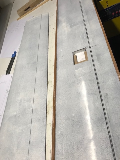

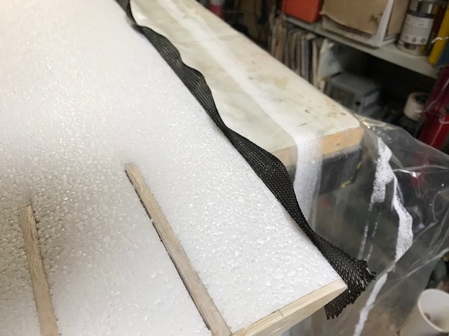

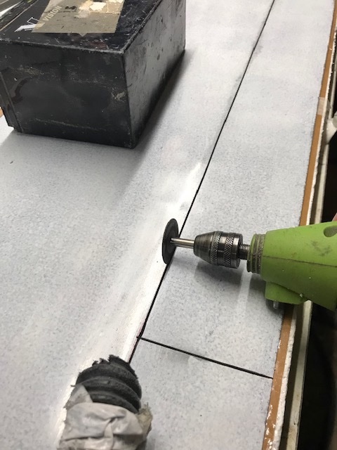

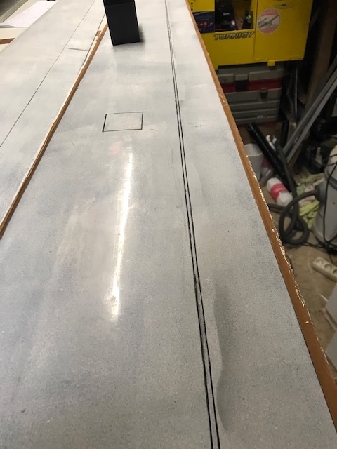

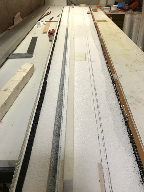

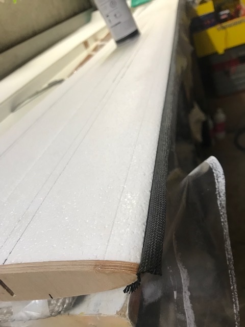

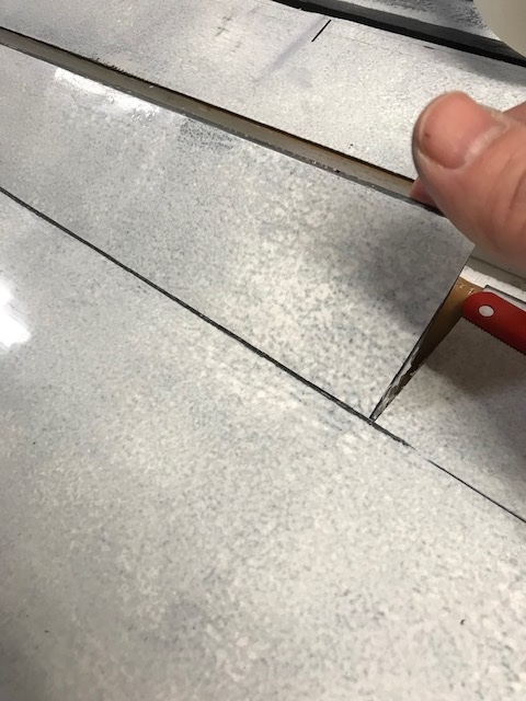

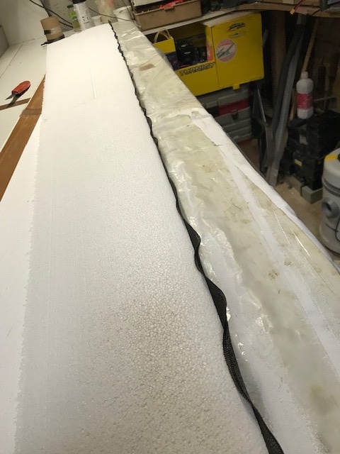

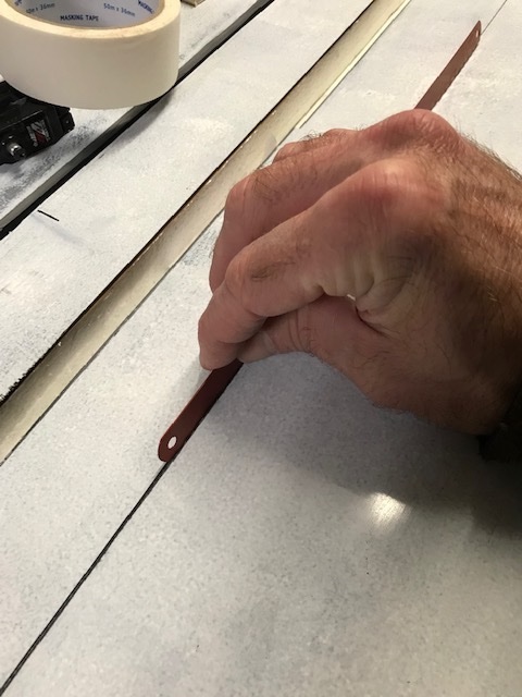

Si vous êtes de ceux qui ont vu évoluer mon Lotus, vous avez certainement remarqué que les ailes avait un peu de souplesses !!

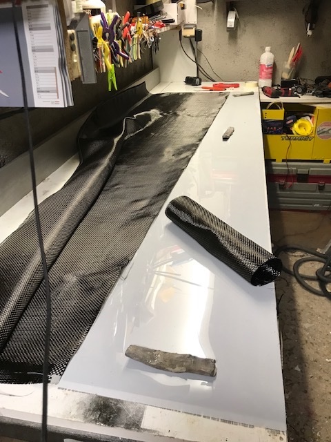

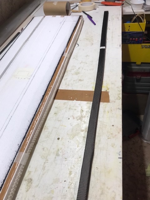

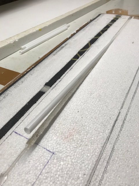

J'ai enfin remédier au problème en refaisant une paire d'aile coffrée carbone. J'en ai profité pour passer l'envergure de 3,80m à 4m, et en faisant des rallonges de 50cm. Je vous laisse calculer.

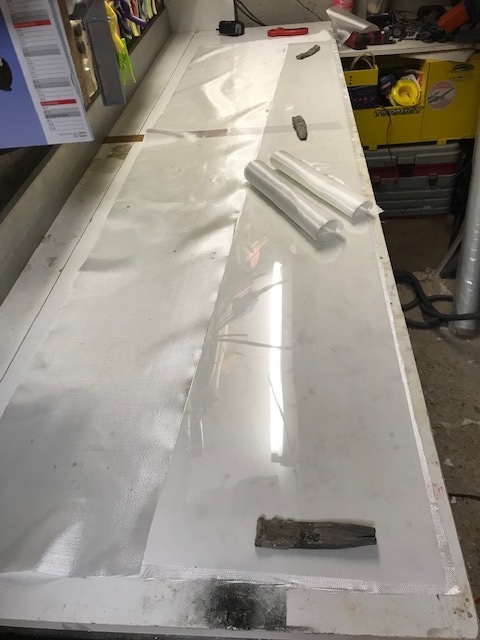

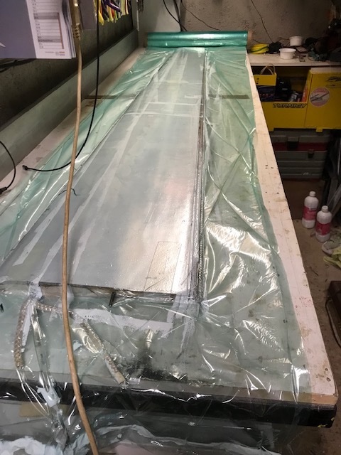

Les ailes sont coffrées sous vide.
