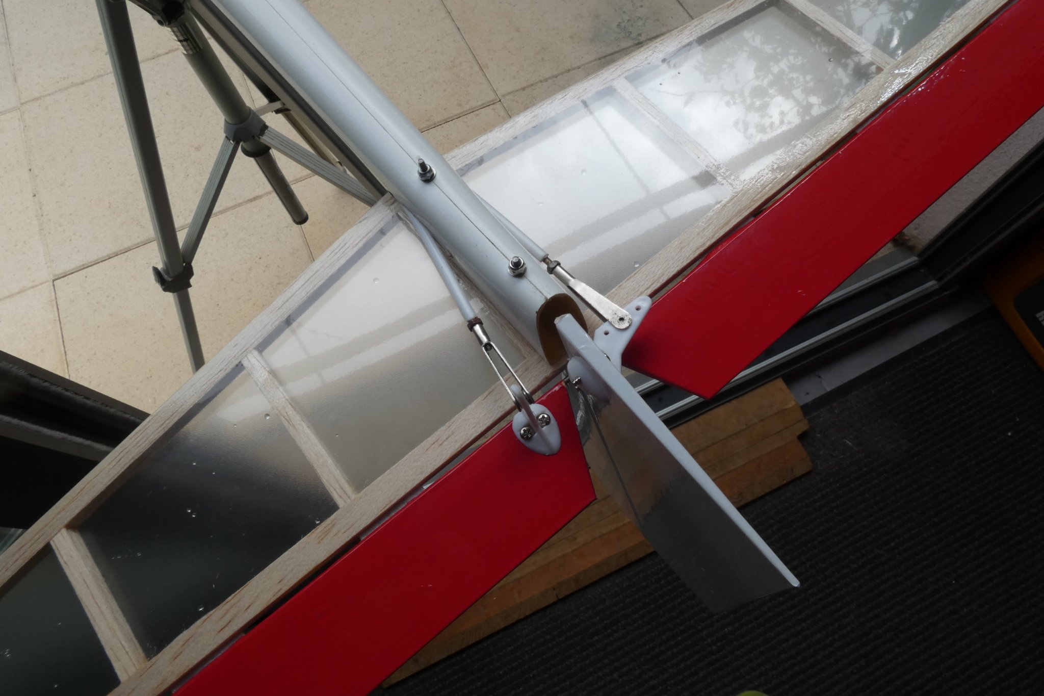

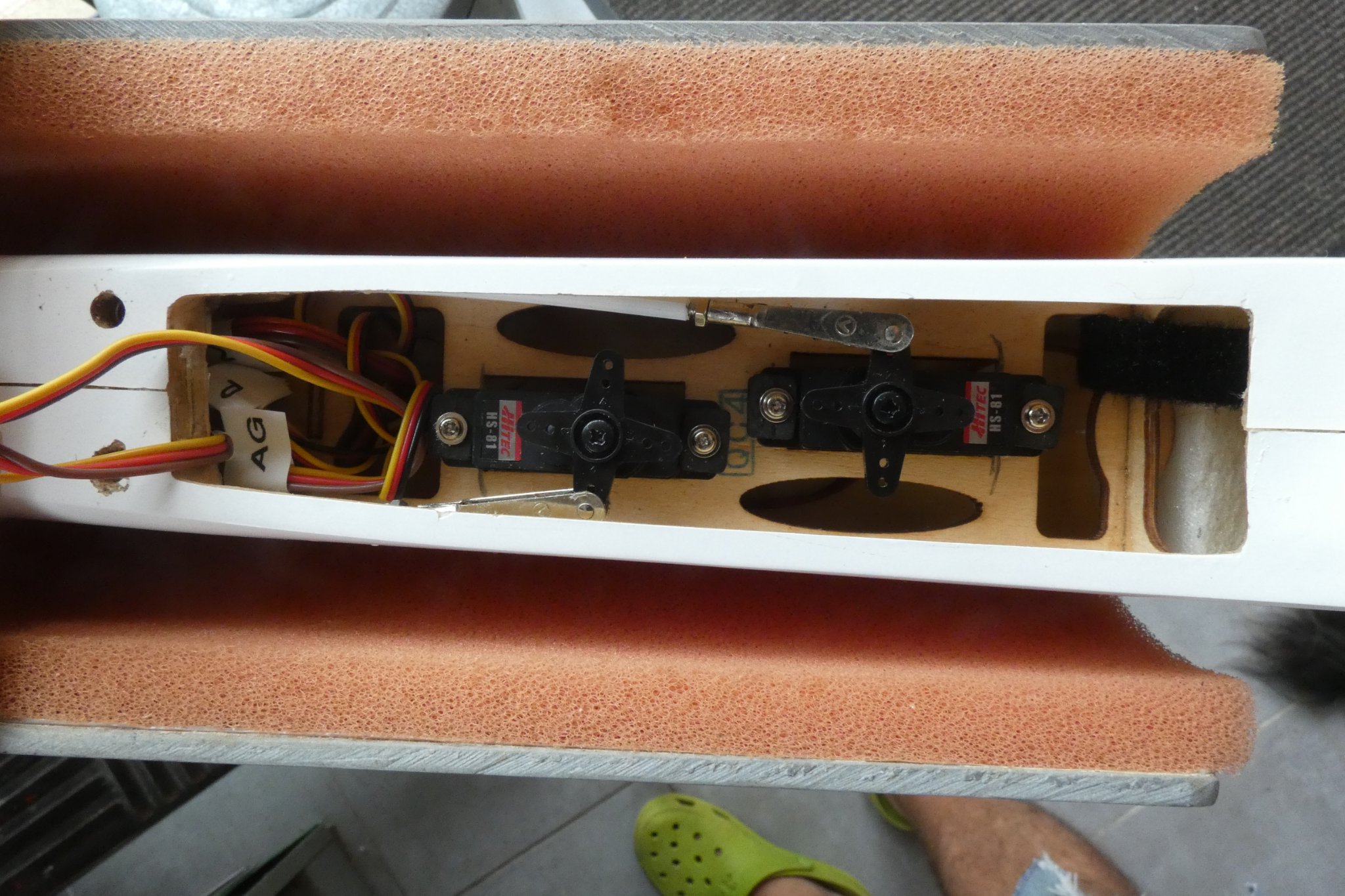

Les gaines de commande de profondeur et dérive étant libre dans le fuselage, j'ai tout bloqué avec un bloc de mousse placé à mi chemin.

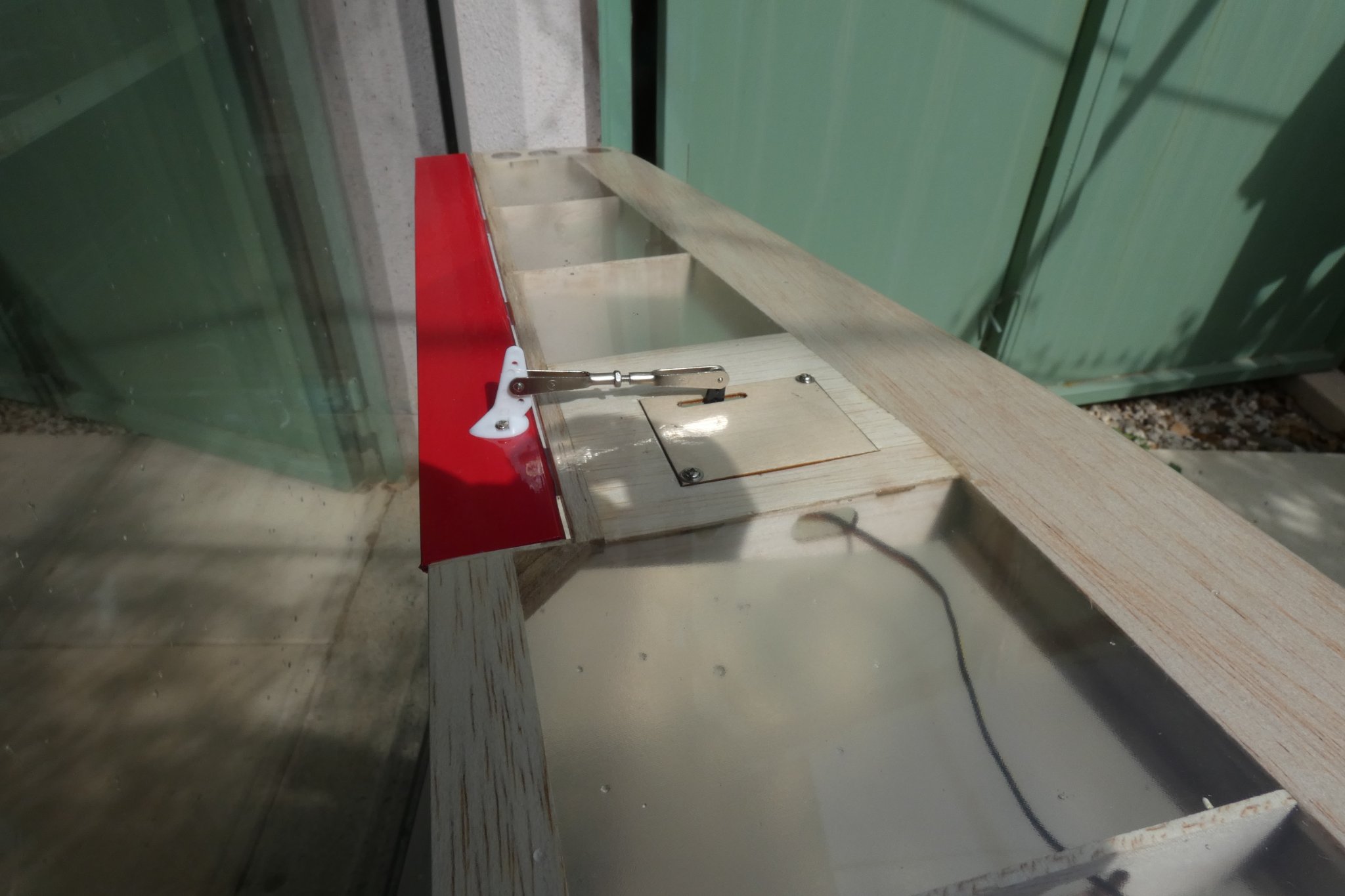

Les chapes fournies sont de qualité médiocre ( jamais vu aussi grossier ), j'ai tout changé.
Toutes les charnières à coller à la cyano sont en tissus souple rigidifié par de la résine.
La dérive se monte avec 2 tiges filetée M2 et vérouille le stab.

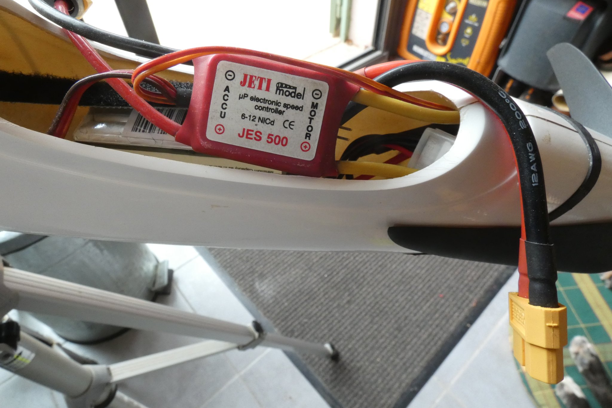

Le modèle étant fourni avec un moteur à charbon E400 ( vulgaire MABUCHI), j'ai resorti un vieux variateur JETI JES500 de 50A avec BEC.
L'accu 3S1550mA provient de mon Shadow, cela tourne à 10500tr/mn avec 21A au max.
J'ai bridé la course des gaz à 70%, sinon cela chauffe un peu le moteur !

J'ai installé des servos HITEC HS-81 pour la profondeur et la dérive.

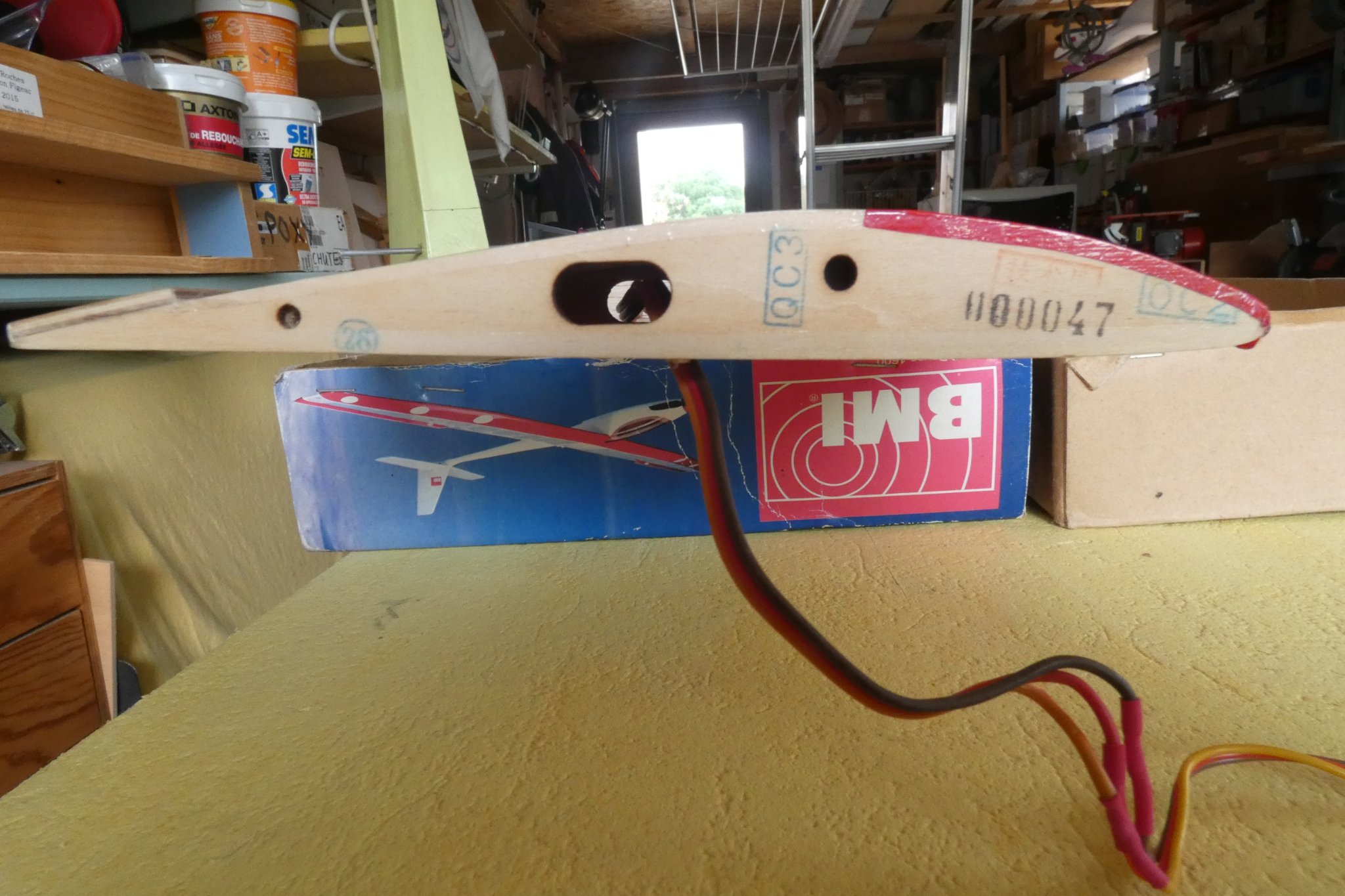

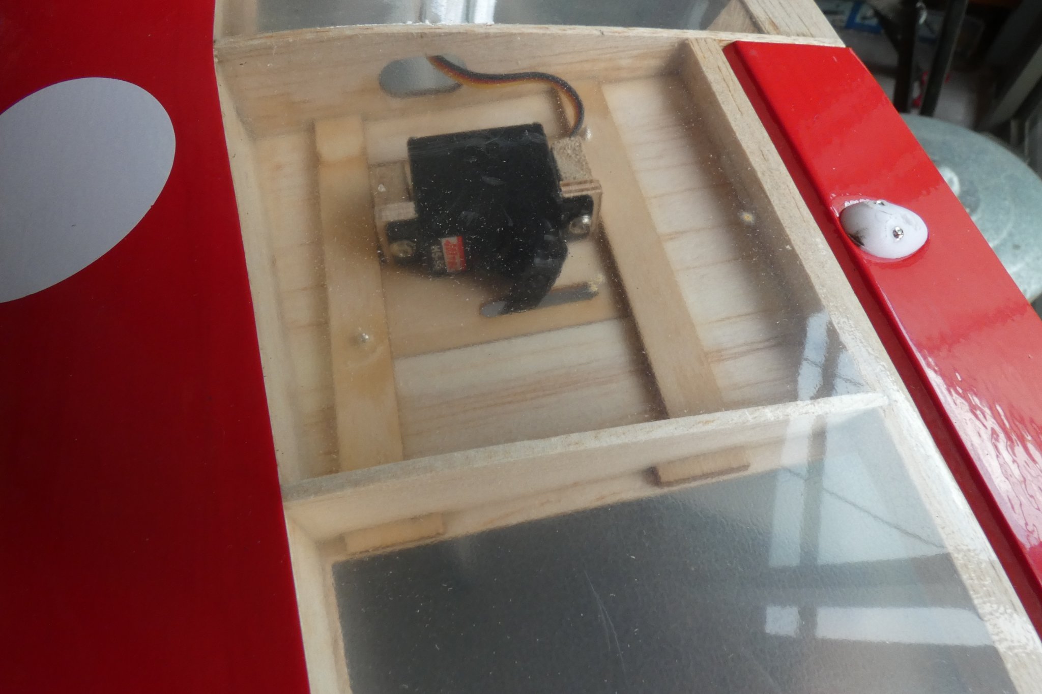

Le profil de l'aile est assez plat, tout l'entoilage a été retendu au fer chaud
J'ai installé des servos HITEC HS-53 pour les ailerons.

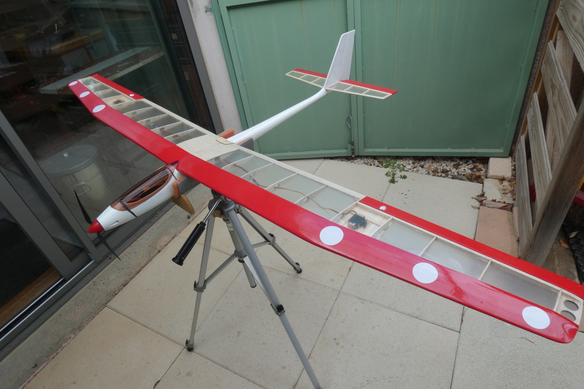

Voilà la machine complète, poids 700gr comme prévue, centrage comme demandé par la notice, la verrière est sympathique.
Maintenant, il faut le tester...

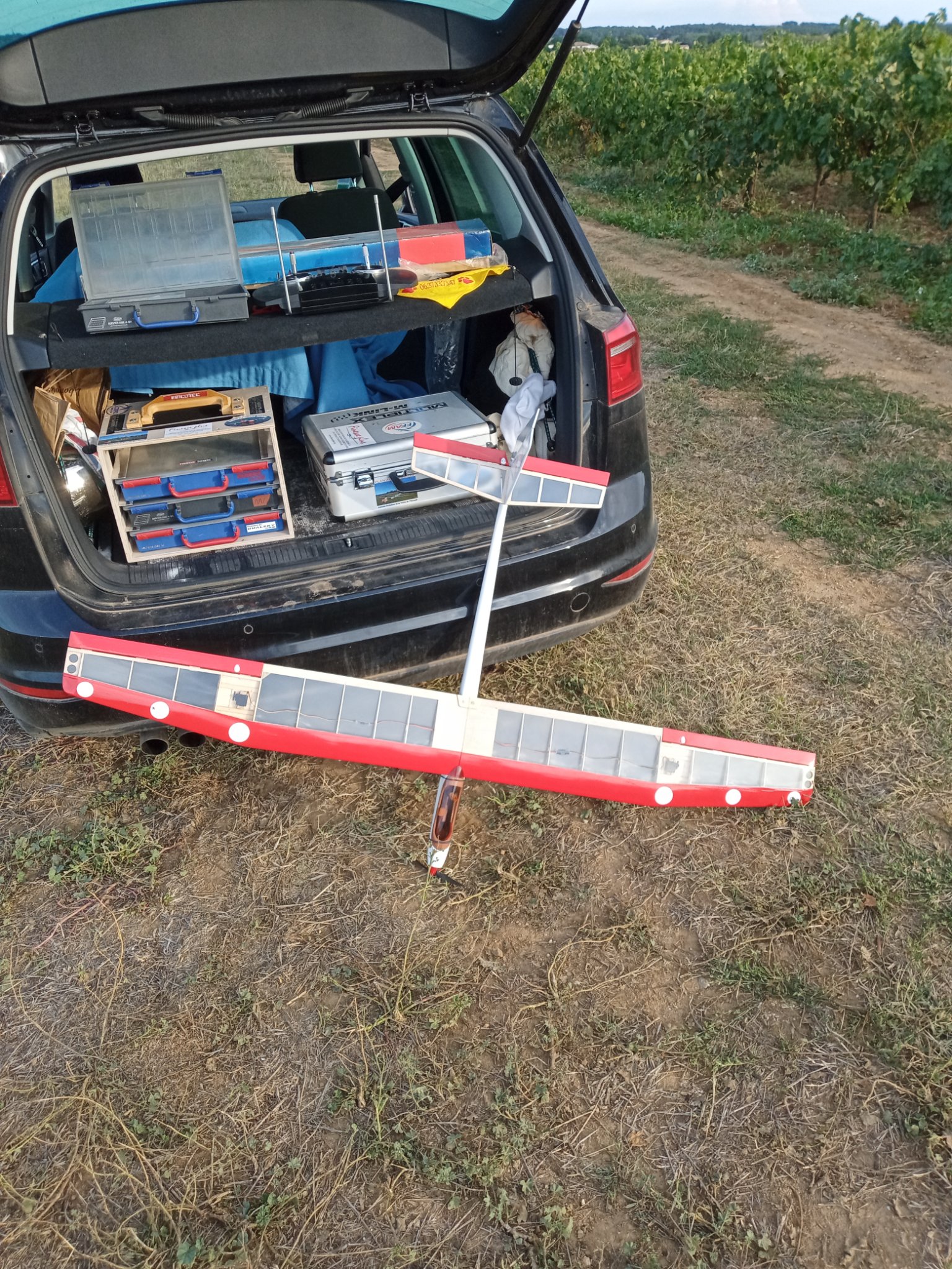

J'ai tenté de faire le premier vol ce dimanche à St Guiraud, mais beaucoup trop de vent et crachin breton !!!
Cet après midi premiers essais dans un champ près de chez moi.
Lancé main...et cela vole correctement rien à reprendre dans les trims, il parcoure environ 30m sans vent.
Lancé avec le moteur...et là je reviens 25ans en arrière, du temps des moteurs à charbons poussifs, bruyant et cela chauffe beaucoup.
Je suis monté à 30m maximum, suffisant pour voir que le centrage semble bon, que cela plane moyen ( profil peu performant).
Au bout de la 3ieme montée le moteur coupe tout seul. c'est sûrement une coupure thermique de sécurité du variateur trouvé très chaud à l’atterrissage, comme le moteur du reste.
Bref, il me faut investir dans un moteur Brushless adapté et son variateur pour poursuivre mes essais.

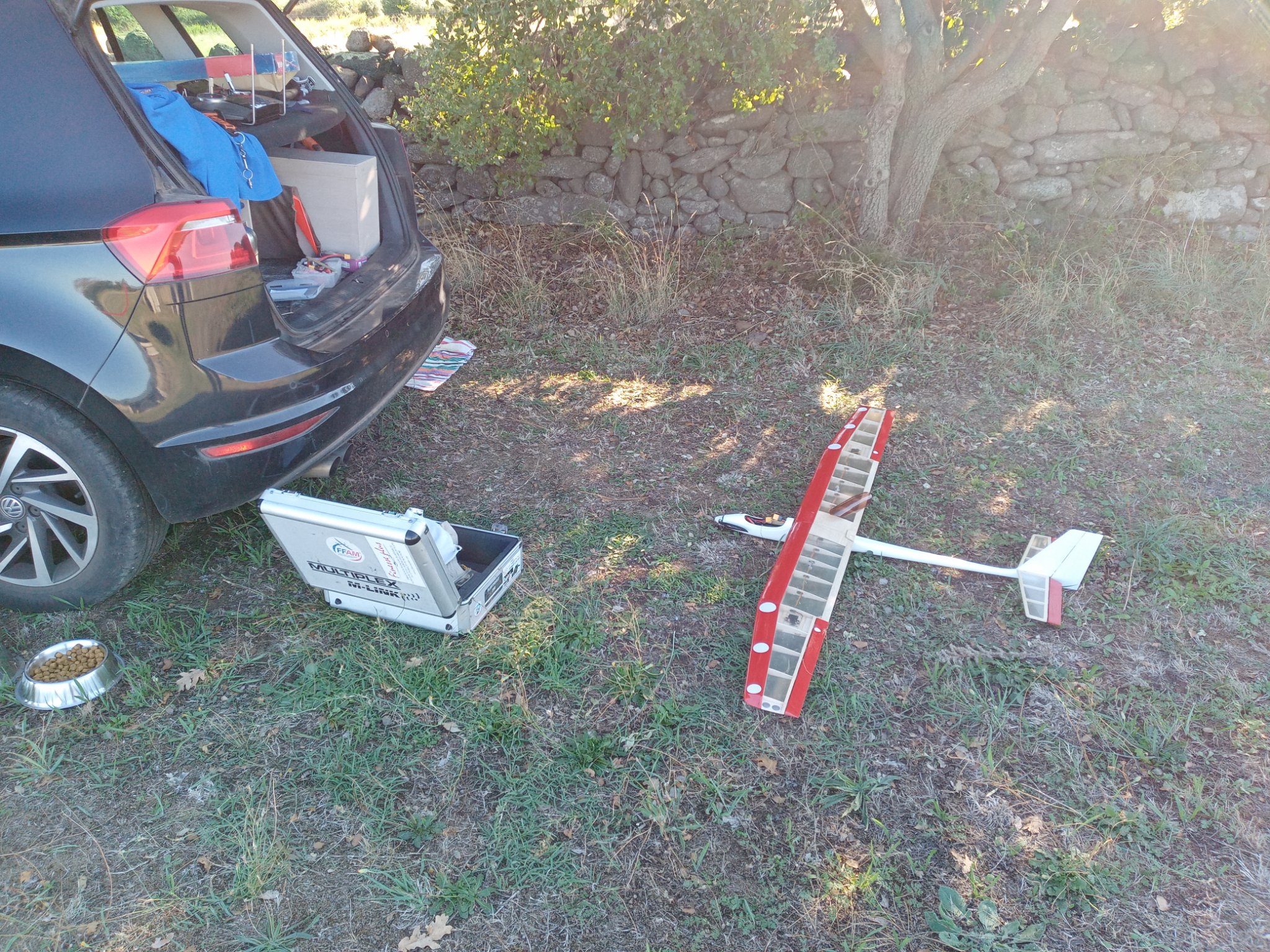

Depuis octobre 2021, le modèle a été équipé du moteur brushless neuf DUALSKY ECO 2316C V2, kv 980, 300W.
J'avais un ESC 40A qui a fait l'affaire.
On tourne une hélice Aéronaut 9x6 sur porte pale de la même marque à 8500tr/mn pour 11A max.
La montée est franche sous 70°, le vol est agréable, la prise des ascendances n'est pas merveilleuse, c'est plus un planeur de pente.
Ce jour, j'avais besoin d'un ESC d'environ 20-30A, donc démontage du ESC 40A et montage d'un ESC ROXXY BL-Control 720 ( 20A ) venant de mon EasyGlider détruit.
Nous avons toujours les 8500tr/mn et 11A max.
