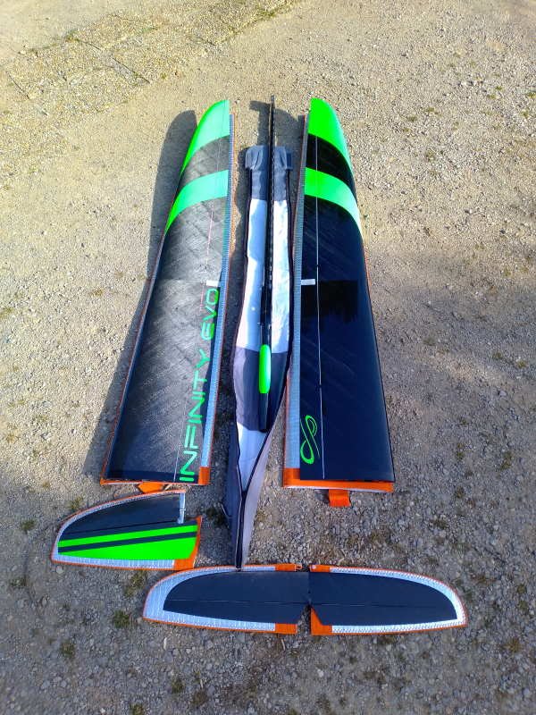

Il est dans le standard de tous les F5J actuels, c'est à dire tout carbone. Comme tous les Infinity depuis le début il est plus court que la moyenne avec 3m50 d'envergure. C'est la troisième génération des Infinity, après le 1 et le NG. J'ai déjà un version 1, light, acheté d'occasion en Mai 2016, gravement endommagé en Mars 2019 et formidablement réparé par Fred Modélisme, et qui revole comme avant le crash depuis.
Par rapport à la version 1, l'Evo se caractérise par un avant et une poutre rallongés, ce qui facilite le centrage et la tenue sur le lacet, et une augmentation du dièdre à la cassure volets/ailerons, ce qui facilite la tenue en spirale. Le profil d'aile est exactement le même depuis le début, il faut dire que c'est une merveille.
Le 1 est un planeur très rigide, extrêmement réactif, qui permet soit de voler très à plat classiquement dans une ascendance formée, soit d'attaquer en spirale serrée et rapide même à (très) basse altitude dans les bulles en formation. En plus c'est un formidable détecteur de pompes et il transite fort bien sans chuter quand les phases sont bien réglées.
On a toutes les raisons de penser que l'Evo a hérité de ces qualités, avec en plus un confort de pilotage accru, dans la spirale et en transition.
J'ai choisi une version standard, dite "performance", à empennage croix pour des raisons d'esthétique et de visualisation en vol. Il devrait sortir dans les 1600gr. Autre interet des Infinity: le ballast vient se loger à l'emplanture dans les ailes, ce qui évite le manque de place dans le fuso quand on veut rajouter du poids.

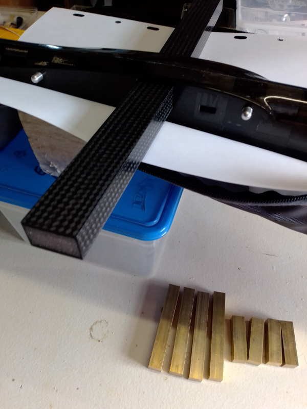

Un exemple de quelques masses: dérive 24,5gr, stab 31,5gr, fuso 187,5gr, aile gauche 400, 5gr, aile droite 396,5gr, clé d'aile 76gr, moteur Tenshock avec réducteur Reisenauer 5:1 102gr. etc

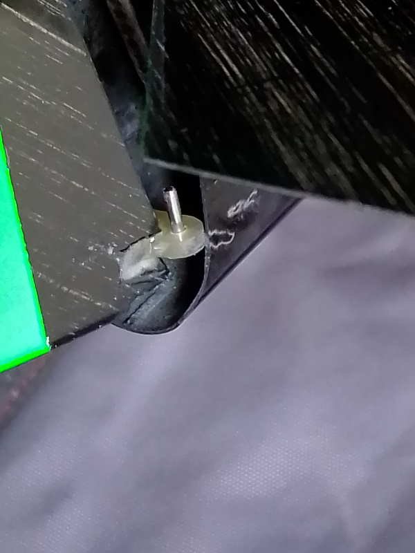

J'ai commencé le montage par le guignol de direction.

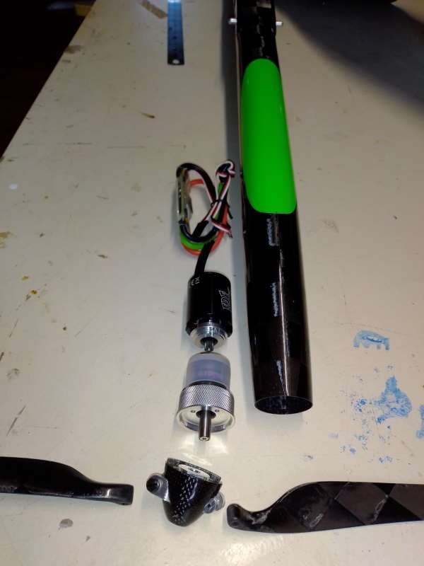

Photo de la propulsion. Hélice 14x8, cône 30mm, couple moteur qui se colle dans le fuso par l'extérieur, réducteur Reisenauer 5:1, moteur Tenshock, ESC Roxxy 50A.
Après la mise en place du moteur et du réducteur, le choix et l'emplacement de l'accu seront fonction du centrage. Ce sera soit un 850, soit un 1000, soit un 1300, 3S.

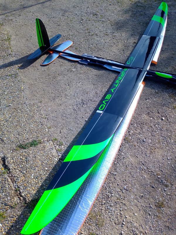

Et comme je suis un fan de ces machines j'ai maintenant aussi un Evo empennage en V et flaps large, que j'ai essayé ce matin. Les flaps larges ont l'avantage de se contenter de plus faibles débattements, ce qui procure moins de traînée.
Le premier vol sert toujours à noter ce qui est à modifier sur place, angles et débattements. Ensuite on peut voir.
-Le centrage du constructeur est parfait, rien à retoucher
-les débattements ont été augmentés sur le terrain, direction, ailerons et volets couplés. Peu pour les ailerons et volets, beaucoup pour la direction.
-le moteur est en prise directe avec une 10x6, c'est suffisamment costaud sans ballast
-le 2ème et le 3ème vol ont montré une énorme capacité à spiraler, dans les deux sens, avec un taux de roulis parfait
-les volets sortent carrément à 85 degrés, ça l'arrête sur place à l'atterro.
