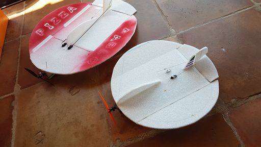

Pablo en avait assez de son minipolyclub qui à force de collage ne volait plus très bien. Recyclage de l'électronique et du fuselage pour un modèle ultra simple qui a eu pas mal de succès sur RCgroups (1111 pages !) j'ai pas tout lu.
https://www.rcgroups.com/forums/showthr ... -foamy-yet
Allez hop, on recycle les fond de tiroir et avec une feuille d'EPP 6mm de 60*90 on en fait deux, une petite et une grande.

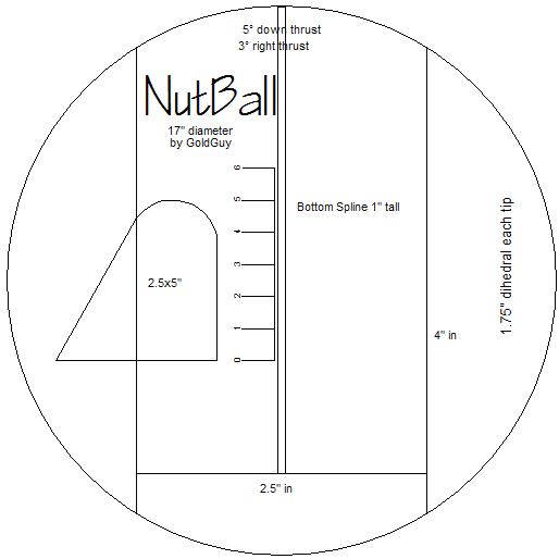

Pas besoin d'imprimer le plan, c'est un cercle, j'ai repris les proportions de l'image ci-dessous en adaptant l'envergure en fonction du poids de l'électronique à embarquer.

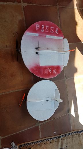

La pizza junior : 42cm de diamètre, électronique légère du minipolyclub, 96g, 6g/dm² de charge alaire
La pizza normale : 60 cm de diamètre, électronique type magnim, 155g, 6g/dm² de charge alaire
Très rapide à construire, surtout en récupérant les dérives et empennages d'anciens modèles. On verra si ça vole samedi prochain.
Sinon on achètera un autre magnim.....
