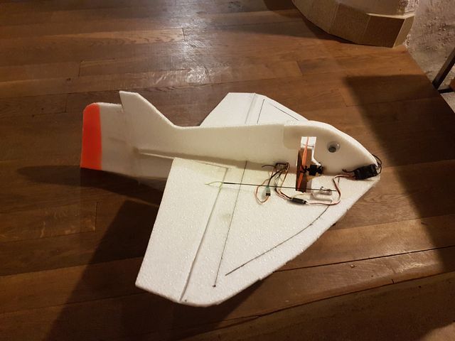

Dernière construction en EPP pour l'indoor : the IMP
C'est un modèle prévu à la base pour du combat mais sans massacrer les copains, l'hélice est centrale donc pas de danger.

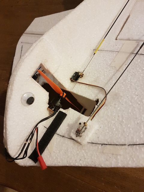

Il est super vif et maniable, avec un moteur à 2300kv (l'hélice est petite,ça couine), un contrôleur 10A mais un 7A aurait suffit (maintenant que j'ai un Wattmètre, je me la pète).
2 servos pour les ailerons ou plutôt élevons et un pour la direction, comme une Drenalyn mais de voltige, capable de vols lents comme très rapides
et tout ça avec une 2S 300mA pour la légèreté. 140g tout mouillé.
Le premier test il y a quinze jours était moyen, quillé après le premier virage en haut du gymnase, contrôleur fondu. Ce que j'avais pris pour une surchauffe était en fait un court circuit sur des prises micro jst mal montées mais le récepteur pèse 1,7g !. https://www.flashrc.com/frsky/14434-rec ... r_sky.html
Le deuxième essai ce samedi fut plus parlant avec une bonne autonomie, un véritable plaisir à piloter, des loopings et virages dans un mouchoir de poche. Même si pour le combat, j'ai des progrès à faire puisque je me suis fait grignoter un bout d'aile par un progress....
Pour couronner le tout, il est quasi incassable, simple à construire, je l'ai découpé et terminé en une nuit, environ 4-5h de travail, j'ai les plans papier découpés si jamais quelqu'un les veut, une feuille de 6mm d'EPP suffit.
