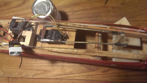

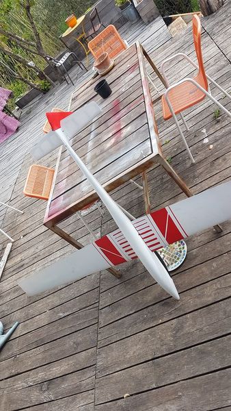

Quelques photos de ma nouvelle acquisition, pas du tout ce que j'avais prévu mais bon, l'occasion....
Du boulot en perspective.....
Un membre expérimenté connait peut être ce modèle, des années 80. Le multiplex IC d'origine marche encore, incroyable.

je pense que c'est un axel
Re: [Vintage] Nouveau planeur d'Axel
Incidence variable, fuselage caractéristique, c'est un Axel de feu BLS, ou une copie.
C'est même plus vieux, les premiers que j'ai vu en région parisienne sont des années 70-75.
Je connaissais l'équipe de BLS, j'ai eu un Silène et un Epsilon du même constructeur.
Je regrette encore de m'être séparé de l'Epsilon, le Silène est mort à la Dune du Pilat.
C'est un planeur de voltige très performant.
Bons vols en perspective dans le vent, mais il faudra piloter 3 axes...

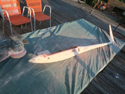

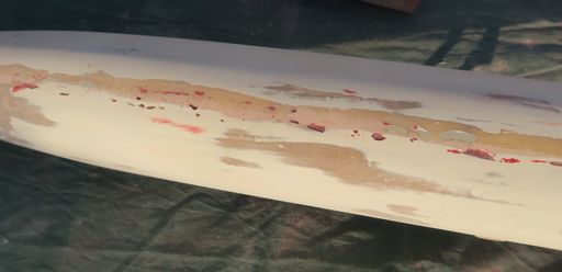

Ce soir ponçage du fuselage à l'orbitale papier 120 puis à la main au 180.
Le fuselage a l'air sain, une seule réparation visible à l'avant près de la bulle. Une légère craquelure sur le flanc de 10cm que je vais fibrer par l'intérieur.
Masticage des petits éclats avant ponçage puis à venir apprêt carrossier et peinture voiture en bombe blanche.
Le but n'est pas un rendu maquette vu que je n'ai pas les compétences, la patience et que je vais certainement le martyriser au début à la pente.

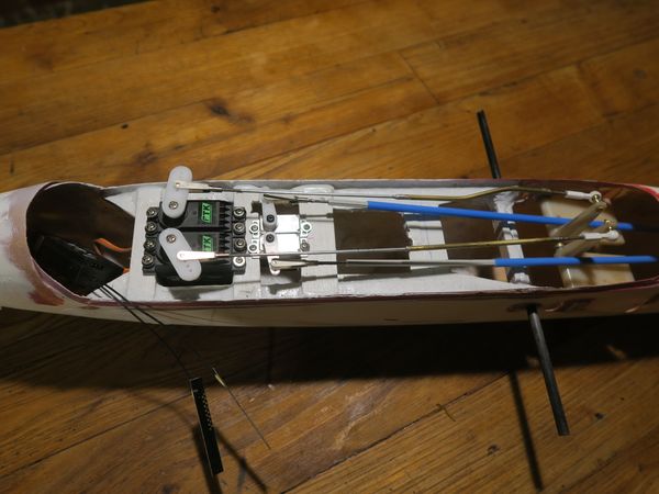

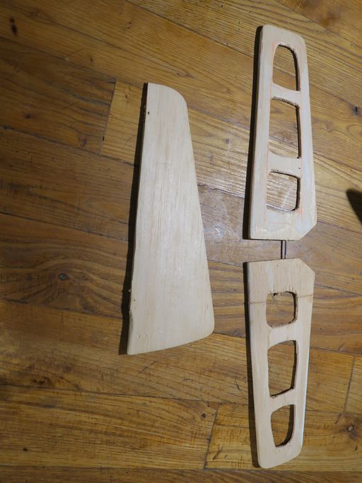

Suite du chantier après une looooongue pause. Reprise totale de la platine servos et mise en place de l'électronique neuve.
Des servos protronik de qualité, tout en HV avec alimentation en direct par une lipo 2S.
Peinture des ailes. Reprise de la dérive et du (mad) stab.

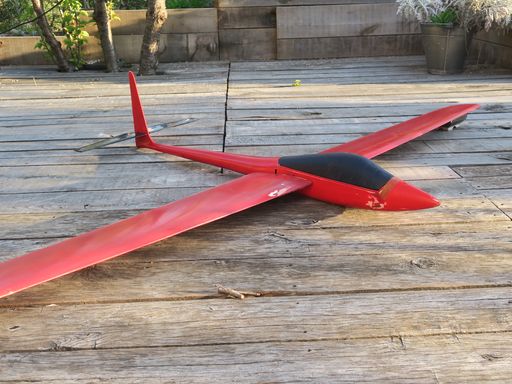

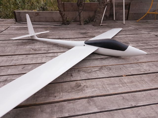

En ce moment, peinture du fuselage, ponçage et entoilage de la dérive et stab. Fixation de la dérive avec les crochets en CAP.
Poids environ 1500g sans plomb, il reste à le centrer, régler les débattements, trouver un système de fixation de la verrière, caler la batterie et le récepteur, mais ça avance.

Re: [Vintage] Planeur Axel
Superbe travail, bravo.
Avec les débattements vue sur la vidéo, sûr qu'il va être vivant
Je te conseille beaucoup moins de débattement au début de la prise en main.
Quand toute l'aile bouge, ça déménage, attention à la mise en vrille
Superbe restauration. Bravo Axel.
- Messages : 3136
Surtout ne change rien. Il parait qu'il faut le lancer sur le dos à 3 gr et tout se passe bien...
Là, tu possèdes une arme qui va faire des envieux! Chouffes bien le centrage.
Tu vas connaitre l'extase.
Mets de l'expo, plein d'expo sur tes ailerons, écoute Michel.

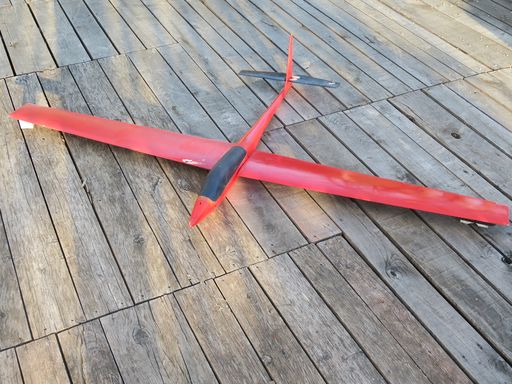

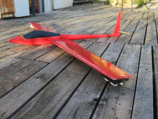

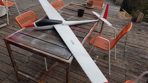

Déjà un an jour pour jour....Il est temps de le jeter à la pente. Reprise des travaux :
J'ai vaguement essuyé la poussière et passé un coup de peinture. Technique Michel simplifiée à l’extrême, scotch d'électricien et zou de la bombe.
1h30 top chrono, ça a bavé, coulé, la table du repas s'en souviendra mais je pourrai distinguer l'intrados de l'extra avec mes yeux de myope.
Il est centré, débattements réglés, 1600gr pour 2.12m d'envergure, c'est pas léger mais conforme à la notice d'époque. J'ai du ajouter du plomb, le gain en poids de servos modernes et batterie lipo est perdu au final, même en avançant au max.
Question : La clef d'aile d'origine (non présente) est prévue en acier CAP de 6mm, je n'ai que du carbone plein de même diamètre, est ce suffisant en terme de résistance ? Sinon quelqu'un aurait un morceau de CAP de 6 (225mm) au fond de son atelier ?
Bravo, il est superbe !
Mitch confirmera, mais une clé en carbone doit faire l'affaire , gain de poids assuré.
Elle cassera net si gros soucis d'atterrissage et sauvera les ailes.
Une clé corde à piano est plus souple mais se tord sur mauvais atterrissage et le reste encaisse les dégâts.
La clé métal est aussi un moyen pour ballaster.
Je dois avoir de la CAP en 6mm.

Il faut pas le regarder de près.....merci pour l'info, on va le tester gentiment avec Mitch au Vissou.

Il part tout droit, le centrage est bon, pas de trim, l'axel revole !
Après quelques allers et retours, joli posé du maître mais l'axel est secoué et les ailes plient un peu trop.
La clef d'aile est trop courte de 2 cm, carbone de 6 trop souple et une biellette d'aileron légèrement cassée.
Rien de grave, je répare et la prochaine fois c'est moi qui vole. Avec une clef acier de bonne taille.
Validation des réglages, passage en mode 1 et je lance le planeur dans la pente, Mitch aux commandes. Conditions météo limites, le vent est fort et turbulent sur la zone d'atterrissage.

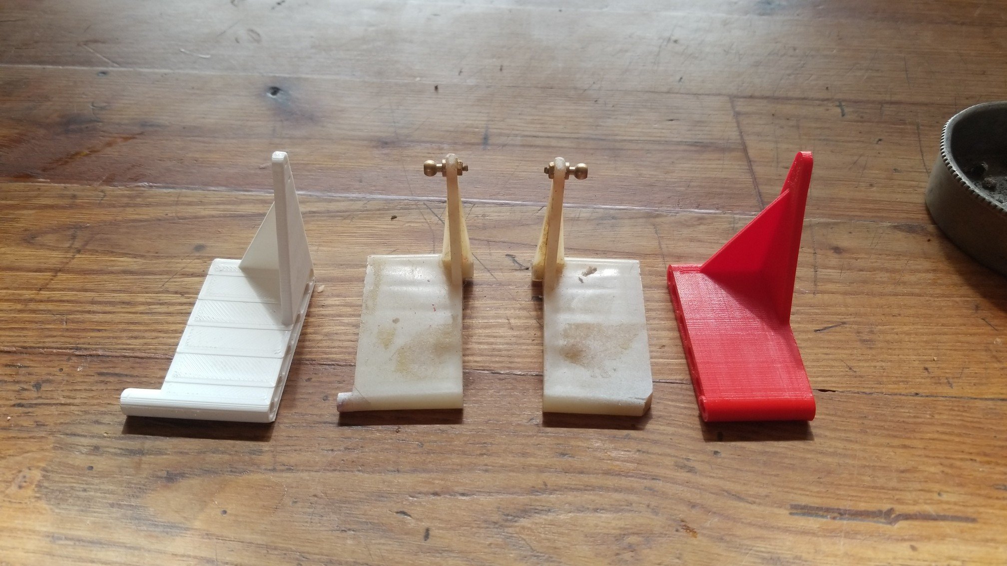

Mise à jour 2021 après ben.... 2 ans de pause, une broutille rapport à l'age du planeur.
Je mets en ligne le fichier 3d des mécanismes d'incidence. La modélisation a été réalisée par Mitch de l'AMVH qui doit totaliser
le record du monde d'heures de vol avec l'Axel. Je l'ai modifié pour l'adapter à mon diamètre de clef d'aile.
Il y a une version solidworks et STL, à imprimer en ABS de préférence
https://drive.google.com/drive/folders/ ... sp=sharing
Testée sur un seul vol donc à vos risques et périls !
