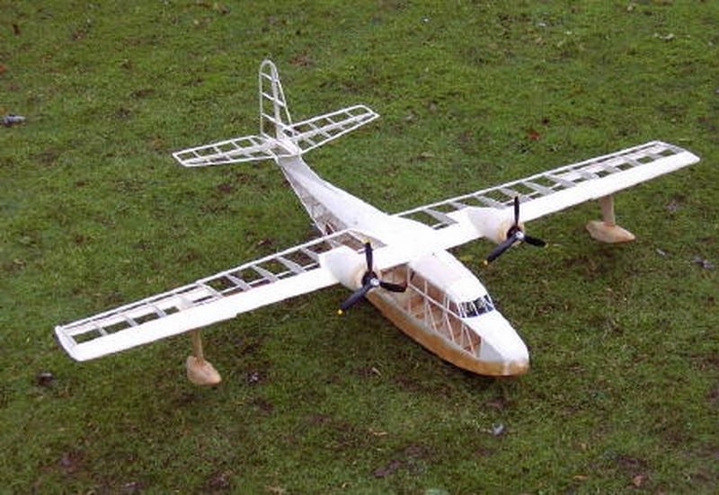

Suite à Hydralagou et le MARS de Pierre, je me lance à mon tour sur un projet d'hydravion.
Ce sera un Grumman Albatross à partir d'un plan de Ivan Pettigrey.
Ivan, canadien des environ de Vancouver, est aussi l'auteur du plan du MARS.
Exemple de décoration, j'ai pas encore fait mon choix, peut-être un Coast Guard

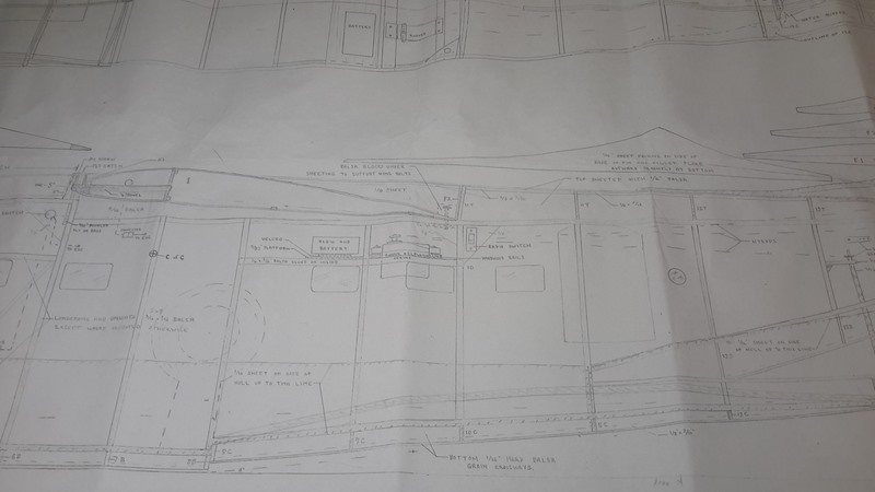

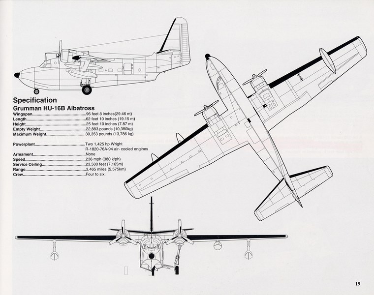

Le plan commandé et reçu est plus ou moins faux dans les formes car adapté au modélisme.
Il y a beaucoup de version de l'Albatross réel, je vai tenter de me rapprocher de la version HU16B en 2,45m d'envergure pour une échelle au 1/12.

Il faut que je reprenne le plan du fuselage et ses empennages, de la voilure.
Le plan d'Ivan étant un compromis, je tente de l'améliorer sur le coté maquette.
Certain l'on déjà fait, je m'inspire de leur réalisation.
Donc, avant de commencer à ensembler des bouts de bois, gros travail de cogitation.
Et de surprise, le vé longitudinal du plan est de 5° et ça je sais que cela vole mal par expérience.
Voici ce que donne le plan fait par Ivan

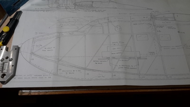

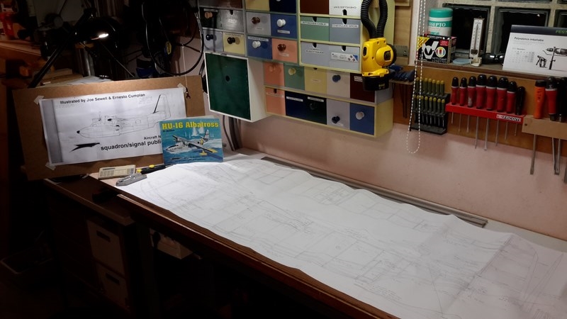

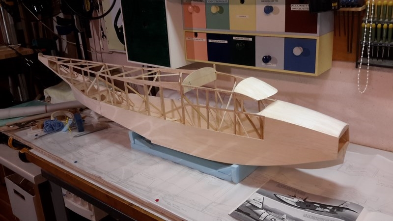

Étude du plan en atelier
20161106_191210 (Copier).jpg (185.15 Kio) Consulté 24024 fois
Premières modification de l'étrave et du redan, arrondir les lignes d'eau en suivant la silouhette du grandeur

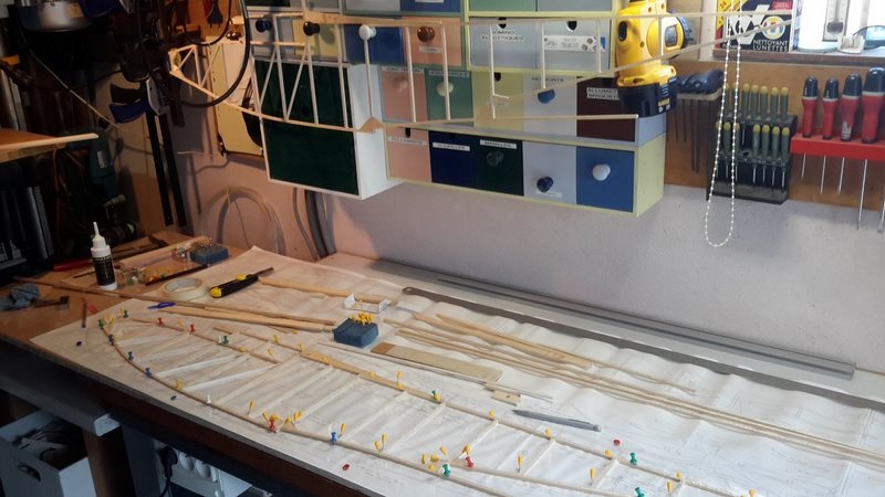

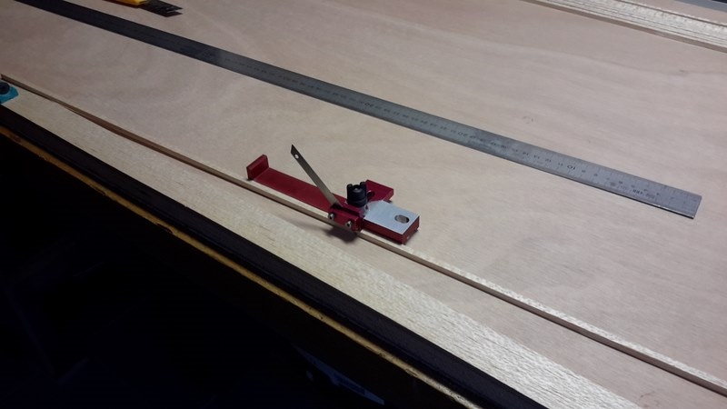

Début de la construction par la découpe des longerons avec l'outil magique.
Cet outil est de fabrication personnelle à base de pièces récupérées dans mon ancien boulot. C'est une première pour moi, il faut de la pratique pour obtenir des baguettes bien régulières, aidé par la longueur de l'outil.
20161108_171936 (Copier).jpg (140.26 Kio) Consulté 24024 fois
Quelques soucis pour plaquer le film protecteur sur le plan, l'humidité du transport a voilé le papier. j'ai peur que le plan de la voilure soit à refaire. Mais comme je voulais le modifier, c'est un moindre mal si je refais tout.
Après quelques jurons, c'est presque parfait pour le fuselage et on commence un premier flan de fuselage.

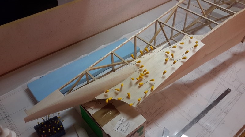

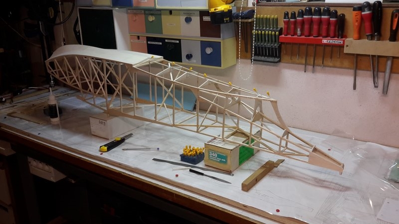

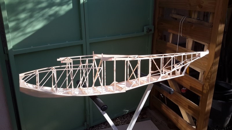

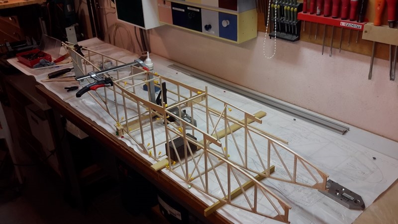

Construction de l'ossature des 2 flans du fuselage
20161109_143310 (Copier).jpg (212.83 Kio) Consulté 24024 fois
Assemblage des 2 flans. C'est pas de la tarte. Il faut tout bien aligner, contrôler l'équerrage, le centrage. C'est fragile.
Mais il faut faire une caisse bien droite sans la voiler.
20161109_231732 (Copier).jpg (199.6 Kio) Consulté 24024 fois

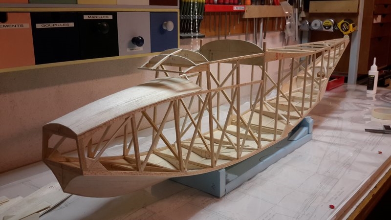

Situation du jour: la caisse de petit bois est presque terminée.
Il y a des renforts pour rigidifier le tout, afin de pouvoir le sortir du chantier et le manipuler sans le déformer.
J'utilise de la colle à bois aliphatique rapide de chez A2Pro. C'est pratiquement sec en 30mn

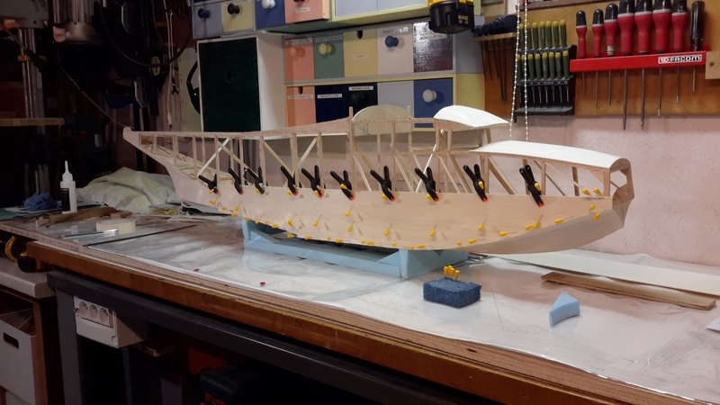

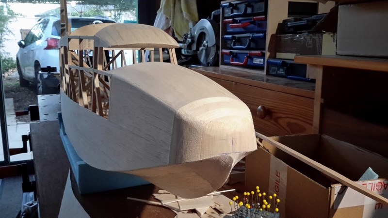

Début du coffrage de la coque.
Ce n'est pas facile, tout est en courbe.
20161114_230855 (Copier).jpg (198.79 Kio) Consulté 24024 fois
20161115_213554 (Copier).jpg (161.56 Kio) Consulté 24024 fois

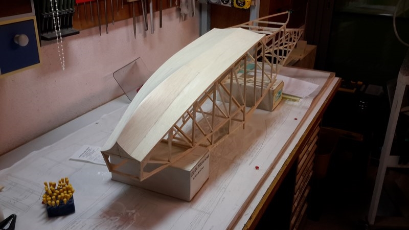

A la demande de certains, voici où en est le chantier.
Réalisation du fond de coque en coffrage de balsa 1,5mm terminée.

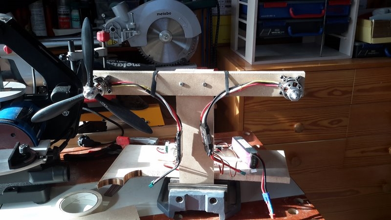

Pendant que la colle sèche, j'ai commencé à programmer et tester la motorisation.
Très facile d'inverser l'axe des moteurs ROXXY, en 15mm c'est fait.
Installation sur un ban de test, c'est mon premier bi moteurs

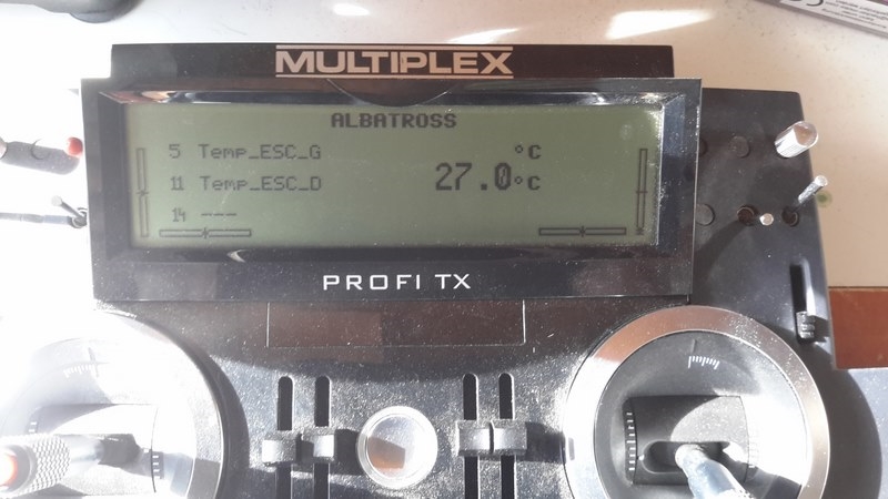

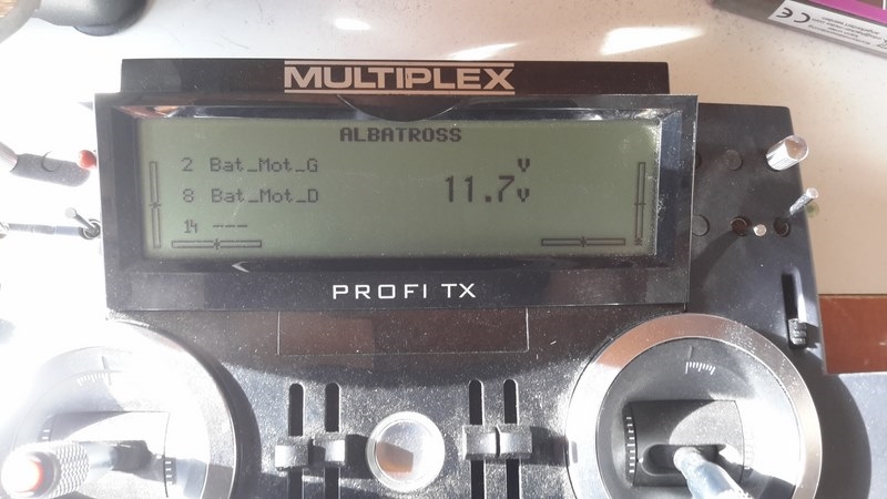

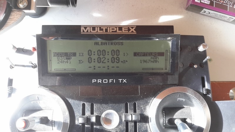

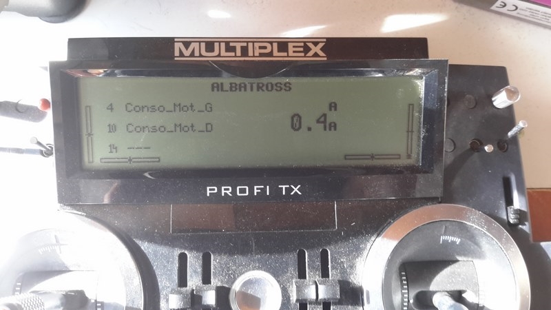

Programmation des ESC et de l'émetteur. Il me faut ranger les informations disponibles sur l'affichage. Je dispose de la capacité restante de la batterie, de la consommation instantanée et maximale, de la vitesse de rotation instantanée et maximale, de la tension batterie et température des ESC.
Voici des exemples d'écran avec un seul moteur connecté, le droit.
20161117_111607 (Copier).jpg (187.59 Kio) Consulté 24024 fois
20161117_111636 (Copier).jpg (187.77 Kio) Consulté 24024 fois
20161117_111650 (Copier).jpg (181.14 Kio) Consulté 24024 fois
20161117_111658 (Copier).jpg (172.05 Kio) Consulté 24024 fois
20161117_111704 (Copier).jpg (177.92 Kio) Consulté 24024 fois
Après quelques tâtonnements, j'ai programmé le différentiel des gaz de moteur sur la dérive pour le taxiage dans l'eau. Je le mets en route sur un simple appuis d'un bouton au bout du manche de dérive, très pratique.
Pour les infos en vol, en annonce verbale, je garde que les capacités restantes des batterie que je déclenche avec un interrupteur 3 voies sur le manche des gaz.

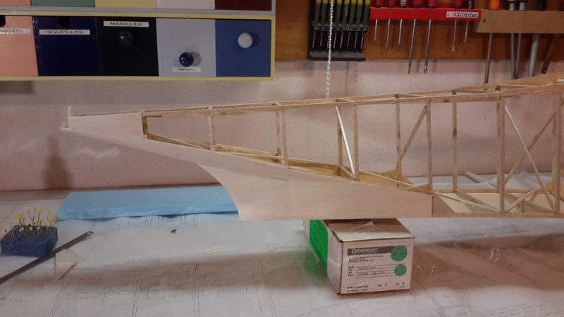

Coffrage de la quille arrière, j'en ai bavé car tout est en courbe.

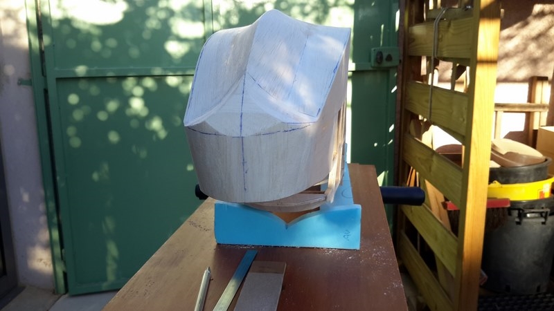

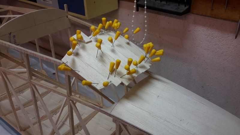

Coffrage de l'avant et début de la cabine de pilotage.
20161122_213405 (Copier).jpg (196.2 Kio) Consulté 24024 fois
20161122_225212 (Copier).jpg (171.34 Kio) Consulté 24024 fois

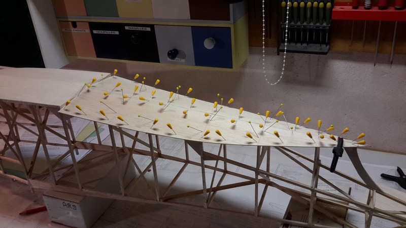

Coffrages des flans. C'est plat sans trop de courbe, c'est facile.

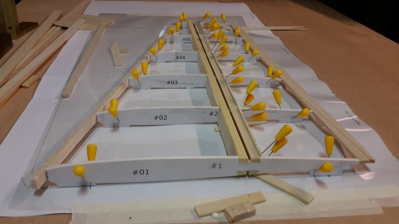

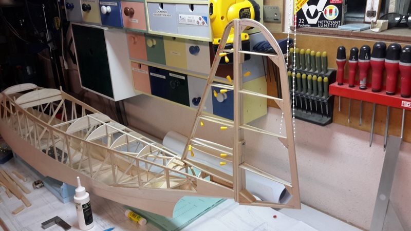

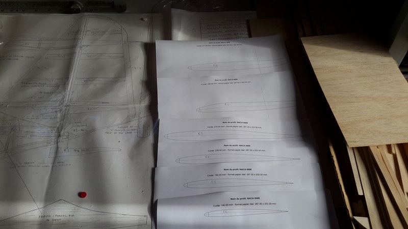

Après mures réflexions, je garde le plan d'origine pour les empennages, trop compliqué à faire maquette sur ce fuselage très semi-maquette.
Il faudrait dire que c'est un plan "silhouette ". Mais on sait que cela vole et c'est le principal.

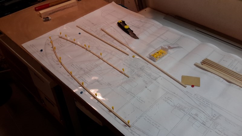

J'ai repris le dessin des nervures de la dérive sur mon logiciel de dessin. les nervures du plan sont environ à 8% d'épaisseur, donc j'ai pris un NACA008.
20161128_112320 (Copier).jpg (143.04 Kio) Consulté 24024 fois

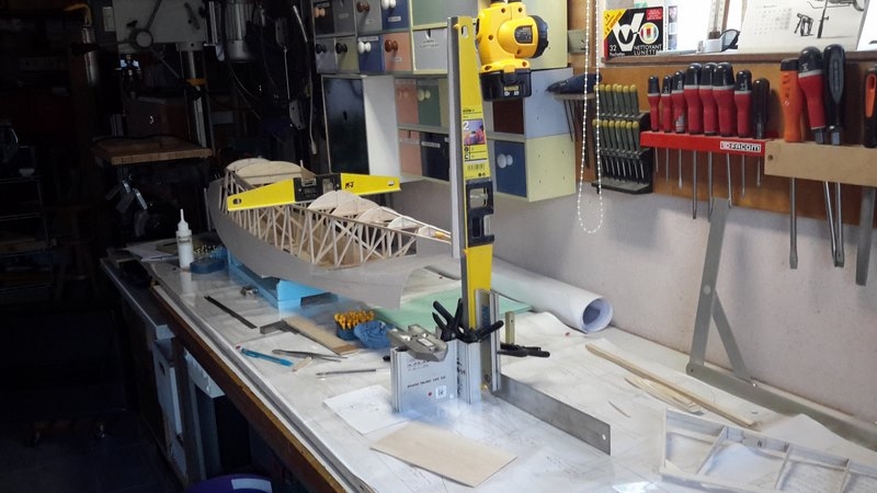

Montage avec des niveaux à bulle pour faire une mise en croix au mieux du longeron de la dérive
20161130_164905 (Copier).jpg (201.91 Kio) Consulté 24024 fois
Collage de l'armature de la dérive. Ici présenté avec le volet de dérive presque achevée.

Aujourd'hui beau temps, pas de vent et beau soleil, donc soit on va voler, soit séance de ponçage balsa en plein air.
Et c'est parti pour la séance nez en balsa.
Collage d'un bloc formé par 4 épaisseurs de 10mm.
20161206_121202 (Copier).jpg (89.15 Kio) Consulté 24024 fois
Après collage, début de la découpe et ponçage. Heureusement que j'étais en plein air, j'en ai respiré de cette poussière :cry:
20161206_153023 (Copier).jpg (172.1 Kio) Consulté 24024 fois
Finalement, le résultat n'est pas si mal. Il manque le radome du radar que je tournerai dans un bloc de bois dur.
20161206_170455 (Copier).jpg (179.29 Kio) Consulté 24024 fois
Le rythme de construction s'est un peu ralenti. En fait le plan de la voilure et empennage est hors d'usage suite à l'humidification du document lors de son envoie. L'aile ne serait pas droite si je l'utilisai ainsi. A partir de ce plan, je refais le plan du stab et de l'aile. Les soirées sont bien occupées sur l'ordinateur avec le logiciel Profili 2.
Je tente un stab démontable en 2 parties.
Comme je refais l'aile, autant la faire un peu plus maquette. Ce qui prends un peu de temps en réflexions, surtout que je change la conception du longeron en plus classique avec 2 âmes à plat en bois dur réunies par du balsa fibre verticale.
Je devrai avoir mes dessins de nervures sous peu pour démarrer l'assemblage.

Début du montage d'un demi stab.
C'est de la dentèle, mais il faut faire léger, léger et solide !
20161209_231001 (Copier).jpg (153.92 Kio) Consulté 24023 fois
