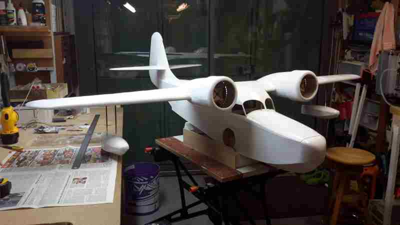

La bestiole commence à en imposer une fois peint en blanc avec ses 1,6m de long
Et avec presque tout monté, une fois peint en blanc, c'est encombrant dans l'atelier en 2m d'envergure.
Quelques retouches de blanc à faire, peindre la décoration rouge et les fonds en bleu clair, et ce sera, j'espère, fini pour la peinture
A la question, quel poids ?, je n'en sais rien, je cible les 5kg en ordre de vol.
Et dire qu'initialement, je recherchais un "petit hydravion" en complément de l'Albatross !
Nota: ne pas se fier aux couleurs du modèle, la compression des fichiers photo pour notre forum ne rend pas bien les nuances.
A suivre

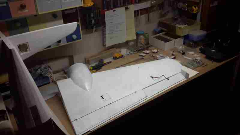

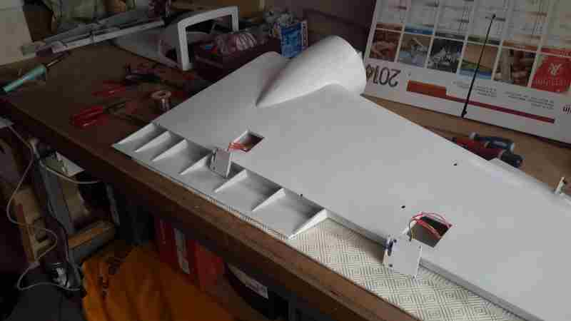

Comme la météo est capricieuse, je ne peux pas faire facilement de la peinture.
J'en ai profité pour monter mécaniquement tous les servos, faire les guignols de commande, faire tous les câblages. La météo est passée au bleu ce vendredi, mais toujours beaucoup de vent, j'ai pu faire la peinture bleue des fonds. Reste à faire tout le rouge, mais avant il y a une grosse séance de masquage...car du rouge, il y en a partout !

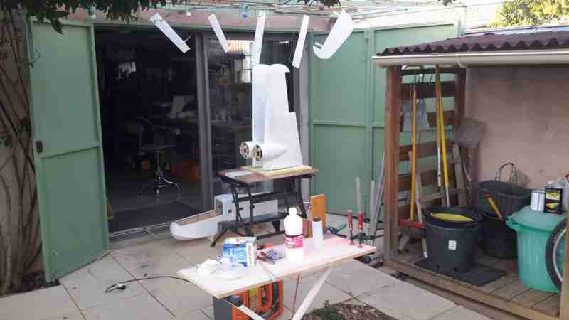

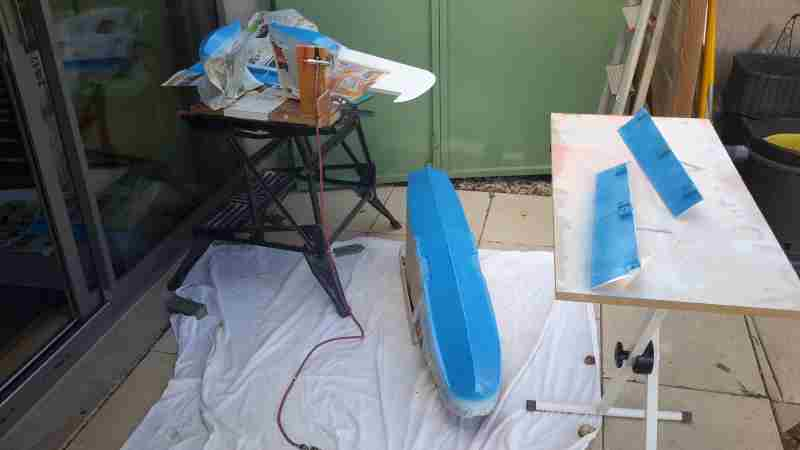

Re: Grumman JRF "Goose"

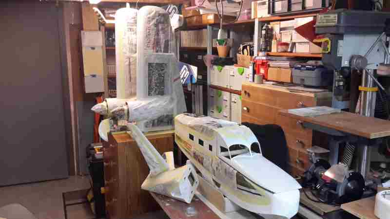

Après une journée complète de travail !
Cela m'a pris une journée pour faire tout le masquage en vue de la peinture rouge, et encore je n'ai pas traité les flotteurs !
L'aérographe va pouvoir rougir de bonheur.
Peindre prendra 45mn, arracher tout 15mn...quand la météo le permettra. Nota: pour ceux qui ont des bons yeux, vous pouvez lire les nouvelles "fraiches" allemandes sur les journaux, merci Hoellein
A suivre
A suivre

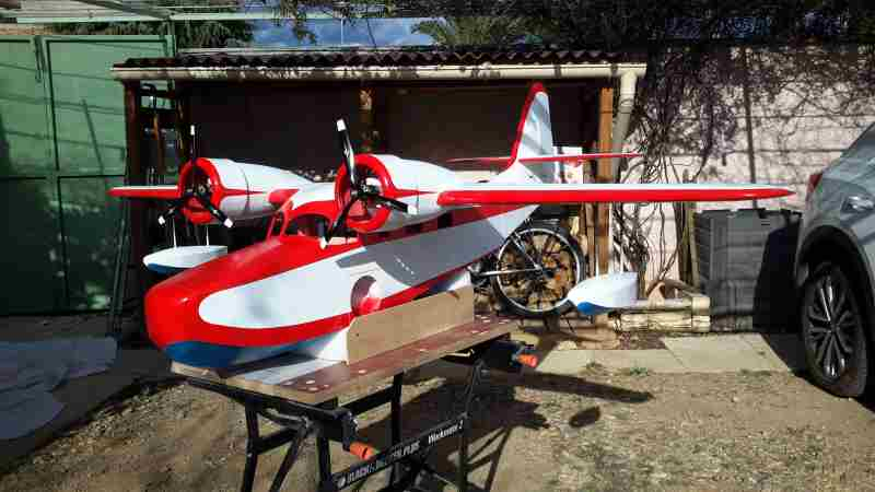

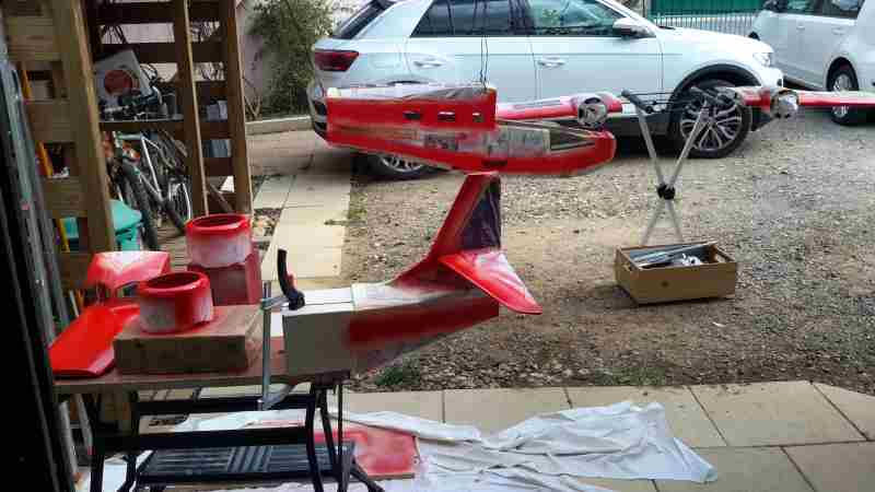

Profitant d'une météo favorable, l'aérographe a rougi...
Je n'ai pas pu résister à assembler les pièces peintes pour voir.
Il manque des détails, immatriculation et sigle des oies, du rouge sur les flotteurs, parebrise,les trains atterrissage,...
Cela commence à ressembler à un bel avion. A suivre

Réponses pour Axel:
Pour le masquage, j'utilise du ruban de masquage classique, couleur crêpe que l'on trouve partout (ici c'est du 3M).
J'en ai utilisé un rouleau entier pour le Goose.
Je n'ai pas trouvé le ruban pro spécial carrosserie que Jean m'a montré en photo.
Il y a aussi la version en bleu, spécial vitre mais moins souple en courbe.
Pour les courbes, je fais des patrons en papier épais à la main à l'aide de pistolets de dessin ( trucs en plastique transparent décrivant des courbes elliptiques ) en m'inspirant de la décoration du réel.
Sur une plaque de verre, je colle des bandes de ruban de masquage qui se chevauchent afin de couvrir une zone courbe.
Le mieux serait d'avoir un ruban assez large, cela existe mais je n'en avais pas pour le Goose.
Je mets mon patron dessus, je trace sur le ruban, puis je découpe ces bandes au cuter suivant la forme demandée.
La plaque de verre permets de décoller sans trop de dommage les rubans adhésifs pour les recoller sur le modèle.
Avec le même patron je trace au crayon sur le modèle le contour de la courbe.
J’applique les bandes de ruban découpées en suivant le tracé fait au crayon.
Cela prends beaucoup de temps et comme il y a 2 cotés, on inverse le patron et rebelote pour faire la symétrie...
Si la forme obtenue est bof, ce sera bof des 2 cotés, mais symétrique !
Et mon astuce n'est pas toujours top car la surface d'application n'est pas toujours plane, comme par exemple sur la dérive , les saumons, ...
Je n'ai pas une machine pour découper le vinyle ou le papier comme une Silhouette Caméo pour faire les masquages. Mais j'y pense car j'ai les logos et l'immatriculation à faire.
Faudra que je fasse une autre commande chez Hoellein pour ré-approvisionner des journaux ( en fait ils calent le matos envoyé dans les cartons avec tous les journaux qu'ils trouvent, quotidiens, tracs de publicité, ...)
Pour la peinture j'utilise un aérographe PAASCHE avec une buse de 1,07mm.
C'est une peinture bi-composant MONOPOL polyuréthane type 701 trouvé chez VIDALAUTO (Ets Benoit) à Clermont l'Hérault.
Il réalise à la demande la couleur voulue que je choisie avec un éventail de couleurs RAL.
Je vous recommande VIDALAUTO pour les conseils, la gentillesse et le prix pas très élevé, exemple 500gr du bleu RAL5012 à 7.90€ ( au quel il faut rajouter diluant+durcisseur).
Par les températures actuelles, 18-21°C, c'est beaucoup plus facile à gérer que lors de la peinture de l'Albatross faite par 35°C à l'ombre en août 2017 !
Je commence à mieux maitriser l'application, presque plus de coulure, pot life environ 1h.
Ce qui fait le fini, c'est l’apprêt et le matériau.
Le matériau peint va du bois fibré+résine, du Diacov, du balsa gorgé de bouche pore.
Il y a quelques différences d'aspect, seuls les spécialistes le verront, mais à 2m, puis en vol, c'est tout pareil
A suivre
