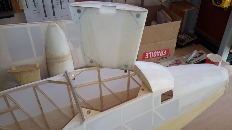

Message non lu par Michel Jugie » 18 mai 2017, 21:45

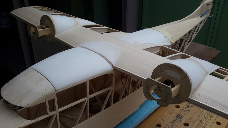

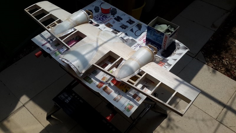

Opération mousse, la suite.
Mise en forme de la cabine ( ouverture pour l'accès aux batteries ), raccordements aérodynamique de l'aile.
A venir, petite pause sur le chantier d'une dizaine de jour...

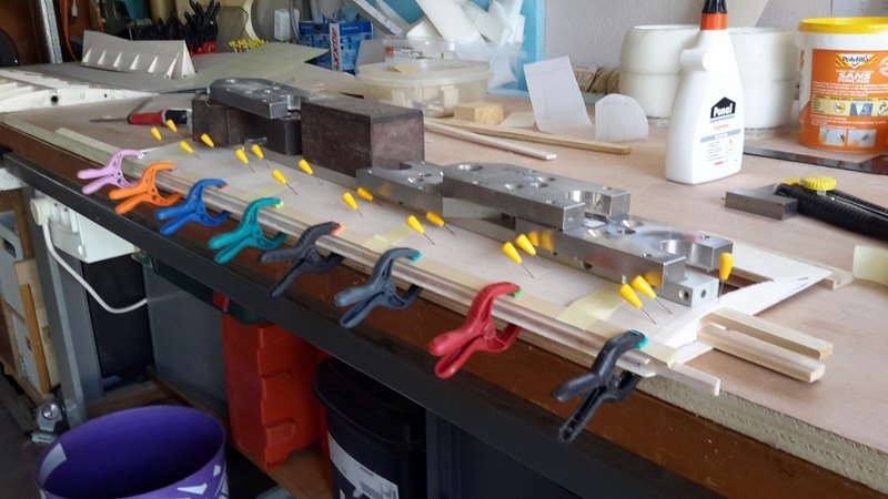

20170518_182120 (Copier).jpg (158.29 Kio) Consulté 17923 fois

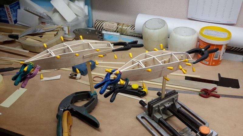

Message non lu par Michel Jugie » 06 juin 2017, 22:45
Opération couillettes comme dirait notre ami Chamy

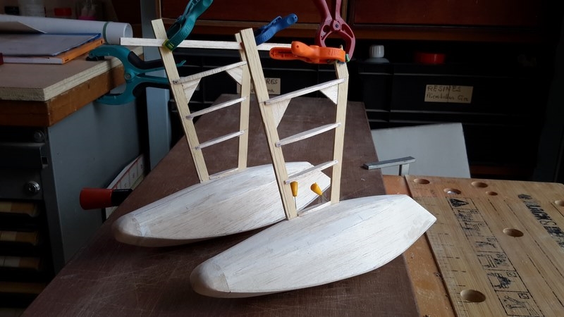

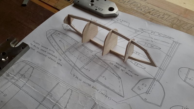

Reprise du plan d'origine d'Ivan après une grosse cogitation sur la forme, la place, la hauteur, la matière de ces flotteurs.
Pour rappel mon aile fait 2,45m d'envergure pour un plan d'origine à 2,12m, ce n'est pas la même implantation.

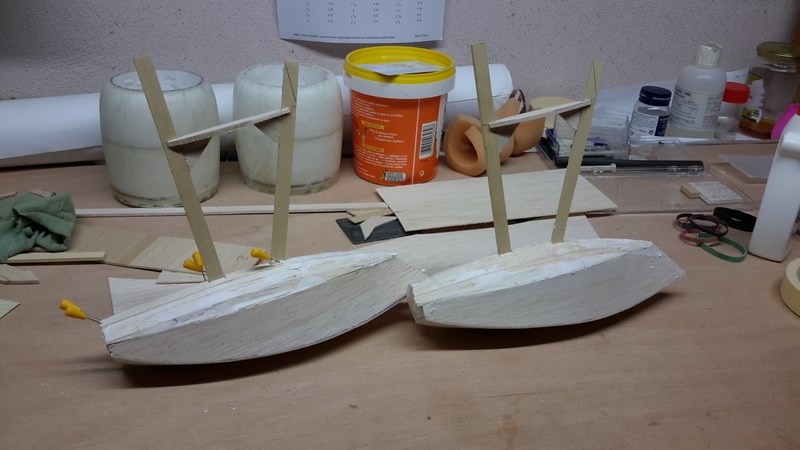

Finalement je fais les flotteurs comme le plan avec une variante pour la fixation sur l'aile
20170530_182816 (Copier).jpg (195.6 Kio) Consulté 17923 fois
Réalisation du squelette

Début du coffrage par les flans

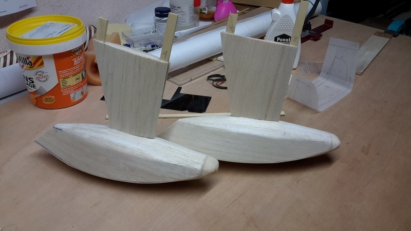

Fin du coffrage et passage d'un mastic

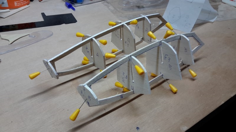

Réalisation du squelette des jambes du flotteur. Les parties hautes rentreront dans l'aile, bloquées dans des puits.
20170606_164432 (Copier).jpg (180.35 Kio) Consulté 17923 fois
Coffrage des jambages

Il reste les finitions, enduit, ponçage, et fixation sur les ailes
Et comme je suis pressé de voir ce que cela donne, mise en place pour voir

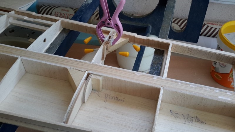

Réalisation des puits qui recevront les jambages de flotteurs

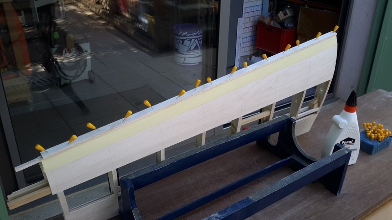

Coffrage extrados d'une aile externe, avec le vrillage

Pose d'un bord d'attaque d'aile externe.

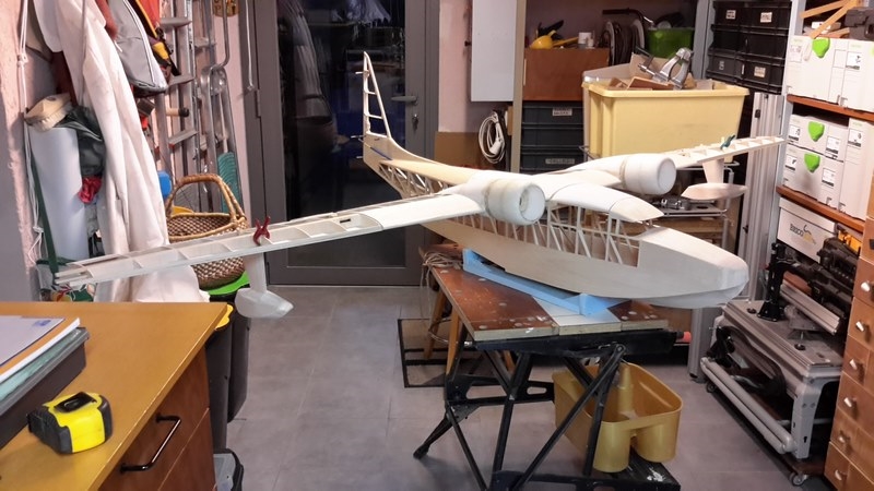

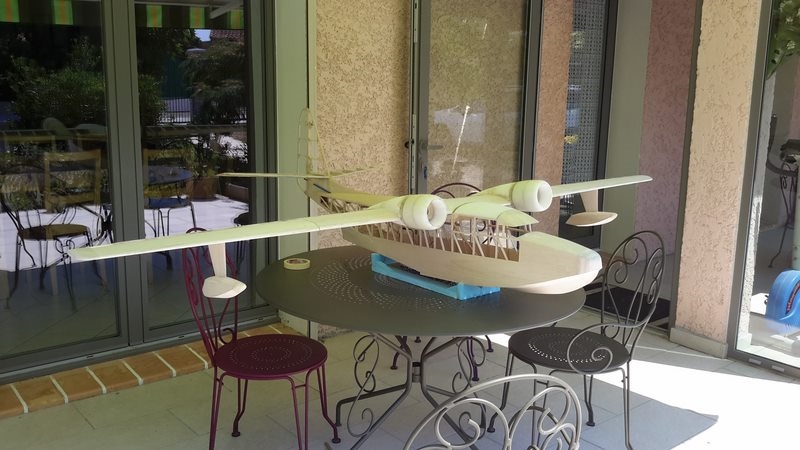

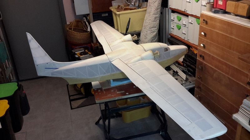

Vue d'ensemble, le gros oeuvre est terminé.
Restent toutes les finitions résine + fibre, entoilages, peintures, installation électronique et puissance, ...
Poids de l'ensemble actuel avec les servos de profondeur et direction, ainsi que les 2 ESC mis dans le tronçon central: 1802gr.
Le but final à 3-3,5kg doit être jouable.
20170613_114527 (Copier).jpg (253.46 Kio) Consulté 17922 fois
20170613_114700 (Copier).jpg (210.85 Kio) Consulté 17923 fois

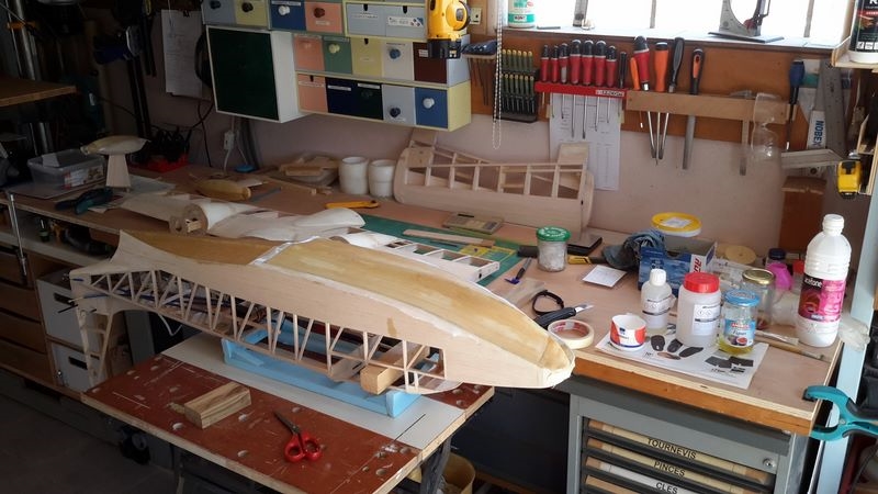

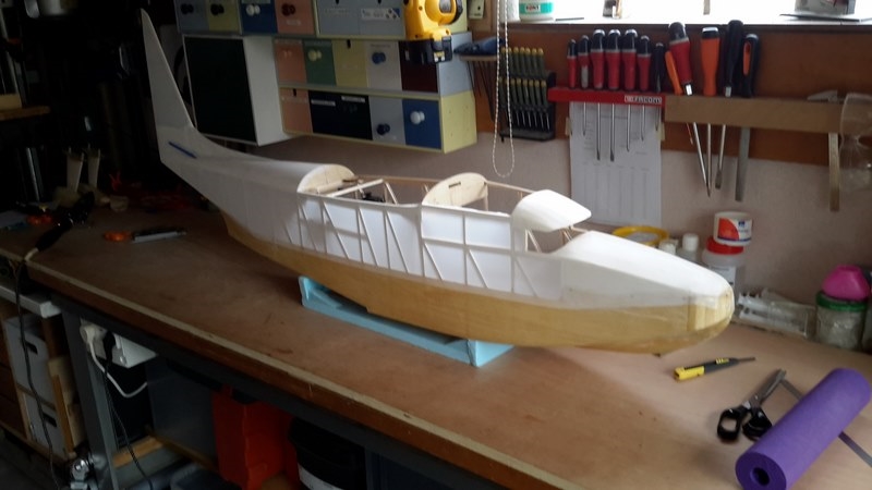

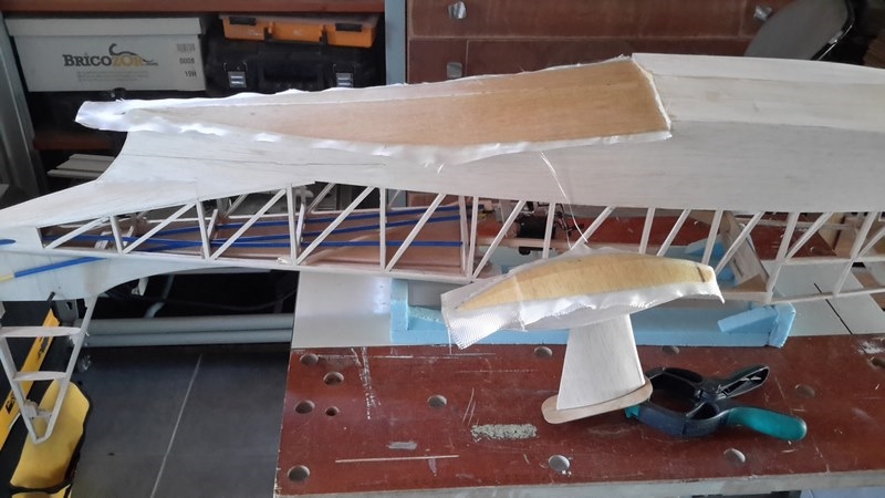

Séances fibre et résine.
Par ces temps de canicule, la polymérisation est fortement activée, pas besoin de four, 30°C en moyenne dans l'atelier.
Afin que le balsa ne pompe trop de résine, tout le fuselage a déjà reçu une couche de bouche pore Glattfix.
Tissu 27gr/m2 pour les formes en mousse
20170615_113459 (Copier).jpg (197.81 Kio) Consulté 17922 fois
20170615_113533 (Copier).jpg (198.47 Kio) Consulté 17922 fois
Pour les fonds de coque, c'est une couche 190gr et une couche 27gr pour la finition. Il faut du solide pour les amerrissages à venir...

Pour les flans du fuselage une couche 27gr pour rigidifier le balsa.
20170619_220732 (Copier).jpg (197.31 Kio) Consulté 17922 fois

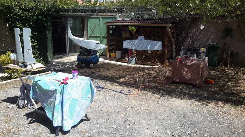

Message non lu par Michel Jugie » 29 juin 2017, 23:46

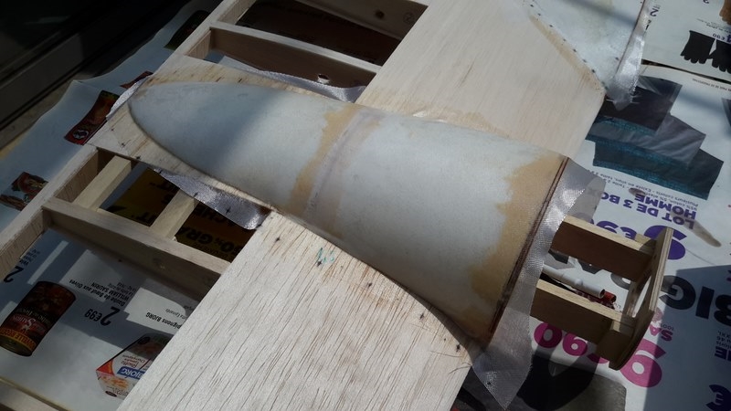

Suite à la remarque de Pierre, j'ai légèrement modifié le pourtour des nacelles moteurs sur l'extrados.
J'ai fini le montage des connections entre tronçon central et les ailes, branchements automatiques à la mise en place des ailes.

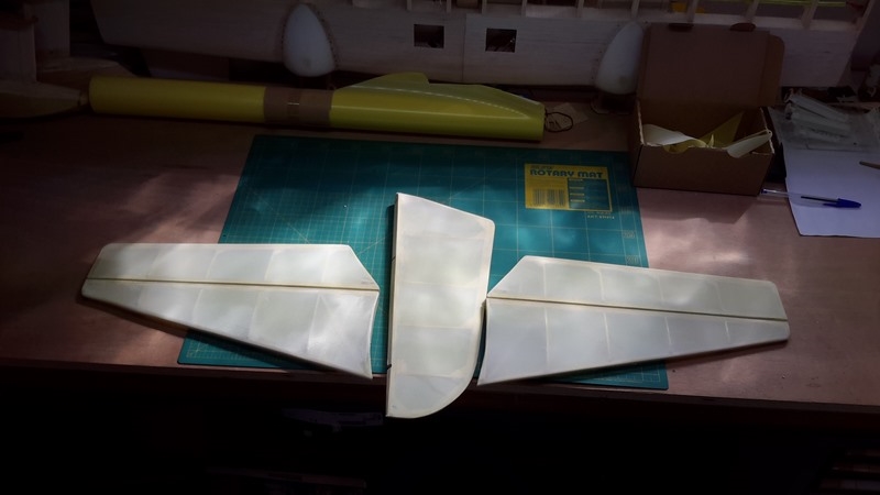

La séance repassage par Conchita est terminée, tout le modèle est entoilé au Diacov.
J'ai débuté par une énorme bêtise, je laissais le film jaune de protection en place, pensant que c'était la colle :cry: .
Cela collait mal, tu m'étonnes ! J'avais le souvenir d'un collage hyper costaud. Je le sentais pas bien, pensant à une mauvaise température du fer.
C'est visible sur cette photo, le fond jaune est visible par transparence.
20170627_101744 (Copier).jpg (124.02 Kio) Consulté 17922 fois
J'ai dû refaire tous les empennage et les ailes, quand on est bête... :geek:

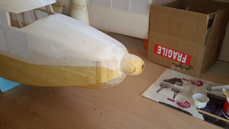

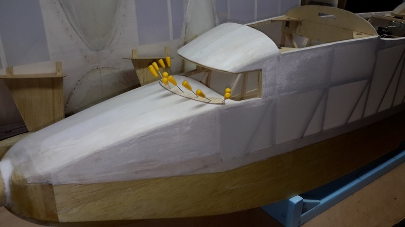

Re: Grumman HU-16B Albatross
Message non lu par Michel Jugie » 08 juil. 2017, 00:30
Il a du "nez"
Tournage d'un radome dans un bloc de bois dur, collage avec un tourillon hêtre pour renforcer la liaison, congé avec résine + micro ballon
20170704_142154 (Copier).jpg (145.81 Kio) Consulté 17922 fois

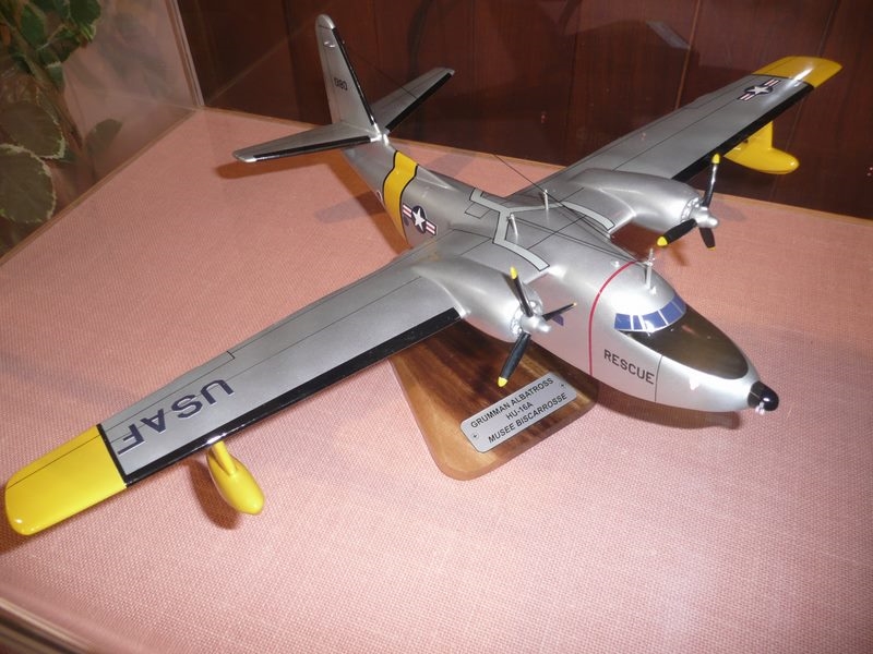

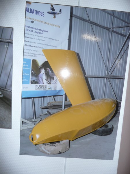

Message non lu par Michel Jugie » 01 août 2017, 23:21

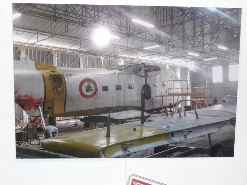

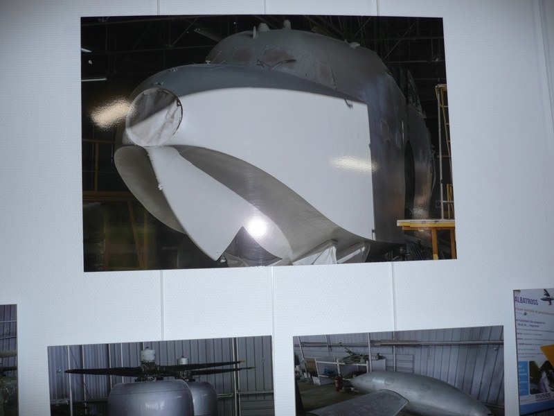

Suite à mon passage au musée de l'hydravion de Biscarosse, je confirme que le plan d'Ivan est très approximatif.
La forme du fuselage n'est pas juste, mes réalisations d'ailes, flotteurs, carénages moteurs,... pas beaucoup mieux.
P1020375 (Copier).JPG (203.12 Kio) Consulté 17922 fois
P1020393 (Copier).JPG (216.47 Kio) Consulté 17922 fois
P1020396 (Copier).JPG (148.82 Kio) Consulté 17922 fois

Message non lu par Michel Jugie » 13 août 2017, 21:30
Les vacances sont finies, reprise du chantier de l'Albatross.
Pose des montants du parebrise. J'ai fait la forme développable en carton, reste à la reproduire sur du lexan ou polycarbonate.
Restera à le mettre en forme et le coller.
20170804_221225 (Copier).jpg (134.86 Kio) Consulté 17922 fois
Je suis à la phase critique de la peinture.
Grace à Chamy, j'ai récupéré son materiel, acheté de l'apprêt et la peinture.
Samedi le vent était faible le matin, je me suis lancé. Après quelques jurons, la première couche était passée, ponçage dans la soirée.
Deuxième couche d'apprêt aujourd'hui dimanche, pas de vent, bonne condition, début à 10h00.
Chaque fois je ne fais que 300ml de mélange.
20170813_131621 (Copier).jpg (255.23 Kio) Consulté 17922 fois
Au début tout est bon, mais au bout de 20mn, rien ne sort, le pistolet est bouché, il reste que les ailerons et volets à faire et il y en a encore dans le bidon. C'est fichu pour continuer.
Et c'est partie pour 2h30 de débouchage, nettoyage, les gants en vinyl fondent avec le diluant, cela se finit les mains direct dans la sauce...
Petite remarque, la buse du pistolet est indémontable, cela n'arrange pas mon affaire.
J'ai regardé le résultat que vers 15h, c'est pas si mal pour un début de peinture au pistolet, je vais m'en contenter.
Début du ponçage ce soir.
Demain repos, j'irai voler pour me détendre, j'espère que mes doigts ne colleront plus sur les manches de l'émetteur. :?
