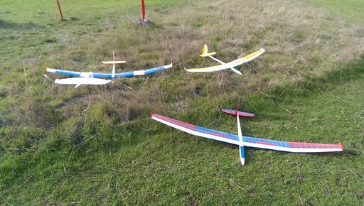

Une photo des Andreas du 4 Février, Antoine, Michel et moi. quelques remarques sur les vols précédents :
- Aujourd'hui j'ai eu des difficultés à voler par vent de sud, on se fabrique des automatismes (Vent nord souvent au mas) et quand ça change...pas de moteur pour revenir=atterrissage catastrophe à l'aveugle mais à plat dans le champ nord.
- Les AF sont super efficaces à l'atterrissage même si certains pensent le contraire. Le dosage est délicat, à plus de 2/3 d'ouverture le planeur pique brutalement. En dessous des 2/3, ça freine bien même sans compensation à la profondeur.
- La batterie n'est pas inépuisable, Antoine a failli en faire les frais cet aprèm. Je suis preneur de votre solution, on a tous la télémétrie, mais ça reste à configurer (Alarme à quel voltage pour du nimh ?)
Je nous souhaite encore plein de vols test.

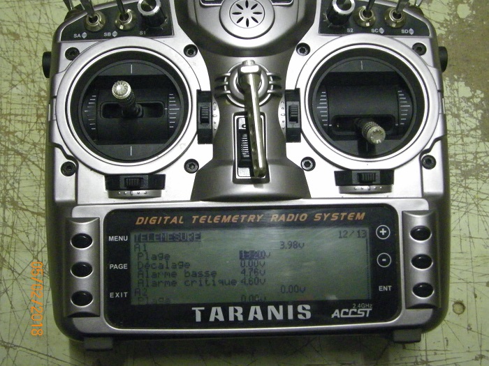

En effet une superbe après midi. comme c'étais tellement bon , je ne me suis pas occupé de la batterie qui a reçu une seule petite heure de charge mais ça a bien fini . je pense qu' axel est tellement motivé qu'on verra la différence avec le sandow rouge très prochainement . il a peut être raison ? a voir!!
une photo plutôt qu'un discours, pour l'alarme de la batterie réception, les valeurs sont a confirmer . si quelqu'un connais les bons chiffres je suis preneur.( on vois bien batterie reposée qu' il y a juste 3.98 v et quand les servos bougent ça descend a 2.5v)
Michel nous a bien enfumé avec ses 92 m et 7 mn de vol . j'ais pataugé plusieurs montée entre 43m et 49 m puis du 62m et le mieux 72m . pour le temps de vol sur la montée a 62 m, les 7mn ne devais pas être bien loin mais trop facile de le dire sans preuve du chrono. dans tous les cas ce planeur est très prometteur pour de belles AM.
