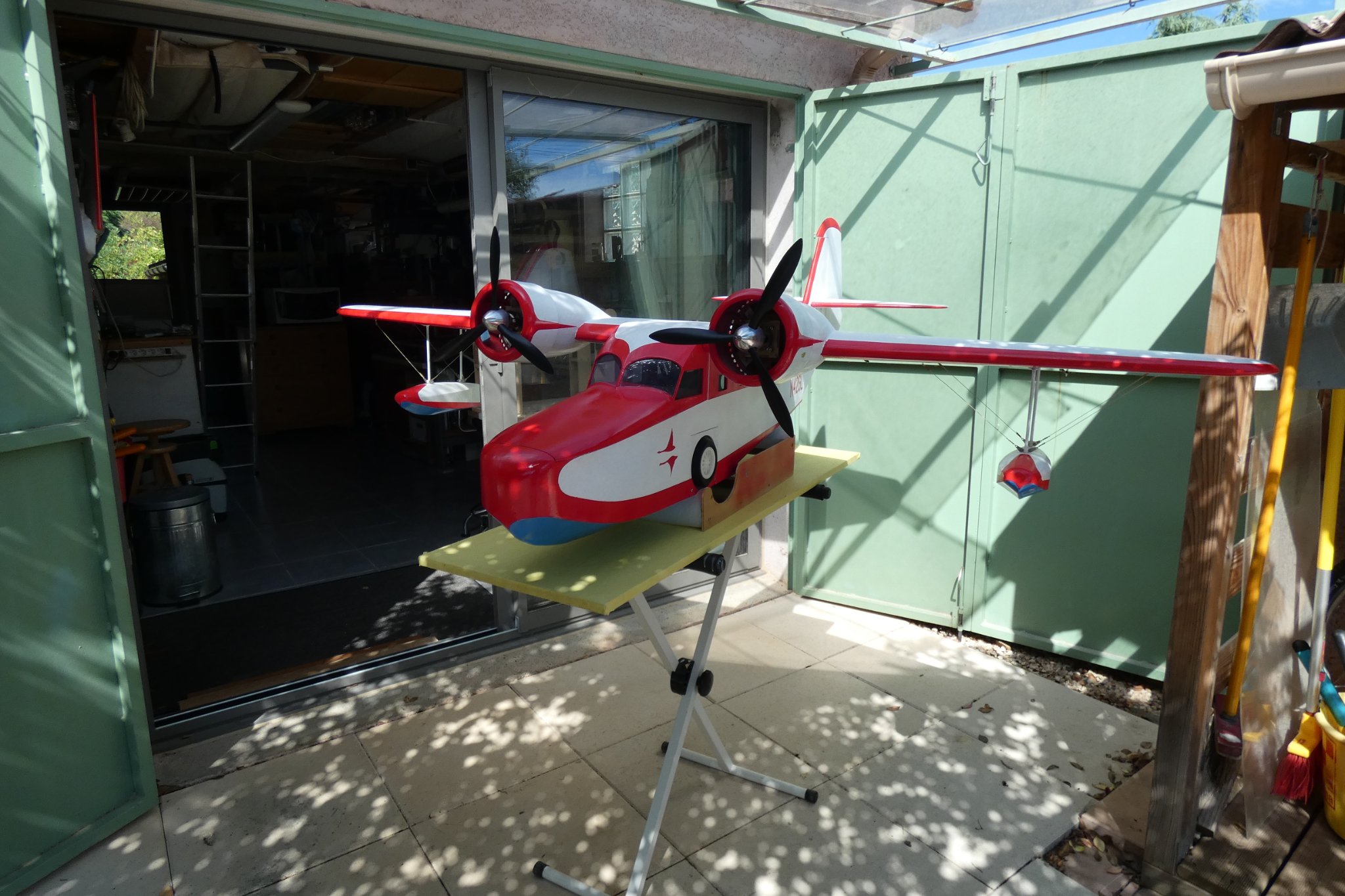

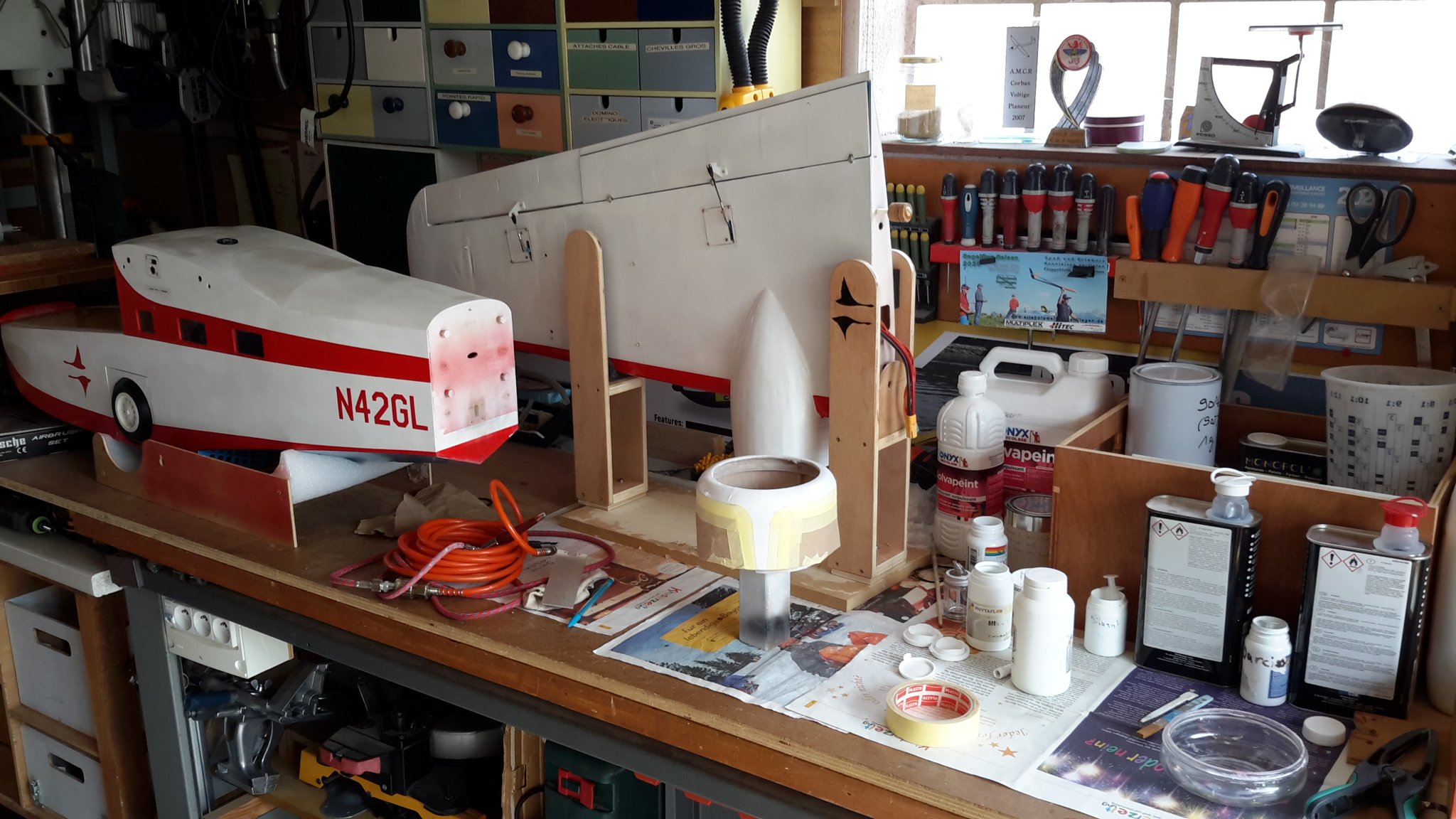

La saison hydravion approche, reprise du travail de peinture suite a la perte du moteur gauche.
Le bleu des fonds du fuselage est fait.
Les raccords en blanc de l'aile et du capot moteur sont faits.
Masquages pour faire le rouge du capot moteur.
Restera les haubans pour la fixation des flotteurs A suivre

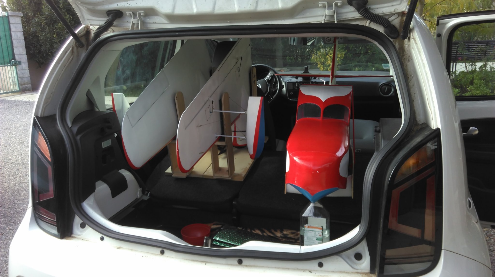

Re: Grumman JRF "Goose"
Il n'est pas si gros que çà ce Goose, il rentre dans une Volkswagen Up
Ou la Up est une petite voiture grande à l'intérieur

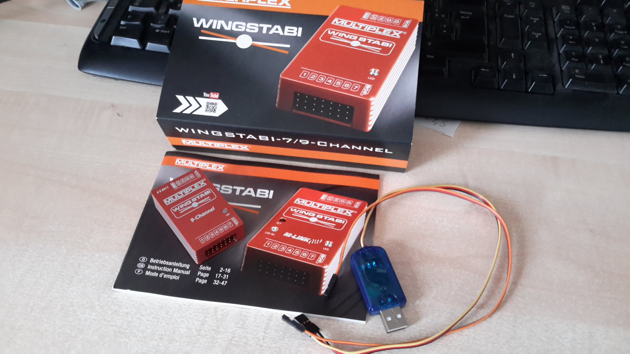

Dans le but de m'aider à faire voler correctement l'engin, je me suis offert ce module "gyroscope" de MPX.
Maintenant il me faut apprendre à programmer le bidule, c'est une usine à gaz. ...
A suivre

Sur le catalogue Weymuller, ils en disent le plus grand bien. Programmable par ordi ou avec les manches.
Mais il faudrait, peut être, qu'il décolle seul, sainement, avant d'enclancher les essais avec le zimbrec.
Tout à fait chef, surtout que mes premiers tâtonnements de la programmation sont laborieux
La notice n'est pas toujours claire, il faut comprendre l'esprit du fonctionnement. Heureusement quelques tutos trainent sur la toile.
On peut faire beaucoup de choses avec ce module, mais cela me semble trop dangereux tant que le vol normal n'est pas maîtrisé.
De plus la programmation en mode normal est déjà bien complexe sur l'émetteur avec les flaps, les 2 moteurs avec des courbes spéciales en mode bateau, de la télémétrie en tous sens sur les ESC,....
Mais quand allons nous avoir une fenêtre météo pour tester ce fichu model ??
A suivre
A suivre

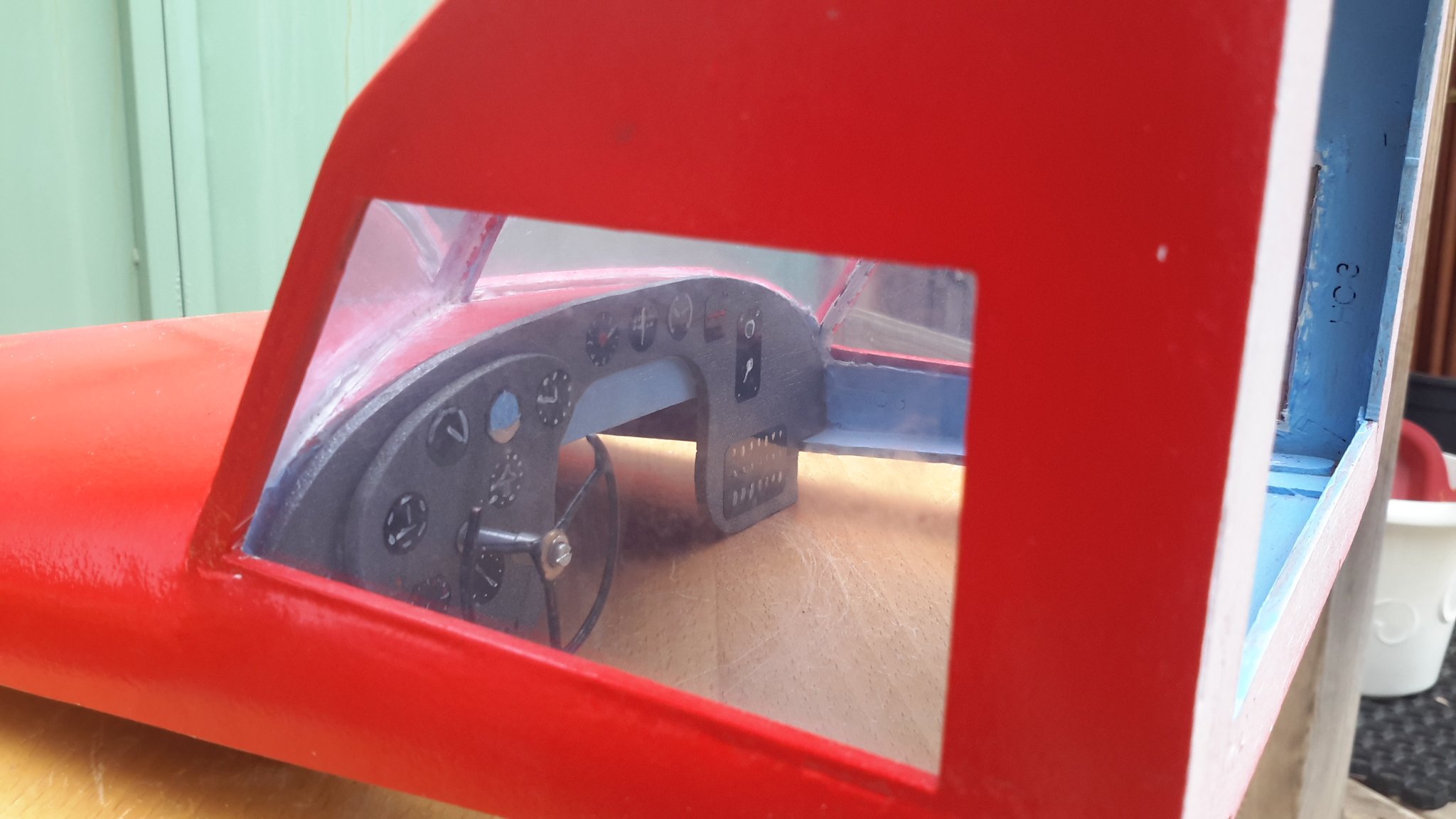

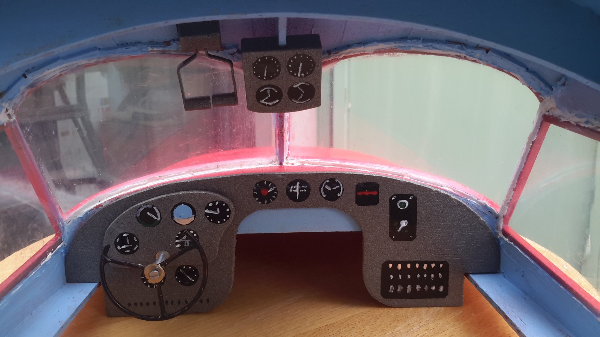

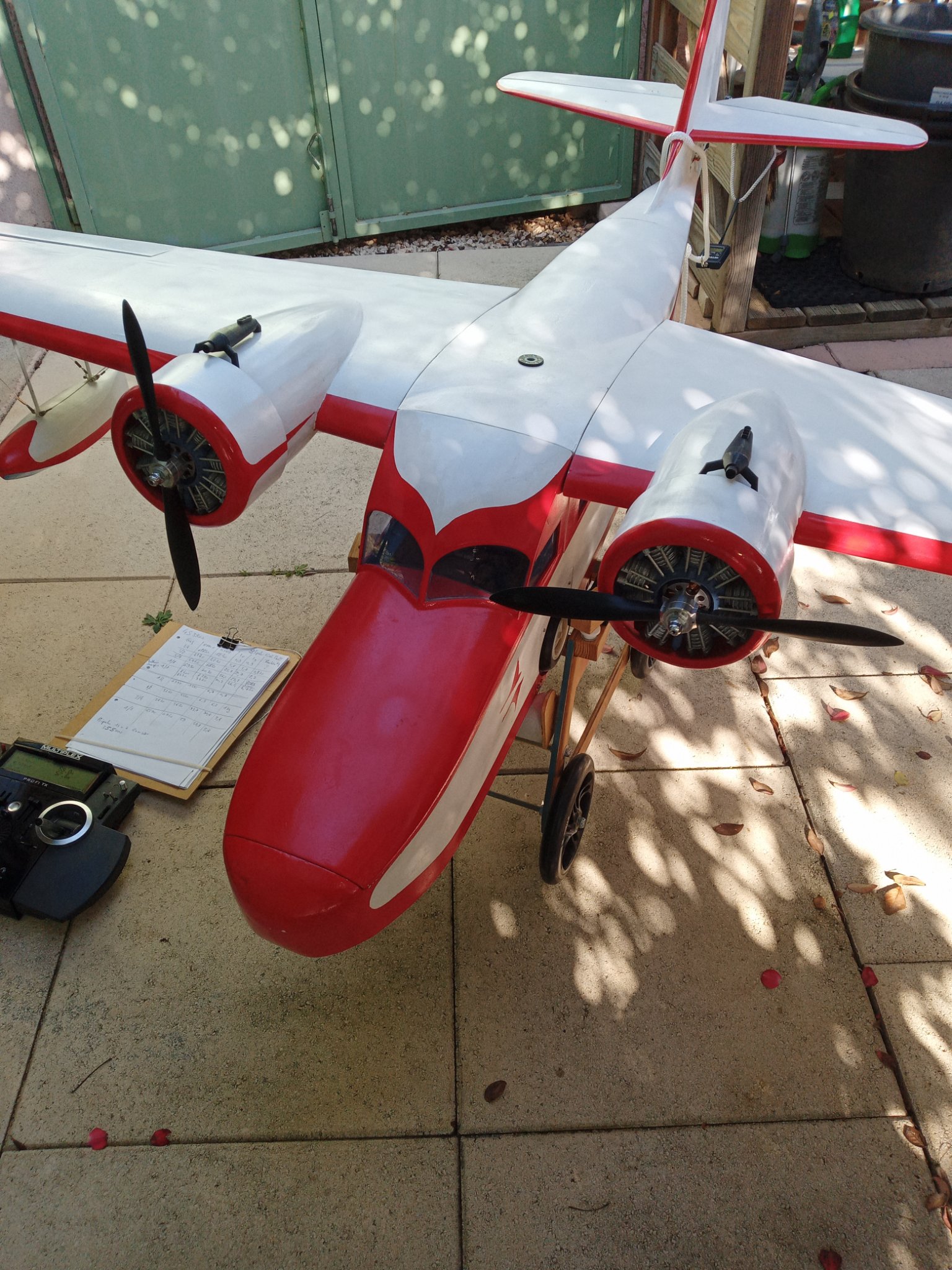

Après les 2 derniers vols qui ont été une réussite, j'ai décidé de faire les finitions
Sympa le poste de pilotage ... Restera à trouver un buste de pilote à l'échelle 1/7ième

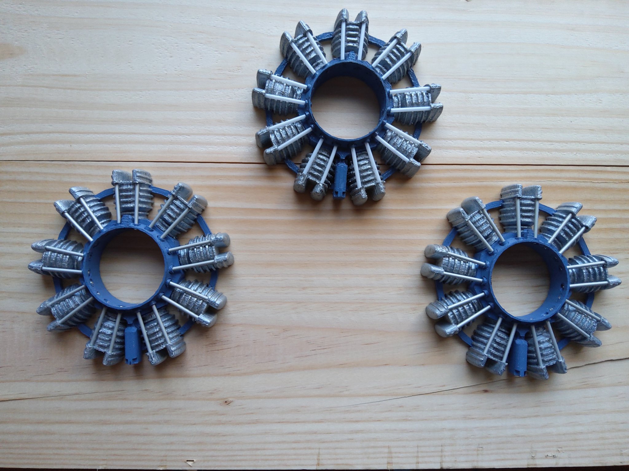

Installation sur les moteurs des échappements faits en impression 3D par Mitch Et un jour il me faudra récupérer le deuxième faux moteur fait par Eric à Soubes...
A suivre
A suivre

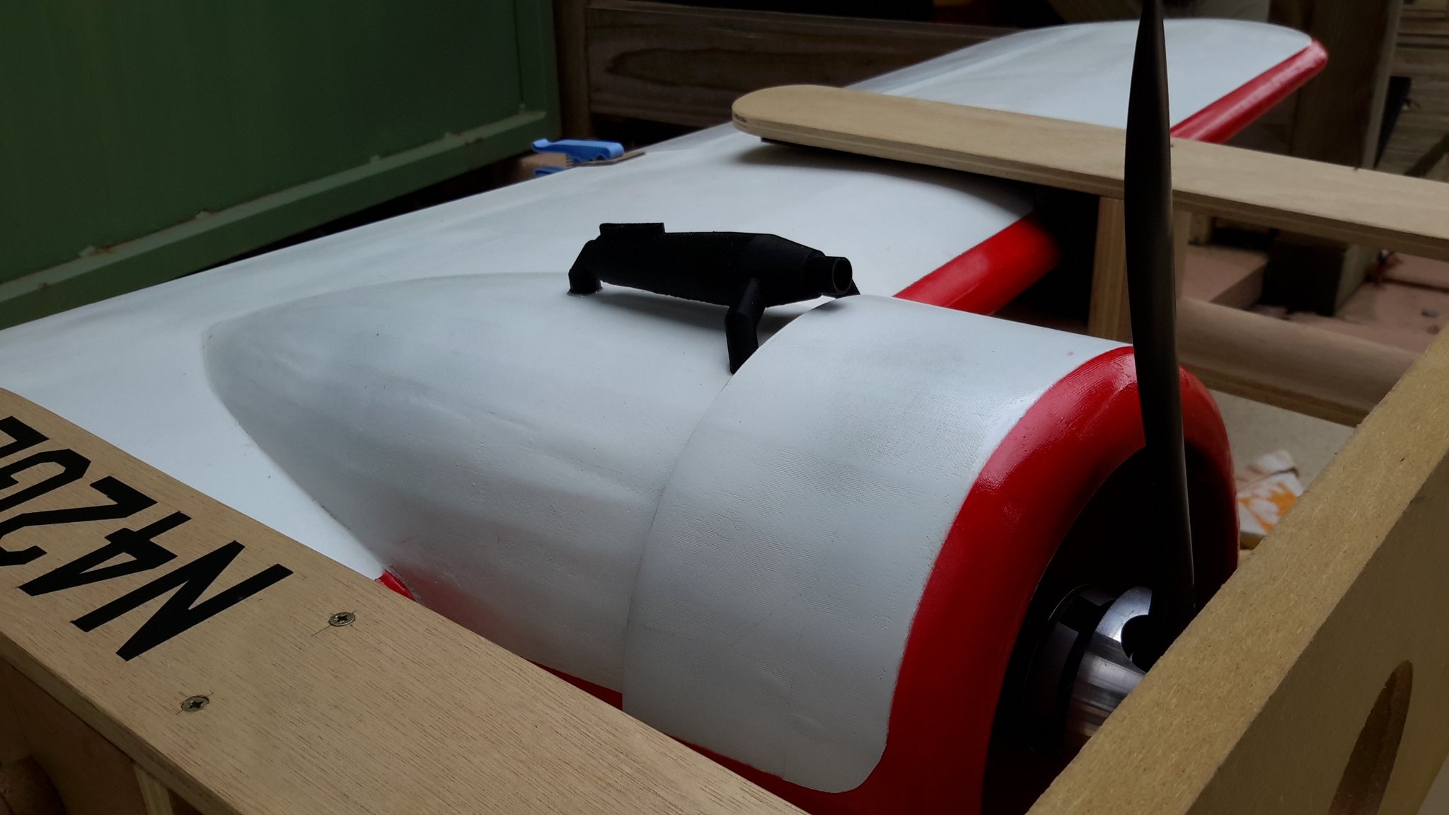

Voilà les nouveaux faux moteurs du Goose une fois peints et complétés.
Merci à Jean pour les impressions 3D. A suivre

J'ai contrôlé le centrage trouvé à 95mm, légèrement avant par rapport aux 100mm préconisés. Je reste dans cette configuration pour les essais à suivre.
Les hélices étant plus légères, le poids total avec les 3S5000 est à 5660gr.
A bientôt au lac
A suivre
Suite à Hydralagou, j'ai longuement discuté avec notre ami Philippe qui possède le même Goose motorisé par les mêmes moteurs ROXXY 42-50-06 avec des hélices bipales Ramoser 13,9" calées à 7" en pas.
Ce n'est pas maquette mais diablement efficace.
J'ai commandé les portes pales Ramoser en vue de monter les mêmes hélices, j'avais en stock les pales 13,9". Sur la photo, les petits cônes maquettes sur le centre des hélices ne sont pas montés.
Avant changement des hélices, j'ai fait des mesures avec les hélices tri pales Master Airscrew 12x6 et batteries 4S3800.
Puis même essais avec les hélices bipales Ramoser 13.9 x 7 avec des batteries 3S5000.
Voici les résultats Ben y a pas photo, pour une consommation légèrement supérieure,59A au lieu de 50A environ, la traction maximale passe de 4,75 à 5,8kg !
La traction dépasse le poids total de l'engin !
Je constate encore que le moteur droit a un meilleur rendement. Le moteur gauche a été remplacé suite à sa perte lors d'un crash mémorable, son remplaçant plus récent que le droit est de moins bonne qualité.
On pourrai jouer sur le pas pour mieux équilibrer la propulsion.
Si l'avion tourne à gauche en régime stabilisé, je serai pourquoi
Si les essais confirment un trop de puissance, je descendrai le pas des hélices vers 6" afin de moins consommer.
Reste à faire des essais sur et au-dessus de l'eau, quand le pilote retrouvera une vue correcte ?
A bientôt au lac
A suivre
