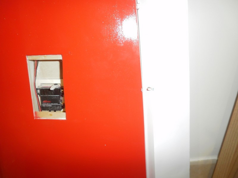

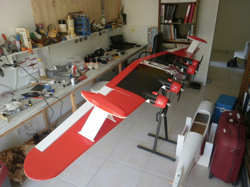

Donc, j'ai reponcé le blanc du fuselage, j'ai remasqué, j'ai repeint, avec trop d'insistance: 2 coulures.
Arggggggggggggggggggg!!
J'attend que ça sèche, je reponce, et rebelote. Avec aussi un bout d'aile dont le saumon rouge était trop grand (mauvais masquage au départ.
Je déscotche à l'instant: magique. Ouf.
P8010755 (Copier).JPG (262.54 Kio) Consulté 32852 fois
Pourquoi la peinture au pistolet?
Pour apprendre.
Pour ne pas être tributaire des bombes.
Et...
Pour le poids. J'en reviens pas:
empennages: + 22gr
balancines: +14gr
Bouts d'ailes: +35gr
J'ai pas pesé le restant.
Regarde un peu si t'arrive à faire ça avec une bombe ou un pinceau!
(Ca, c'est de l'esbroufe, ça doit être la même avec d'autres techniques de peinture)

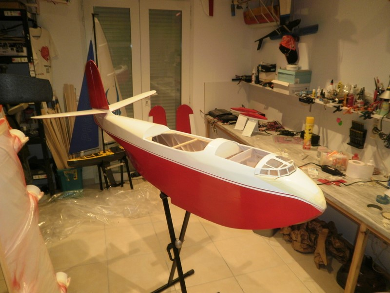

Message non lu par Chamy34 » 04 août 2016, 22:19

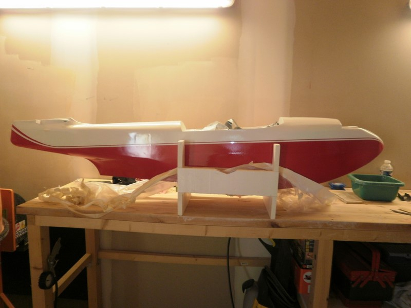

Peu de temps à moi today, car il fallut amener les filles à Rochelongue, et les ramener...
C'est impressionnant le nombre "d'oignons" sur la route.
Les charnières sont bien collées.
Les guignols des ailerons et de la dérive furent fait avec des palonniers de servos.
Les scotchages pour le noir sont prêt.

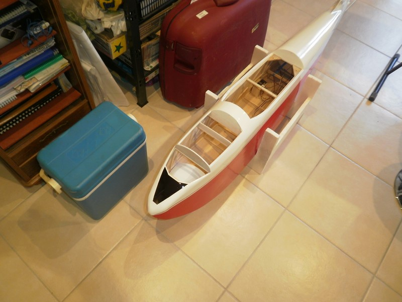

les commandes d'ailerons sont dans l'épaisseur du profil.

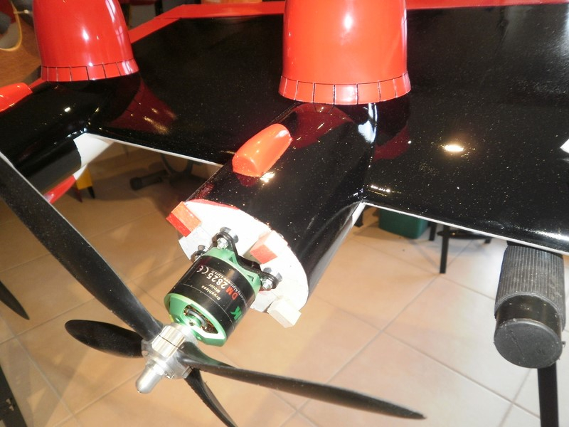

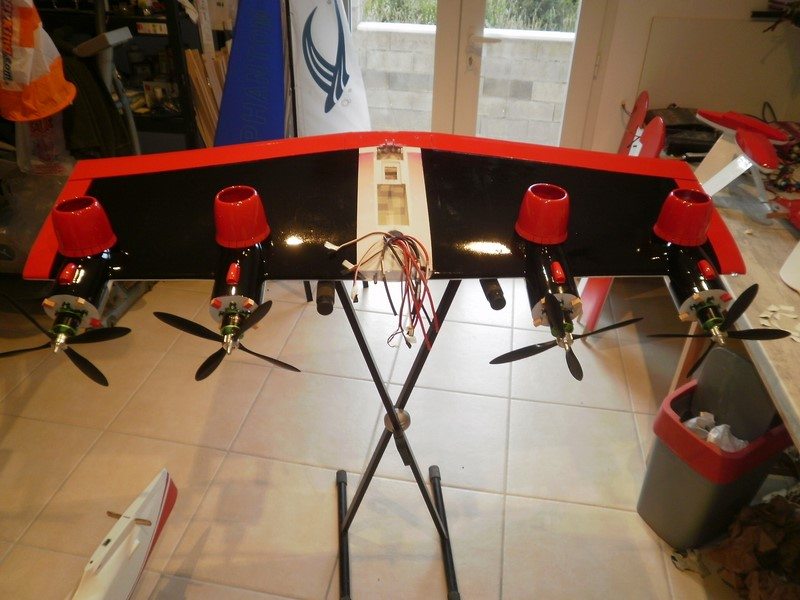

J'ai placé les bouilleurs.
Lorsque tout est bien prévu, il n'y a plus de problème.
Cet instant, ça fait bientôt 3 ans que j'y pense...
P8030763 (Copier).JPG (358.53 Kio) Consulté 32850 fois
Les 4 blocs de bois dur sont là pour fixer les capots.
Capots qui ont été détourés ce matin, ainsi que les 20 volets de refroidissement par moteur.
P8030764 (Copier).JPG (341.48 Kio) Consulté 32850 fois

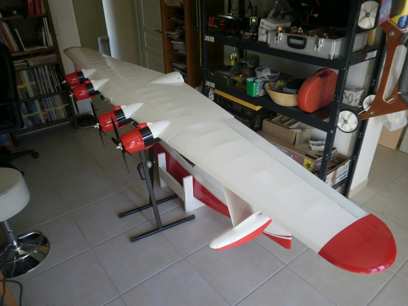

Message non lu par Chamy34 » 06 août 2016, 18:02
La plume finie.
Les commandes d'ailerons et de volets sont opérationnelles.
Les couillettes fixées.
Les trappes de servos fermées.
Les verrouillages de bouts d'ailes placés.
Verso
P8040765 (Copier).JPG (368.02 Kio) Consulté 32849 fois
Recto. Il faudra mettre du scotch blanc pour camoufler les raccords d'ailes. Le Diacover est tellement costaud qu'il m'a décalé les nervures d'emplanture...
P8040766 (Copier).JPG (313.5 Kio) Consulté 32849 fois

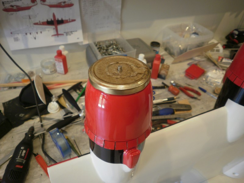

Comment centrer des capots? Avec un couvercle de pot de miel.
Ils sont fixés par 4 vis de servos.
P8060767 (Copier).JPG (304.8 Kio) Consulté 32848 fois

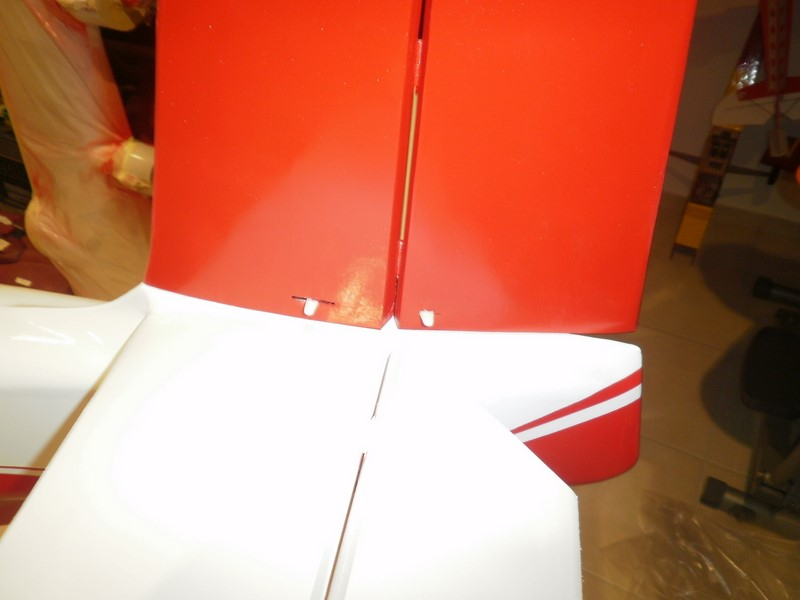

On touche au but.
Les gouvernes sont fonctionnelles.
Les empennages verrouillés.
P8060768 (Copier).JPG (389.42 Kio) Consulté 32848 fois
