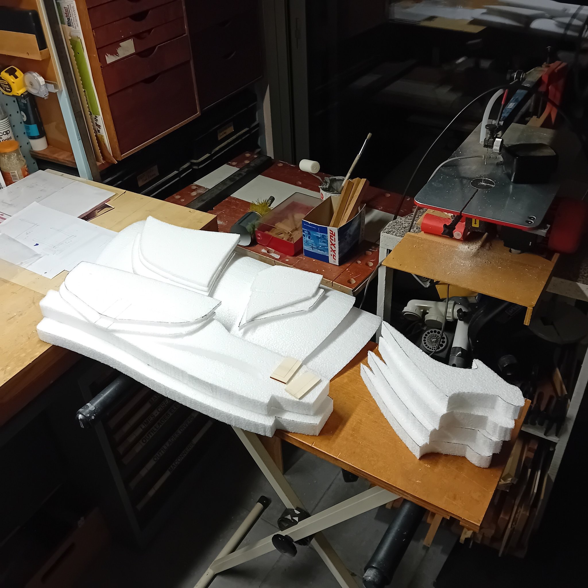

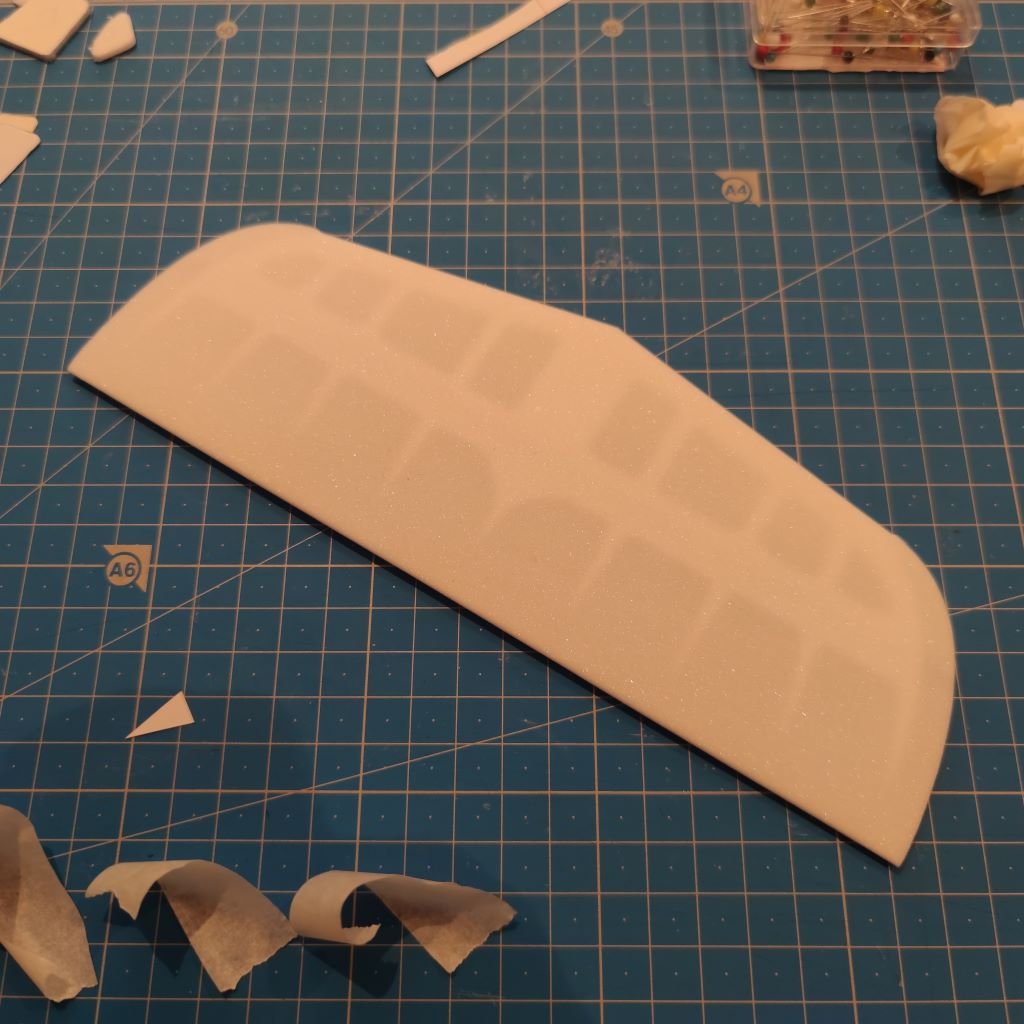

Après une petite séance de découpe...

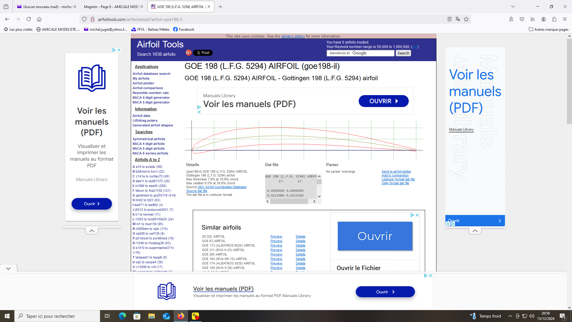

Voilà en vrac les dimensions de notre Magnim
Fuselage 600x140x30
distance bord d'attaque aile/ paroi moteur 100
Aile taillée dans un bloc 600x35, profil Goe 198 rev
Hauteur max winglet 160 positionnée à 45°en bout d'aile
Bras de levier 450
envergure stab 325
hauteur de dérive 135
hauteur train 105
Fuselage 600x140x30
Bras de levier 450
envergure stab 325
hauteur train 105
Ben Tur
- Messages : 52
Re: Magnim
Merci beaucoup !
Ça devrait faire l'affaire (manque la corde d'aile. À vue d'oeil, 200 mm ?).
- Messages : 2092
Re: Magnim
Bien vue, corde de 215mm

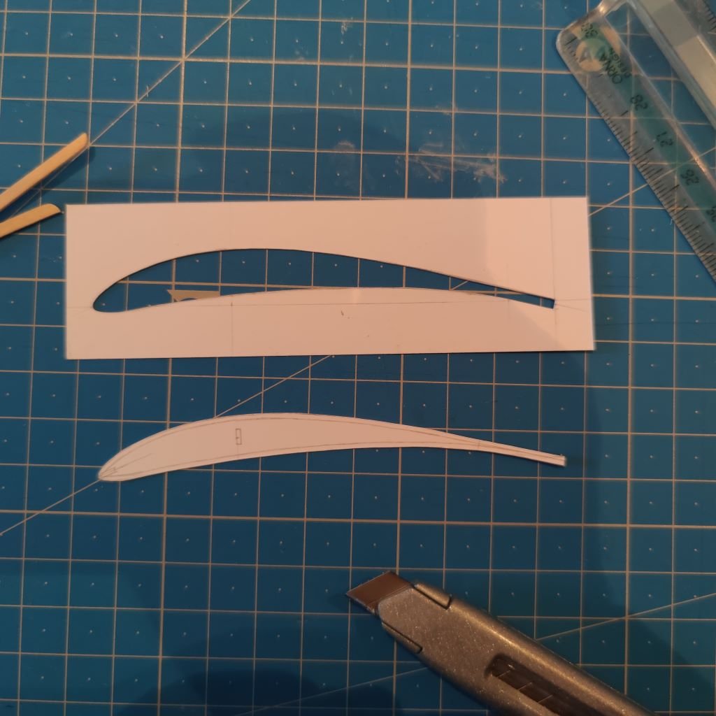

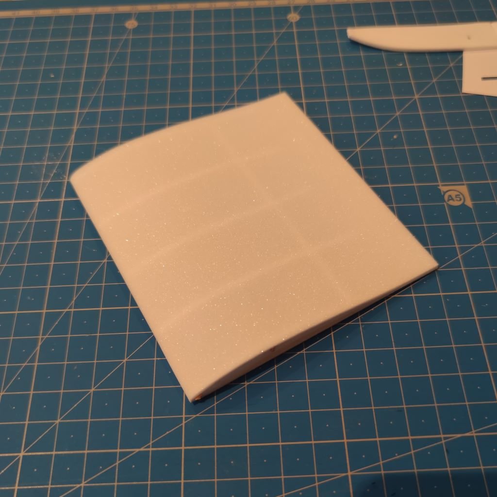

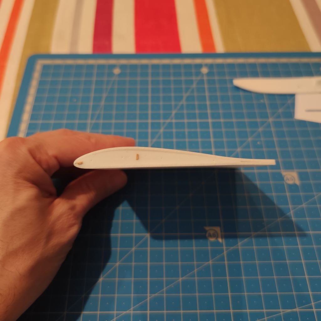

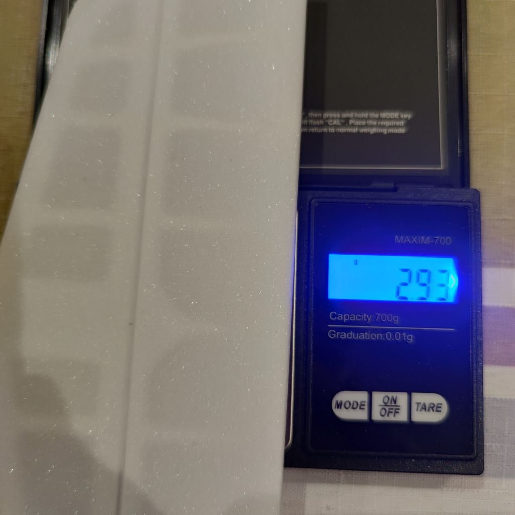

Petit essai de principe avec le "Super Board", une section d'aile de 1 dm² vite fait à l'arrache.
Constitué d'un coffrage travaillant en épaisseur 1mm enroulé sur le BA, et 5 nervures en 2mm. Sur une armature longeron et faux BA en... touillette à café en hêtre
(j'ai prévenu, c'est à l'arrache !).
J'avais tracé à main levée un profil creux plausible. Qui est devenu un intrados plat au collage, pas le temps de faire mieux. A la fin ça pourrait ressembler à un vague Eppler 205.
Conclusion:
- Très agréable à découper au cutter (préférer un scalpel et des lames neuves).
- En feuille dans ces épaisseurs c'est très mou, mais une fois assemblé la rigidité est là.
- le collage à la cyano foam est une tanée (en tout cas à main levée), prise très longue.
- Masse de mon dm² proto: 2,36 g (avec les longerons en touillette à café).

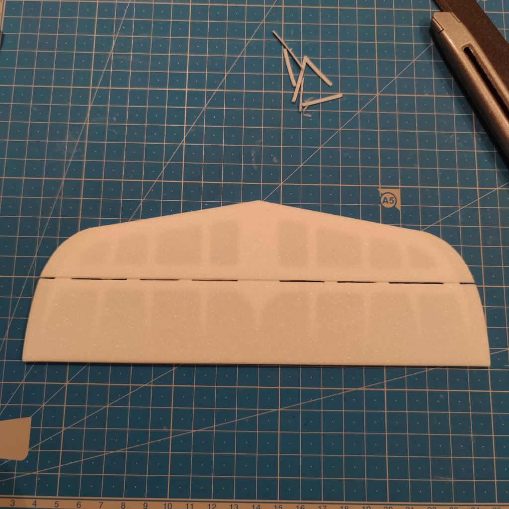

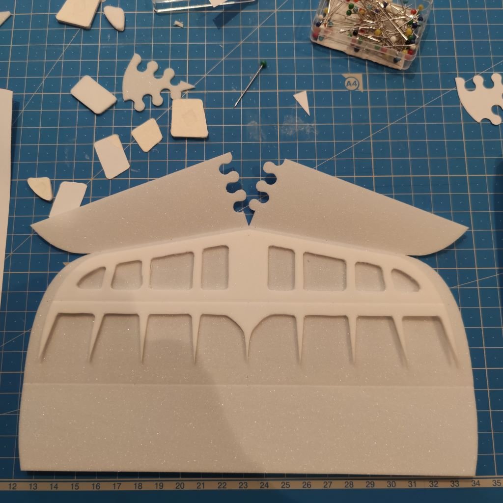

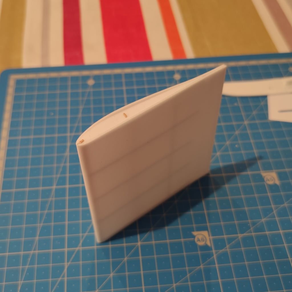

Je continue mes petits essais (au ralenti...)
Montage d'un stab en 1mm, replié sur le BA et le BF avec jonction à l'articulation. L'âme ajourée est en 2mm et fait aussi fonction de charnière.
Résultat mitigé, le collage est délicat (pas encore reçu l'accélérateur cyano).
Méthode de collage du BF à travailler, les pseudo queues de nervures n'ont pas l'air correctement collées, au détriment de la rigidité.
Un petit longeron en jonc carbone ou baguette balsa à envisager, c'est un poil souple en flexion.
La jonction en puzzle est galère à découper, mais le résultat est étonnamment bon (c'était un coup de poker je m'attendais à une grosse foirade au moment de refermer). Peut-être le gérer avec une forme en queue d'aronde plus facile à découper (les petits rayon sont à éviter).
Masse moins de 3 grammes, soit environ 2 gr/dm2.
