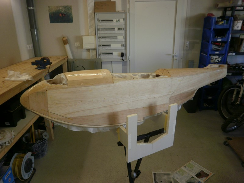

Message non lu par Chamy34 » 30 juin 2016, 23:41
Si avec ça tu n’arrêtes pas de fumer!!!
P6290712 (Copier).JPG (323.42 Kio) Consulté 21337 fois
Bien entendu, j'ai bombé tout le fond intérieur de vernis en cas "d'écopage involontaire" avant de refermer le coffrage.

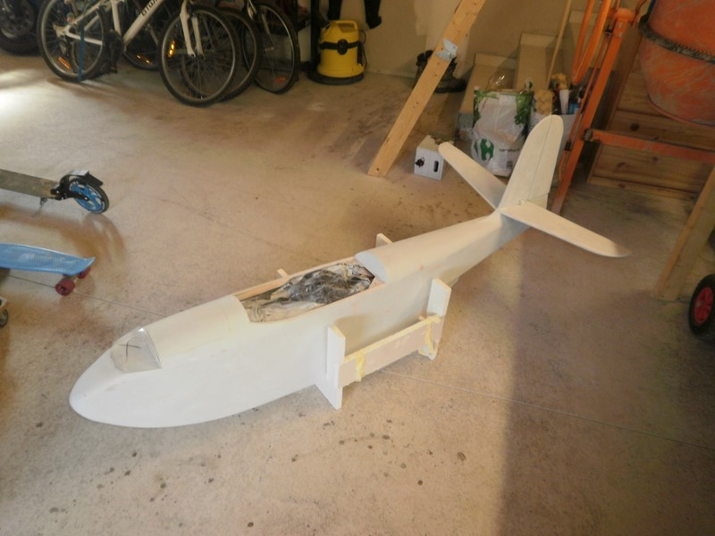

Re: Martin JRM Mars

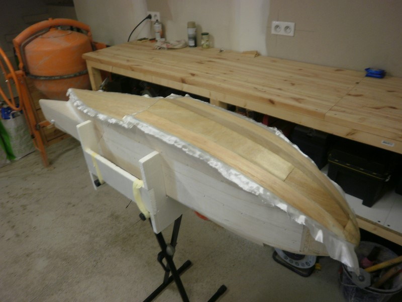

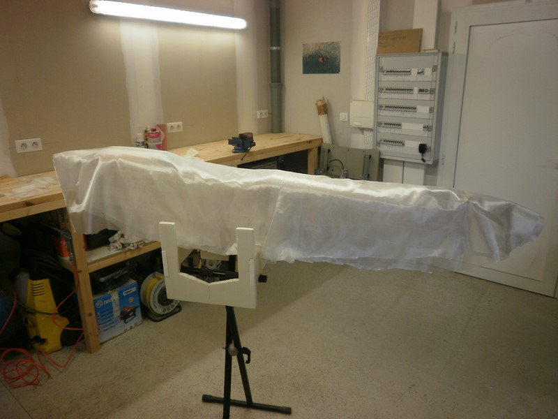

Message non lu par Chamy34 » 02 juil. 2016, 17:42
Un bon ponçage général au grain moyen, puis fibrage du fond de barque en 3 couches: la première en 160gr, la seconde en 80gr et la dernière en 50gr pour la finition.
P6300713 (Copier).JPG (274.83 Kio) Consulté 21336 fois
Re: Martin JRM Mars
Message non lu par Chamy34 » 03 juil. 2016, 20:25
Puis le restant du fuseau sera fibré avec juste une couche de 50gr.
P7010714 (Copier).JPG (259.66 Kio) Consulté 21335 fois
P7020715 (Copier).JPG (291.21 Kio) Consulté 21335 fois
La trappe entre le poste de pilotage et les ailes est fibrée en même temps. Je la découperai plus tard pour avoir un bon jointement.
Question poids, ça fait mal: le fuseau accusait 1050gr avant stratification. Il a ramassé 400gr de plus: 1450gr!!
Ok, il est béton maintenant. Le balsa a tout bu. Il est étanche à 100%. Normal, je n'avais pas apprêté la barque à l'enduit nitrocellulosique ou au bouche-pores.

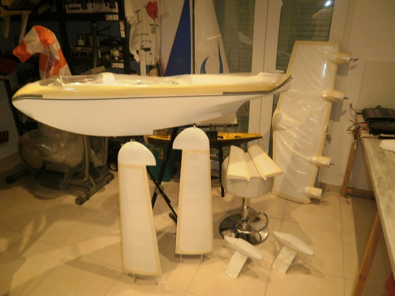

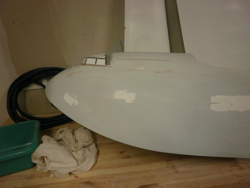

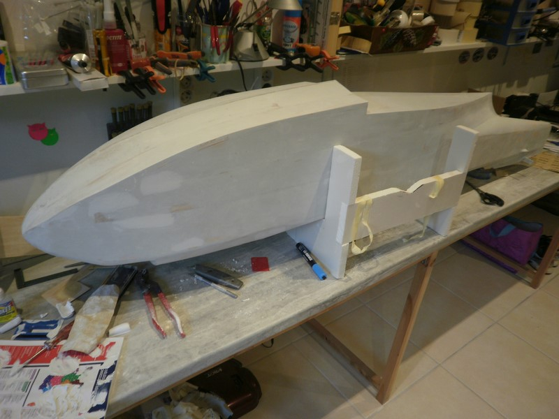

Re: Martin JRM Mars
Message non lu par Chamy34 » 17 juil. 2016, 21:52
Donc, lundi dernier, j'ai apprêté toutes les parties du Mars.
Au pistolet.
Grosse galère. Le réglage du sus-nommé n'est pas trop dur à trouver, surtout avec les conseils de Jacky.
Mais j'ai fait cet exercice par 40°C en plein soleil, et forcément, au bout d'une heure et quart, le mélange prit dans le godet et tout se colmata. 2h pour tout nettoyer et se flageller.
J'ai bien appris de mon erreur, et maintenant je ne fais que des pistolets de 300ml. (Le premier faisait 600ml)
Bref, l'apprêt: comment avec un fuselage que l'on pensait parfait, il en ressort une caisse avec plein de défauts. Et on ne voit que ça. C'est magique.
Un peu comme avant et après le mariage. C'est une image personnelle. Un peu amplifiée.
Alors, mastic et ponçage. Le résultat est superbe au toucher. Plus de bosses, même celles que l'on ne sentaient pas.
Poncé au 240 à sec, la surface est lisse comme du verre.
Le fuseau a prit 200gr de plus, mais la surface est top, et l'économie en peinture sera du même rapport.
P7160733 (Copier).JPG (324.63 Kio) Consulté 21332 fois
Les empennages et les bouts d'ailes, ainsi que les couillettes sont prêts pour la peinture.
Le plan central est en train d'être finalisé (écopes supérieures et inférieures des capots moteurs.
Il y a au moins 20h de ponçage pour ajuster le tout, petit à petit.
Mais j'ai commencé il y a fort longtemps cette construction, ce n'est pas pour la bâcler dans sa finition. Non?

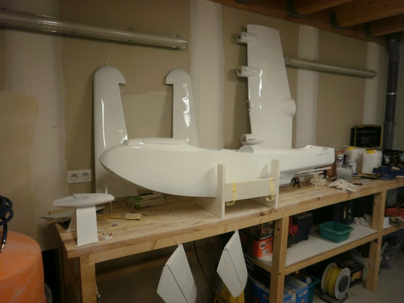

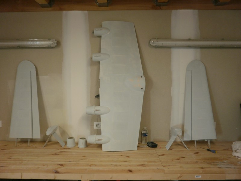

Re: Martin JRM Mars
Message non lu par Chamy34 » 21 juil. 2016, 23:55
seconde couche d’apprêt , masticage et ponçage.
P7190735 (Copier).JPG (307.09 Kio) Consulté 21331 fois
Pareil pour les plumes:
P7190737 (Copier).JPG (228.26 Kio) Consulté 21331 fois
J'ai acheté la peinture et le vernis (pour après les décalcomanies, comme disait Gotainer)
Bé, il y a plus cher que le balsa du modèle...
Blanc, rouge et noir, puis vernis.
Il a intérêt à voler droit le merdier!

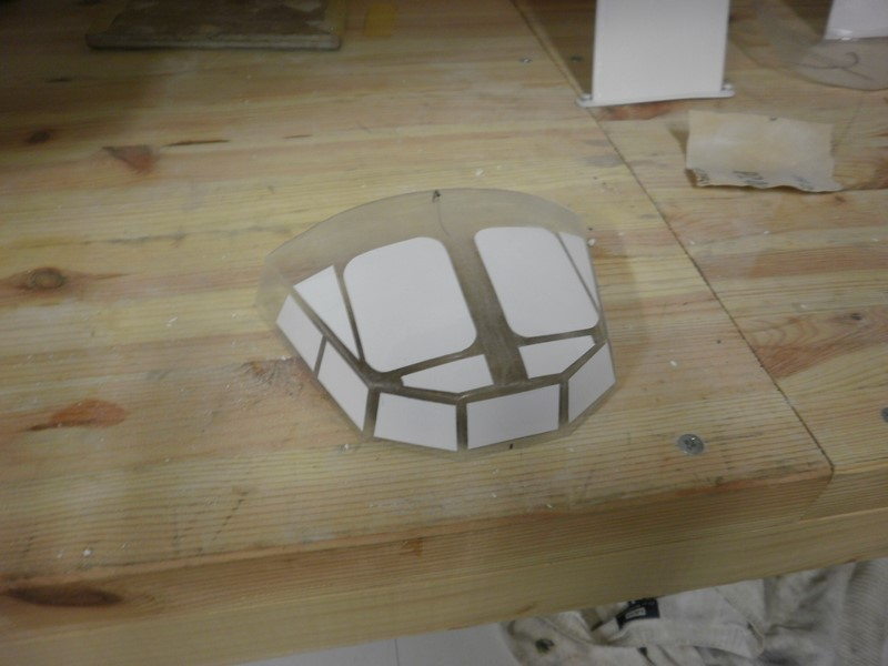

La verrière est prête à peindre. Elle semble bizarre? Elle est en négatif: il y a du vénilia blanc là où se sera en noir ensuite, avec du blanc autours.

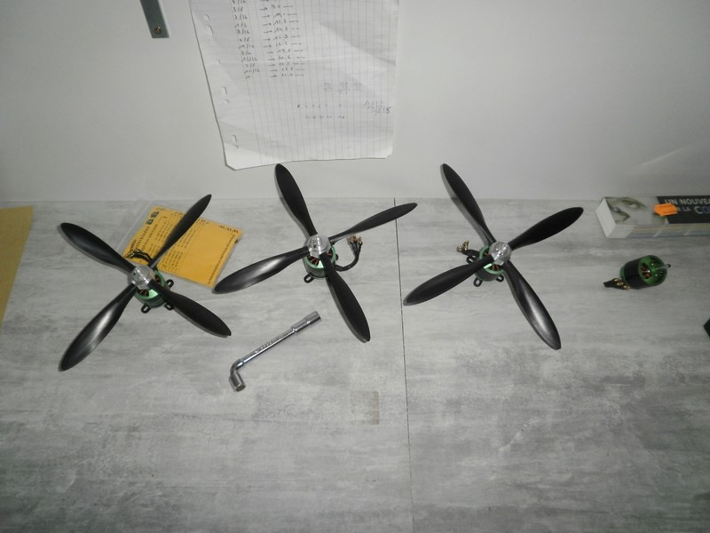

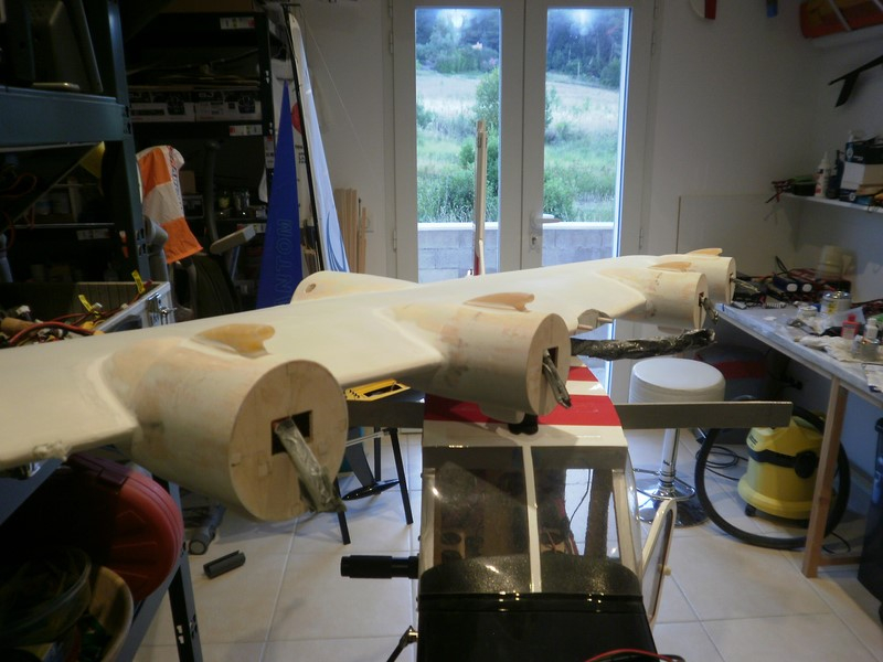

Et qui c'est qui à perdu le mécanisme d'un moyeu d'hélice pendant son déménagement?
J'en ai été quitte à en commander un autre chez Ramoser.
Il y aura 2 moteurs qui tourneront à gauche, et 2 autres à droite.
P7220740 (Copier).JPG (198.09 Kio) Consulté 21330 fois

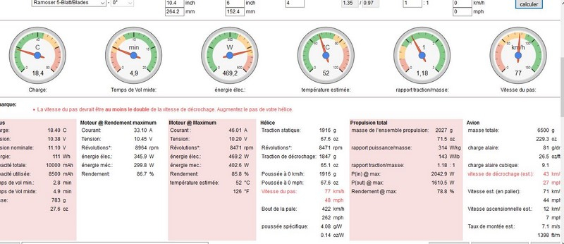

Avec les calculs de fait, ce devrait tirer 8kg pour un modèle de 6.5kg.
Ouais, on bridera tout ça.
Mars 10X6 (Copier).JPG (204.26 Kio) Consulté 21329 fois

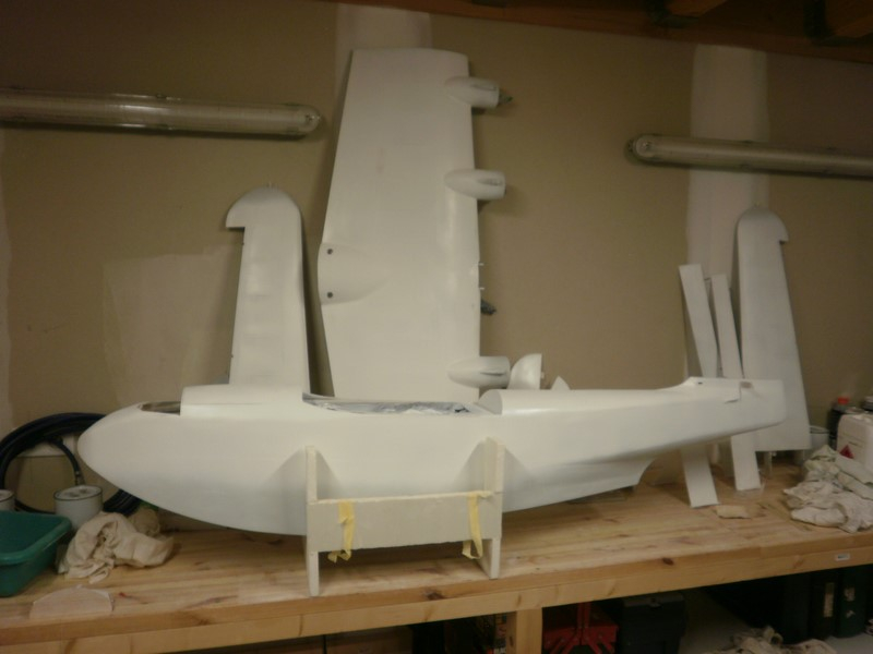

J'ai quand même pu ajuster la verrière.
Et on voit que je suis revenu à la couche d’apprêt

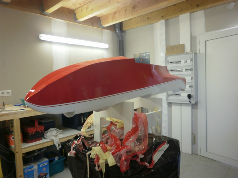

Re: Martin JRM Mars

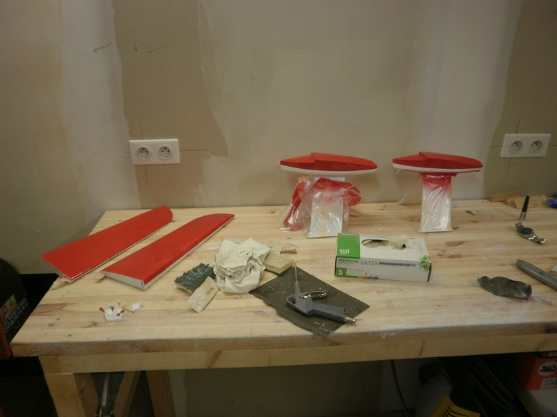

Message non lu par Chamy34 » 01 août 2016, 21:55
Chaque jour, son lot de connerie!
Hé bé, je fut gâté...
La peinture rouge fut super à passer: bonne tenue, bonne consistance, bon séchage, bref, je me cru un moment le disciple de Jacky.
Bref, du velour.
Les couillettes et le stabilisateur: nickel après dé-scotchage. La ligne de démarcation est "pure"
P7300752 (Copier).JPG (261.69 Kio) Consulté 21324 fois

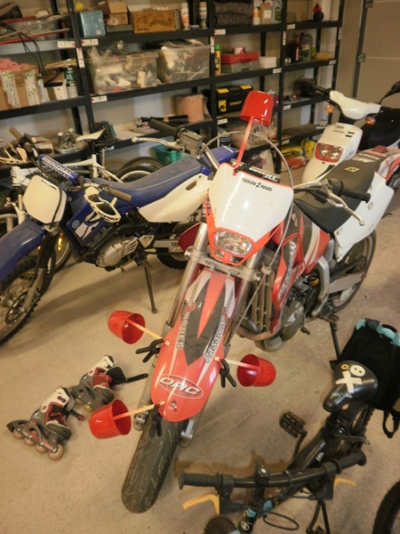

Un super motard peut servir pour sécher des capots moteurs:
P7300751 (Copier).JPG (97.83 Kio) Consulté 21324 fois
Les ailes? Du velour
P7300753 (Copier).JPG (260.69 Kio) Consulté 21324 fois

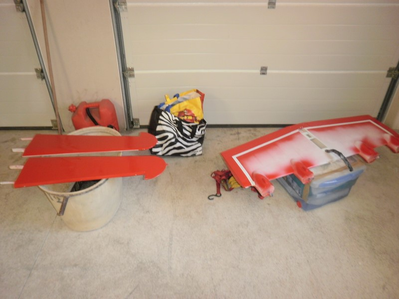

La dérive et son volet? Nickel même si un énergumène laissa ses empreintes sur le fond du fuseau!!!
P7300754 (Copier).JPG (53.95 Kio) Consulté 21324 fois
Mais pour le gros morceau, le fuseau, avec la pression du pistolet, un morceau de scotch se décolla et du rouge parti sur le blanc. nous essayâmes de limiter la casse avec du diluant de nettoyage mais le blanc vira au jaune. Après avis de Jacky, j'aurai du employer de l'alcool à brûler.
Bref, je doit poncer le blanc du dessus du fuseau, masquer, et repeindre le blanc!
P7300750 (Copier).JPG (283.69 Kio) Consulté 21324 fois
