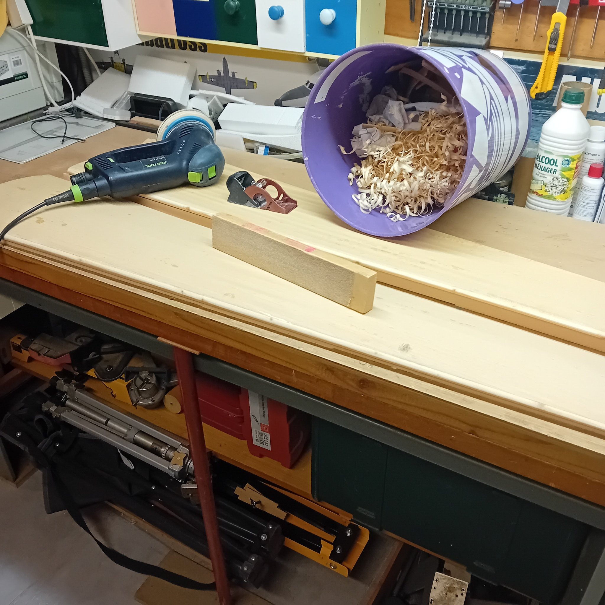

Après polymérisation, ébavurage des bords de fuite et d'attaque avec la scie circulaire.
Collage en bord d'attaque d'une baguette de pin.
Façonnage du bord d'attaque en forme avec le rabot, la ponceuse et la cale à poncer.
Joli tas de copeaux, j'aime !
Seul défaut, les noeuds dans la baguette de pin ne facilitent pas la tâche :x
A ce stade les ailes pèsent 547 et 537gr, c'est équilibré.

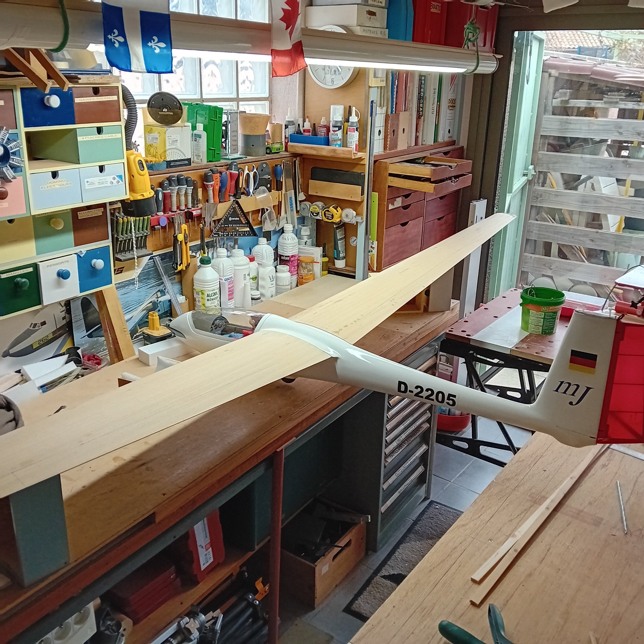

Petite mise en croix pour voir...
Après ponçage, passage d'un bouche pore et re-ponçage, je commence la découpe des ailerons et volets.

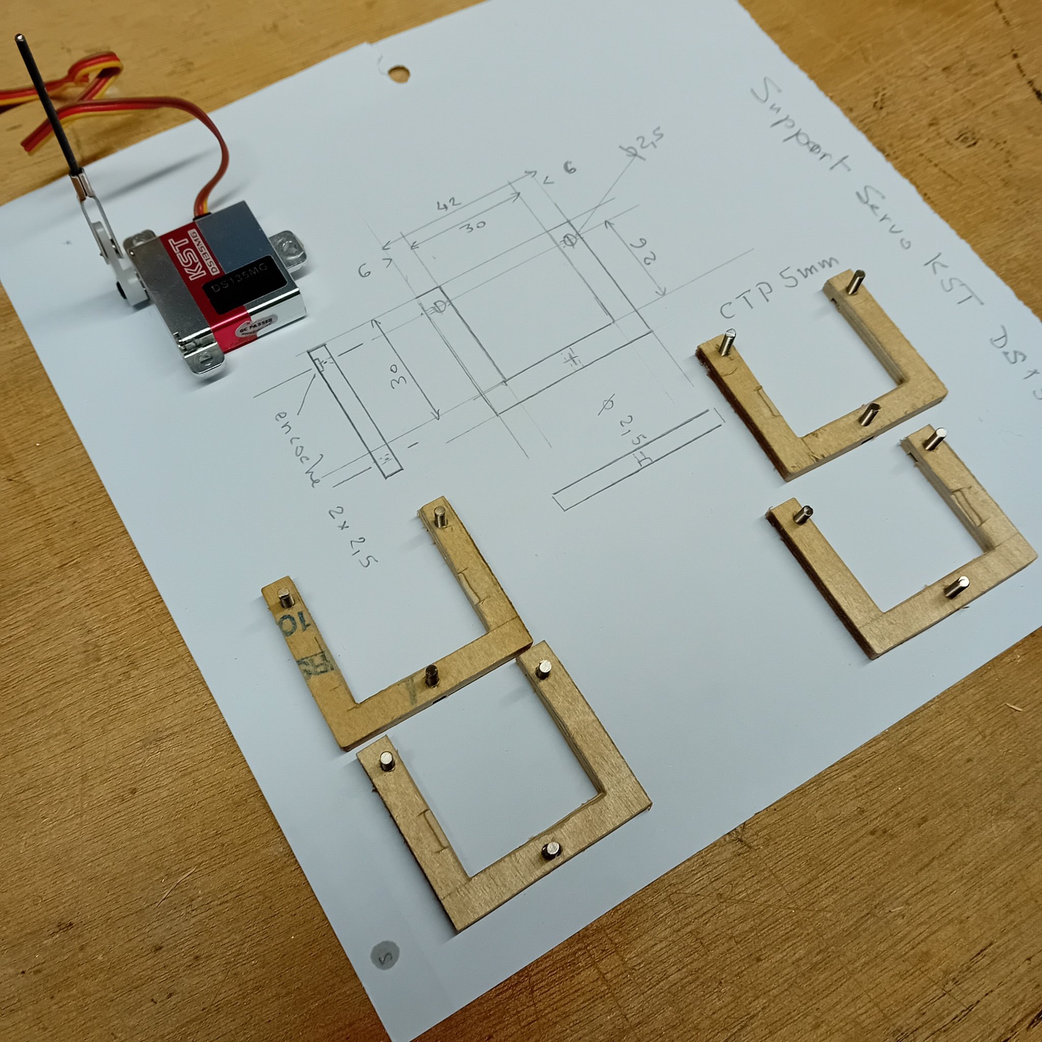

Réalisation de 4 supports pour les servos KST DS135MG récupérés sur les anciennes ailes.
Tout est fait à l'ancienne, à la main, mais une conception par machine laser serait la bienvenue 8-)

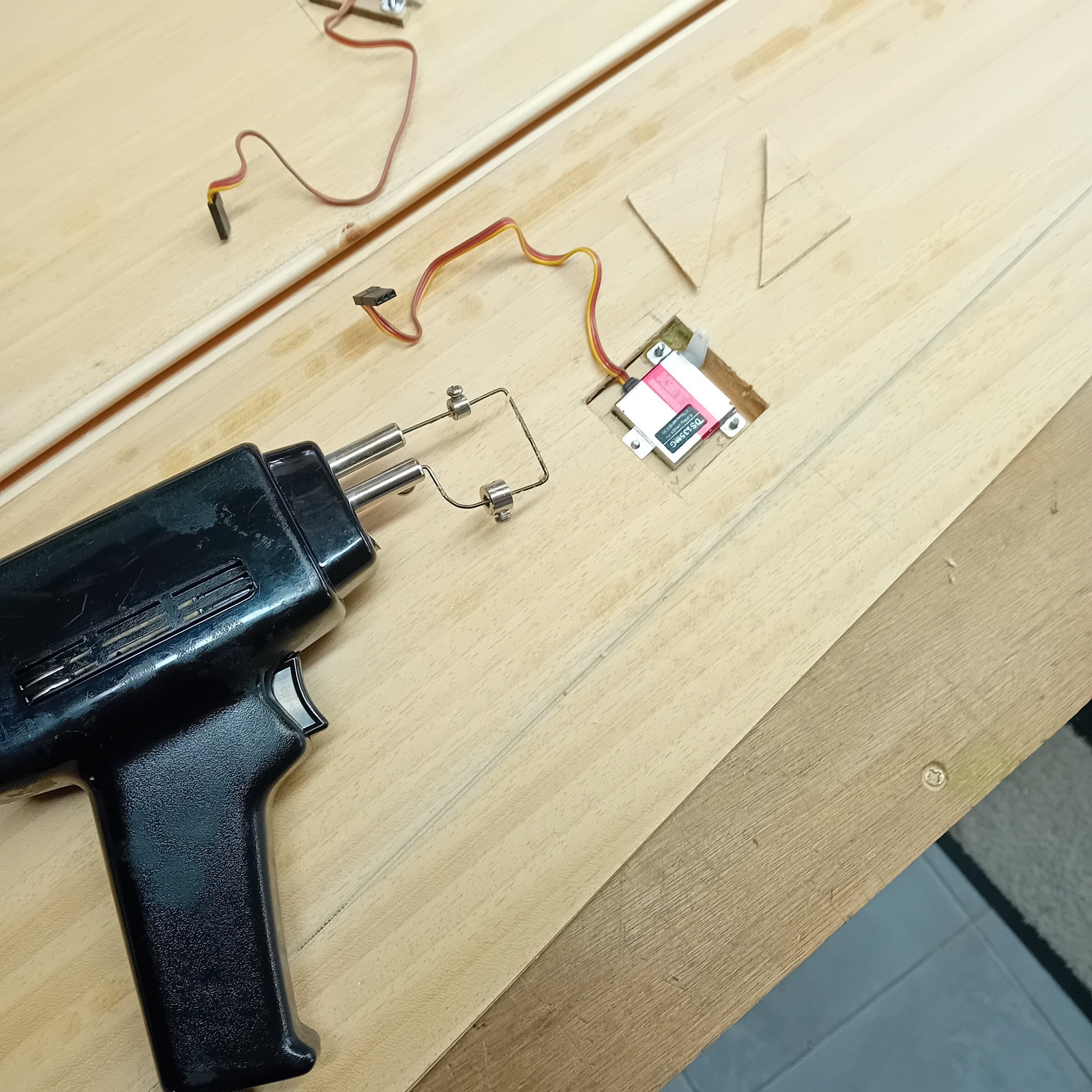

Découpe des emplacements pour les servos dans les ailes.
Le cutter est le moyen le plus fiable pour couper la peau samba+fibre.
On découpe la mousse avec le fer équipé de la panne à la bonne forme.

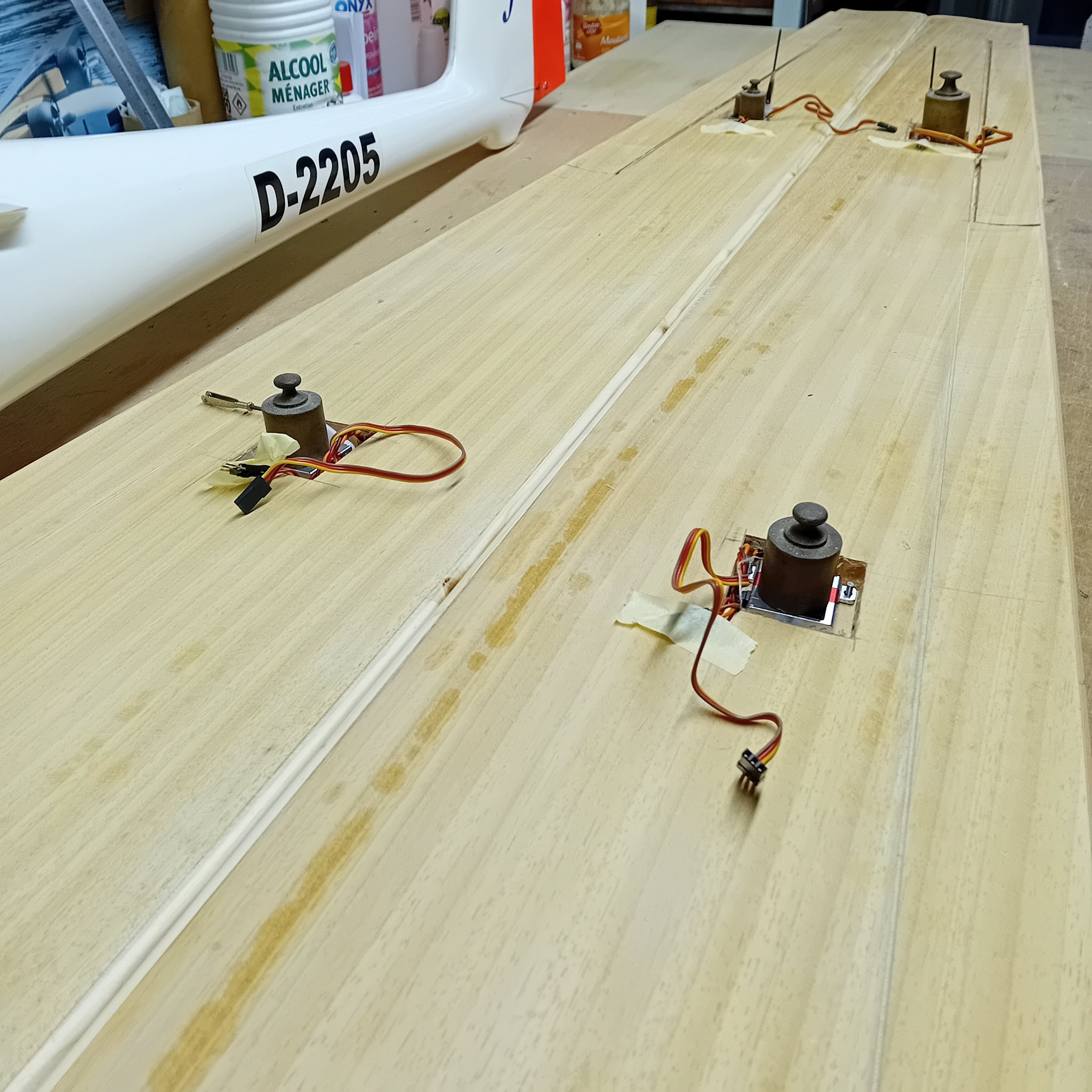

Message non lu par Michel Jugie » 11 mars 2026, 21:57
Ben ma vue n'est pas térrible pour souder ces petits connecteurs au pas 2,54mm
Il est dur de ne pas faire un gros paté synonyme de court-circuit
J'ai tout testé, c'est fonctionnel électriquement.

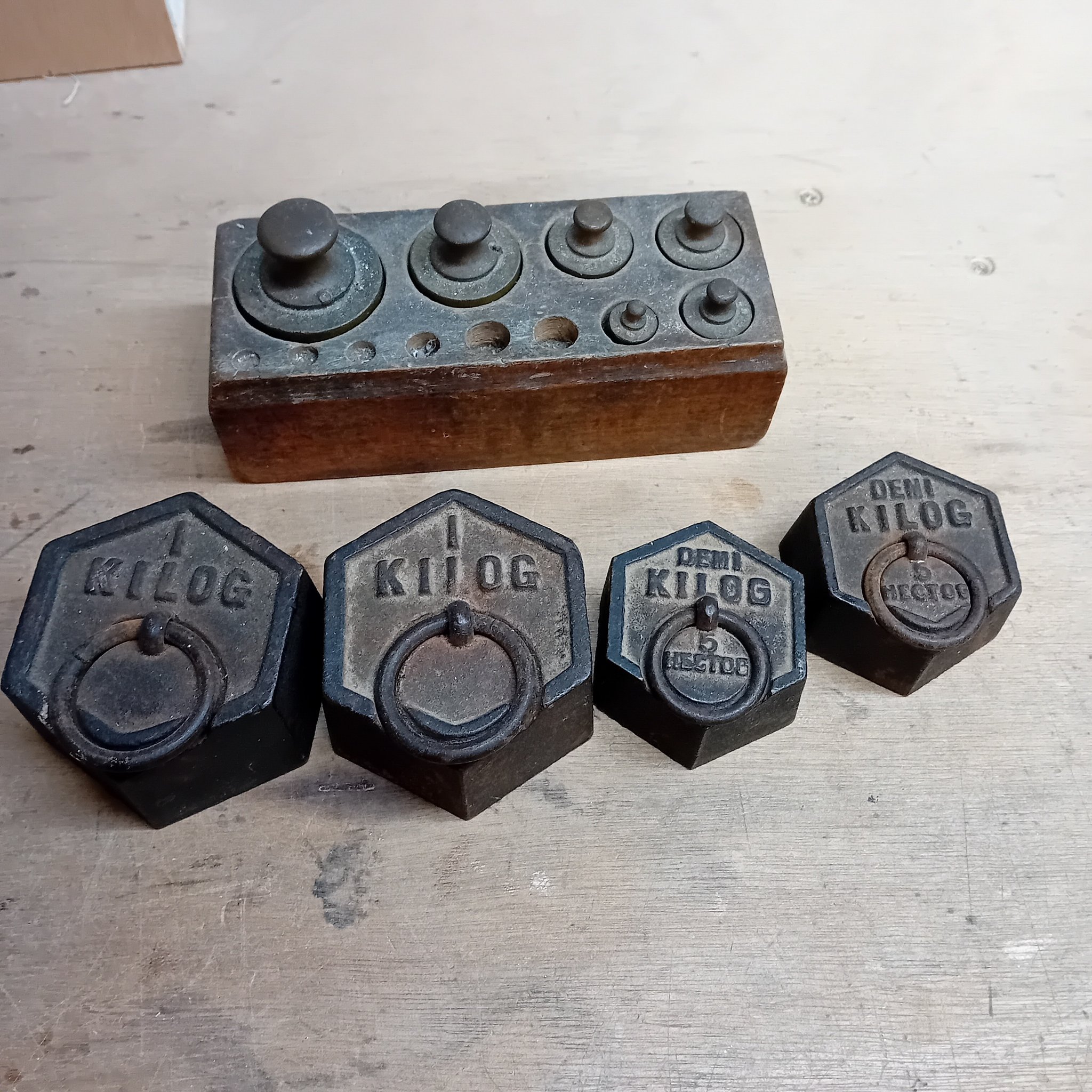

Les poids proviennent de cet ensemble, hélas incomplet, hérité de mes anciens

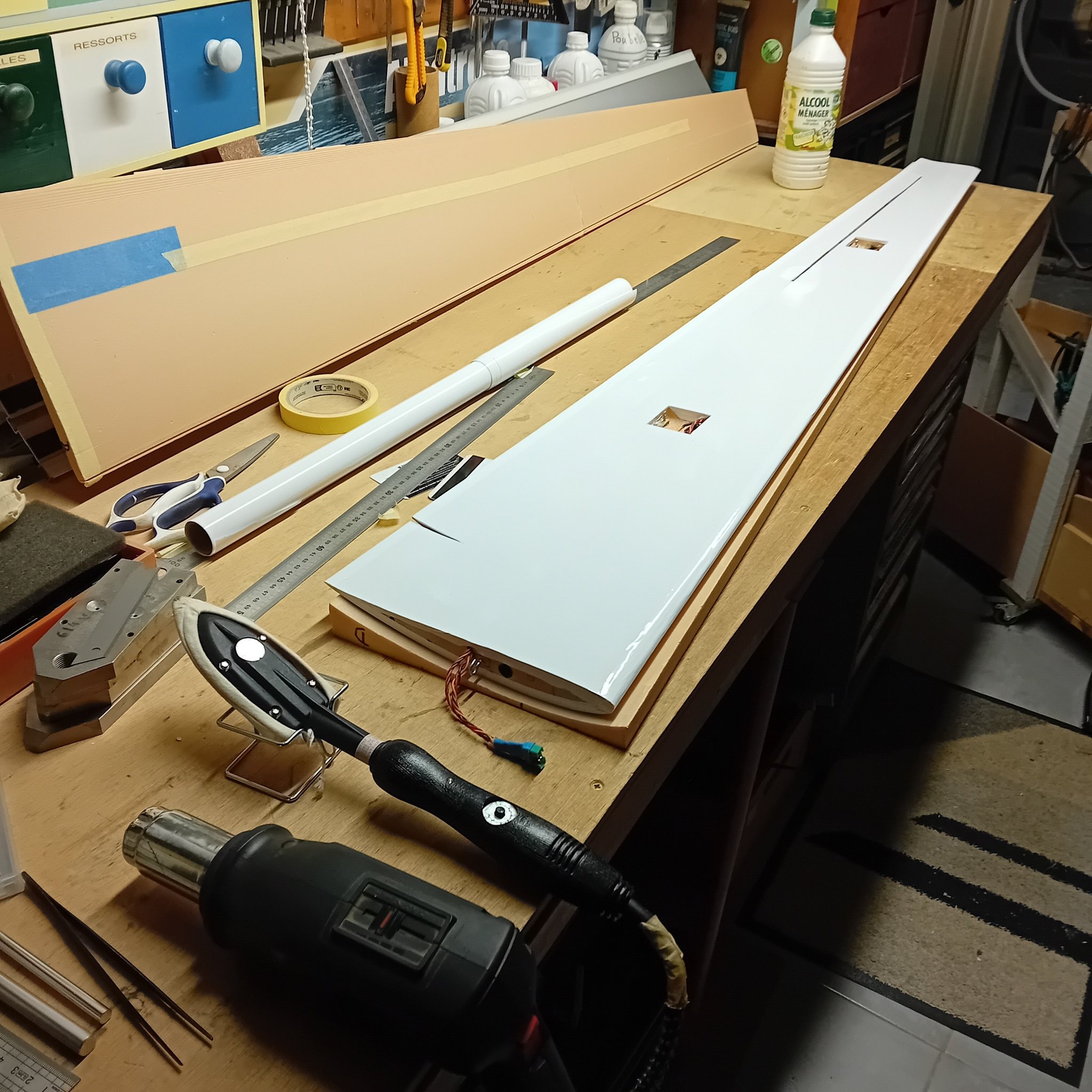

Message non lu par Michel Jugie » 18 mars 2026, 20:59
Début de marouflage des ailes avec du Kavan blanc.
Je galère car je ne suis pas, mais pas du tout , un as du film thermo-plastique.
Il y a quelques plis, des soucis de chauffe trop importante,...
Bref c'est pas beau !
Et j'ai un problème de souplesse avec les charnières en tissus d'arrachage.
