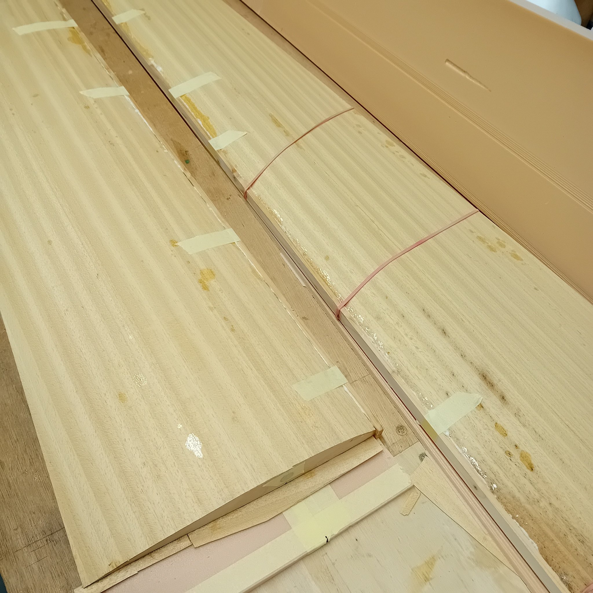

Découpes du coffrage dans des planches de samba 1mm enduites de bouche pore coté interne.
Découpes des tissus de verre 80gr/m2 pour le renfort du coffrage.
Et enfin, la météo est propice ce lundi 23 février 2026, les températures sont remontées, l'atelier est en bonne condition pour le collage des coffrages avec la résine époxy.
J'utilise la résine SICOMIN SR5550 et le durcisseur SD5502 permettant une "pot life" d'environ 1h30, laissant le temps de bien faire l'encollage sans stress.
Le tout est mis sous vide ( -0,5 bar ) pendant 24h avec une température d'environ 21°C pour une polymérisation réussie ( d'où les lampes à incandescence ).

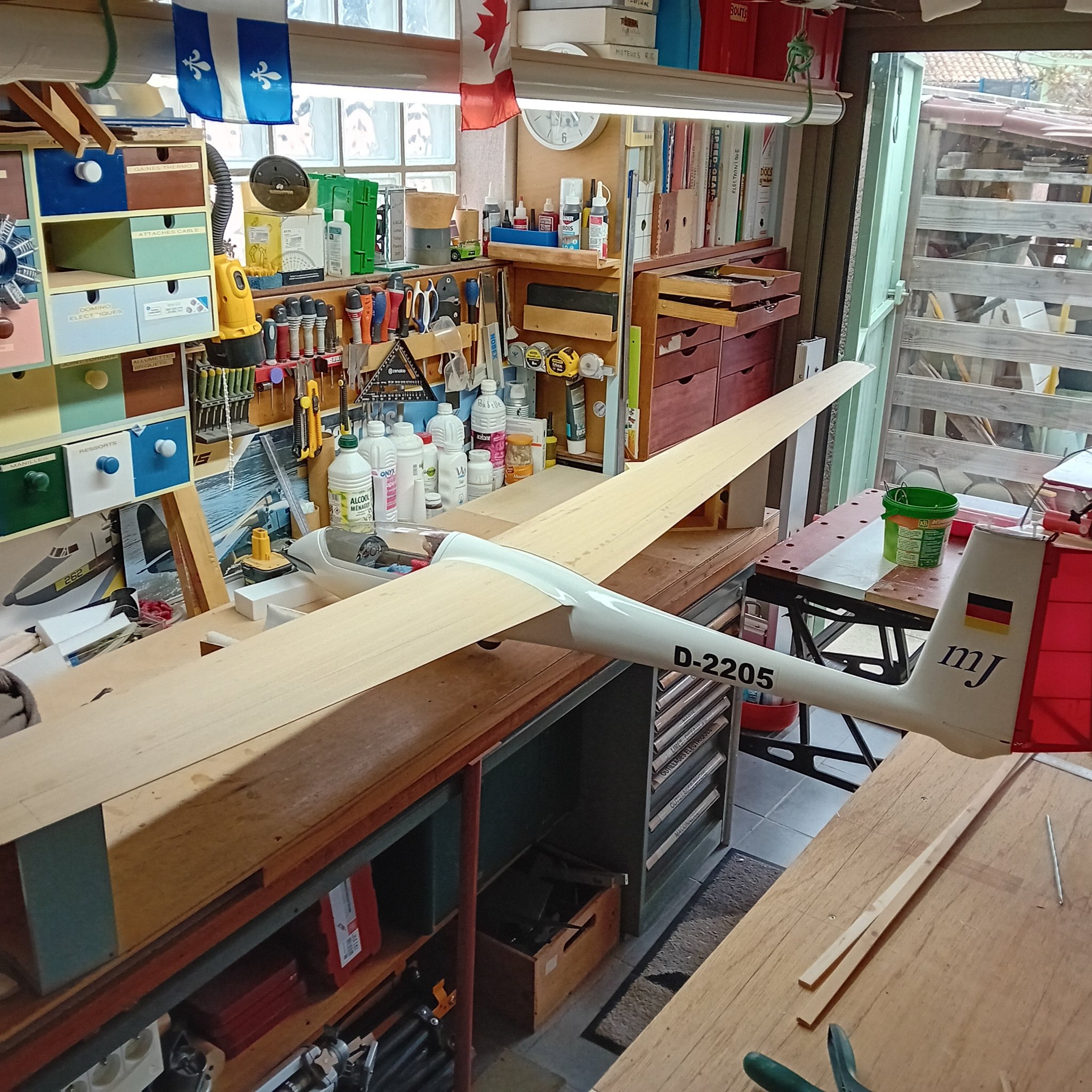

Petite mise en croix pour voir...
Après ponçage, passage d'un bouche pore et re-ponçage, je commence la découpe des ailerons et volets.

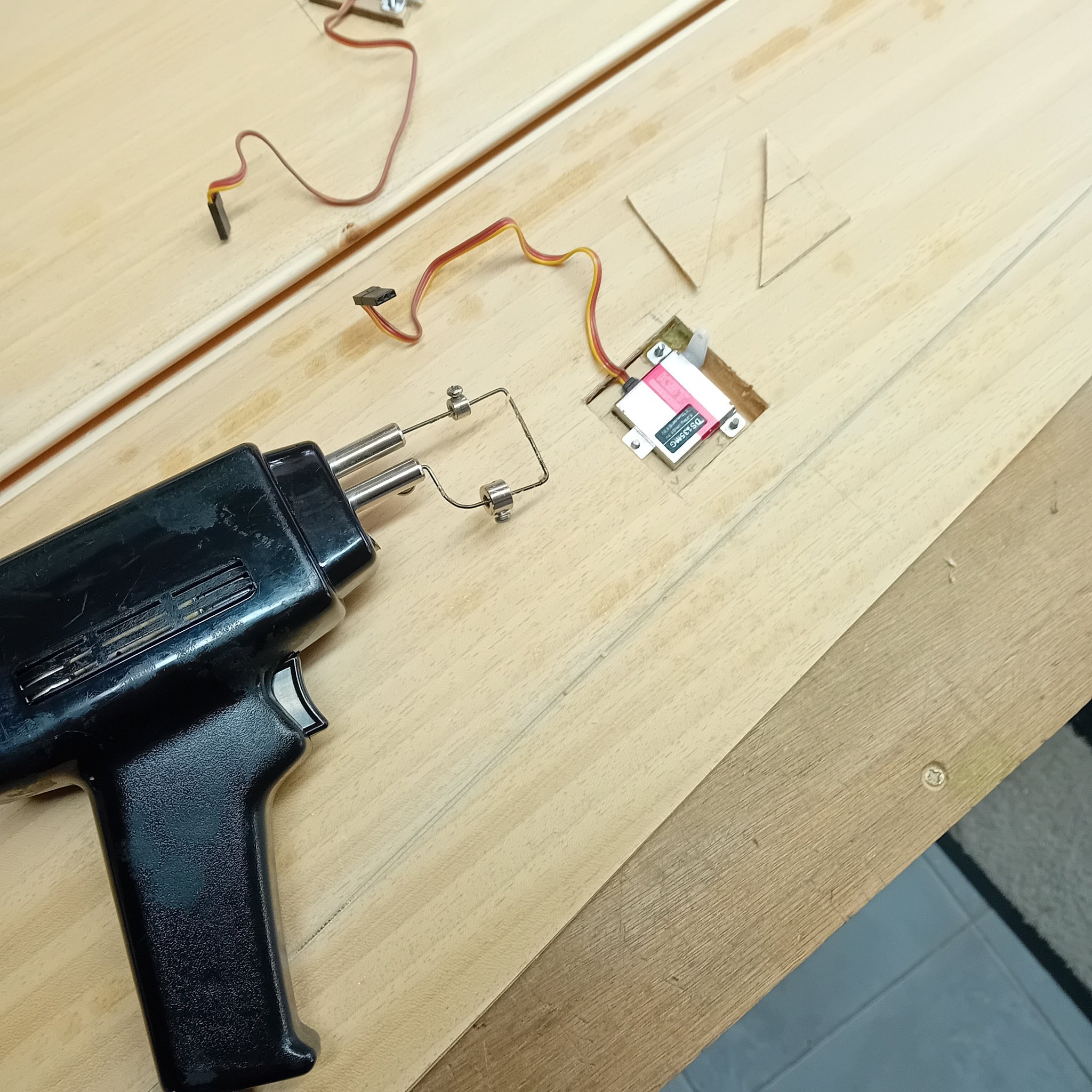

Découpe des emplacements pour les servos dans les ailes.
Le cutter est le moyen le plus fiable pour couper la peau samba+fibre.
On découpe la mousse avec le fer équipé de la panne à la bonne forme.

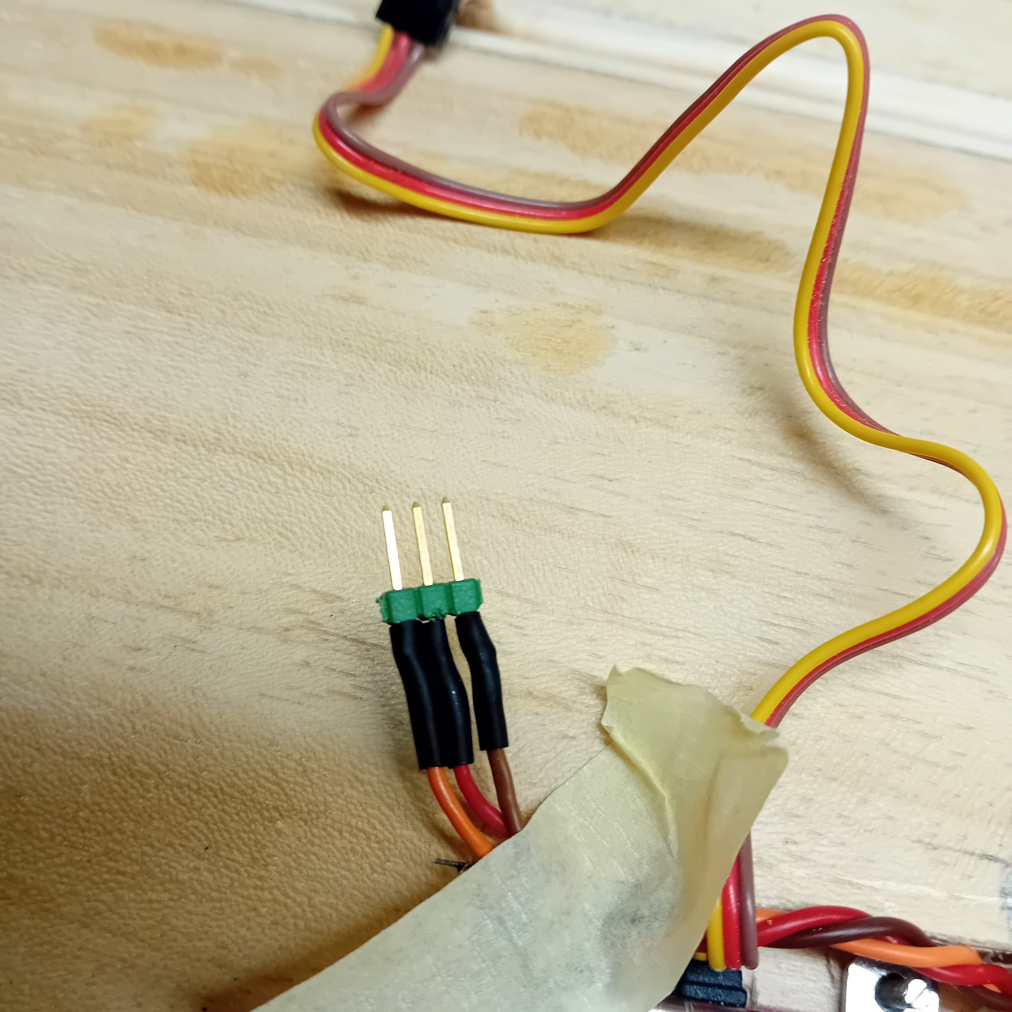

J'ai repris les câbles des anciennes ailes,
j'ai refait les soudures des prises servos , j'avais tout coupé pour les sortir.
Pas facile à souder avec ma vue défaillante !

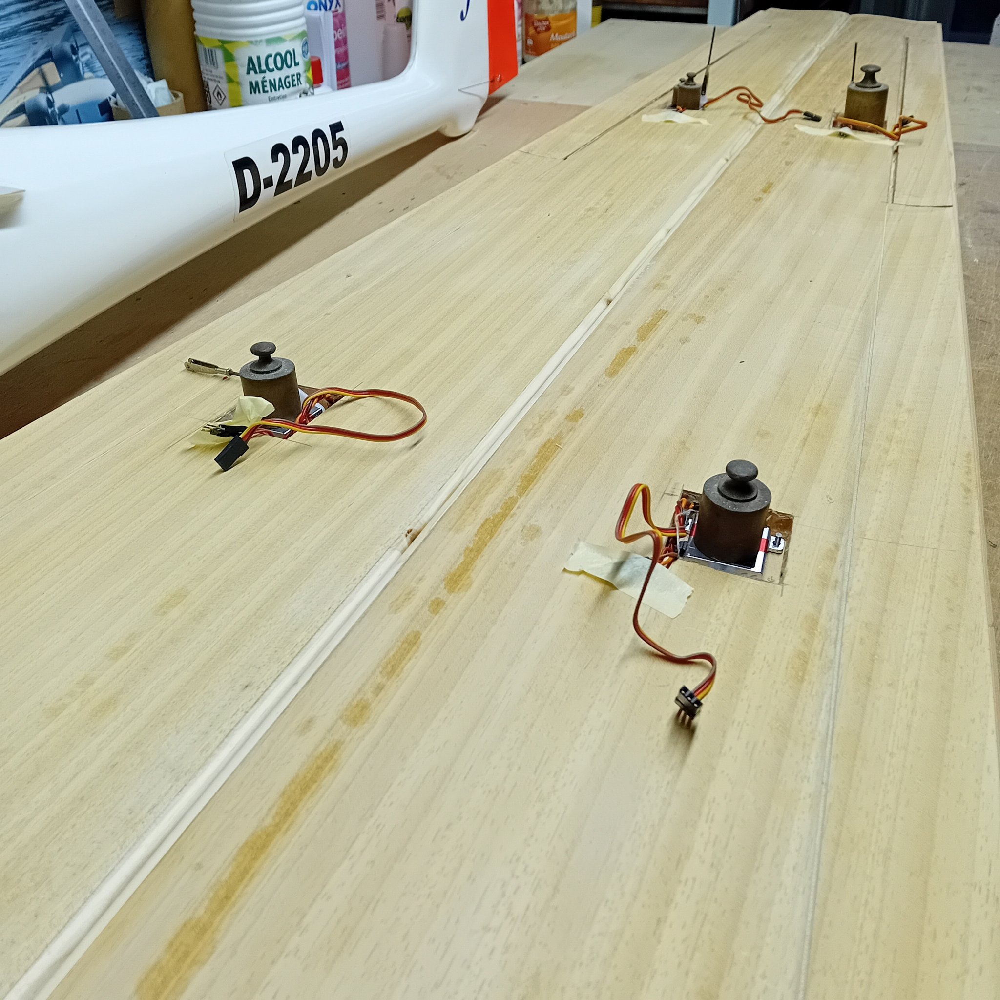

Messages : 2065
Re: SZD-51-1 Junior
Message par Michel Jugie » 11 mars 2026, 21:57
Ben ma vue n'est pas térrible pour souder ces petits connecteurs au pas 2,54mm
Il est dur de ne pas faire un gros paté synonyme de court-circuit
J'ai tout testé, c'est fonctionnel électriquement.

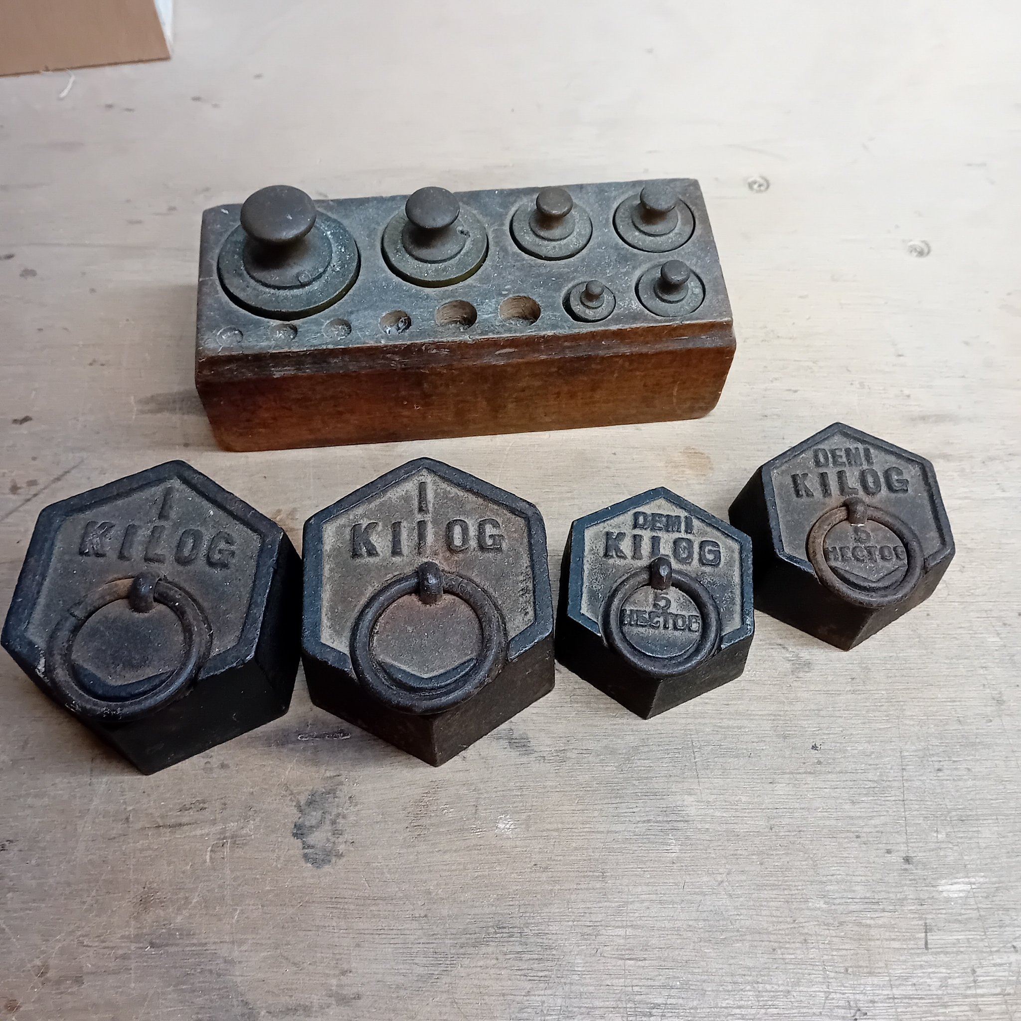

Les poids proviennent de cet ensemble, hélas incomplet, hérité de mes anciens
