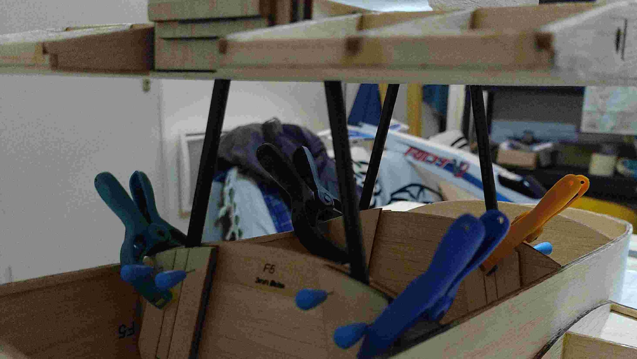

Encore une petite question... La nacelle moteurs est tenue par des tubes carbone 6 mm, j'ai un mal fou à les couper sans que ça parte en fibre au niveau de la découpe. Bon je me dis que comme ce cera collé époxy c'est pas bien grave, mais y a-t-il une technique magique pour couper proprement les tubes carbone? il faut que ce soit des tubes car j'ai un fil élec dans chaque support.
