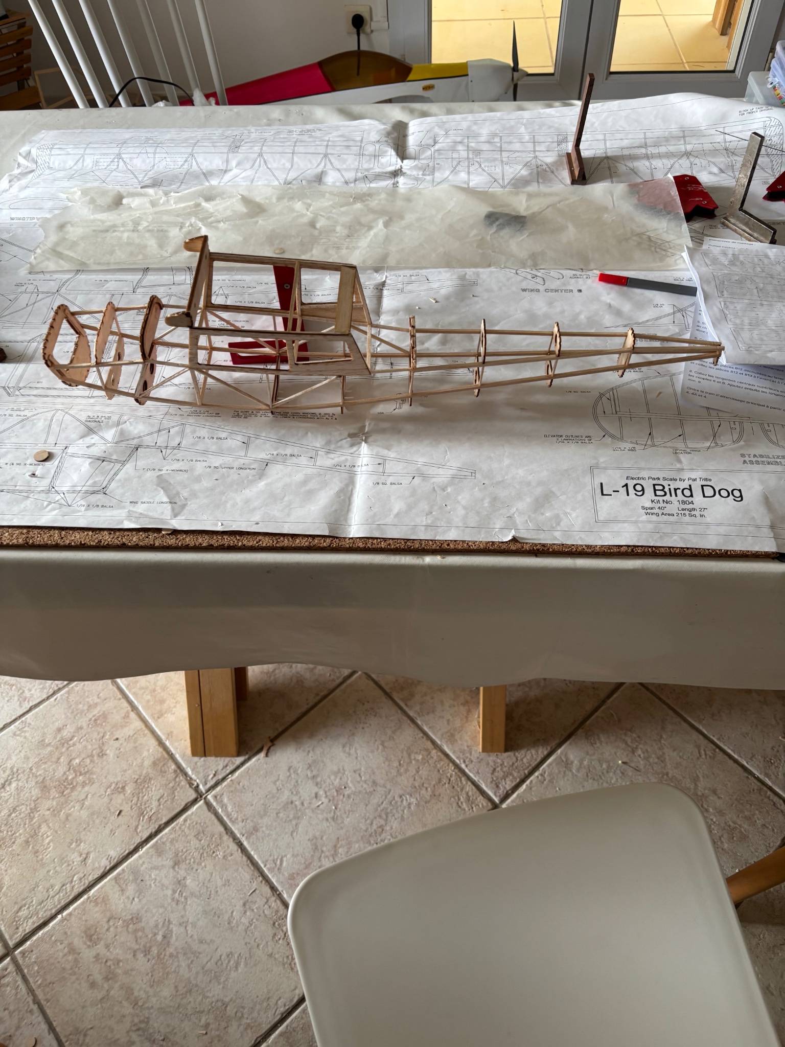

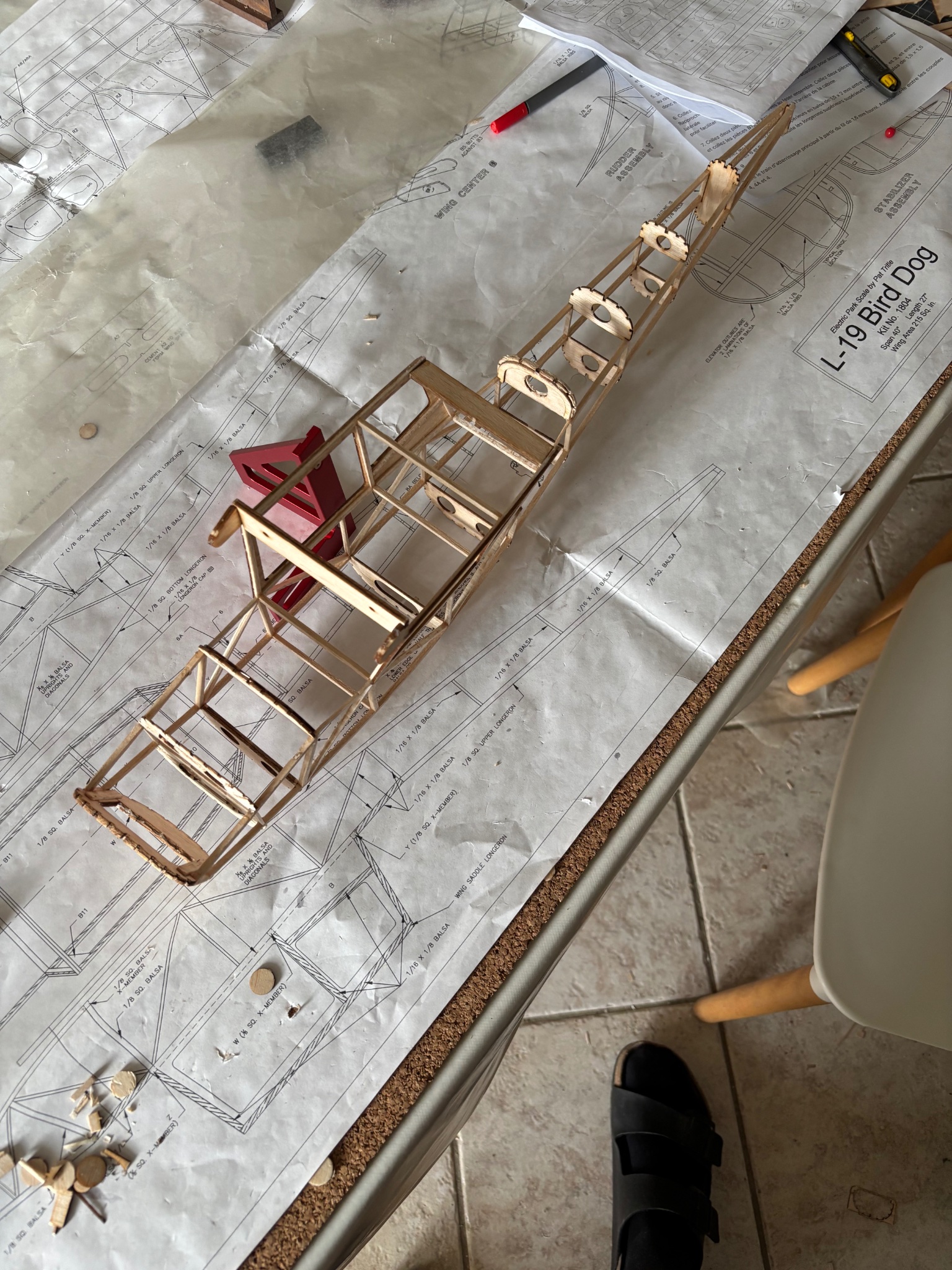

Bon vu le temps … je vais en profiter pour lancer un new model ( indoor) ca a l’air très léger !!! Voilà la structure du fuselage . Car j’attends la colle et l’enduit de tension pour l’entoilage du RÉD LION!!

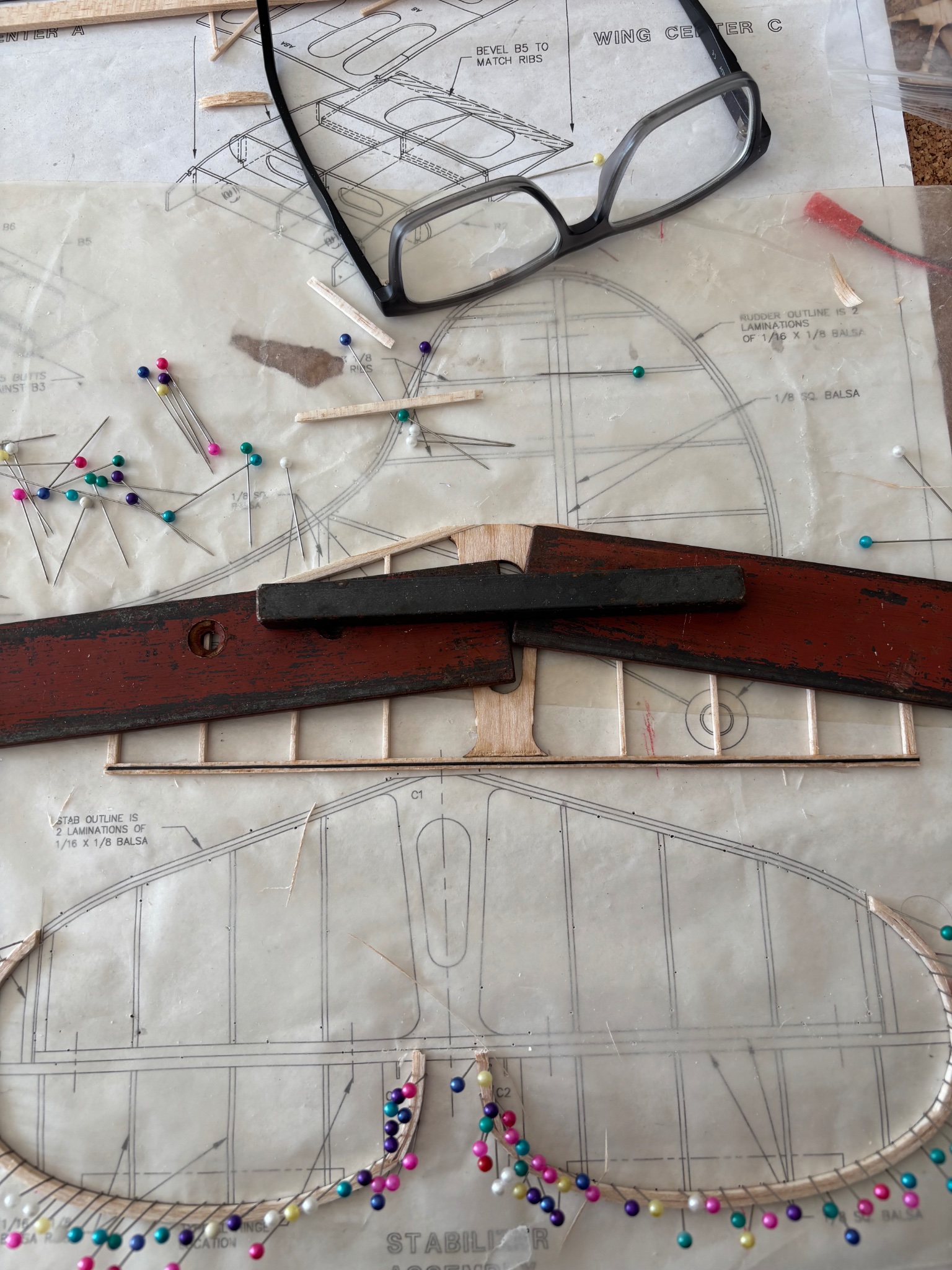

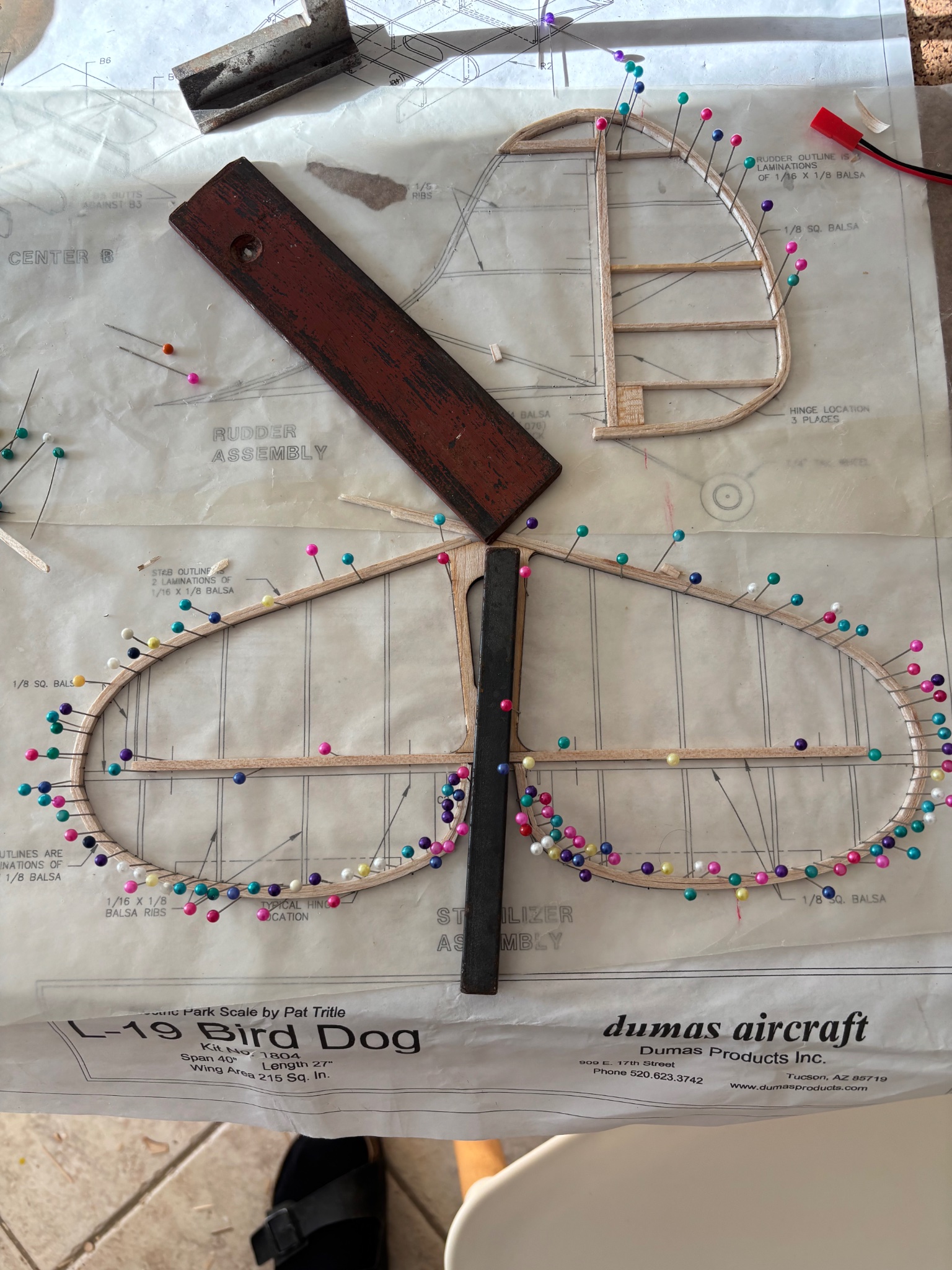

L’empennage est mis en forme avec deux baguettes stratifiées en la mouillant 30 mm dans l’eau chaude , laisser sécher une nuit et coller à la cyano !

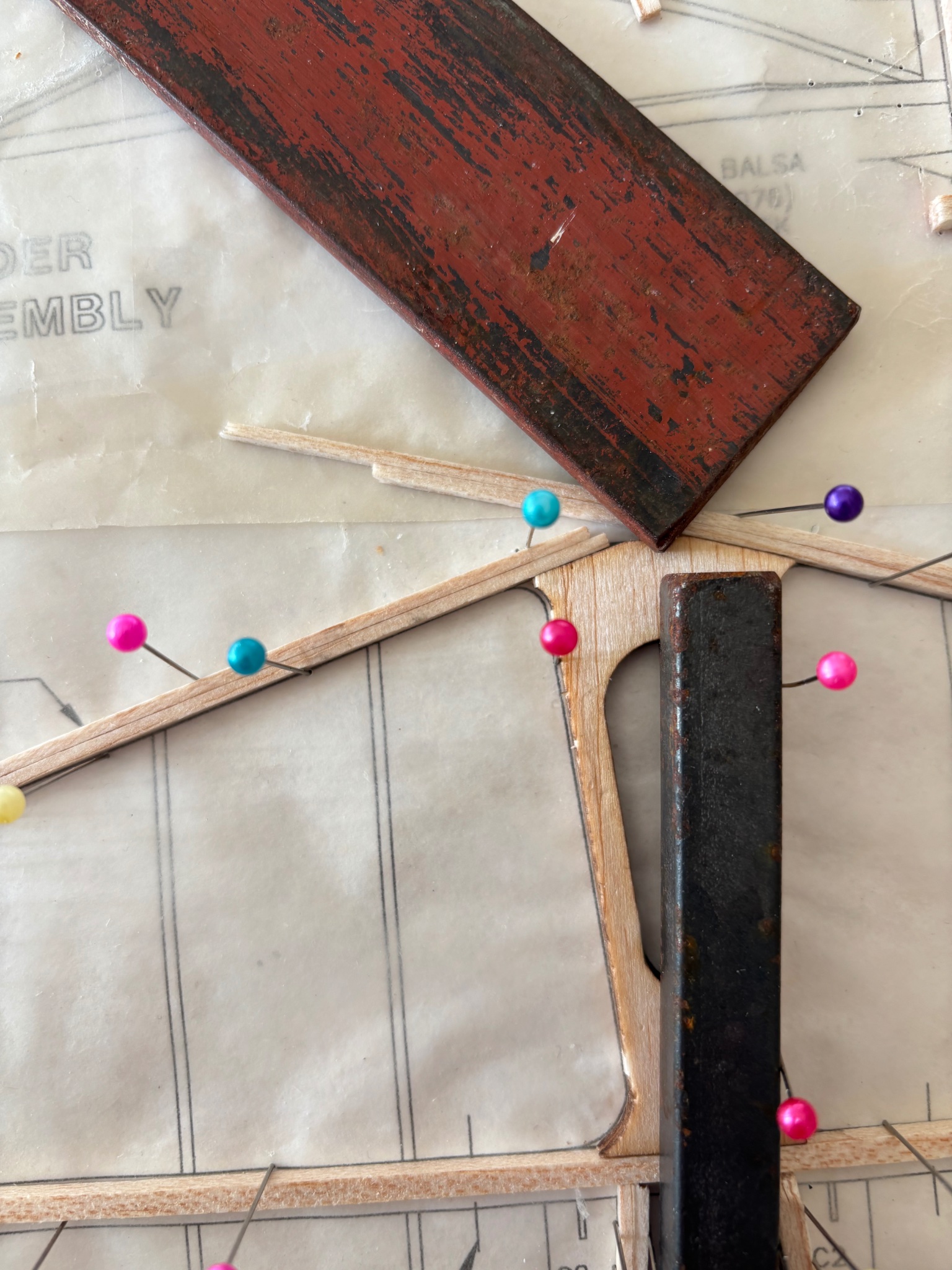

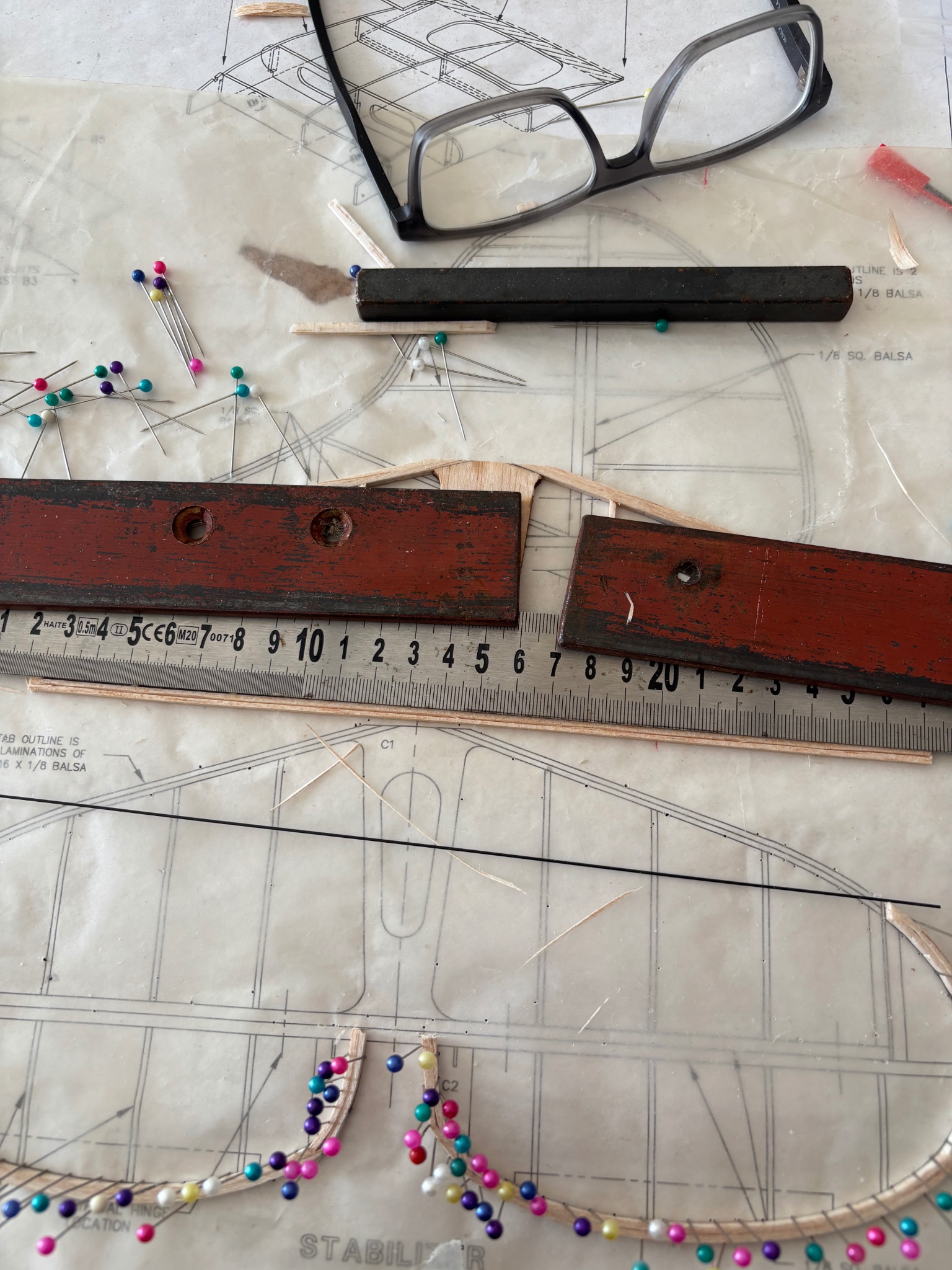

Après avoir fait une mini gorge dans le bord de fuite j’ai collé un jonc carbon 0,6 mm pour renforcer la partie fixe de l’enpennage !!
