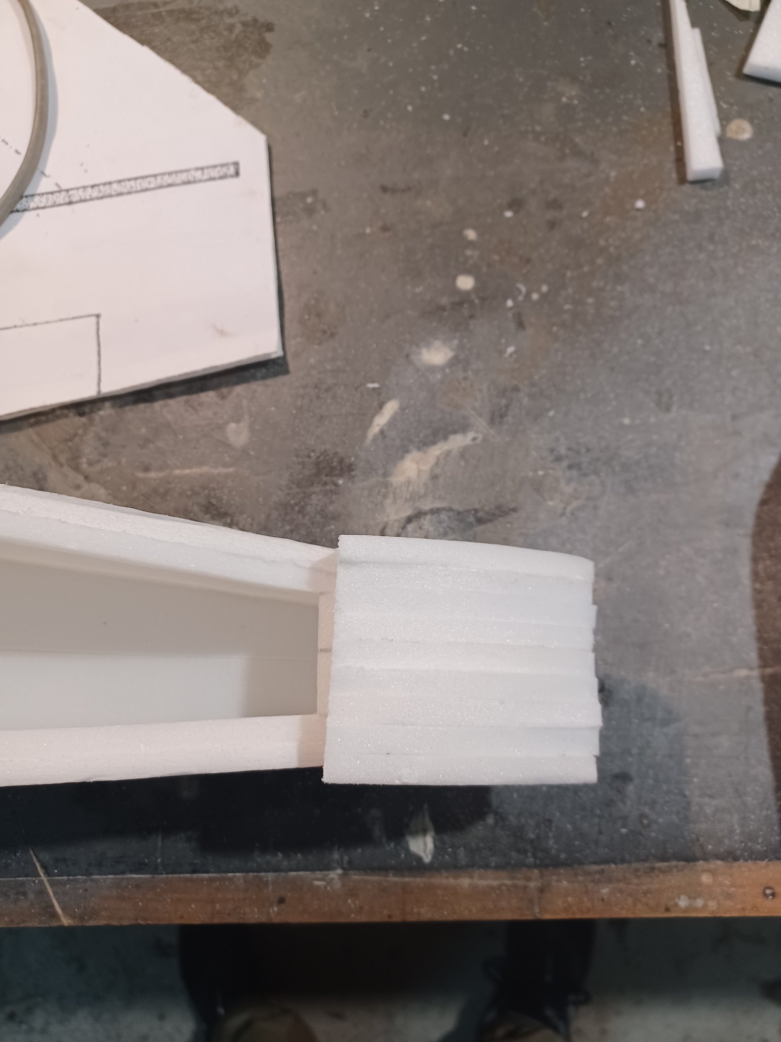

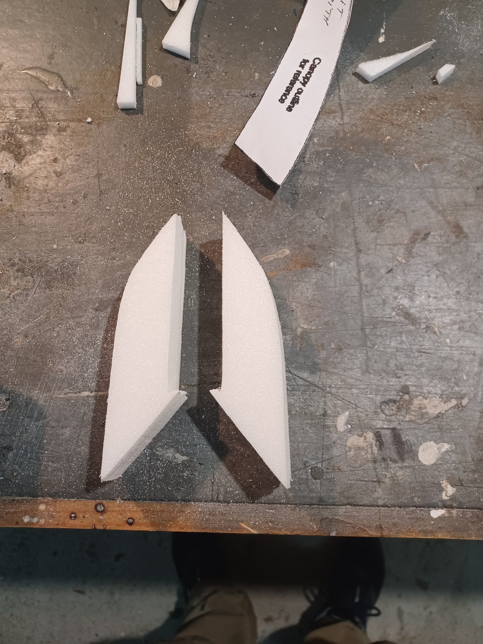

Montage des flotteurs
Il s'agit de 5 couche de depron 6mm par flotteurs
La mise en forme se fait avec une cale à poncer
flotteurs 2.jpg (522.8 Kio) Consulté 190 fois

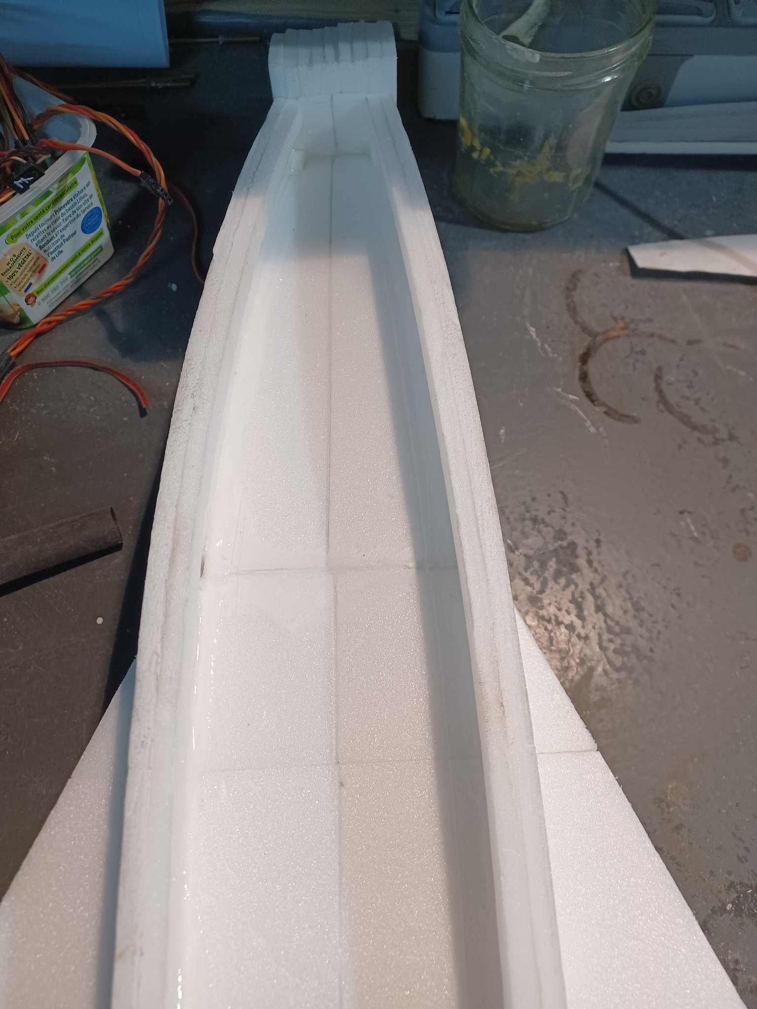

Malgré le temps humide ,j'ai mis de la résine epoxy à l'intérieur du fuselage et de la nacelle moteur
Il faut protéger l'extérieur du fuselage et de la nacelle aux endroits ou risque de couler la résine

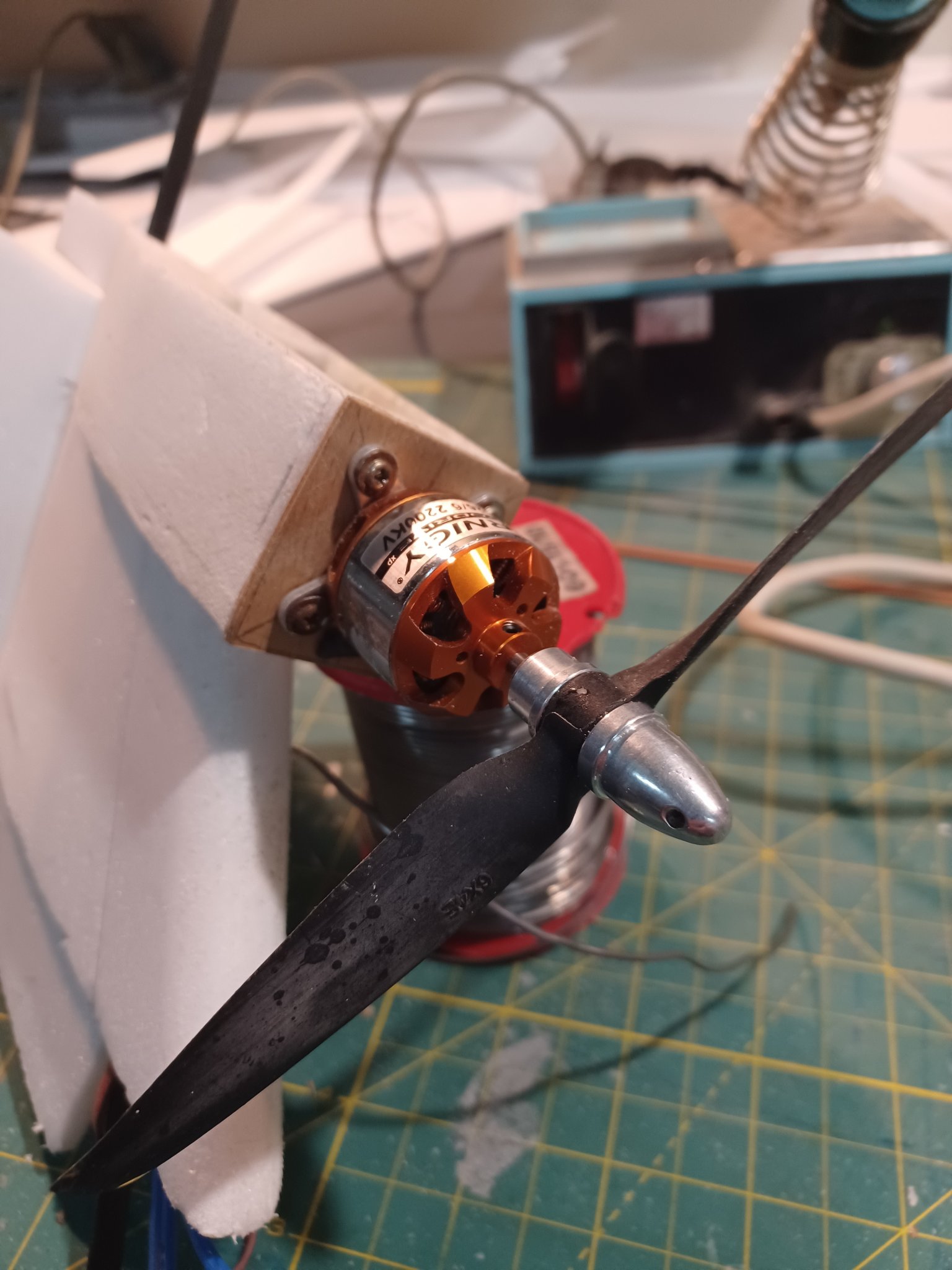

Message non lu par fabien » 21 déc. 2025, 19:18

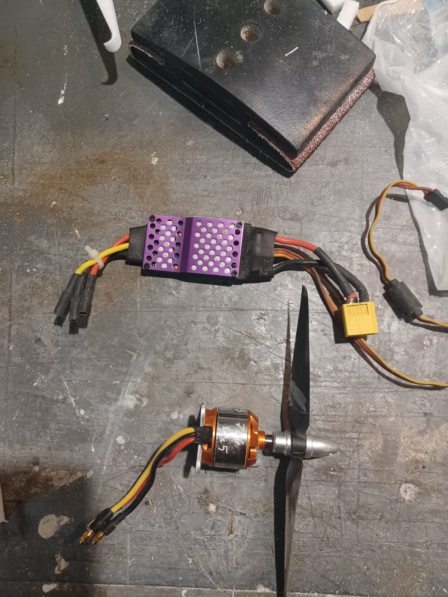

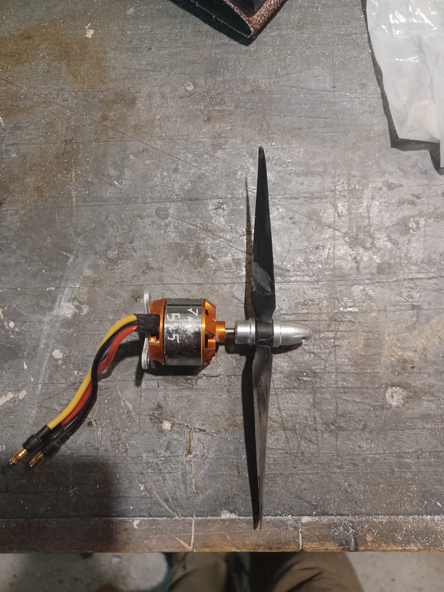

Le moteur a été choisi
Il s'agit d'un turnigy 2836/6 2200kv
le contrôleur est un 45A
C'est je pense un bon compromis entre puissance, vitesse et consommation électrique
un équilibrage rigoureux sera fait sur l'hélice pour éviter les vibrations sur le pylône
moteur choisi.jpg (567.04 Kio) Consulté 181 fois
moteur et regulateur choisis.jpg (641.82 Kio) Consulté 181 fois

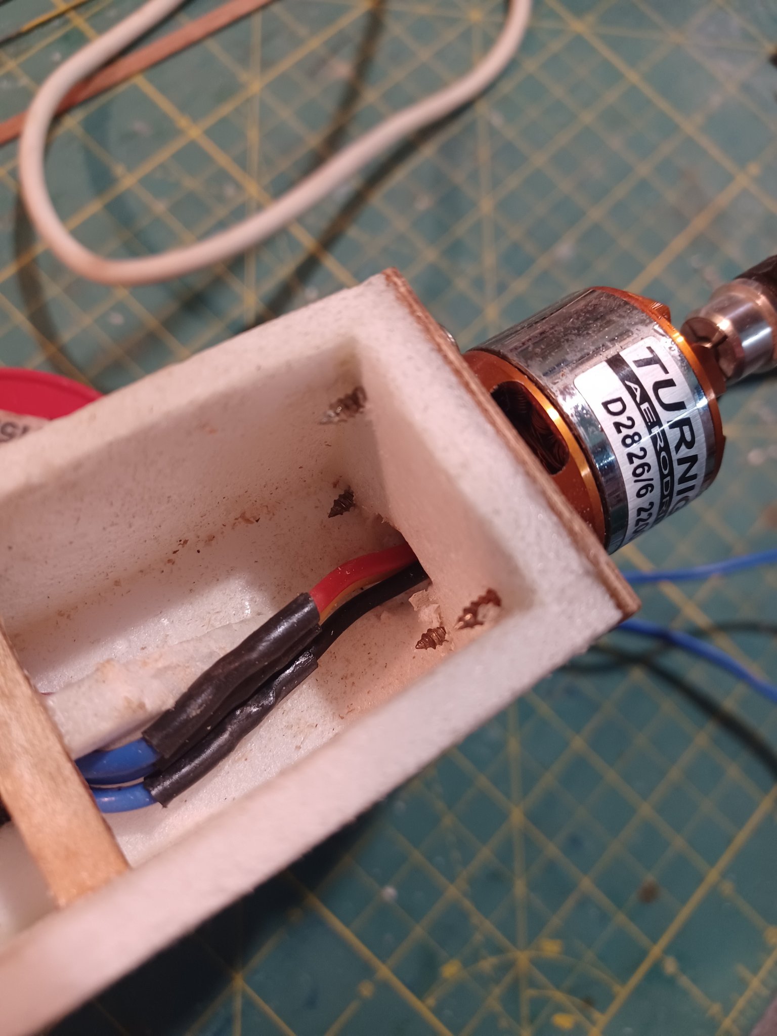

Re: Polaris
Message non lu par fabien » 22 déc. 2025, 15:58

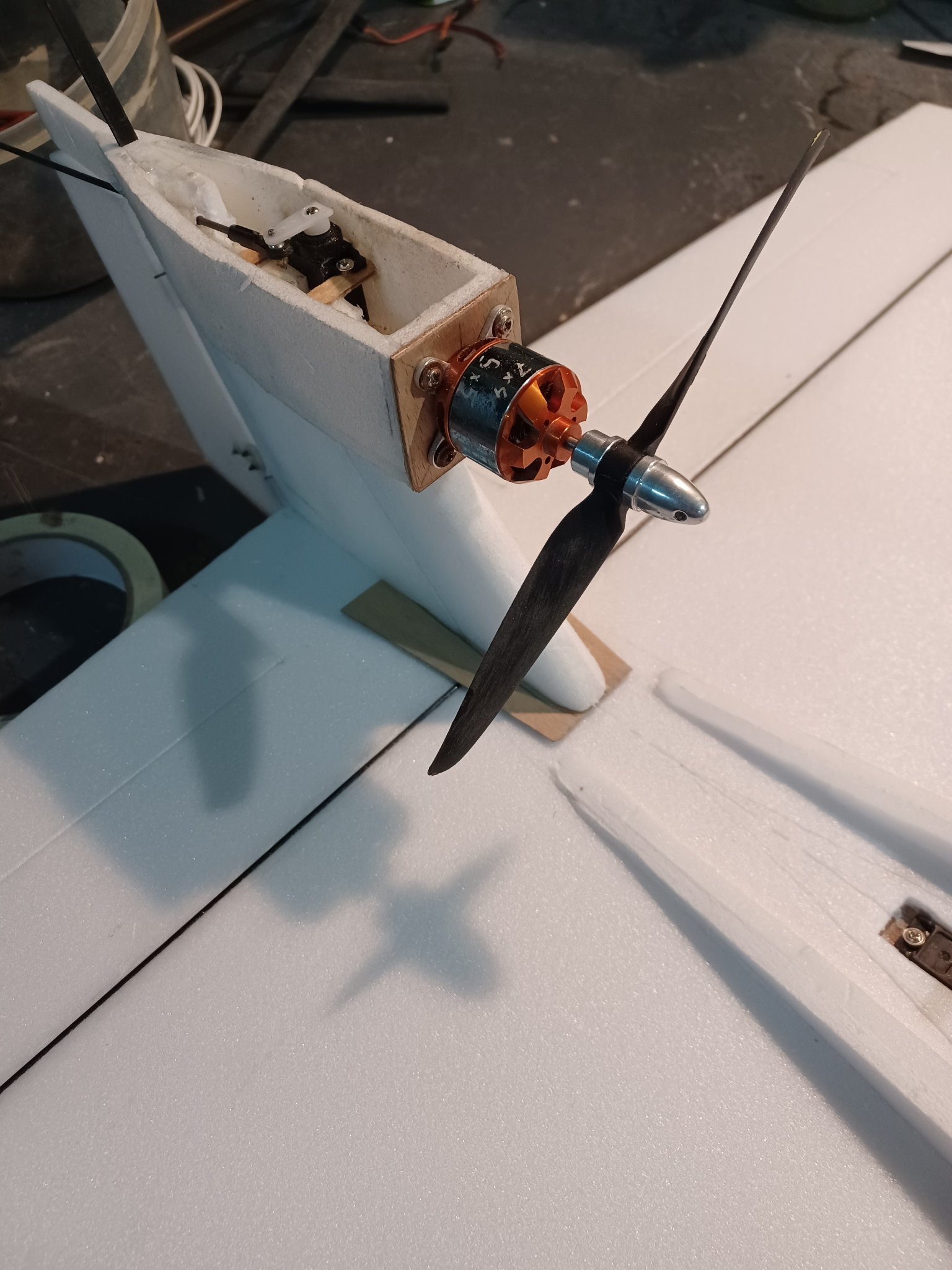

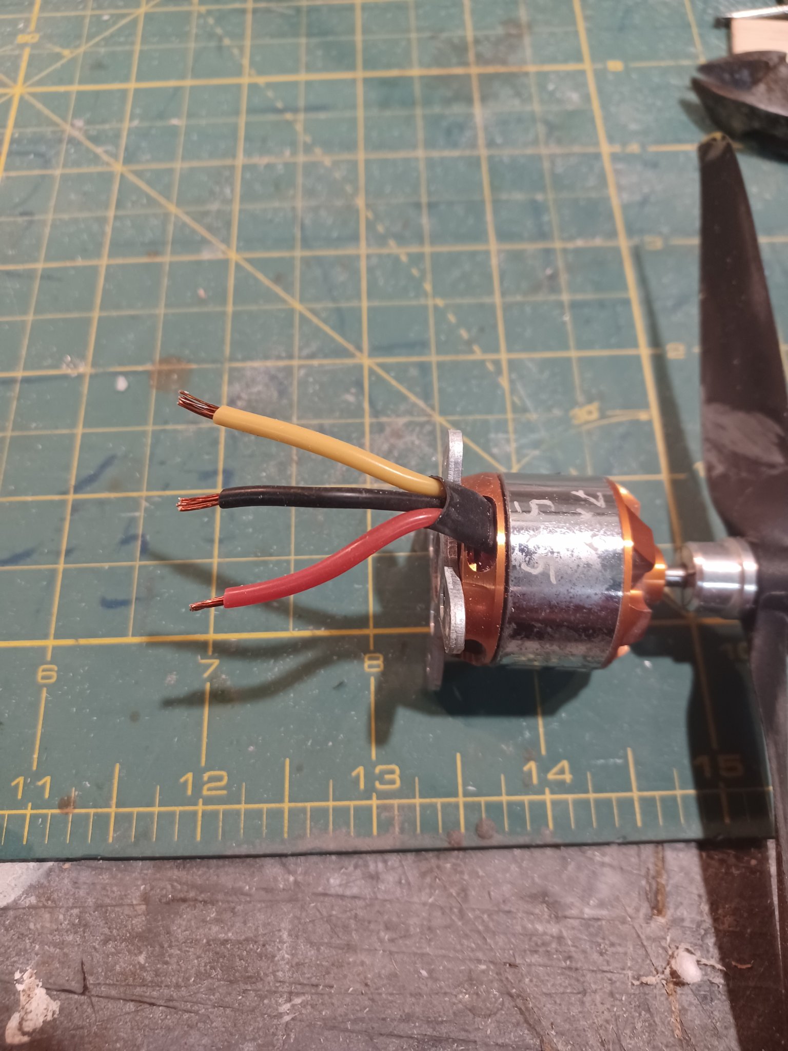

Maintenant que la résine est sèche ,on passe au câblage moteur et du servo de profondeur
Pour le moteur les trois fils d'alimentation n'ont pas besoin d'être différenciés
Prévoir de la longueur, car le régulateur sera placé en avant de l'aile dans le fuselage
L'ensemble du câblage sera soudé car à demeure dans l'avion

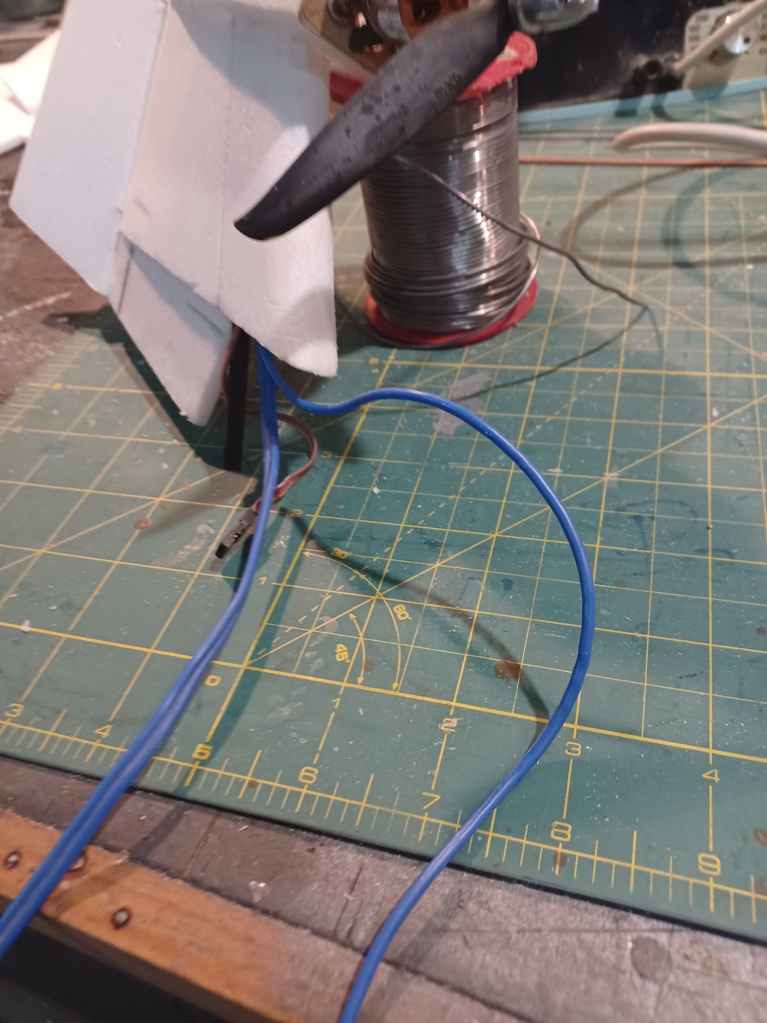

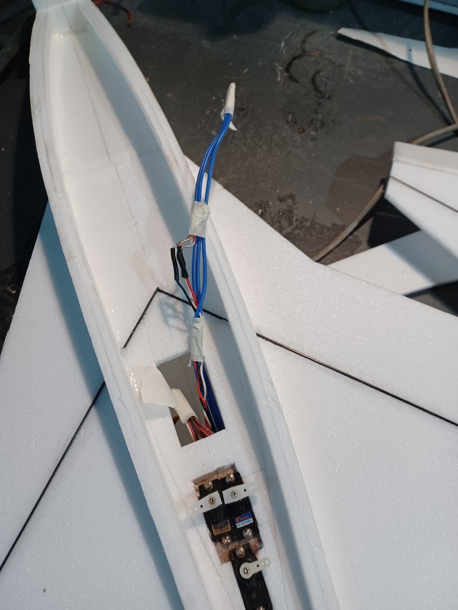

Messages : 1335
Re: Polaris
Message non lu par fabien » 22 déc. 2025, 16:00
Pour la soudure ,il faut très bien étamer les fils car ceux ci sont difficilement soudables coté moteur
Messages : 1335

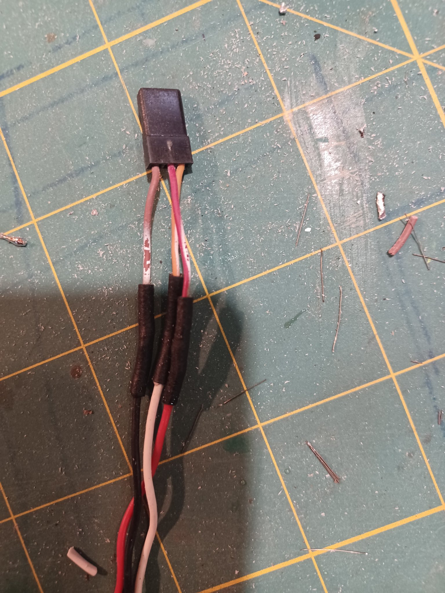

Re: Polaris
Message non lu par fabien » 22 déc. 2025, 16:06

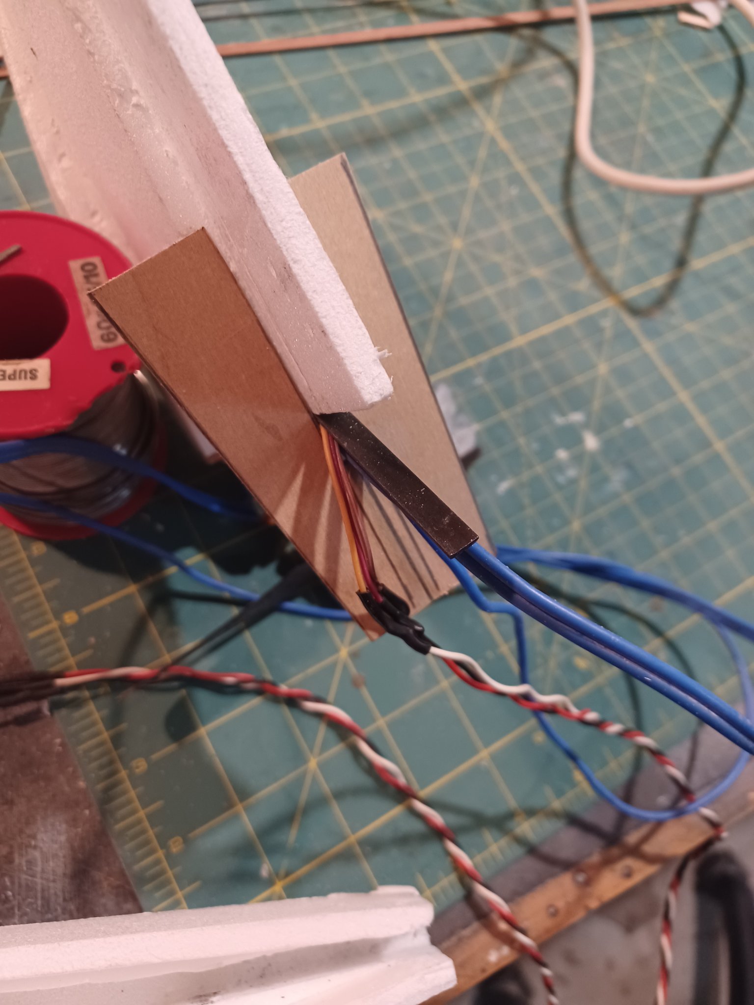

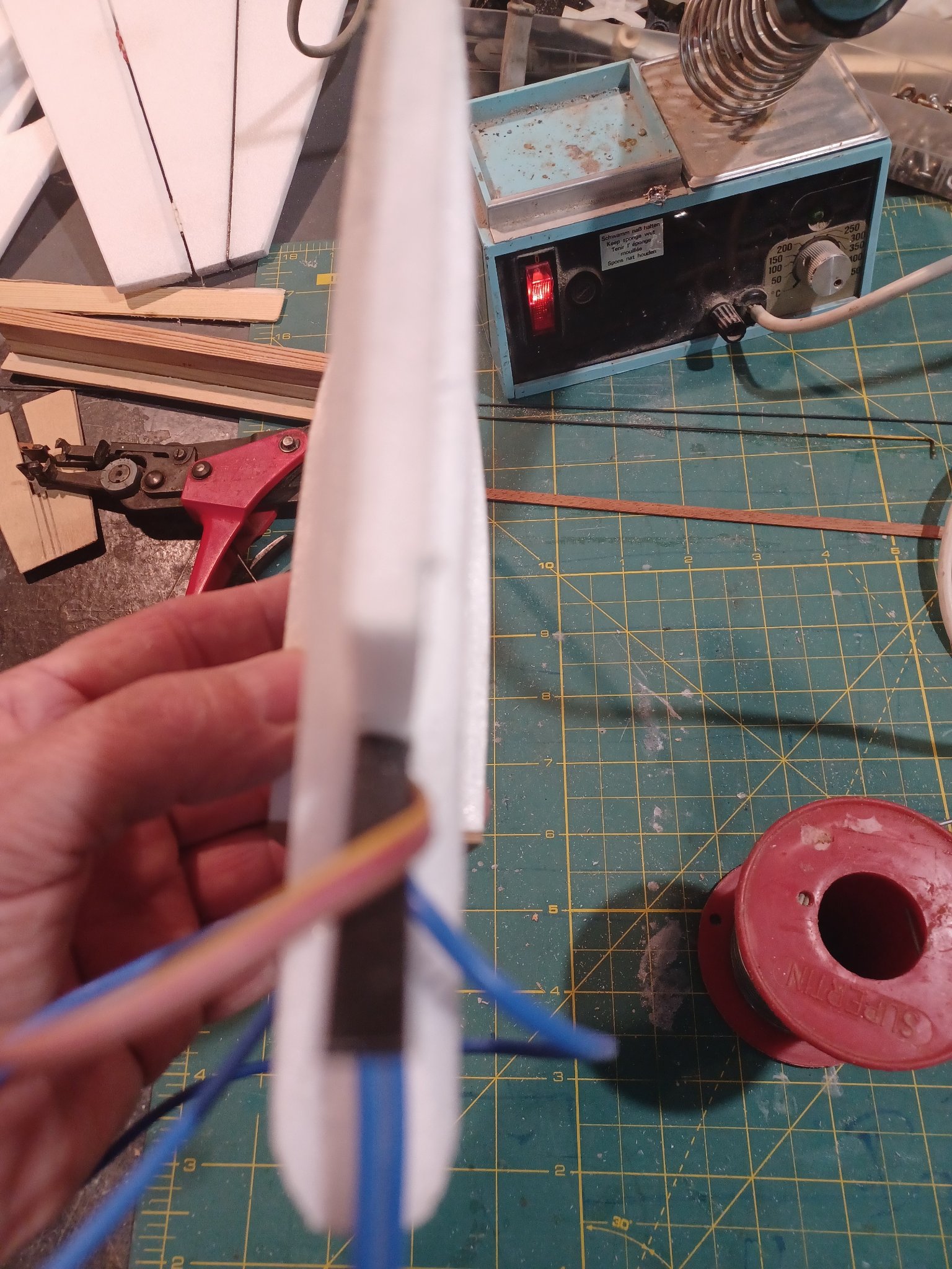

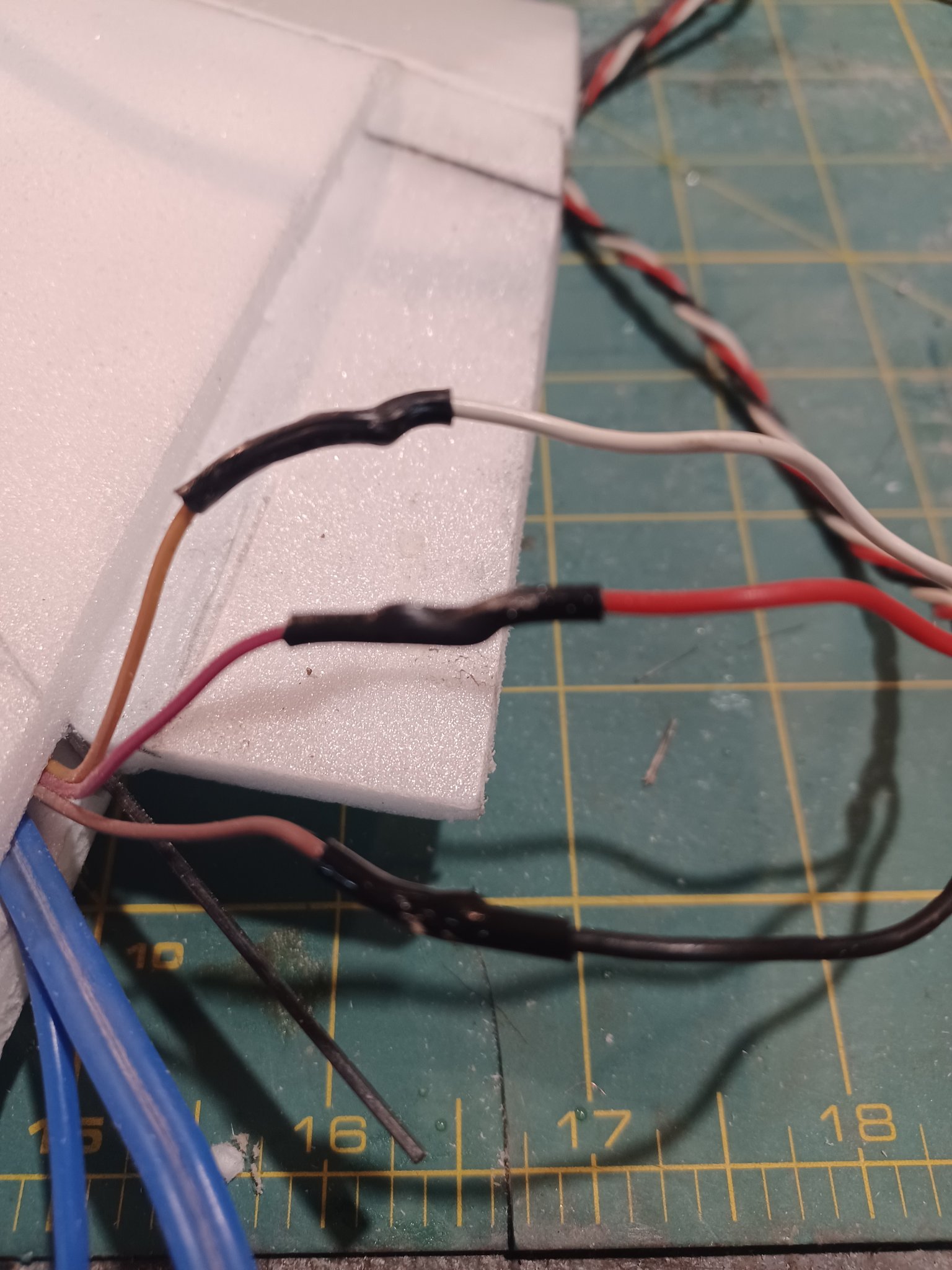

soudure du câble de servo
les fils de servos sont distincts, généralement rouge marron,jaune
La rallonge peut être de couleurs différentes rouge, noir,blanc
Il faut raccorder le rouge eavec le rouge normal
le noir avec le marron (couleur froide ensemble)
le jaune avec le blanc (signal)
interieur nacelle.jpg (264.64 Kio) Consulté 146 fois
soudure cable servo.jpg (537.26 Kio) Consulté 146 fois
soudure liaison servo.jpg (325.55 Kio) Consulté 146 fois

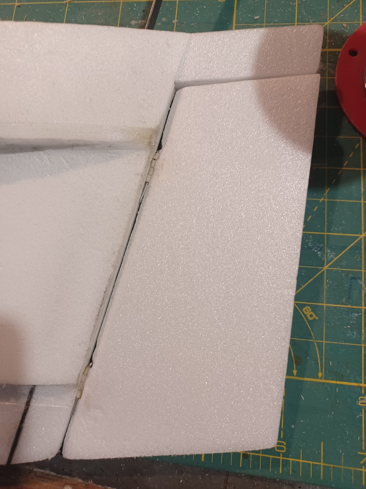

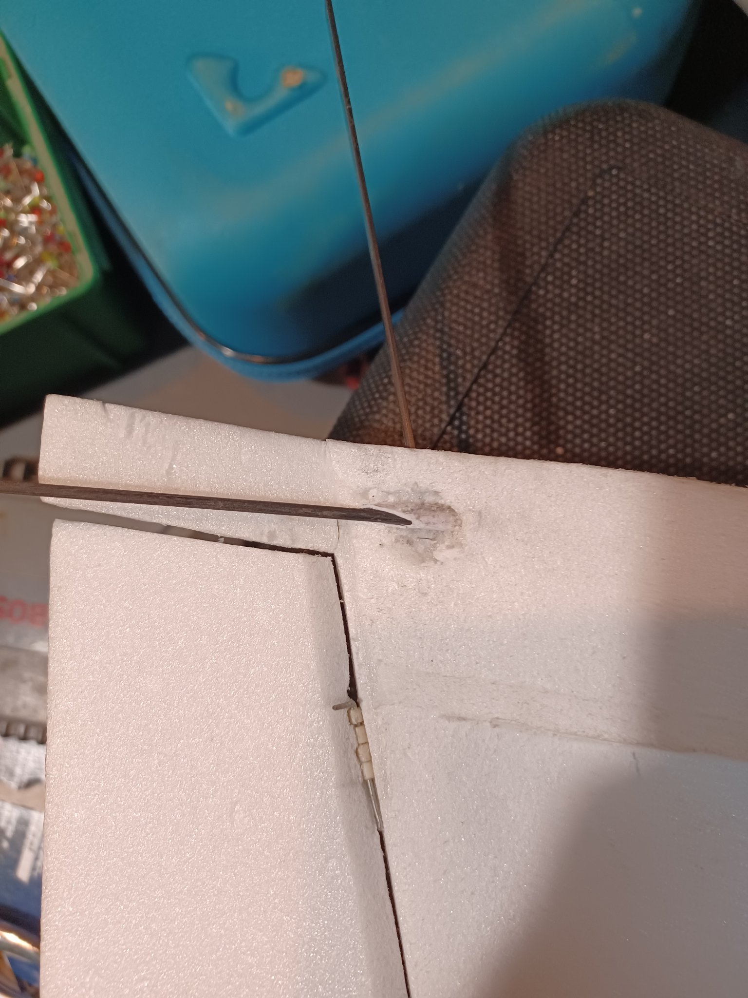

Messages : 1335
Re: Polaris
Message non lu par fabien » 22 déc. 2025, 16:12

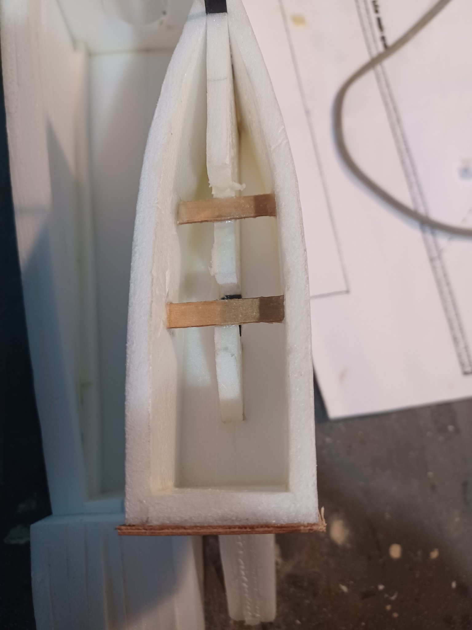

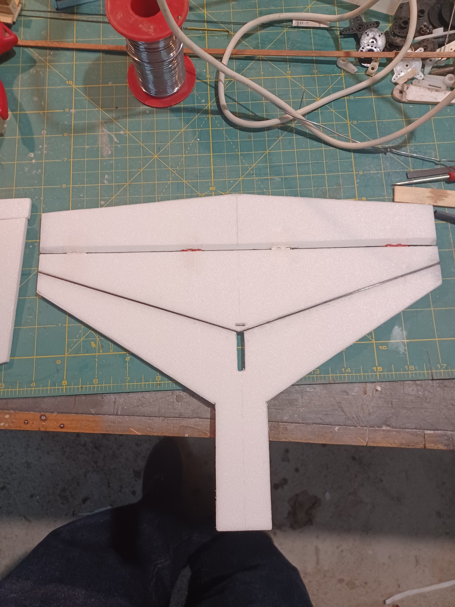

création des gouvernes de profondeur et de dérive
J'ai utilisé des charnières d'occase
On peut utiliser des radiographies vieilles(reste souple, bien les poncer pour le collage top)
charniere profondeur.jpg (441.29 Kio) Consulté 142 fois
charniere derive.jpg (437.1 Kio) Consulté 142 fois

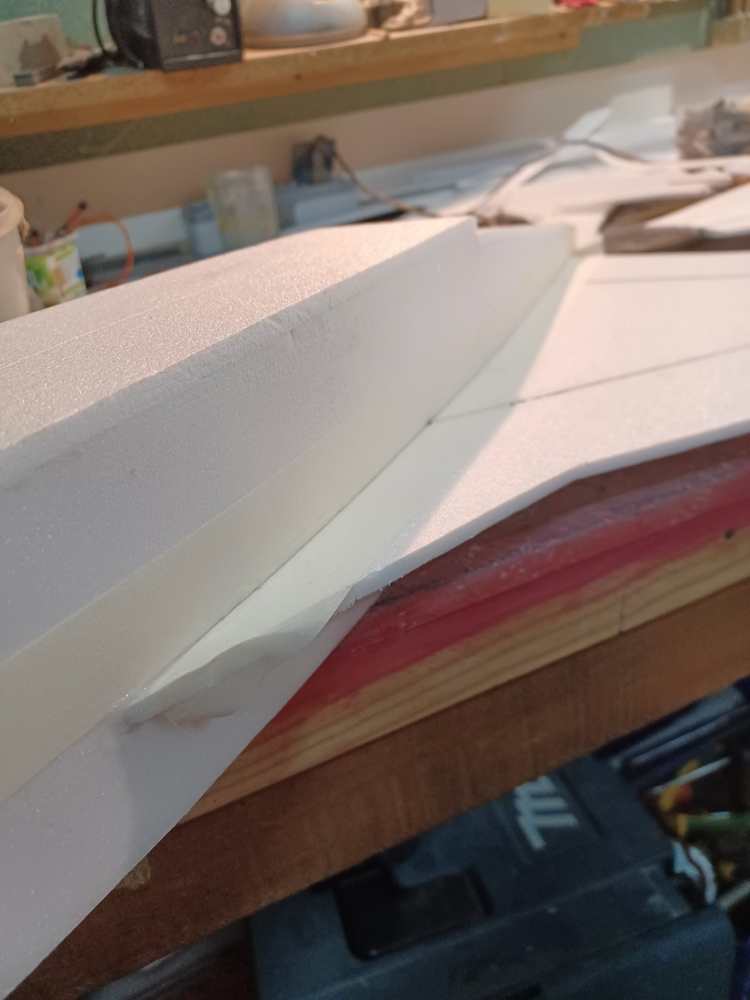

Messages : 1335
Re: Polaris
Message non lu par fabien » 22 déc. 2025, 16:15

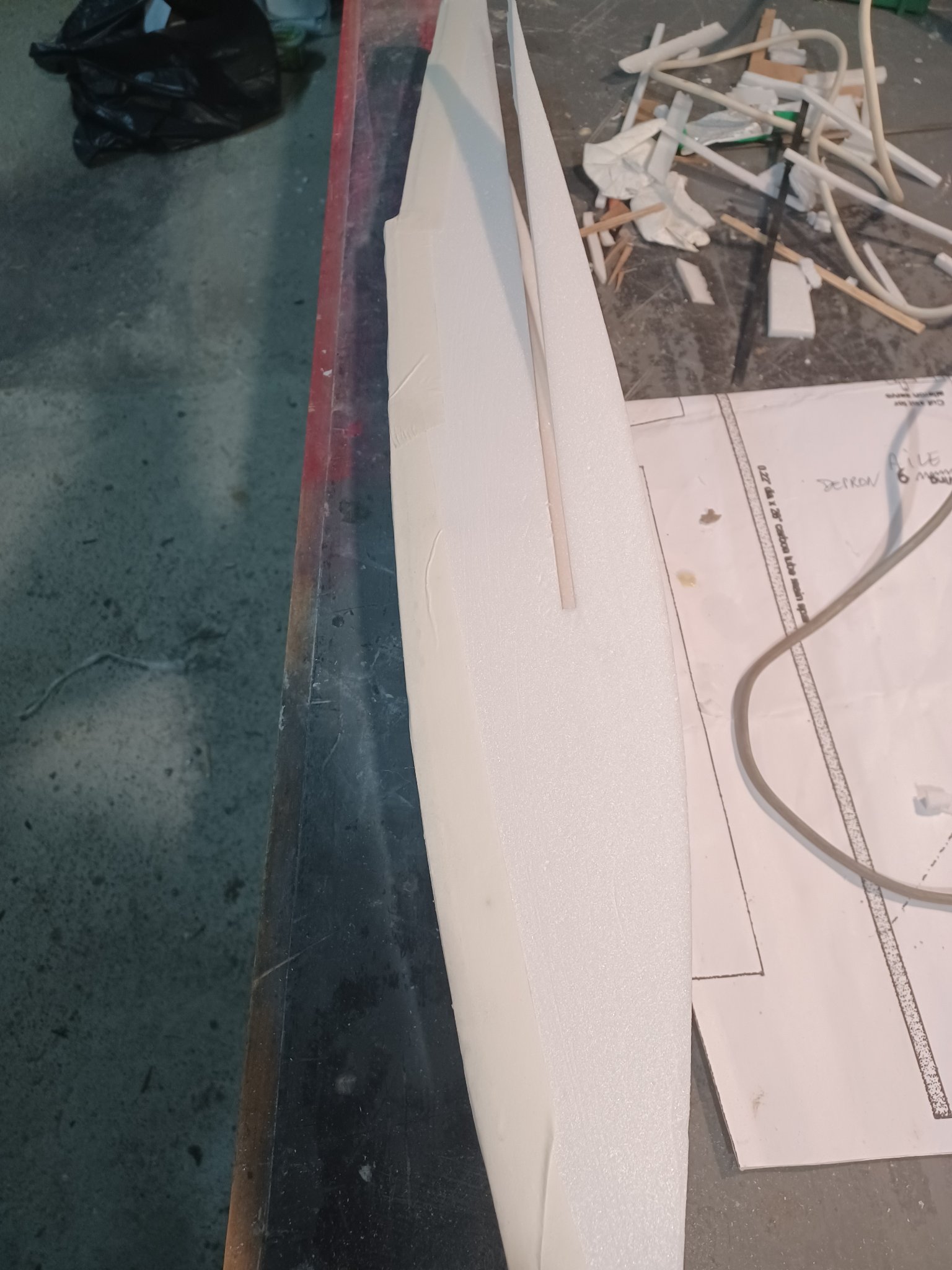

Vous avez constaté que la dérive a été mise en forme
des droites tracées au crayon aide pour respecter le profil
profil derive.jpg (524.85 Kio) Consulté 142 fois

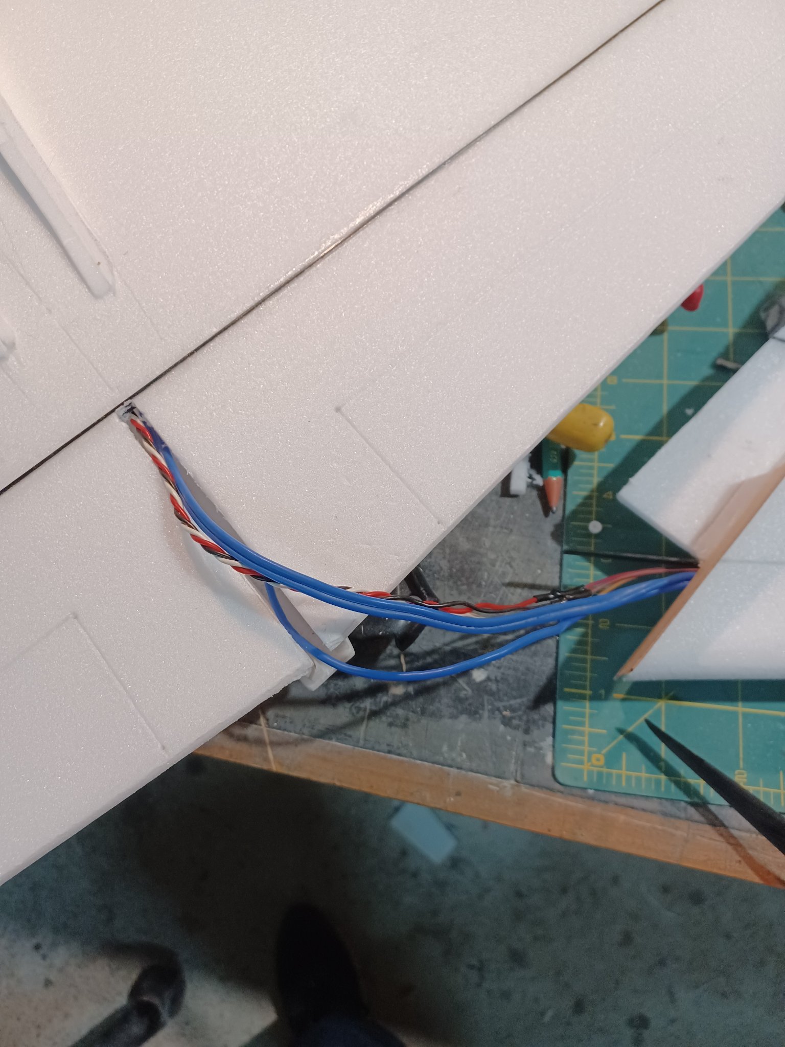

Re: Polaris
Message non lu par fabien » 23 déc. 2025, 19:56
montage à blanc et collage de la dérive(mixte colle loctite rapide et colle PU au fond du pied de dérive)

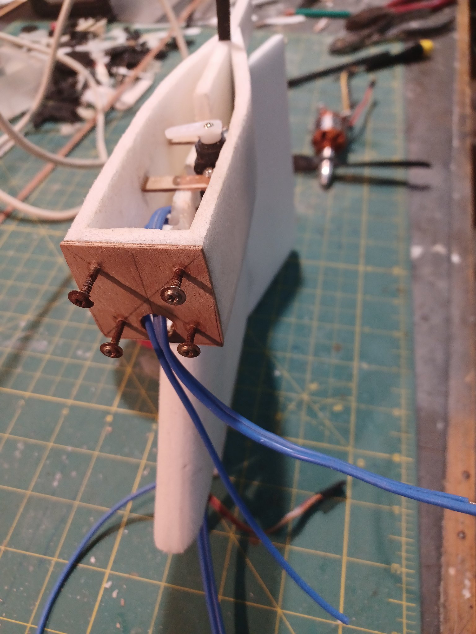

Re: Polaris
Message non lu par fabien » 23 déc. 2025, 19:59

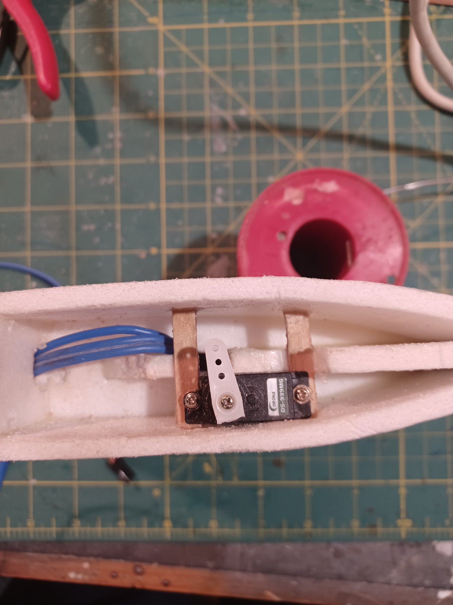

commande de profondeur
sortie commande profondeur.jpg (374.26 Kio) Consulté 97 fois
commande servo profondeur interieur .jpg (457.67 Kio) Consulté 97 fois
Messages : 1335

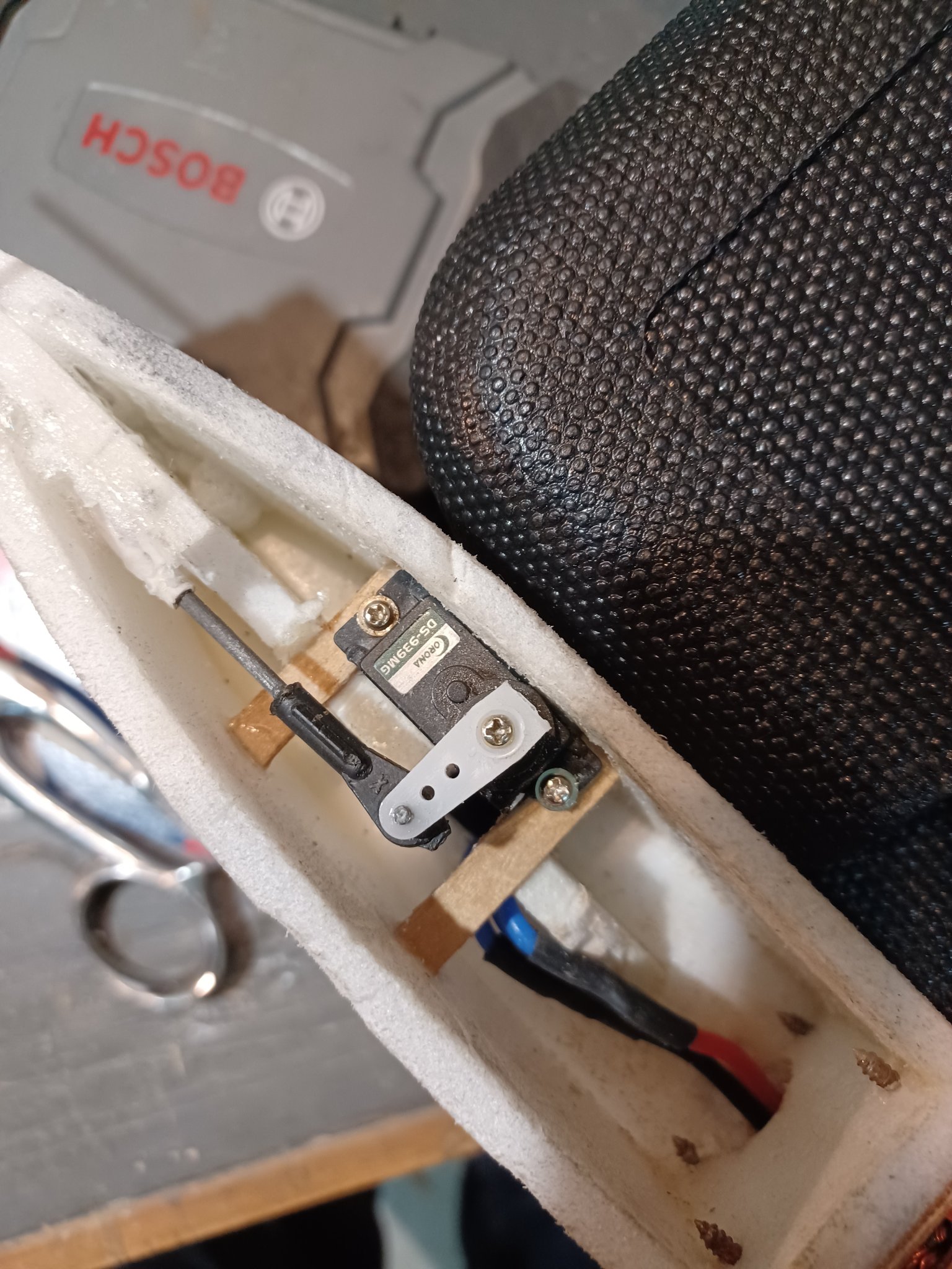

Re: Polaris
Message non lu par fabien » 23 déc. 2025, 20:02
La hauteur du servo passe juste sous la structure profondeur donc pas de silent blocs sur les servos
Chape à boule pour le moindre jeu
On peut utiliser une chape standard
Messages : 1335
Re: Polaris
Message non lu par fabien » 23 déc. 2025, 20:07
Toutes les commandes doivent être calées avant fermeture de la nacelle
Un essai radio et fonctionnement servo sera nécessaire avant fermeture
