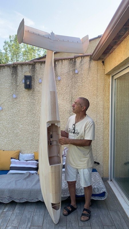

Le fuselage est fini, en attente de bouche pore.
Résultat des courses, le poids fuselage, empennages, gouvernes avec les commandes et les deux servos : 1240 gr
fuselage fini.jpg (96.52 Kio) Consulté 2985 fois
