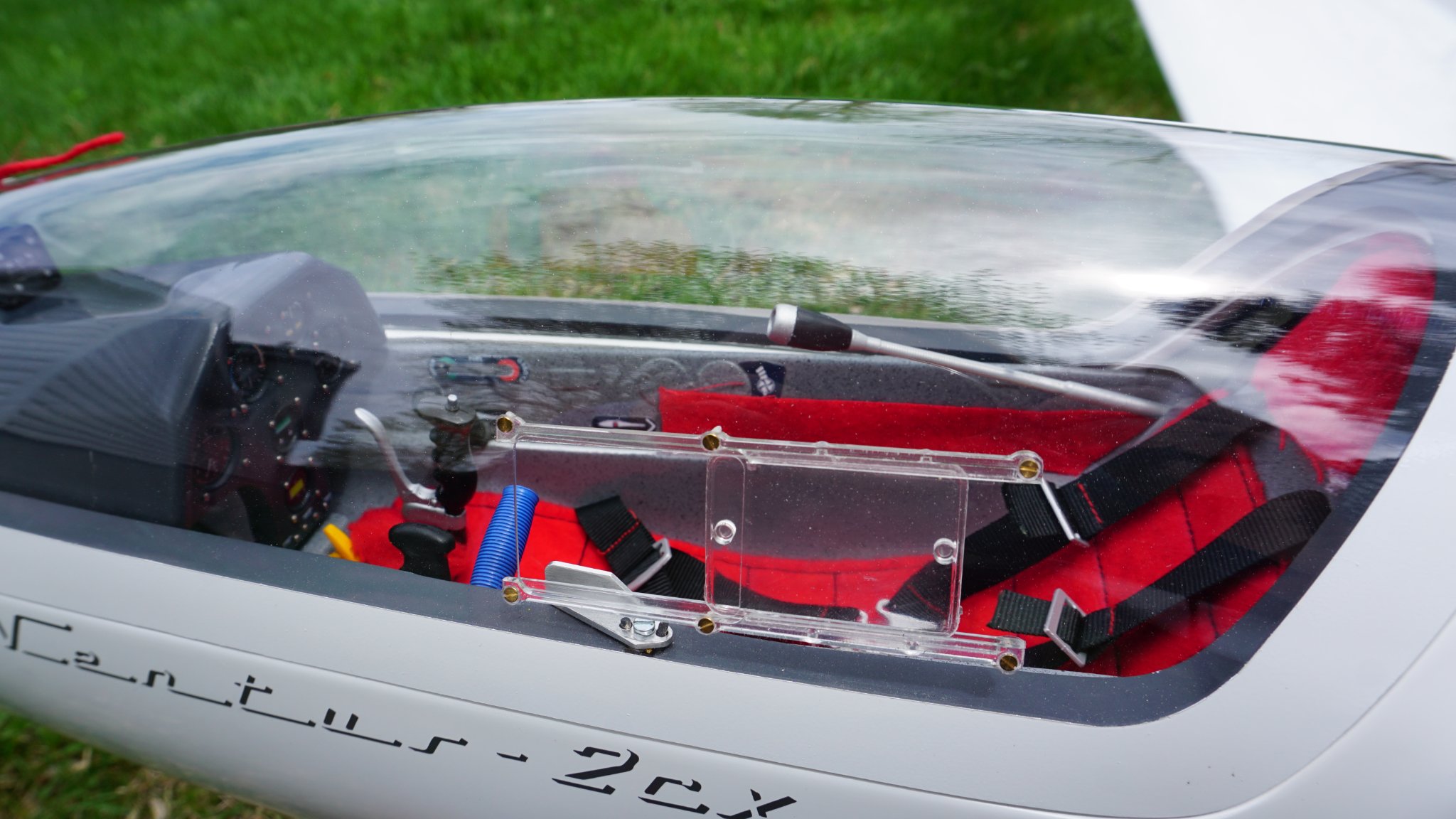

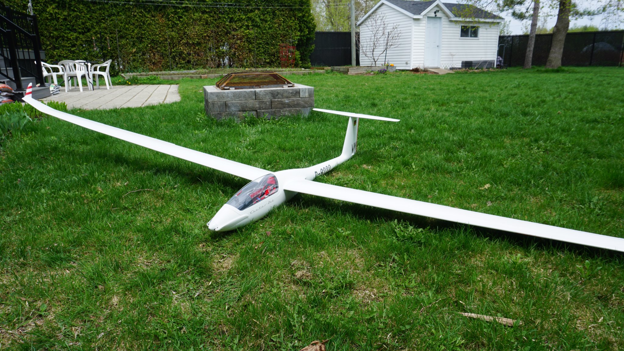

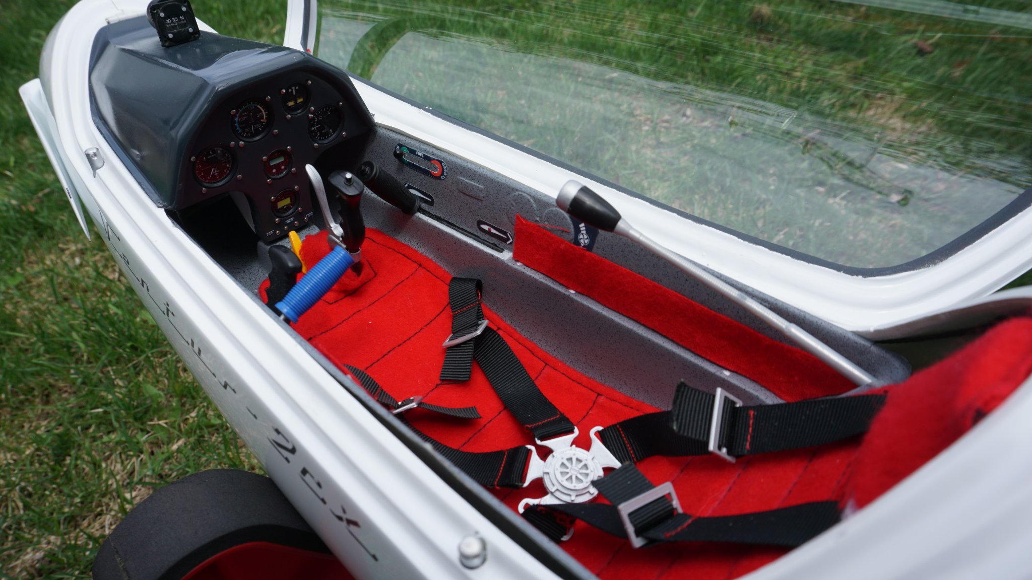

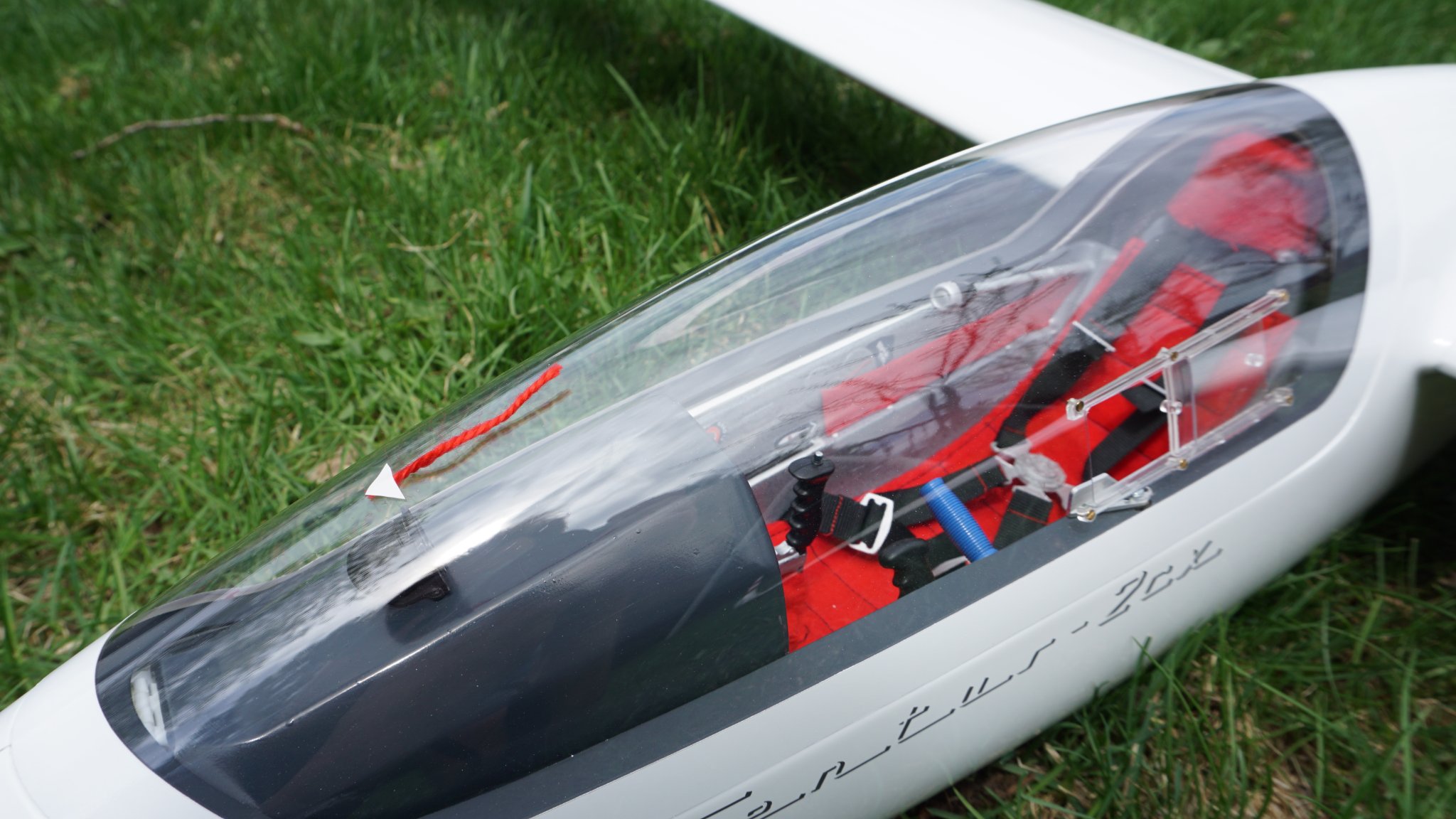

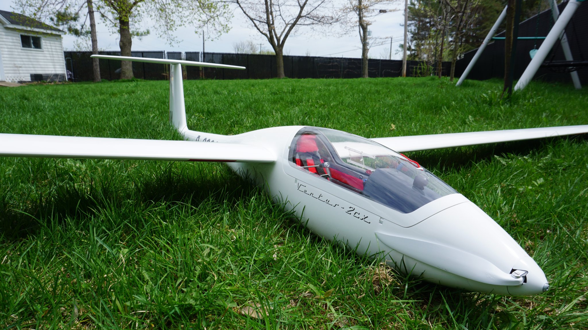

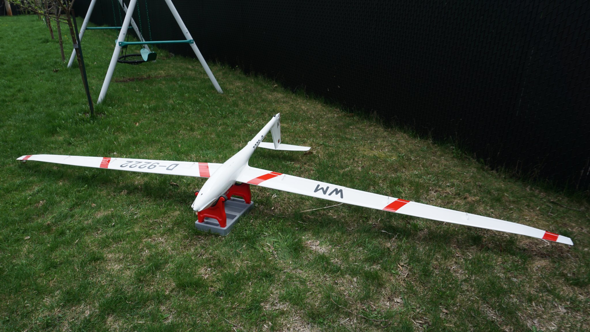

Quelques photos version motorisée avant une inauguration en juin normalement...
