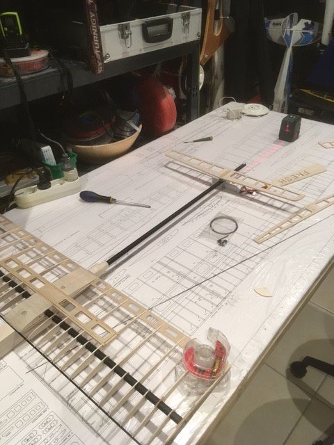

Ceci dit, si tu construis avec un peu de "latitude", genre un poil goulamas, à vista de nas comment on dit, ne prends pas un niveau laser, tu vas en perdre le sommeil...

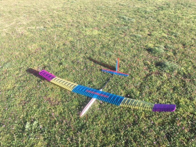

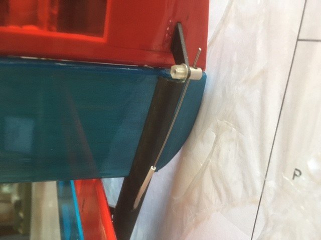

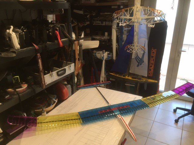

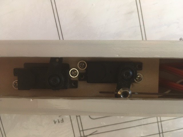

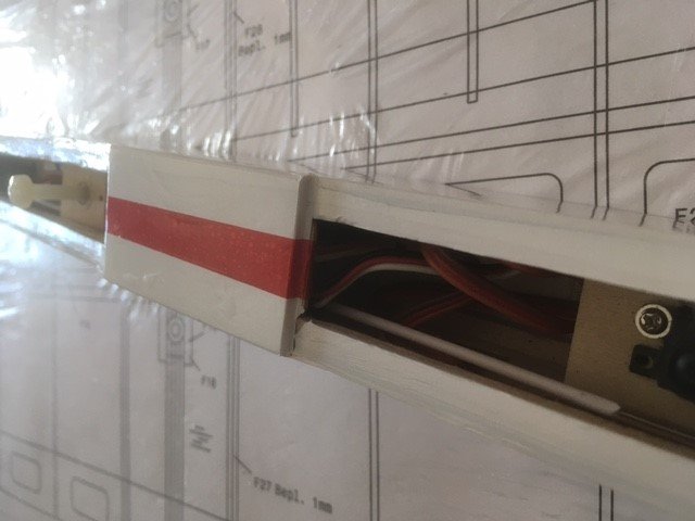

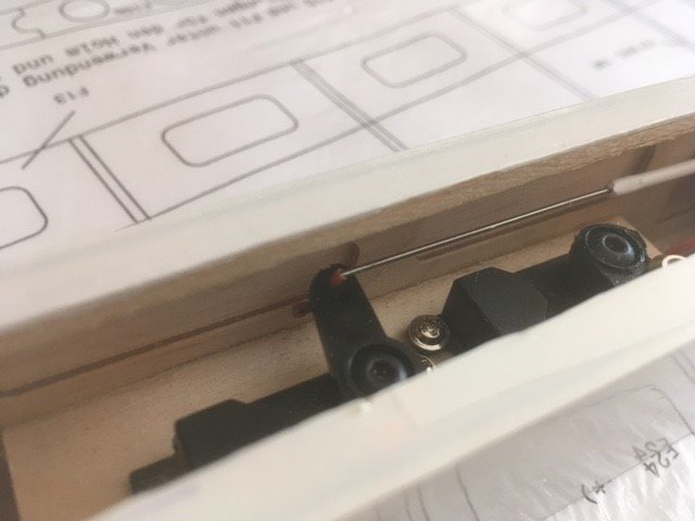

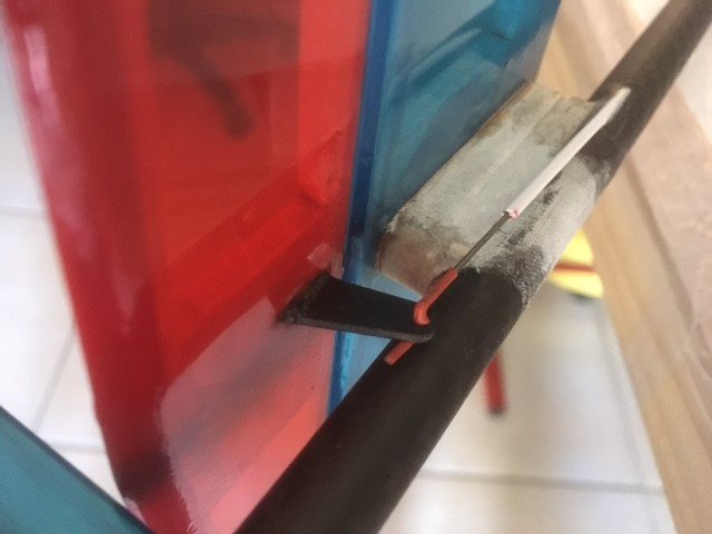

Ben voilà, fini.
guignol dérive.jpg (39.83 Kio) Consulté 13119 fois
guignol profondeur.jpg (40.34 Kio) Consulté 13119 fois

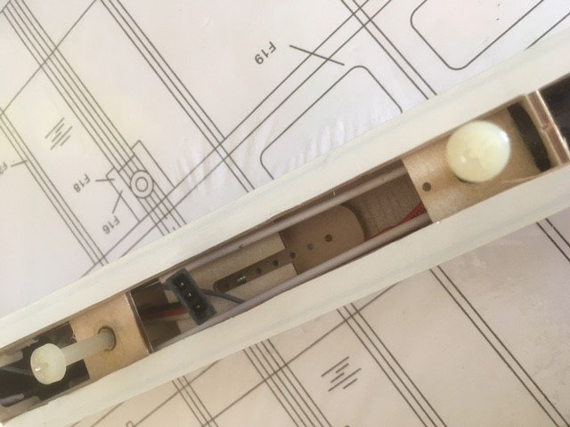

prise servo AF.jpg (49.15 Kio) Consulté 13119 fois
J'ai mis ce que j'avais, un 8 voies Turnigy sans son boitier.
servo dérive.jpg (36.04 Kio) Consulté 13119 fois
472gr avec une 2S en 900mah et 20gr de plomb de pêche dans le museau (qui est creux)
50% d'expo à la profondeur et dérive.
A suivre

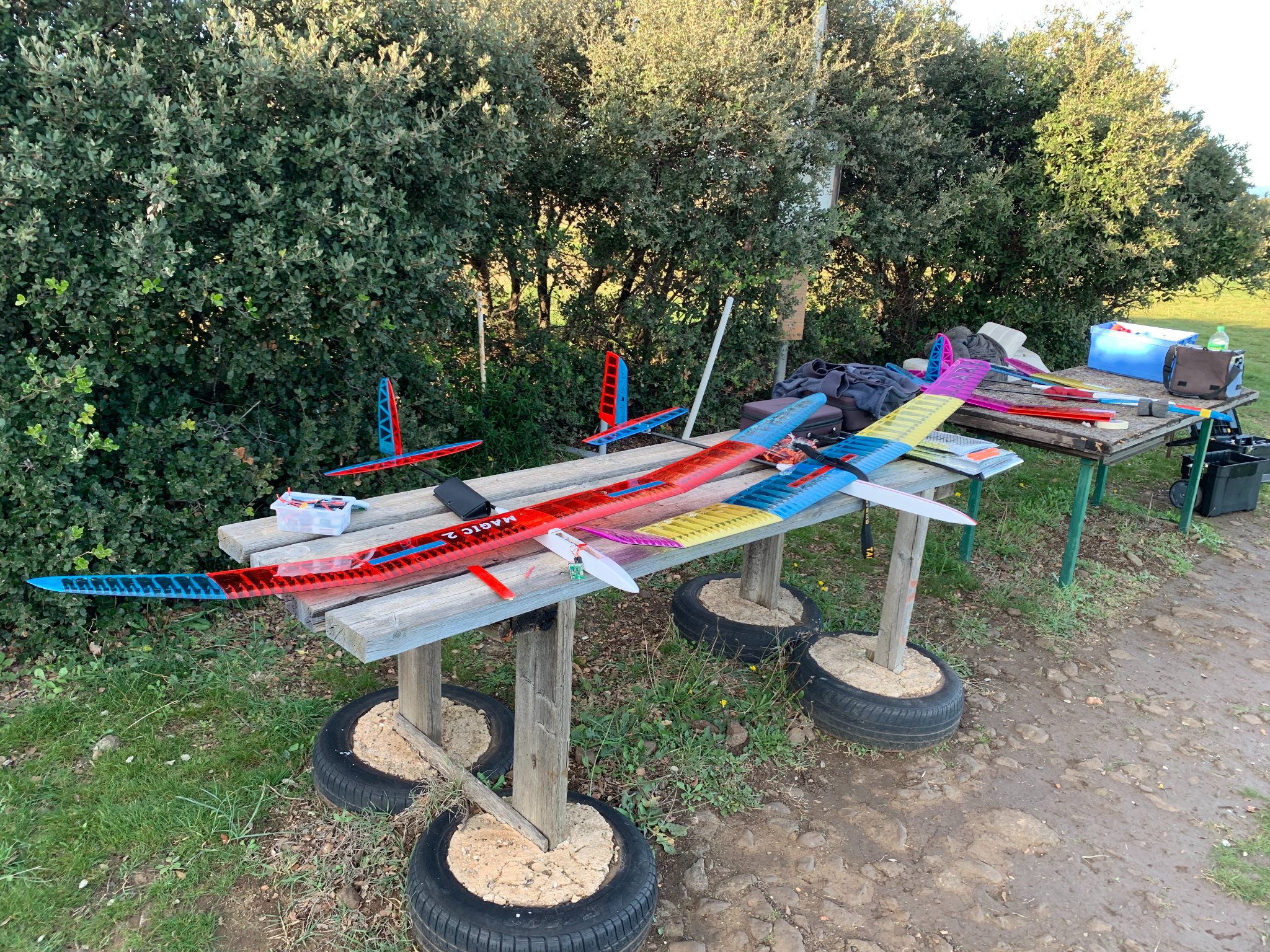

On a fait, hier vendredi, une belle séance de RES à Nizas avec Uncle Jim et un futur retraité de Castelnau de Guers.
Il y avait 2 Fresh, un Slite, un Idéal et un Magic2 qui ne vola pas, lui.
Un élastoc TerraBand rouge et un autre, jaune, léger, plus light, que j'ai oublié le nom, ouvert à tout, que je qualifierais, pour résumer de "LGBT"
Nous avons pu attraper des bulles, plus ou moins fugaces, avec le bonheur que cela procure (ou pas, quand t'es une grosse truffe)
J'ai essayé le RES avec 5 ans de retard, je l'admet, par rapport à mes estimés collègues qui firent l'aventure Andréas, émoustillés par la propagande "wokiste" (qui consiste à te laisser croire que le plaisir du vol est plus puissant avec un planeur à 120€ plutôt qu'un à 3000 balles)
J'adhère maintenant à ce précepte. Ca me fait 25 planeurs d'avance...
Le vol en lui-même est lent, mais tactique, faut détecter la bulle thermique qui passe et l'enrouler correctement. Sinon, des jaloux sexagénaires te le feront remarquer.
