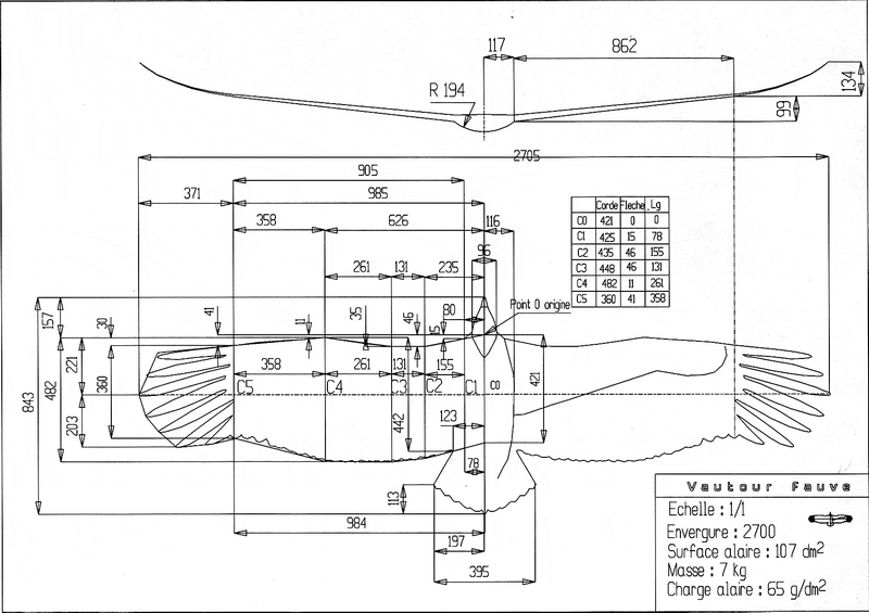

Voici le début de mon nouveau chantier:
vautour (Copier).gif (154.26 Kio) Consulté 5716 fois
Profil E184 (autostable), nervures Depron 6mm, longeron en tube carbone de 12 (il faut bien utiliser ce qui traîne dans l'atelier-1-), coffrage 1,5mm balsa au BA et au BF, entoilage à l'Oratex (il faut bien utiliser ce qui traîne dans l'atelier-2-).
Pour la masse je ne suis pas inquiet, l'original fait 7 kgs. Beau dindon.
