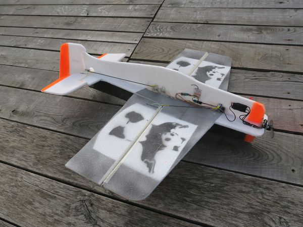

Voici le Superslo28, modèle indoor et parkflyer en EPP 3 axes. Mon cahier des charges était un avion incassable (ou presque) au vol lent, facile à construire et qui permette de s'initier ou s'amuser au vol 3 axes et de passer un peu de voltige.
La première version construite en octobre en 22'' était déjà très bien mais au vol trop tendu et rapide pour l'indoor. Son grand frère en 28" est vraiment très agréable à piloter.
Il existe de nombreuses versions, le plan que j'ai utilisé est ici :
https://www.rcgroups.com/forums/showpost.php?p=37465868
Une feuille d'EPP de 8mm suffit pour toutes les pièces (5€ chez guix model) Ce modèle a eu beaucoup de succès, voir le post de 174 pages sur rc group. Sur la première page, il y a des videos sympa pour apprendre à travailler l'EPP. Attention sur cette page le Superslo28 est la version d'origine en 2009, plus simple avec seulement 3 pièces à découper!
https://www.rcgroups.com/forums/showthr ... -thread%21
Envergure réelle 75cm
Moteur : IBM 2204 1600kv
Servos : 5g de base pour dérive et profondeur. Un servo plus costaud pour les ailerons. (2 Hite HS40 et 1 power HD dsm44 pour moi)
Batterie : 450mAh max en indoor
Micro récepteur Frsky VD5M de 2g
Poids final avec batterie 450mAh 180g - On peut encore gagner en poids, j'ai tout assemblé à la colle chaude.

Superbe modèle avec une décoration originale.
Le petit défaut, le manque de garde au sol de l'hélice au sol, on l'a bien entendu ce matin à l'indoor.
Peux tu mettre une petite quille pour remonter le fuselage sur l'avant afin que l'hélice ne laboure plus le plancher de la salle ?
Ainsi, pas de casse d'hélice et tu pourras décoller du sol.

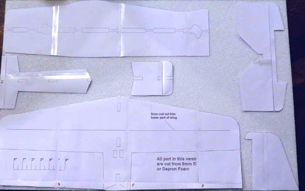

Le plan est imprimé :
- Messages : 448
Re: [Construction Indoor] Superslo28
Le calage des différentes feuilles A4 a l'air nickel, je n'arrive jamais à ce résultat...Tu vas utiliser quelle colle pour l'assemblage ?
Sinon pour Pierrot j'ai toujours une feuille d'EPP 8mm je peux te l'apporter ou samedi à l'indoor.
Pour la colle, je pense à la UHU Por, mais je dois tester.
Sinon, toutes les pièces rentrent sur une feuille :

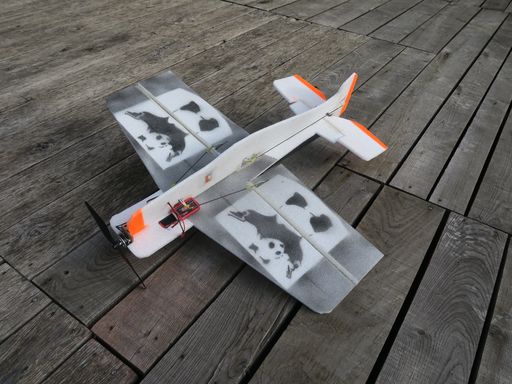

vu que j'ai collé plus d'une planche ) , je me permet de poster
. Grâce à l'aide d'Antoine je pu faire les réglages de base.
Quelques chiffres :
* 150g sans la lipo.
* Centrage à 2 cm devant le renfort carbone.
Merci à Axel pour cette trouvaille. Et à Antoine pour tout les conseils lors des premiers vols.
