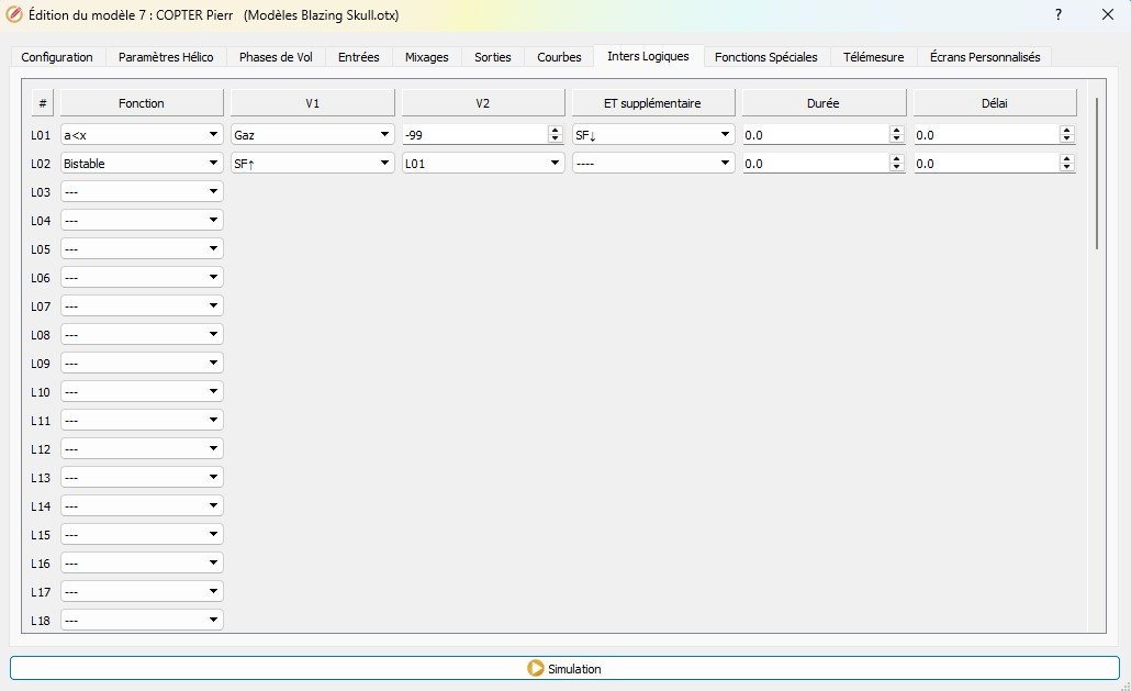

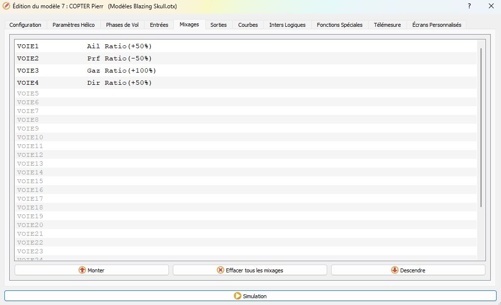

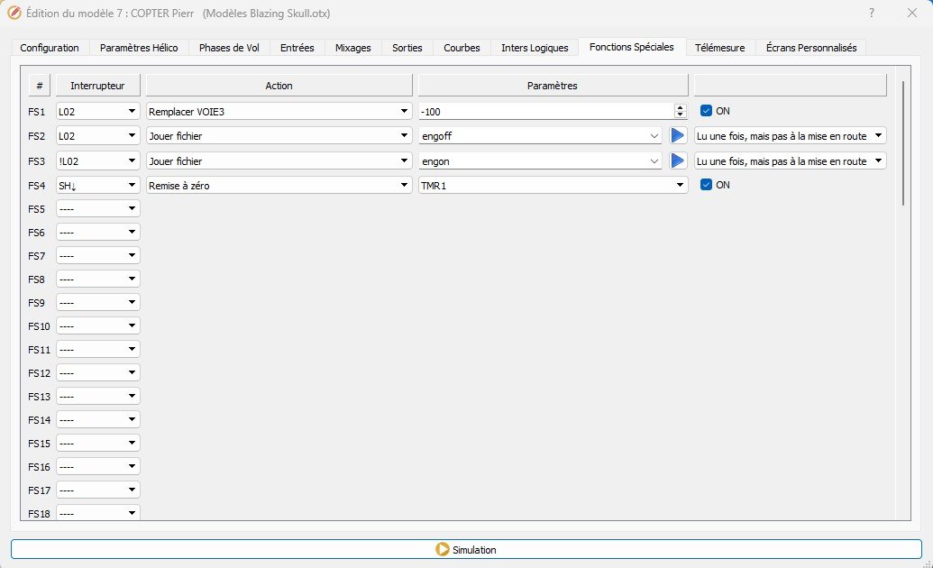

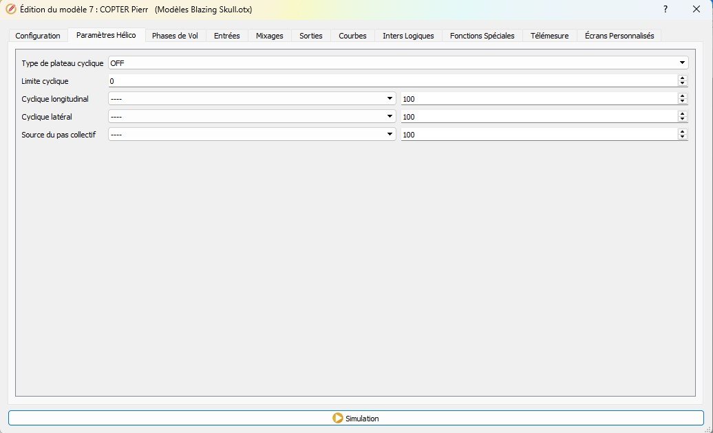

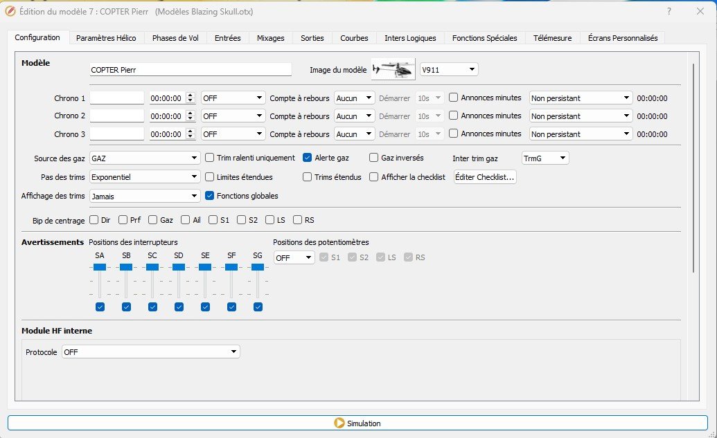

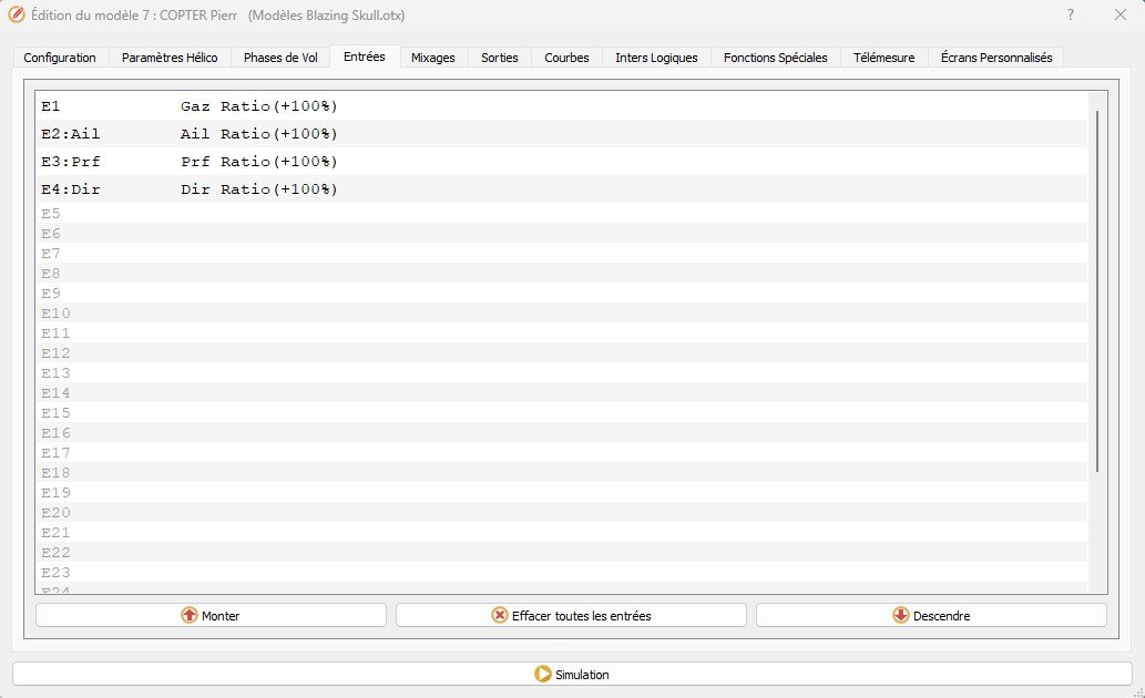

Voilà les pages config du V911 copter. Avec sa sécu moteur!
config hélico V 911 1.jpg (96.64 Kio) Consulté 2208 fois
config hélico V 911 2.jpg (44.13 Kio) Consulté 2208 fois
config hélico V 911 3.jpg (60.58 Kio) Consulté 2208 fois
config hélico V 911 4.jpg (63.76 Kio) Consulté 2208 fois
config hélico V 911 5.jpg (55.81 Kio) Consulté 2208 fois
config hélico V 911 6.jpg (62.04 Kio) Consulté 2208 fois
