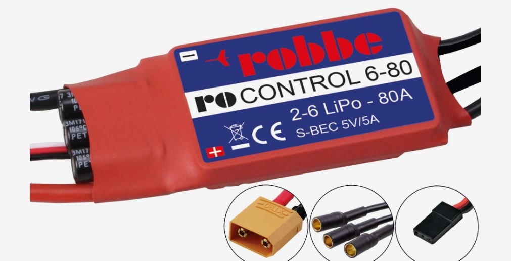

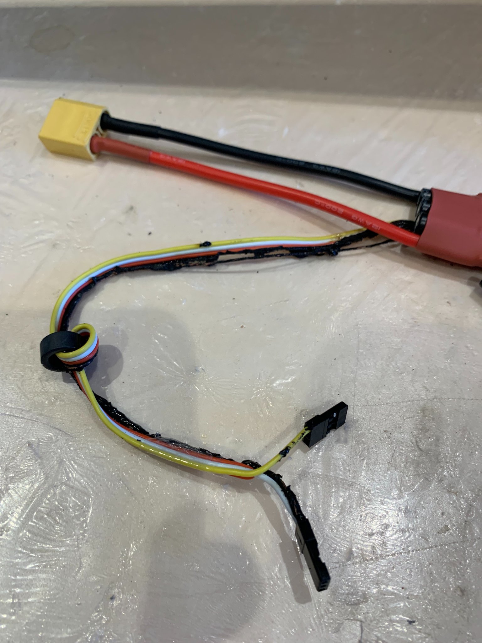

Contrôleur Robbe Ro control 6-80 J'enlève le fil rouge comme d'hab, je le branche sur mon récepteur via ma powerbox PBR 12X qui est alimentée par du 2S, je branche les 4S de propulsion et là, le fil noir du contrôleur (fil qui va au PBR) fond et fume instantanément.
Heureusement je parviens à débrancher la lipo.
Et heureusement que le fil n'a pas touché la verrière ou un flanc du fuselage, sinon c'était la catastrophe. Résultat:
Le fil noir du contrôleur est mort.
La voie correspondante de mon PBR 12X Powerbox est cramée. Mais les autres marchent. La prise d'équilibrage de ma Lipo 4S s'est retrouvée soudée sur celle de mon PBR. Cette prise était câblée de sorte à ne prendre que le courant de 2 éléments. Il y a donc eu un courant retour de l'ESC, qui a traversé le PBR et soudé sa prise d'alim.
Le PBR était sous tension depuis 2 bonnes heures et tout marchait parfaitement.
J'ai demandé au service technique de Robbe de m'expliquer le soucis.
J'attends de voir si ce n'est pas le fil noir qui faut débrancher sur leurs contrôleur avant d'essayer d'en souder un autre. J'ai failli voler cette année...

Robbe m'a répondu. En fait c'est Lindinger qui est proprio de Robbe.
J'ai bien débranché le bon fil, le rouge. C'est donc le contrôleur qui avait un soucis de fabrication.
J'attend la réponse du vendeur, Weymuller, pour voir ce qu'il peut faire pour ce contrôleur et peut être pour mon PBR 12X qui a ramassé aussi.

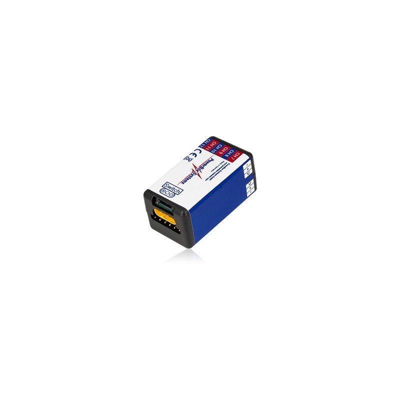

Les données
récepteur FrSky 8XR de 8 voies physiques (ou 16 en Sbus)
j'ai besoin de 9 voies, donc je monte un Powerbox PBR 12X qui accepte le SBus du récepteur et m'offre 12 voies physiques
Le Powerbox a sa propre alimentation en 2S (ce qui me permet d'alimenter mes servos en HV) Il permet également au récepteur de ne pas être traversé par l'intensité électrique alimentant les servos numériques gourmands. Par sa prise Sbus, il alimente aussi mon récepteur qui supporte le 7.4v ---- 1: Donc à ce stade, votre récepteur est déjà alimenté.
ESC Robbe Ro CONTROL de 80A alimentable de 2 à 6S
Lipo 4S pour la propulsion
Moteur Robbe (pas branché sur l'ESC à ce moment)
Lipo de réception: C'est celle de propulsion, mais je ne lui prends que du 2S via sa prise d'équilibrage.

le fil noir de la prise de l'ESC branchée sur le powerbox fume et fond instantanément. Je débranche de suite la lipo de propulsion. ---- 3: Bien sûr, car au point 2, vous avez connecté le récepteur sur ce même accu, via la prise d'équilibrage, avec un fil rouge (le (+) de l'accu) et un fil noir certainement relié à la jonction entre les éléments 2 et 3 de l'accu de propulsion. Ce fil noir est bien le (-) du second élément, MAIS aussi le (+) du troisième élément!

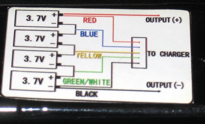

Au moment de brancher l'ESC à l'accu, le fil noir venant de l'ESC correspond quant à lui au négatif de tout l'accu, c'est à dire au négatif de l'élément 4. Non seulement vous venez de mettre ±16V sur votre récepteur, mais pire encore: ce que vous avez fait, c'est comme raccorder le noir de l'élément 2 au noir de l'élément 4 sur la prise d'équilibrage... vous avez court-circuité la moitié de votre accu de propulsion! la voie de mon powerbox correspondant à l'ESC ne marche plus. (lorsque je branche un servo sur cette voie, il part doucement en butée) Mais le powerbox a sauvé mon récepteur.
la prise d'alimentation + (rouge) de mon powerbox est soudé sur la prise d'équilibrage de la lipo de réception
Alimenter un récepteur via une prise d'équilibrage, surtout celle de l'accu de propulsion, est une TRES mauvaise idée pour 4 raisons:
a. les deux éléments qui alimentent le récepteur et les servos vont se décharger plus vite que les autres et votre accu sera déséquilibré à l'issue du vol. C'est mauvais pour les accus LiPo et la recharge prend beaucoup plus de temps car elle nécessite un rééquilibrage.
b. quand le moteur est à fond, le voltage de l'accu de propulsion chute sensiblement. Le récepteur reçoit donc un voltage qui n'arrête pas de fluctuer en fonction de la position du manche des watts, ce qui est à éviter.
c. même si vous utilisez un accu de réception séparé, un modèle avec de nombreux servos puissants sollicite un courant important (parfois plus de 10A!) que les petits connecteurs de la prise d'équilibrage ne peuvent pas fournir sans surchauffer. Si le fil ou le connecteur fond, le récepteur s'arrête, c'est le crash assuré...
d. les connecteurs d'une fiche d'équilibrage ne résistent pas à la moindre traction, ni aux vibrations, et risquent de se débrancher en plein vol.
. Pour un bon fonctionnement, l'électronique du récepteur à besoin d'une alimentation stable et constante. C'est le cas d'un BEC bien dimensionné, qui donne un voltage constant, même quand les servos travaillent intensément. Je ne peux pas m'imaginer qu'un ASW
Un accu séparé raccordé directement au récepteur ne donne pas non plus un voltage constant: il fluctue un peu en fonction du travail des servos. Cela fonctionne dans la majorité des cas, si l'accu de réception est assez costaud.

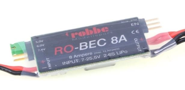

Et c'est pour ça aussi que mon Ubec dans le Quatz a grillé lors de la dernière séance à St Guiraud: même montage.
Je suis une truffe!
Va falloir trouver un Ubec de 10A qui accepte du 4S et qui donne du 7.4v
Pas gagné...
