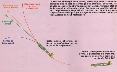

Bonsoir,
comment voir le centrage d'un avion en vol?
Je m'aperçois que je ne faisais pas la bonne procédure!

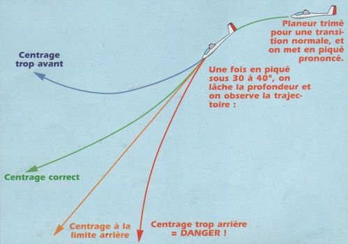

contrairement au test de centrage d'un planeur

Message non lu par Uncle Jim » 09 nov. 2020, 10:47
Cette méthode ancienne a été conçue au temps des moteurs thermiques. Elle conserve son interêt avec ce genre de moteurs dont on ne peut bien entendu pas arrêter le moteur en vol, mais elle a une grosse limite.
En effet, comme cette méthode demande à voler à mi-gaz, les réglages que nous en déduirons ne seront plus valables après le test du piqueur au moteur (sauf si votre piqueur moteur est bien réglé d'usine, auquel cas y'a rien à dire, on peut appliquer la méthode elle sera fiable).
Avec un avion à moteur thermique il faudra donc en général régler le piqueur moteur AVANT de régler le centrage selon cette méthode.
Avec un avion à moteur électrique c'est différent:
Le centrage d'un avion c'est le centrage de la cellule SANS l'effet du moteur. Ca, on peut le faire avec un avion électrique en coupant les gaz. L'hélice tournera "en roue libre" sous l'effet de l'avancement, mais c'est moins grave. L'idéal serait de freiner l'hélice, mais il ne faut surtout pas choisir cette option sur le contrôleur pour un avion, par contre il le faut absolument pour un motoplaneur.
Donc, avec un avion à moteur électrique, la méthode du test de centrage par piqué reste valable puisqu'on peut arrêter totalement la traction du moteur.
Dans ce cas le test par piqué représente vraiment le test de la cellule...
...mais pas tout à fait!
Si votre avion a une aile parasol, le test du piqué risque de vous induire en erreur. De même si vous avez (comme sur mon Laté 521) tout un tas de haubans. Dans ces cas, montez très haut et faites plutôt un test de décrochage moteur à l'arrêt.
