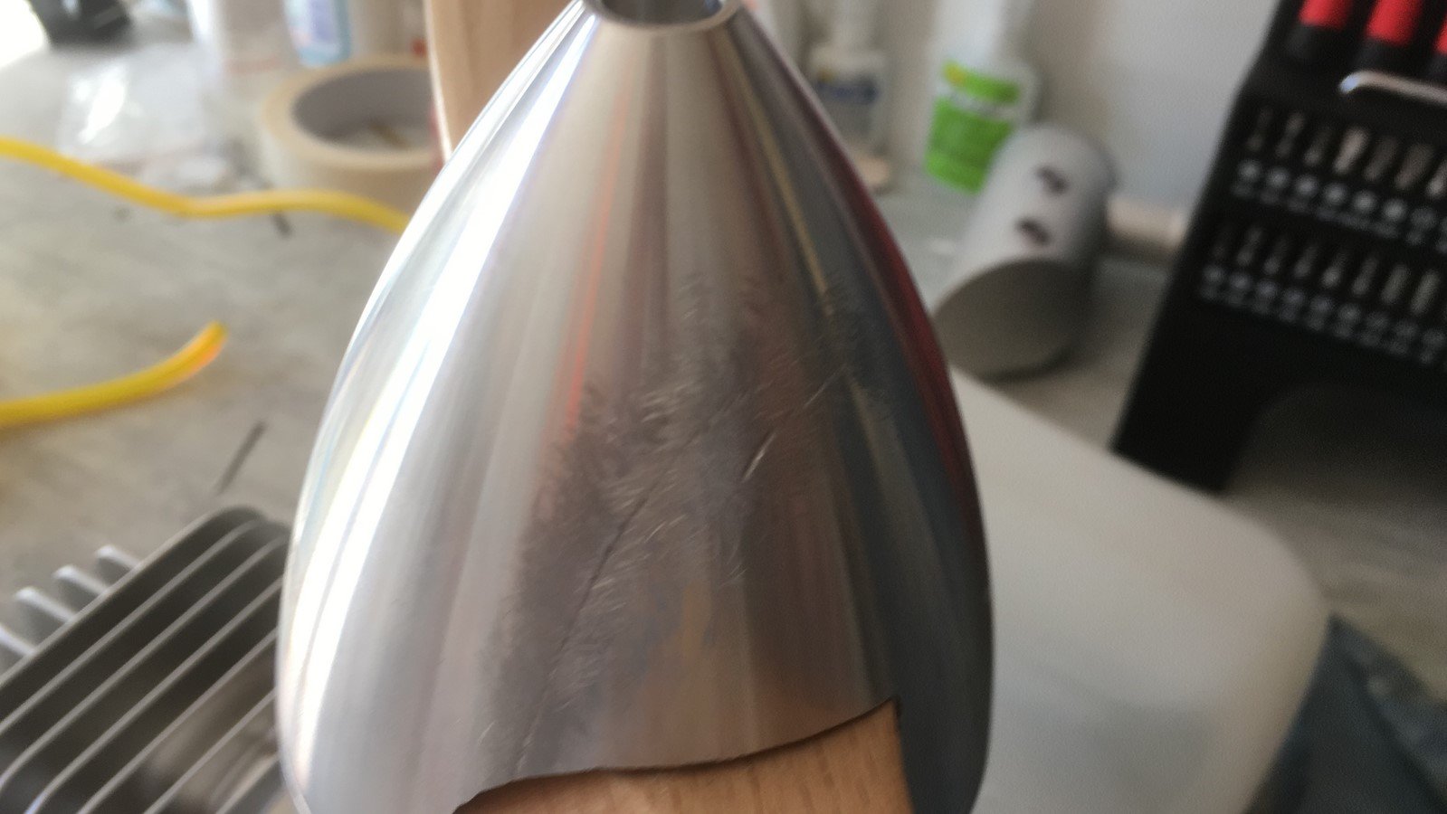

Message non lu par Chamy34 » 06 juil. 2020, 12:35
En usinant le cône d'hélice du Bidule aux bonnes dimensions, la Dremel a ripé!
J'ai balafré la pièce. J'ai essayé de poncer avec une lime, pour atténuer la rayure, mais c'est pire.
Quelqu'un maitrise cette matière?
JBCX8973 (Copier).JPG (143.98 Kio) Consulté 5478 fois
Messages : 213
Re: Rayure sur alu
Message non lu par antoine » 07 juil. 2020, 06:53
essaie avec un tampom jex vert de cuisine avec un peu de policht ou a l'eau . sur l'inox on fait comme ça
fait un essaie avant
Re: Rayure sur alu
Message non lu par jean » 07 juil. 2020, 16:47
avec du BELGOM
