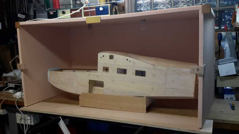

Dans le cadre de la construction du Goose, et par ces temps de froidure, je ne peux pas faire correctement de la stratification dans mon atelier, il y fait environ 12°C la nuit quand ce n'est pas chauffé.
L'été j'utilise mon cabanon métallique du jardin, c'est 30-45°C assuré.

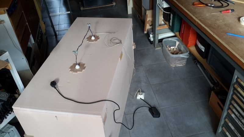

Je me suis lancé dans la réalisation d'une enceinte thermostatée à base de styrodur en 125x60x2cm, de lampe à incandescence, et d'un ventilateur pour répartir la chaleur. Il y a aussi un variateur de lampe, de récupération, pour régler la température si besoin.
Avec une ampoule de 75W et une 60W, j’obtiens 33°C environ.
Voila le truc monté

C'est assez grand pour contenir le fuselage du Goose

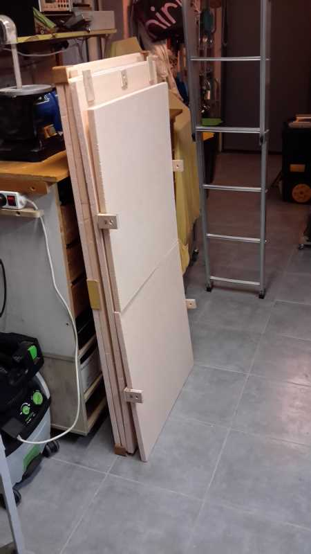

La construction est entièrement démontable, pour un soucis de rangement minimum, et pour permettre un agrandissement si besoin ( polymérisation d'ailes...). Bien que pour des ailes, l'utilisation de couvertures chauffantes est plus classique.
20190129_211111 A1MVH.jpg (156.16 Kio) Consulté 5336 fois
Je vais pouvoir poursuivre la stratification du Goose.
