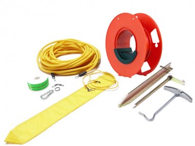

Je pense essayer le jaune de SETA :
http://seta-tech.de/themes/kategorie/de ... &referid=5
Ou si on veut pas s’embêter le kit complet mais c'est pas donné chez Zeller Modelbau.
https://zeller-modellbau.com/zubehoer/h ... plett.html
