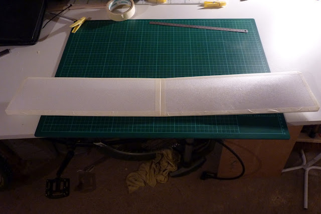

Voici l'aile :
Poids : 24g
Envergure : 760mm
Fabien (et les autres) je l'aurai avec moi Samedi à l'indoor, pour avoir vos avis et savoir si cela vos le coup de faire le fuselage.

A première vue cela semble très bien
On dirait une aile de baron réduite
Il faut voir le bord d'attaque et le bord de fuite pour éviter d'avoir un modèle avec un vol scabreux

Oui c'est bien une aile de Baron ou du moins de l'Eppapy, j'essaye d'en faire une version indoor (je ferrai un post spécial ce weekend).
