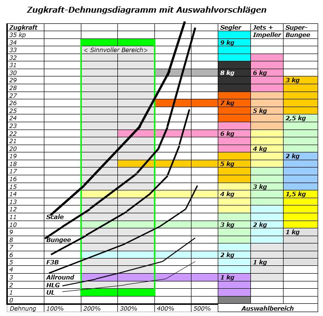

Passons à l'essai des deux plus fins élastiques de chez EMC Vega.
Une série de courbes est proposée par emc vega pour faciliter le choix,mais j'ai du mal à les interpréter:
https://www.emc-vega.de/media/images/or ... 1050_3.jpg
Pour le premier élastique, qualifié d'Ultra light, prévu pour des planeurs de 200 à 600gr https://www.emc-vega.de/de/hochstart/me ... ultralight mes résultats donnent +52 cm quand on tire jusqu'à 1kg, et +163cm pour une traction de deux kilos, ce qui ne correspond pas à leurs barèmes.
Pour le second, appelé HLG,https://www.emc-vega.de/de/hochstart/megarubber/hlg mes essais donnent +27,5cm pour 1kg et +77,5cm pour 2kgs.
Je monterai deux lignes avec toujours 15m d'élastique (ça ne change jamais) plus une quarantaine de mètres de fil, et nous verrons bien car le jugement se fera sur le terrain avec un peson pour mesurer la force en fonction de l'étirement, sans jamais dépasser les 2,5 kgs de traction.. En tout cas, le premier (Ultra Light) semble très prometteur.

Essai sur le terrain des deux sandows de chez EMC Vega, avec mesure au peson.
Avec l'Ultralight, les 2,5 kgs de traction sont atteints avec un reculement de 45 pas, donc trois fois la longueur initiale de l'élastique.
Par contre avec le HLG on atteint les 2,5 kgs au bout de 15 pas, soit une fois l'élastique.
Du coup je n'ai même pas essayé le HLG, car 100% d'étirement donnent un largage trop rapide donc trop bas.
L'Ultralight par contre est parfait, il se détend très progressivement et monte le Fresh à l'altitude du fil. Comme j'avais 40m de fil, je montais à...40 mètres.
Nous n'achèterons donc que de l'Ultralight de chez EMC Vega. Restera à savoir comment il vieillit.
