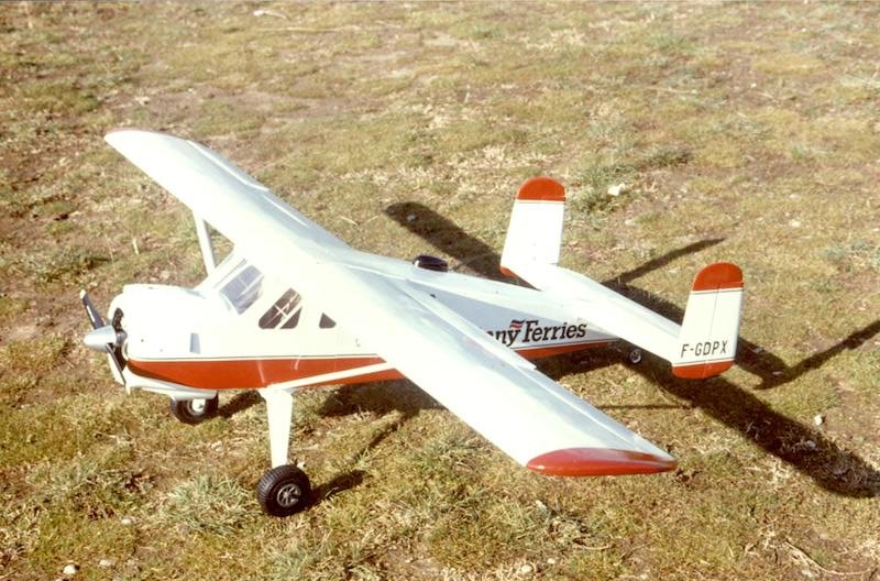

Je l’avais équipé d’un OS 10 cm3 et en avait profité pour lui refaire un lifting avec les couleurs du Broussard de Britany Ferry, qu’utilisait Yves Duval comme porteur du Cricri.
Il a volé quelques années et je m’en servais aussi de remorqueur occasionnellement.
Puis, l’ayant prêté à un copain un dimanche matin, il fit un cheval de bois et passa sur le dos à l’atterro. Peu de dégâts mise à part les deux dérives explosées.

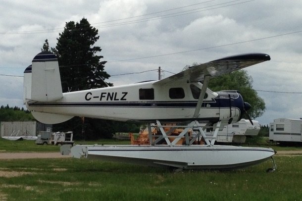

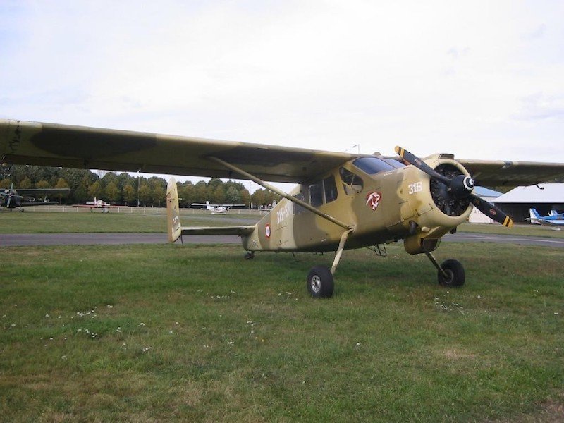

C’est en 2022 que, prenant conscience lors de notre rencontre Hydralagou que je n’avais pas d’hydravion ressemblant à un vrai que je me mis sur le net pour vérifier si le Broussard existait avec des flotteurs.
Le seul que j’ai trouvé à l'époque vole au Canada, c'est le N°316 M/A - 67-OQ immatriculé F-GGKR modifié en hydravion par la société Lambert au Québec avec l'immatriculation C-FNLZ.
L'original
le modifié en 2009
Et depuis, il a été remodifié en amphybie avec train rentrant

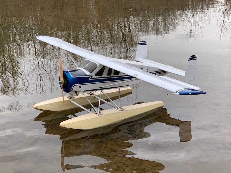

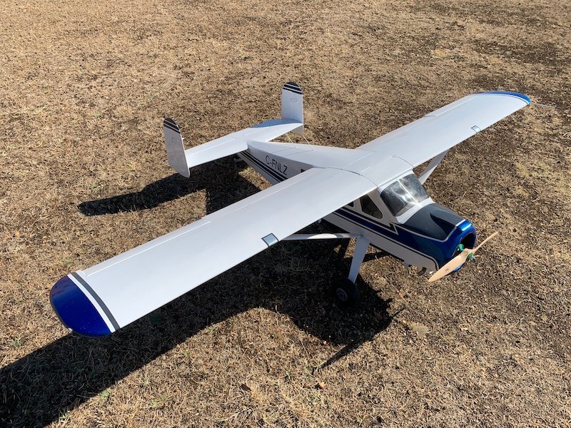

Du coup, j'ai remis en état le Britany Ferry, motorisé avec un moteur électrique Protronik 3635-470 avec batterie en 6s et l'ai repeint aux couleurs du canadien. Mais comme, à ce moment là, je n’avais pas prévu de faire un post, j’ai très peu de photos!
Et avant de le transformer en hydravion, j'ai préféré tester la nouvelle motorisation, et ça vole comme dans mon souvenir! :)

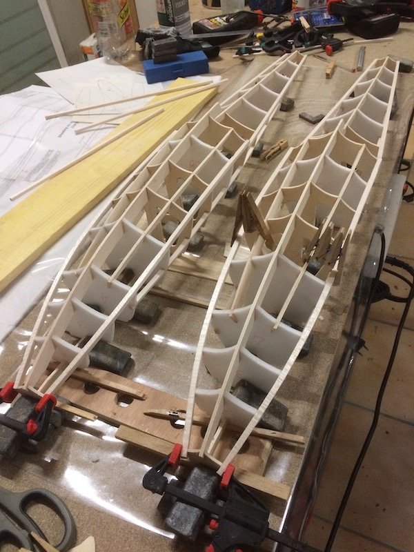

Donc, on construit les flotteurs, Olivier m’ayant prêté les plans des flotteurs qui ont équipé son Beaver puis son Decathlon, je les ai mis à l’échelle du Broussard, en mélangeant couples en dépron et en balsa pour alléger au maximum.
Et j'ai installé deux servos pour la commande des deux safrans.
Petit essai de flottabilité avant de fermer et de peindre, c'est tout bon :)

Il vole depuis hydralagou 2023. Mais, lors d’une journée hydro sur le lac, j’ai malheureusement refermé la porte latérale du camion sur les ailes!
Je ne dirais pas que ça tombe bien mais, comme j’avais décidé d’en refaire d’autres plus adaptées, c’est l’occasion.
