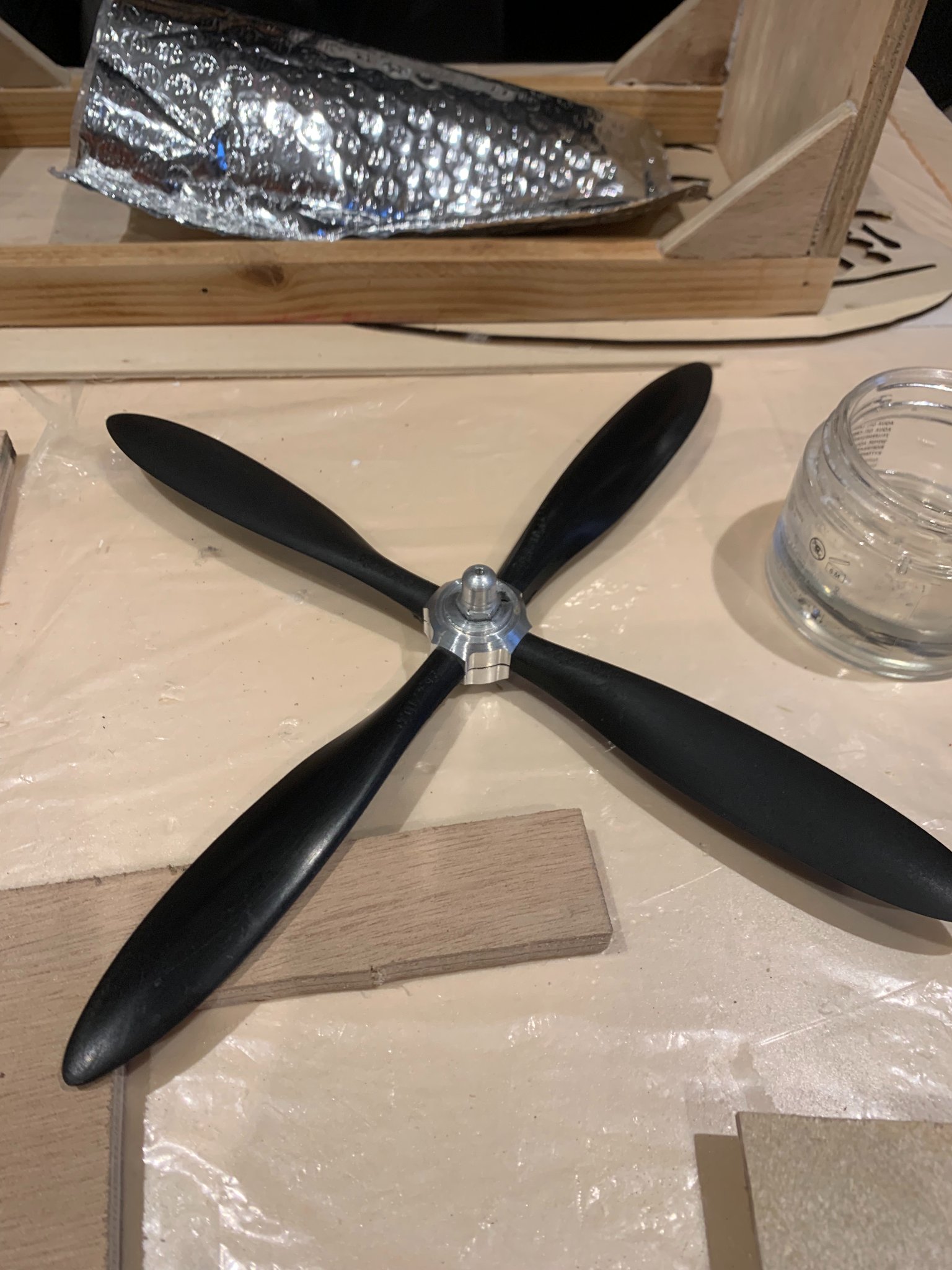

Après quelques péripéties, sur les raccords de peinture qu'il a fallut reponcer entièrement et repeindre entièrement sinon Max trouvait que c'était du travail d'......., je pense avoir terminé le plus gros.
Il reste à régler et équilibrer la traction des 4 bouilleurs.
Bref plus beau, plus lisse, plus brillant, plus lourd! J'ai pris 100gr.
J'ai trouvé 2 hélices réglées sur 10X4
P2161643 (Copier).JPG (117.67 Kio) Consulté 10636 fois
alors que ce doit plutôt être du 10X6. Ca va aller mieux et moins mouliner.

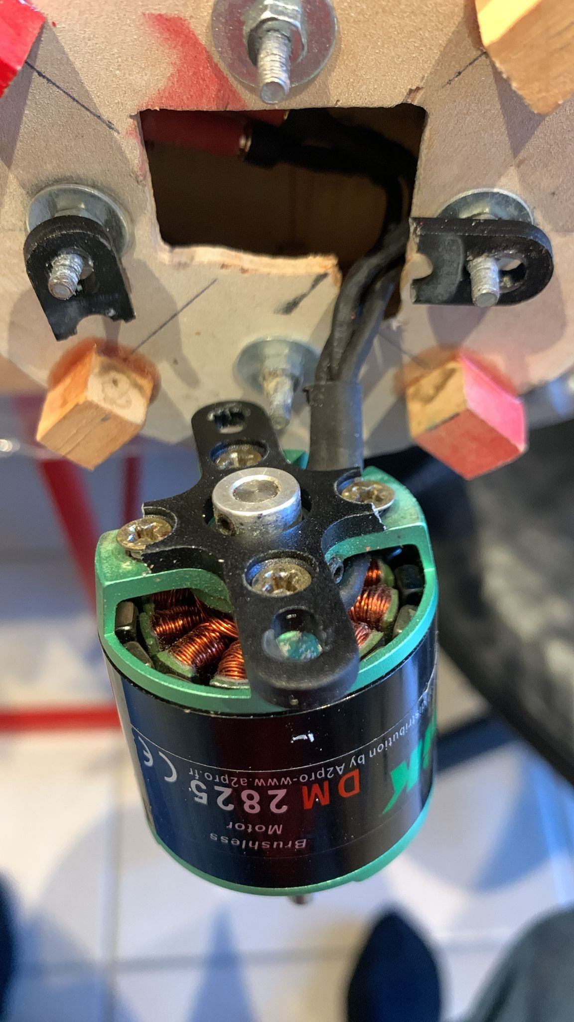

Depuis, j'ai volé aussi à la rencontre du plan d'eau de Riou, et qu'est ce que je m'aperçois-je?
Le moteur n°1 bouge et vibre.
Démontage:

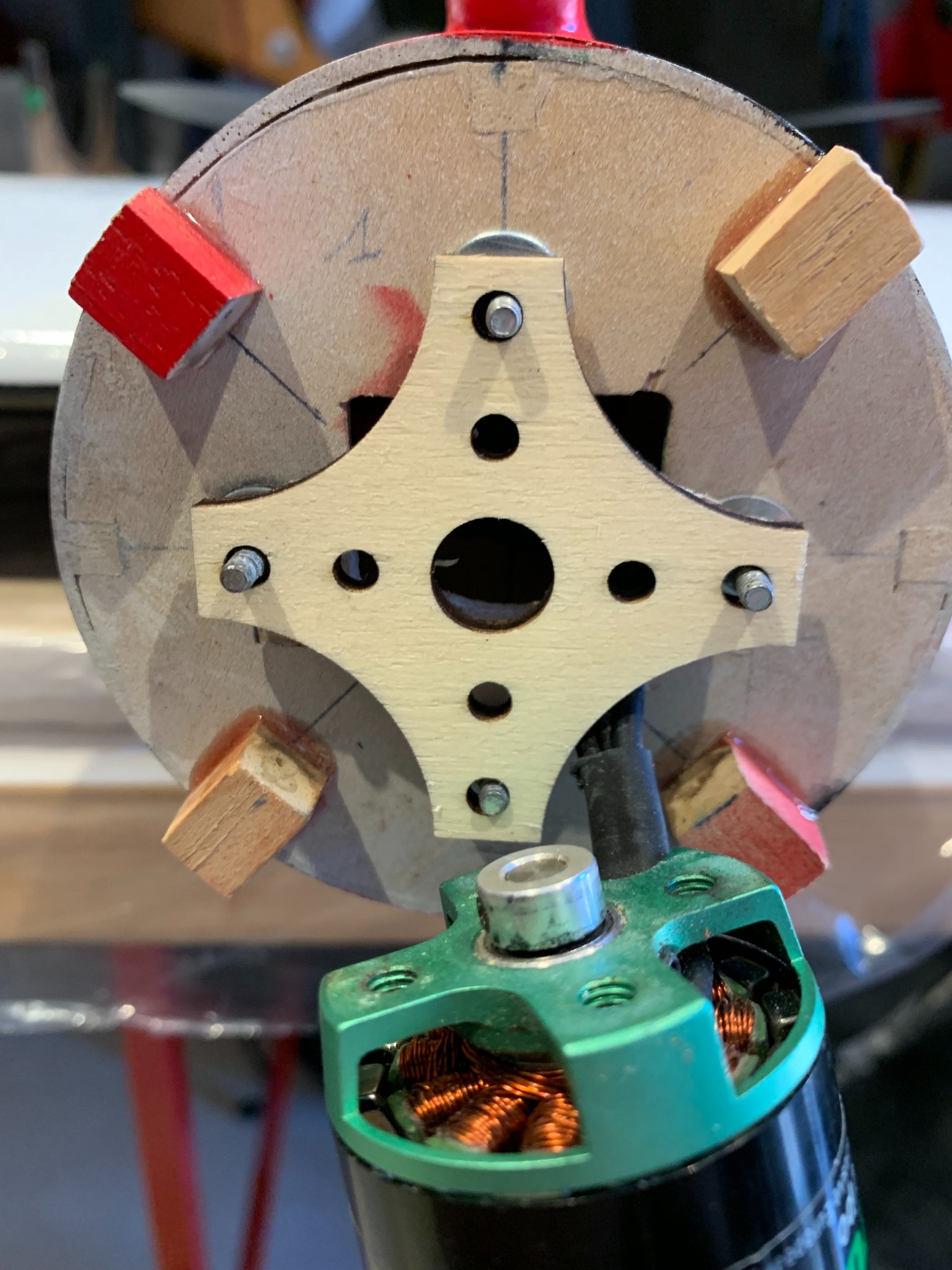

la croix de fixation est cassée. Surement à cause de l'autre con d'arbre du Salagou.

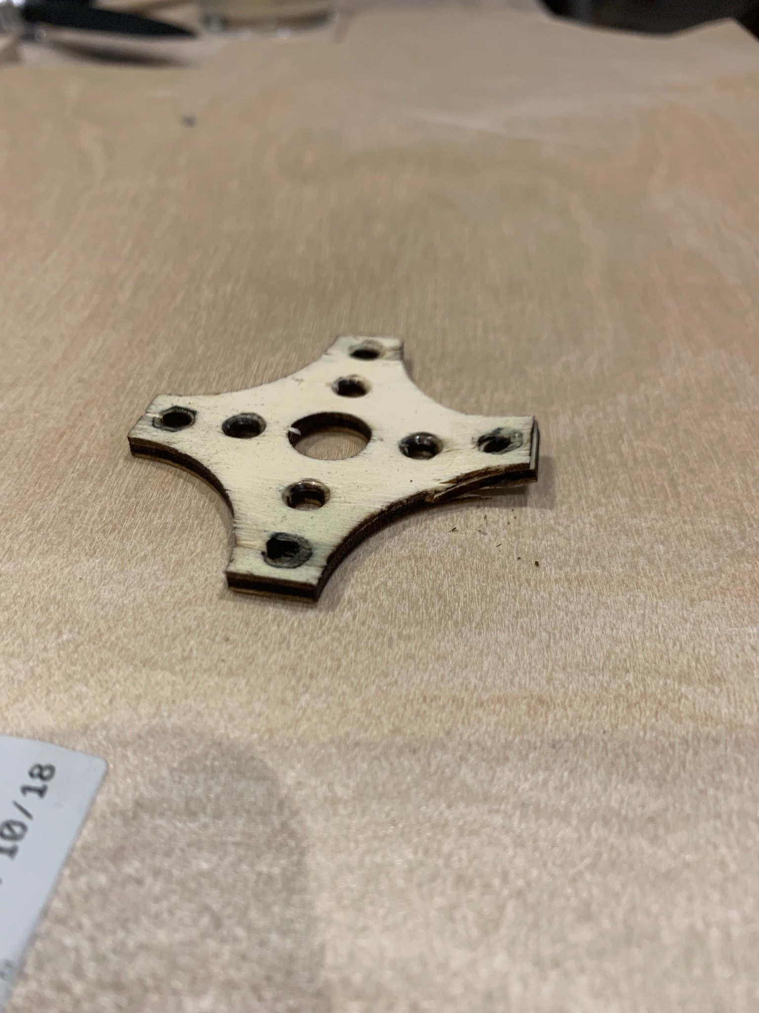

Donc j'en fait une en ctp 3mm en bouleau 7 plis.
Ce week end, aux Ballastières, le moteur n°1 vibre toujours, ça fait un "son" en vol. J'aurai du vendre ça comme un bruiteur, mais j'ai pas eu la présence d'esprit.
Un ami de Cournonterral passant par là, m'a donné une croix d'origine, je viens juste de la monter, tout baigne. (il s'est bien gardé de me la donner avant la rencontre, sinon j'enfumais tout le monde)

J'ai recassé un support moteur en croix mardi
croix pétée.jpg (317.74 Kio) Consulté 111 fois
J'en ai refais un en CTP (3 plis, bref du caca)
Il a recassé ce jour.

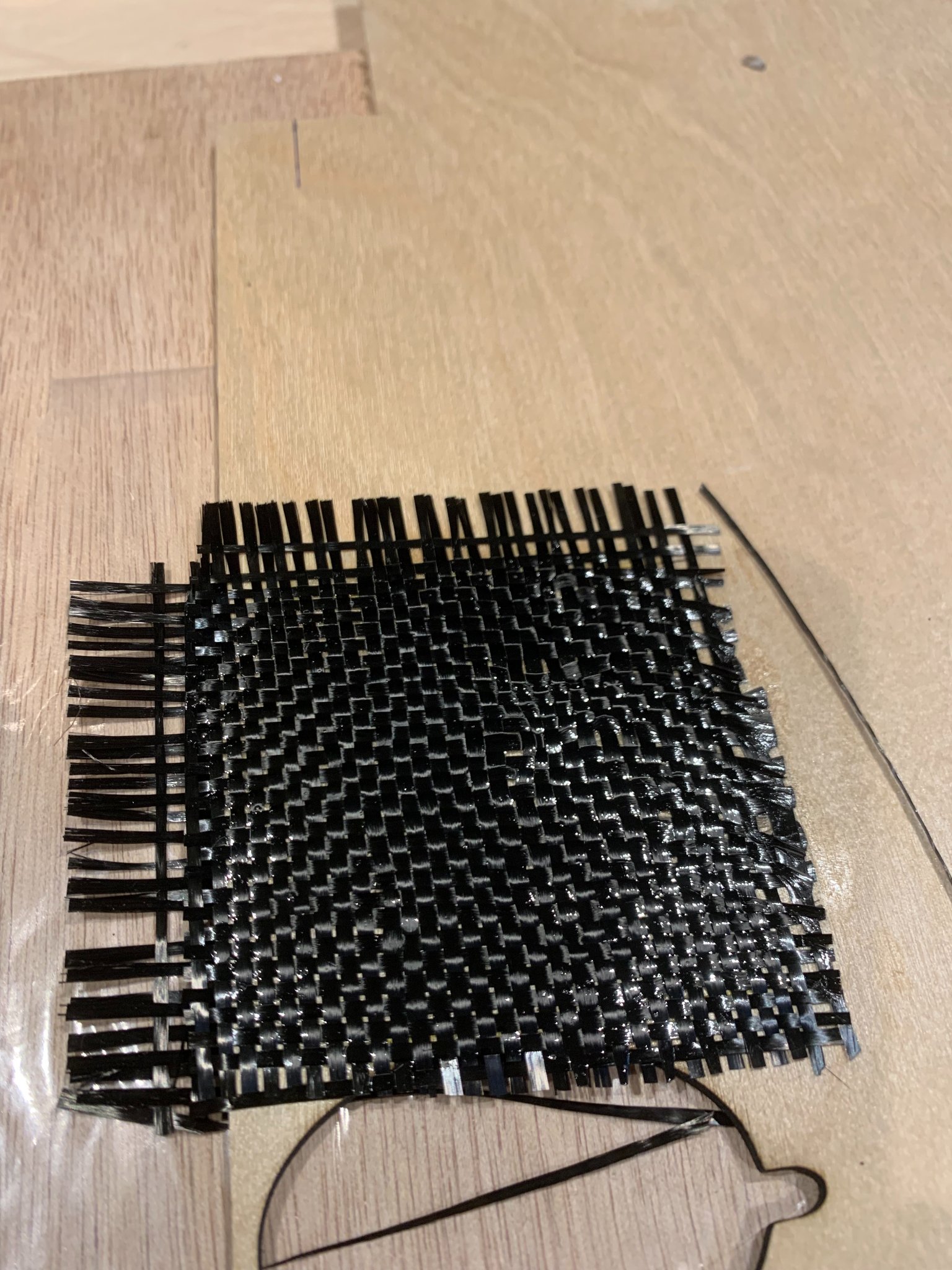

j'en refais un avec du CTP 6 plis doublé carbone recto verso, et surtout, démontage de l'hélice:
3 pales à 6.9gr et une à 6.2gr. C'est rectifié, pales équilibrées.
