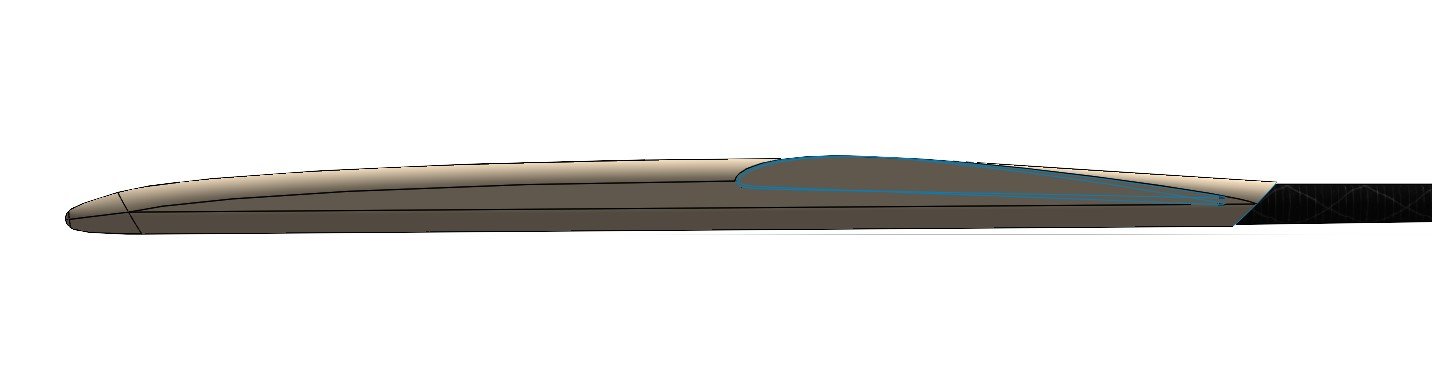

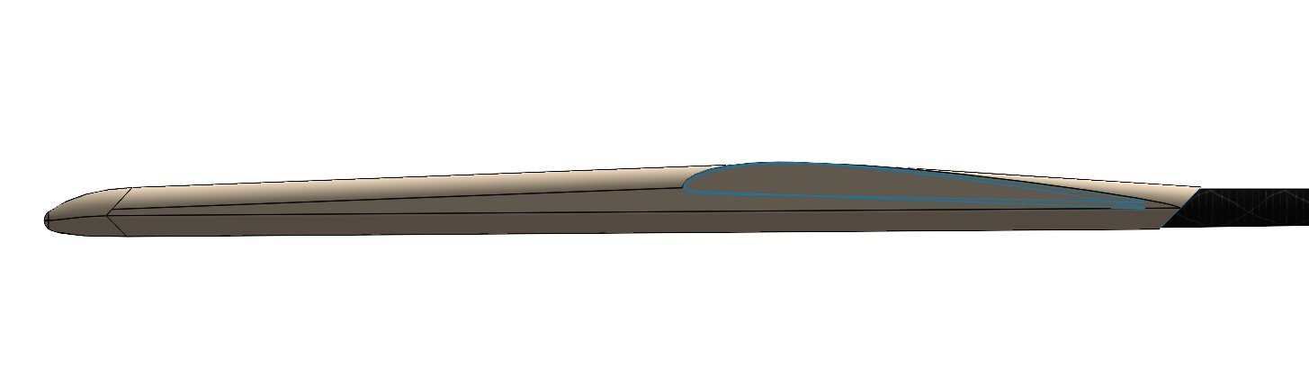

Bonjour à tous !
J'avais effleuré le sujet avec certains, j'ai envie de me mettre au RES F3L. Le format me plait. Pas trop cher, ne nécessite pas un atelier gigantesque et 2000h de construction, un mode de construction qui me convient (pas fan des composites...). Tout en laissant un espace à la conception et recherche d'optimisation du modèle, ce que j'aime faire.
J'ai jeté les bases d'un modèle l'été dernier, je l'ai repris cet hiver. Après quelques soirées de pingpong entre PreDim RC et AutoCad j'en suis là:
- Caractéristiques générales selon réglement F3L.
- Aile elliptique sans vrillage, profil Franck Aguerre FAD05 (si vous avez d'autre profils à suggérer, lâchez-vous !), répartition de dièdre elliptique.
- Structure d'aile sans coffrage, avec BA en jonc carbone et demi-nervures entre BA et longeron. L'idée étant de simplifier la construction / réparation et de tirer le meilleur parti de la découpe laser pour le respect du profil sans le ruiner avec un coffrage et un BA à ponçer.
- Stab en X ou en V à arbitrer. Sur le papier le V est meilleur (finesse max 16.3 contre 15). Mais le V est chiant à démonter pour le transport. Et si on en voit si peu sur les F3L, il doit y avoir une raison (Perfo en spirale ? Réglage délicat ?)
- Longeron soit en tube carbone, soit en semelles plats carbones avec âme balsa ou CP léger. J'ai quelques idées à murir sur la question.
- aile en 1,2 ou 3 parties ?
- Poutre de fuselage en tube carbone conique (dispo chez Lindinger).
- Structure avant du fuselage à définir (dépends des choix sur les autres paramètres).
- Masse cible: 380g
Ce n'est qu'un premier jet, à faire évoluer.

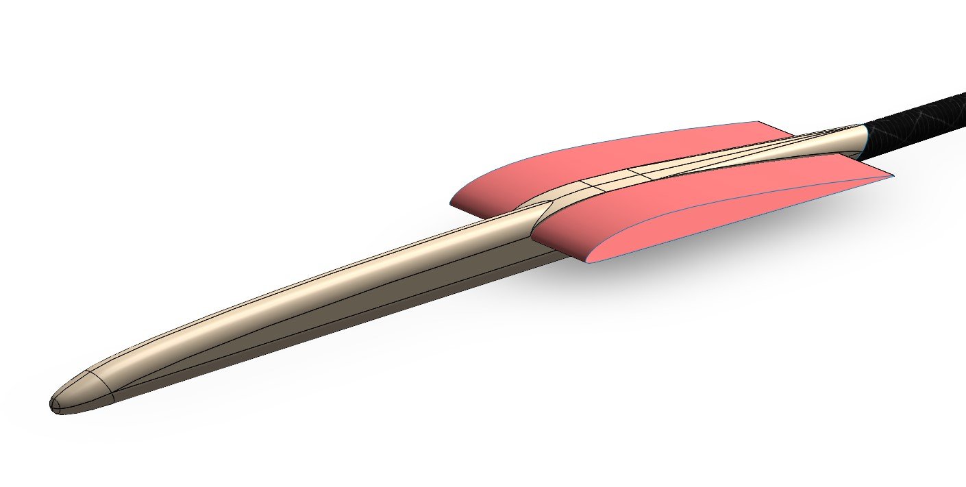

En premier lieu choisir le type d’empennage (et si en X, le stab sous la dérive comme ici, ou devant la dérive ?)
- Masse cible: 380g
- Messages : 1984
Re: Planeur RES F3L Perso
Bravo,voilà un pilote qui maitrise les outils informatiques ( normal vu sa formation !).
Joli projet, je pencherai pour le stabilisateur en croix ( ou X ), beaucoup plus facile en réglages et pilotage.
La recherche de la finesse max c'est bien, ...mais la facilité de pilotage est préférable.
Projet à suivre de près...

Bonjour Ben Tur,
Bravo pour tes travaux d'aérodynamique (bien que ne vous connaissant pas, je me permets de vous tutoyer...) qui ont une grosse qualité: ils ne cherchent pas à réinventer la roue et sont tout à fait réalistes. On est bien sur le forum de l'AMVH, par qui tout a commencé pour la gloire du RES dans notre Pays (hé oui!) en 2017.
- Comme les deux Michel je suis un fan de l'empennage en croix, tout simplement par facilité de réglage.
- Concernant les servos, en effet les KST 06 ou 08 sont clairement les meilleurs, leur prix non, je les utilise sans souci autre que financier. Mais il faut reconnaître que ceux qui utilisent des 5grammes bleus de chez le chinois n'ont pas de problèmes non plus. J'utilise aussi, toujours de chez le chinois, des servos JX DHV56MG, qui me donnent entière satisfaction, et je ne suis pas le seul.
- Pour ce qui est de l'aile: je penche pour une aile en deux parties, comme sur l'Ideal d'Adrien Gallet, avec une clé principale en tube carbone de 8 située au longeron, et une clé secondaire en tube de 4 située à quatre travers de doigts du bord de fuite (soyons précis). Bien entendu dans ce cas il y a deux AF, chacun relié au fuselage par une broche les mêmes que pour les servos. Coté aile la broche femelle est collée dans la nervure d'emplanture et coté fuso la broche mâle est libre avec un ou deux cm de fil pour pouvoir brancher sur le terrain. Mais l'interet principal de l'aile en deux parties c'est qu'on peut prévoir à la construction un tube à ballast dans l'épaisseur du profil, tube fait à l'imprimante 3d. Là ça change tout. Dans mon 1er Ideal je peux mettre jusqu'à 250gr. C'est pas rien et ça rend le planeur utilisable en toutes circonstances. Calcule ton tube à ballast de manière que, full ballast, ton centrage soit avancé de 1 à 2 mm.
- Ton deuxième dessin d'empennage est meilleur que le premier, grâce à la sous-dérive. Cet appendice aide beaucoup pendant la montée au Sandow (voir les articles sur Finesse Plus). Mais ce n'est pas obligatoire, de nombreux planeurs n'en ont pas.
- La largeur intérieure du fuso: 18mm sur l'Ideal, 20mm sur le Slite. Ces deux millimètres font toute la différence. L'Ideal est très (trop?) pointu à construire et à centrer (sur mon premier Ideal j'ai été obligé de coffrer le nez avec de la feuille de plomb par manque de place à l'intérieur, pour respecter le règlement qui interdit le plomb collé à l'extérieur). Avec 22mm tu seras à l'aise. Mais 20 ça passe bien.
- Pour le choix du profil je ne t'aiderai pas, j'en suis encore à penser qu'une polaire c'est un vêtement.
- Je finirai avec ta prévision de 380grammes...Là je crois que tu mets la barre un peu haut. J'ai fini dans l'hiver un Ideal Light pour lequel Adrien Gallet m'avait spécialement choisi le bois "light de chez light". Comme j'avais l'expérience de mon premier Ideal j'ai construit avec le minimum de colle sans faire d'erreur. J'ai monté les gouvernes avec le fil kevlar et les ressorts en càp fournie, du coup j'ai un minimum de poids sur l'arrière et re-du coup un minimum de plomb à l'avant. Malgré tout ça le résultat est de 370grammes! Vise plutôt 50 grammes de plus que ta prévision, soit 430 grammes, et tu seras le plus heureux. Pour mémoire mon Slite fait 470 grammes, et c'est le meilleur planeur que je connaisse pour sa polyvalence.
- De façon générale, si tu as à choisir entre la performance du planeur et son confort de pilotage (et aussi de construction) choisis toujours le confort car un planeur facile à piloter permet de se consacrer à l'aérologie du moment, et c'est bien plus payant en terme de satisfaction personnelle et de résultat en concours.

Bonjour Uncle Jim,
Merci pour les compliments, il va falloir attendre que ce soit fabriqué et que ça ait volé pour les accepter (dans le cas contraire je passerai pour une grosse quiche...
). Et puis autant je suis à l'aise devant la planche à dessin, autant derrière les manches c'est pas la même (plus pratiqué depuis 25 ans, et avec un niveau raz des pâquerettes).
Je n'ai pas encore comparé la position des foyer des deux types de dérives pour me faire une idée de l'écart de couple induit en roulis.
En quoi ça fait une différence pour la montée au départ ?
Structurellement charcuter la poutre pour y monter la dérive et le pylône de stab me dérange un peu (c'est le mécanicien qui parle), et ça me parait chiant à faire comparé à planter deux petits tubes carbone.
Niveau répartition des masses le stab en avant est un avantage (même avec un peu plus de surface pour rester au même volume aérodynamique).
Esthétiquement je trouve ça assez moche, mais c'est secondaire (quoique...).
Pour l'instant, le devis masse de la version avec l'aile en deux panneaux est à 390g. Le calcul est assez fin pour aile et empennage, un peu plus grossier pour le fuselage. J'arrive à un agencement plausible qui me donne 5g de plomb de centrage, donc sans masse inutile. Disons que je me gaufre de 10%, ça ferait... 430g !
Maintenant que je me suis fait un fichier de calcul qui fonctionne, je vais pouvoir regarder une alternative avec aile en trois panneaux: avec les chiffres détaillés sous les yeux, ça peut paraitre contre-intuitif, mais j'ai l'impression que ça doit sortir un peu plus léger.
Je vous fait une petite synthèse de tout ça dès que j'ai les deux version.
C'est exactement l'hypothèse que j'avais choisi d'explorer en premier (je viens de terminer le devis masse de cette version). Avec le tube à ballast qui donne +2mm pour +200g.Uncle Jim a écrit : ↑03 avr. 2025, 19:16- Pour ce qui est de l'aile: je penche pour une aile en deux parties, comme sur l'Ideal d'Adrien Gallet, avec une clé principale en tube carbone de 8 située au longeron, et une clé secondaire en tube de 4 située à quatre travers de doigts du bord de fuite (soyons précis). Bien entendu dans ce cas il y a deux AF, chacun relié au fuselage par une broche les mêmes que pour les servos. Coté aile la broche femelle est collée dans la nervure d'emplanture et coté fuso la broche mâle est libre avec un ou deux cm de fil pour pouvoir brancher sur le terrain. Mais l'interet principal de l'aile en deux parties c'est qu'on peut prévoir à la construction un tube à ballast dans l'épaisseur du profil, tube fait à l'imprimante 3d. Là ça change tout. Dans mon 1er Ideal je peux mettre jusqu'à 250gr. C'est pas rien et ça rend le planeur utilisable en toutes circonstances. Calcule ton tube à ballast de manière que, full ballast, ton centrage soit avancé de 1 à 2 mm.
J'avais lu les articles sur Finesse Plus quand j'ai fait mes recherches sur le RES l'été dernier (c'est comme ça que je me suis aperçu que l'AMVH était dans le coup, c'est ce qui m'a décidé à venir m'inscrire). En fait le dessin à sous-dérive est le premier que j'ai fait au début.
Je suis à peu près à 20mm (c'est ce que donne le tube conique de queue si on construit logiquement autour). Si il faut je ferai un poil plus large, mais en réfléchissant bien à l'agencement et aux accès ça doit le faire.Uncle Jim a écrit : ↑03 avr. 2025, 19:16- La largeur intérieure du fuso: 18mm sur l'Ideal, 20mm sur le Slite. Ces deux millimètres font toute la différence. L'Ideal est très (trop?) pointu à construire et à centrer (sur mon premier Ideal j'ai été obligé de coffrer le nez avec de la feuille de plomb par manque de place à l'intérieur, pour respecter le règlement qui interdit le plomb collé à l'extérieur). Avec 22mm tu seras à l'aise. Mais 20 ça passe bien.
J'ai pris 380g comme horizon, parce que c'est ce que j'ai trouvé de plus léger en faisant le tour de ce qui se fait. A prendre comme un challenge, mais sans prendre de risque avec une construction hasardeuse.

Pour continuer la discussion au sujet de la sous-dérive: théoriquement, cette surface supplémentaire qui n'est soufflée par aucun remous parasite quant le planeur monte au sandow avec un angle de 70°, permet d'être plus "raide" sur l'axe du lacet. Du coup (théoriquement toujours) on peut mettre le crochet un peu plus en arrière pour faire monter le planeur plus haut (voir RES n°2 sur Finesse Plus) sans qu'il ait tendance à échapper sur les cotés. Et puis, (bon là je te réponds avec des mots non-scientifiques) le fait de mettre de la surface verticale plus bas que la poutre équilibrerait en quelque sorte l'action de la dérive qui serait moins vrillée quand on agit sur la profondeur.

Concernant la dérive, je vais surement reprendre un peu le dessin avec sous-dérive. Je me doutais bien que le gain est dans les trainées parasites du stab et de la poutre. J'ai balancé une surface de 2dm² à l’œil, pas réfléchi plus que ça. Quand je regarde les planeurs existants, ça me parait un peu plus grand.

- Messages : 29
Bonsoir,
Petit état des travaux.
J'ai revu et affiné le devis masse avec la nouvelle aile plus large et le fuselage un peu plus précis. Ça tourne toujours autour des 380g théorique. Donc 400g doit être jouable.
Après réflexion sur la structure du fuselage et l'agencement radio, je reviens à l'aile en deux parties. L'idée est de faire la chasse à la traînée parasite : réduire le maître couple au strict minimum, supression des arrêtés vives, karman dessiné pour autoriser différents réglages d'incidence d'aile en fonction du ballast.
Je vous explique ça en détail quand j'ai assez avancé pour l'illustrer, mais je peux déjà vous montrer l'enveloppe générale.
J'ai travaillé sur l'idée d'un fuselage avec une peau en CP cintrable fin, avec le minimum de pièces, toutes développables autant que possible.
Une version avec le nez rectiligne: entièrement développable, mais un peu moche.
Une version plus conventionnelle, avec la face supérieure cintrée, plus esthétique (pas forcément très difficile à réaliser pour autant, la courbure est faible).
