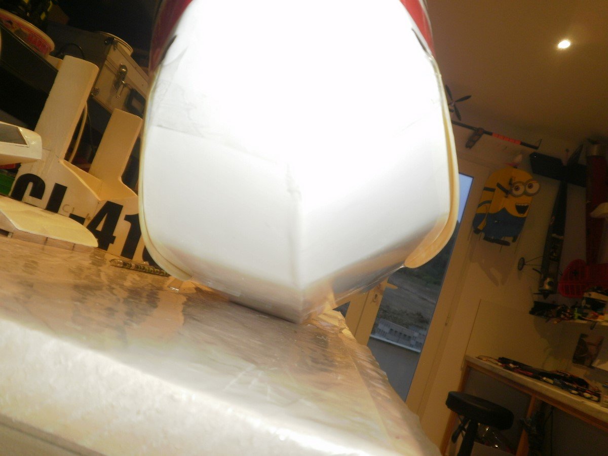

On l'a essayé mercredi.
Temps idéal.
Modèle pas terrible en vol. Aucun plaisir. Pas stable en profondeur, et l'impression que les ailerons ne marchent pas.
Manque de puissance.
On avance le centre de gravité de 1cm, on augmente le débattement des ailerons, et là c'est de suite bien mieux.
Les hélices ramassent beaucoup d'eau avant de passer sur le redan.
Il y a de l'eau dans le modèle qui rentre par le parebrise.
Beaucoup de jeu à la dérive.
Le centrage d'origine était à 35%
Je fais une marque à 30% pour la prochaine fois (1.2cm en avant de la première valeur)
Je vais augmenter le pas des hélices.
Le V longitudinal est à 1°
Les bavettes sont en cours de réalisation en plaque de fibre de verre.
P9191568 (Copier).JPG (117.02 Kio) Consulté 6799 fois
P9191569 (Copier).JPG (111 Kio) Consulté 6799 fois
P9191570 (Copier).JPG (96.05 Kio) Consulté 6799 fois
