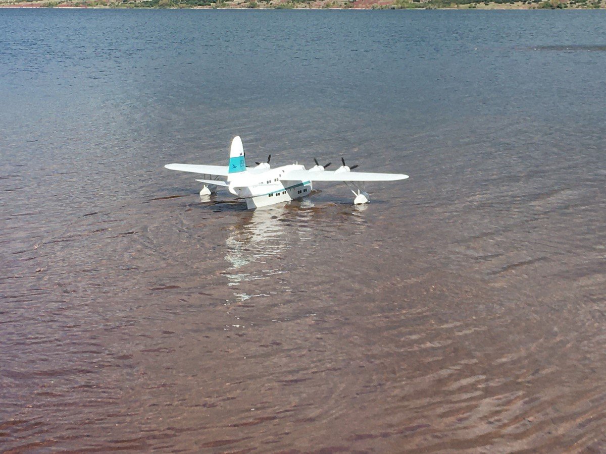

Message non lu par Chamy34 » 26 juil. 2020, 16:21
Bizarre, les 2 balancines touchent l'eau...
LOGC1779 (Copier).JPG (448.04 Kio) Consulté 12101 fois

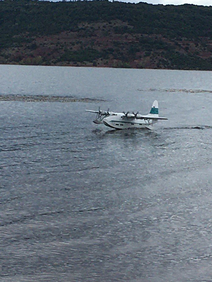

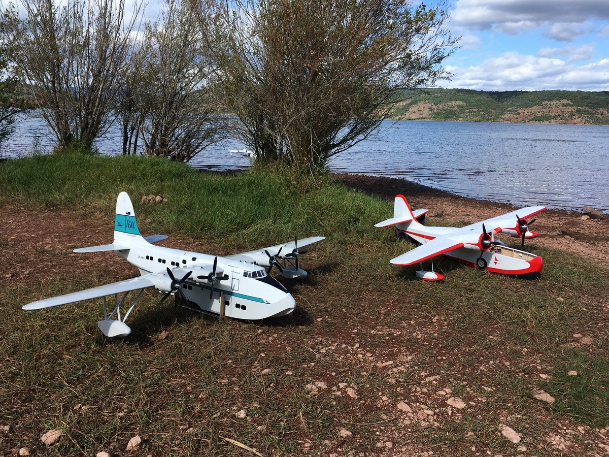

Message non lu par Chamy34 » 04 oct. 2020, 16:24
Le Solent à fait ses premiers sauts hier, pour le premier jour d'Hydracovid 2020.
Et ses vrais vols aujourd'hui.
Il vole merveilleusement, bien mieux que le Mars.
Bien plus lentement. Pas une goutte dedans!
IMG_2438 (Copier).JPG (183.77 Kio) Consulté 11746 fois
IMG_2440 (Copier).JPG (212.58 Kio) Consulté 11746 fois

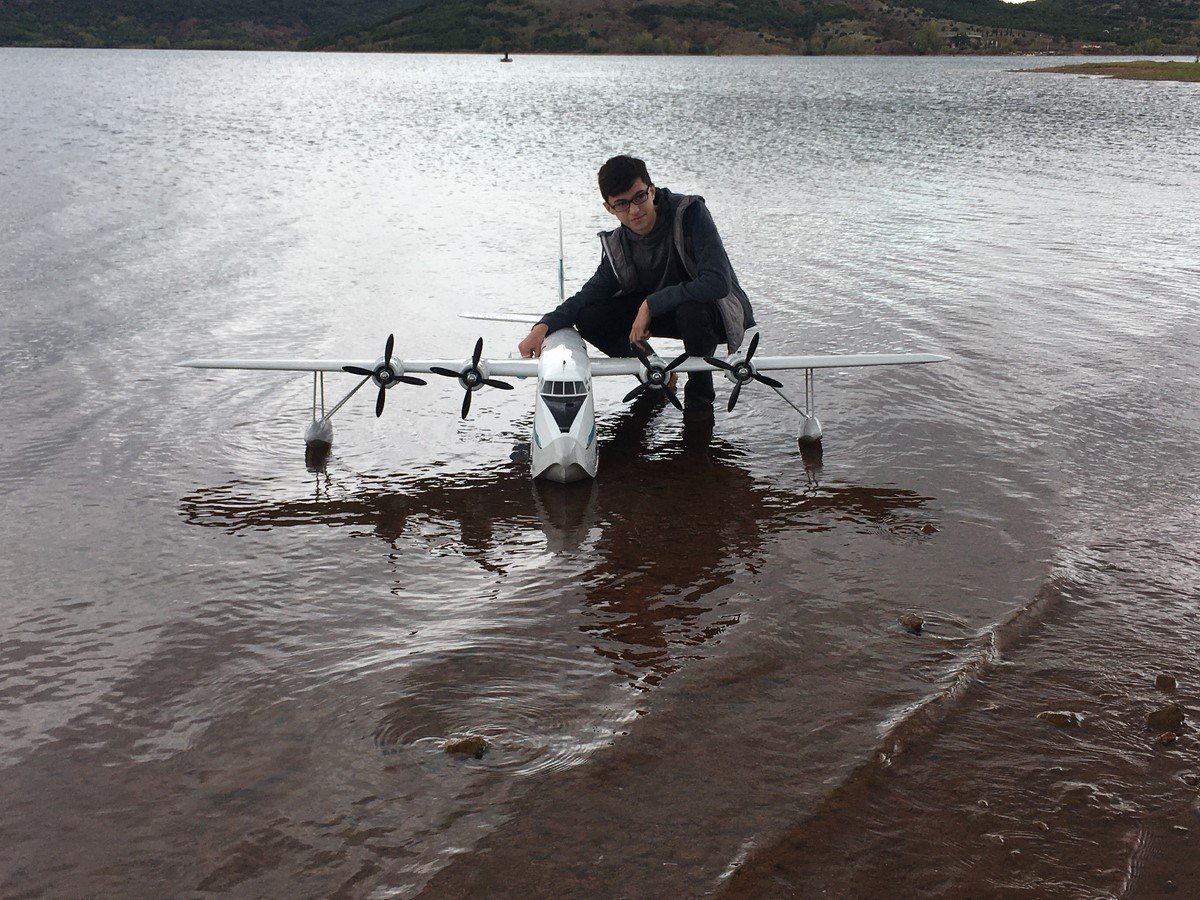

Premiers vols le samedi 3 octobre pour Hydralagou.

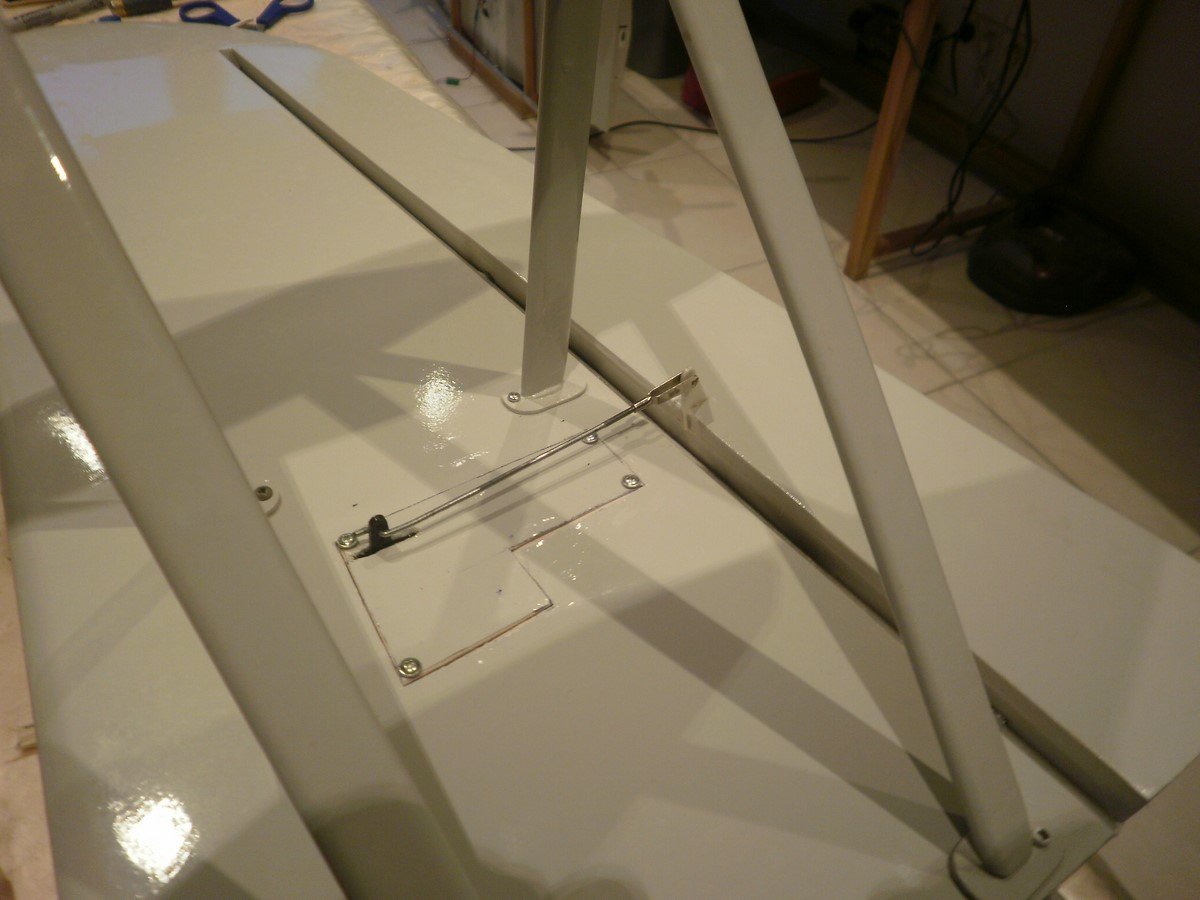

Message non lu par Chamy34 » 04 févr. 2022, 19:22
Les ailerons ne sont pas assez précis avec le système de commande dans l'épaisseur de l'aile. Ils ne reviennent pas bien au neutre et les servos forcent toujours pour contrer le poids des gouvernes.
Le mieux est l'ennemi du bien.
Il faut que ça tombe sur le seul modèle où je n'ai point fait de trappe pour les servos!
Ca m'apprendra...
Donc action:

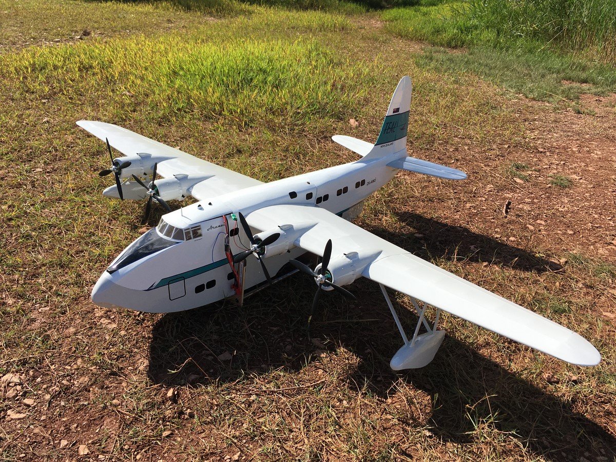

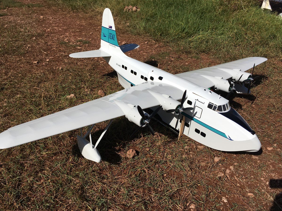

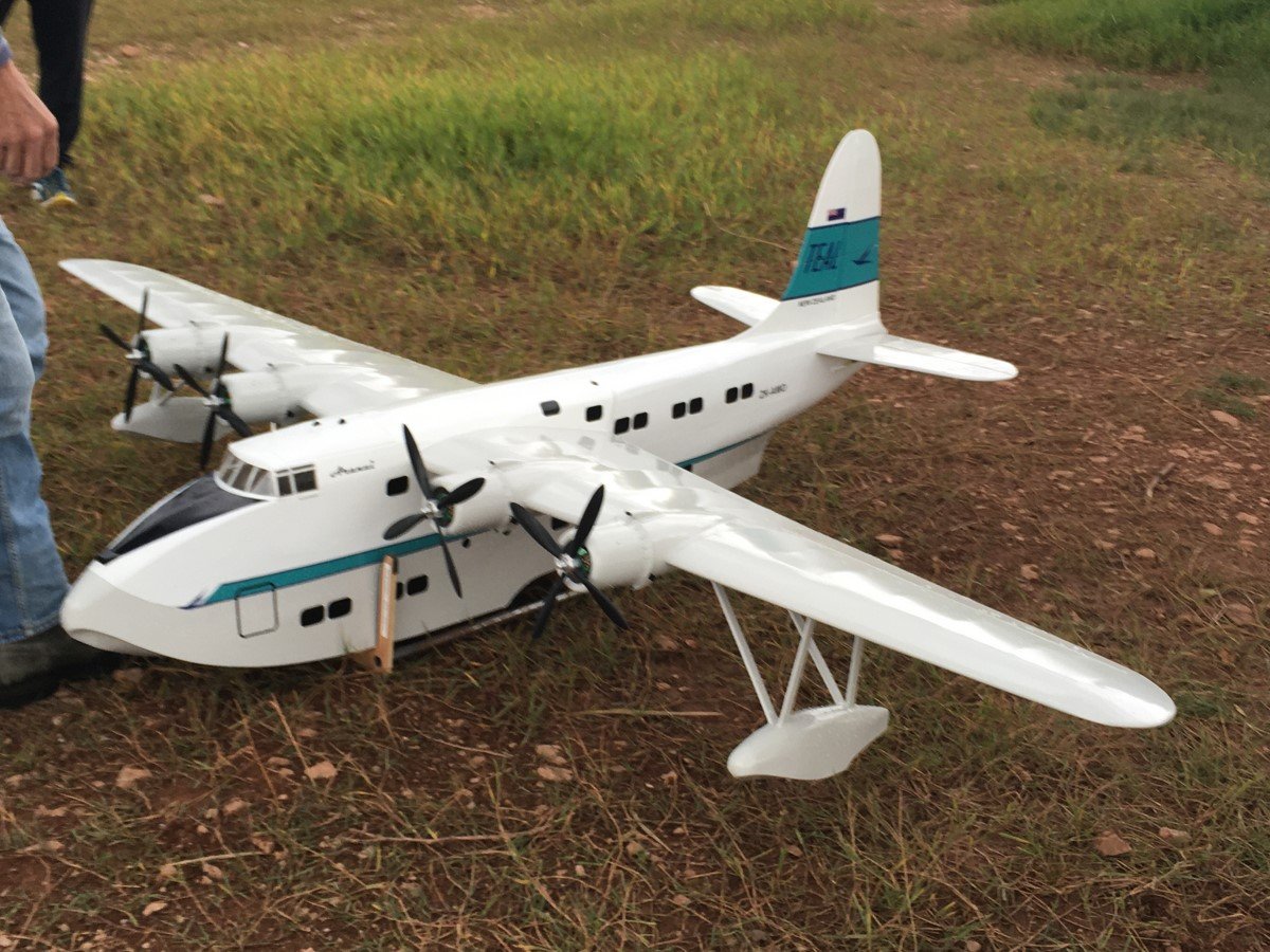

Message non lu par Chamy34 » 03 juin 2024, 19:53
Quelques photos de plus, suite au concours aux Ballastières:
Ballastières 4.jpg (186.88 Kio) Consulté 5509 fois
Ballastières 3.jpg (34.8 Kio) Consulté 5509 fois
Ballastières 2.jpg (243.08 Kio) Consulté 5509 fois

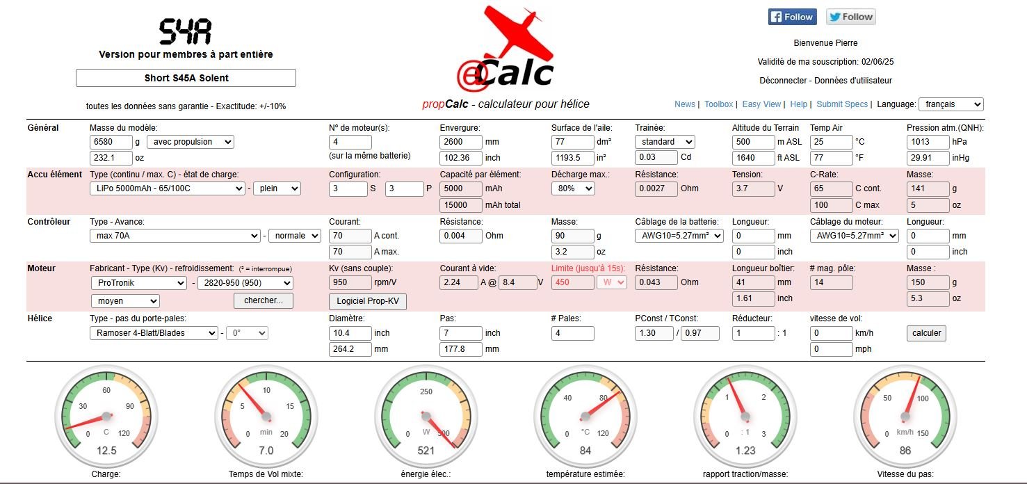

Message non lu par Chamy34 » 03 juin 2024, 19:57

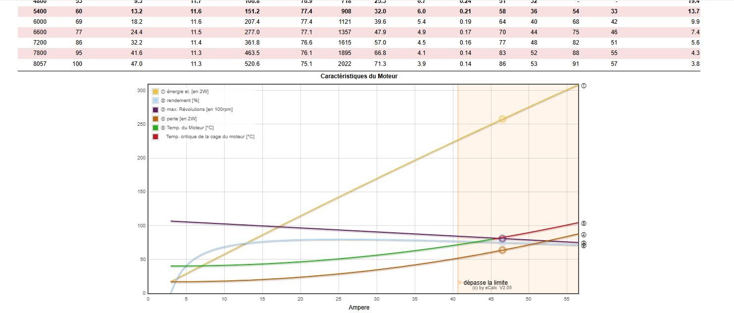

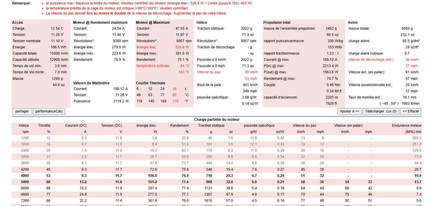

Avec le programme Ecalc, voici les données de la propulsion:
Ecalc 1.JPG (173.89 Kio) Consulté 5509 fois
Ecalc 2.JPG (179.37 Kio) Consulté 5509 fois
Ecalc 3.JPG (84.66 Kio) Consulté 5509 fois
Si il y a des fanas pour la même chose sur votre modèle, contactez moi...
