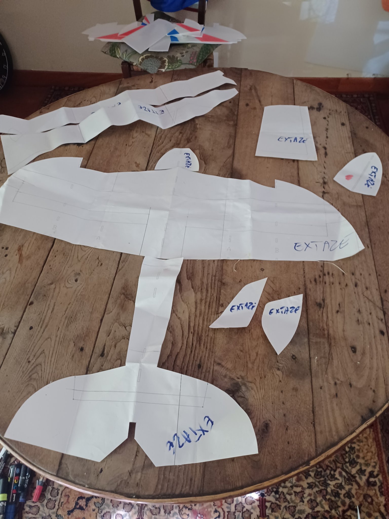

Re: CONSTRUCTION AVION DEPRON POUR SALLE
Message non lu par fabien » 17 sept. 2025, 16:15
gabarit de decoupe .jpg (349.41 Kio) Consulté 65 fois
Les gabarits de découpe sont fait dans du papier simple

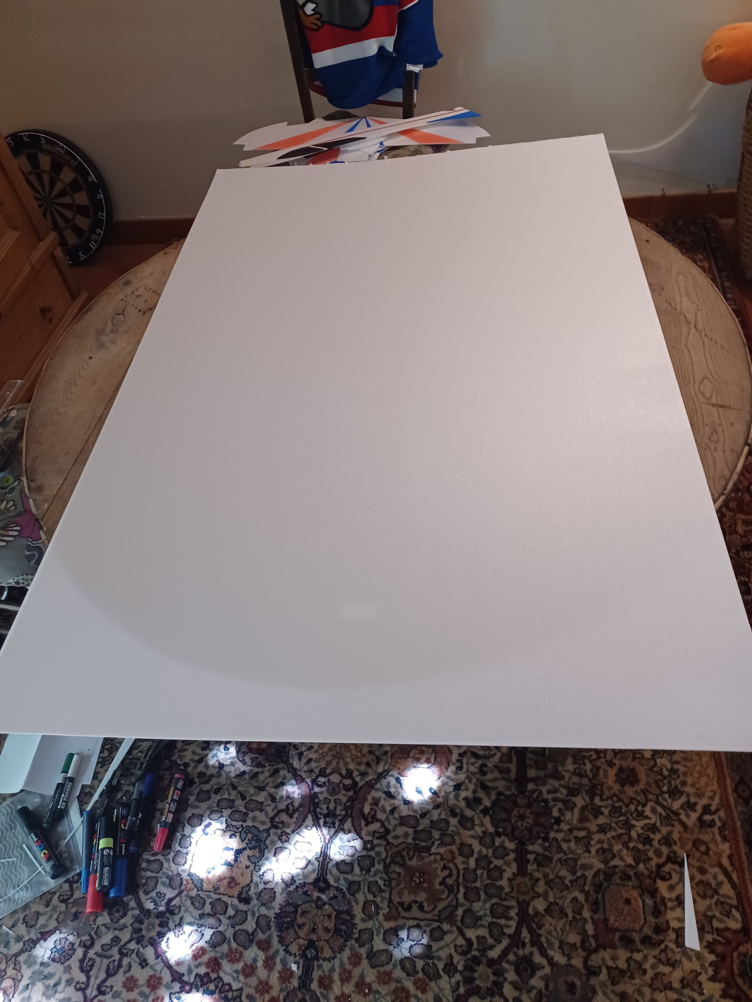

Message non lu par fabien » 17 sept. 2025, 16:17
plaque depron.jpg (318.37 Kio) Consulté 65 fois
Cette plaque de depron coute 4€
Nous pouvons faire trois modèles indoor en gérant les positions des pièces

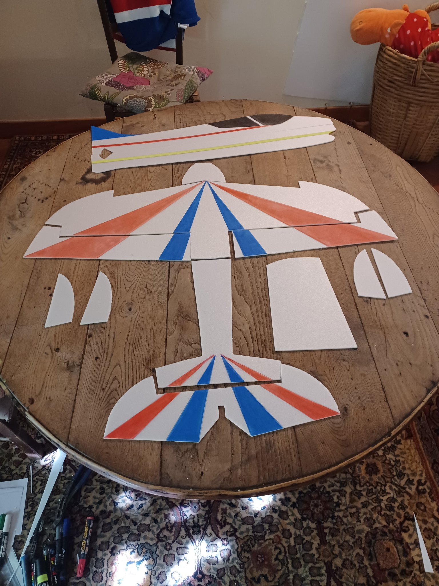

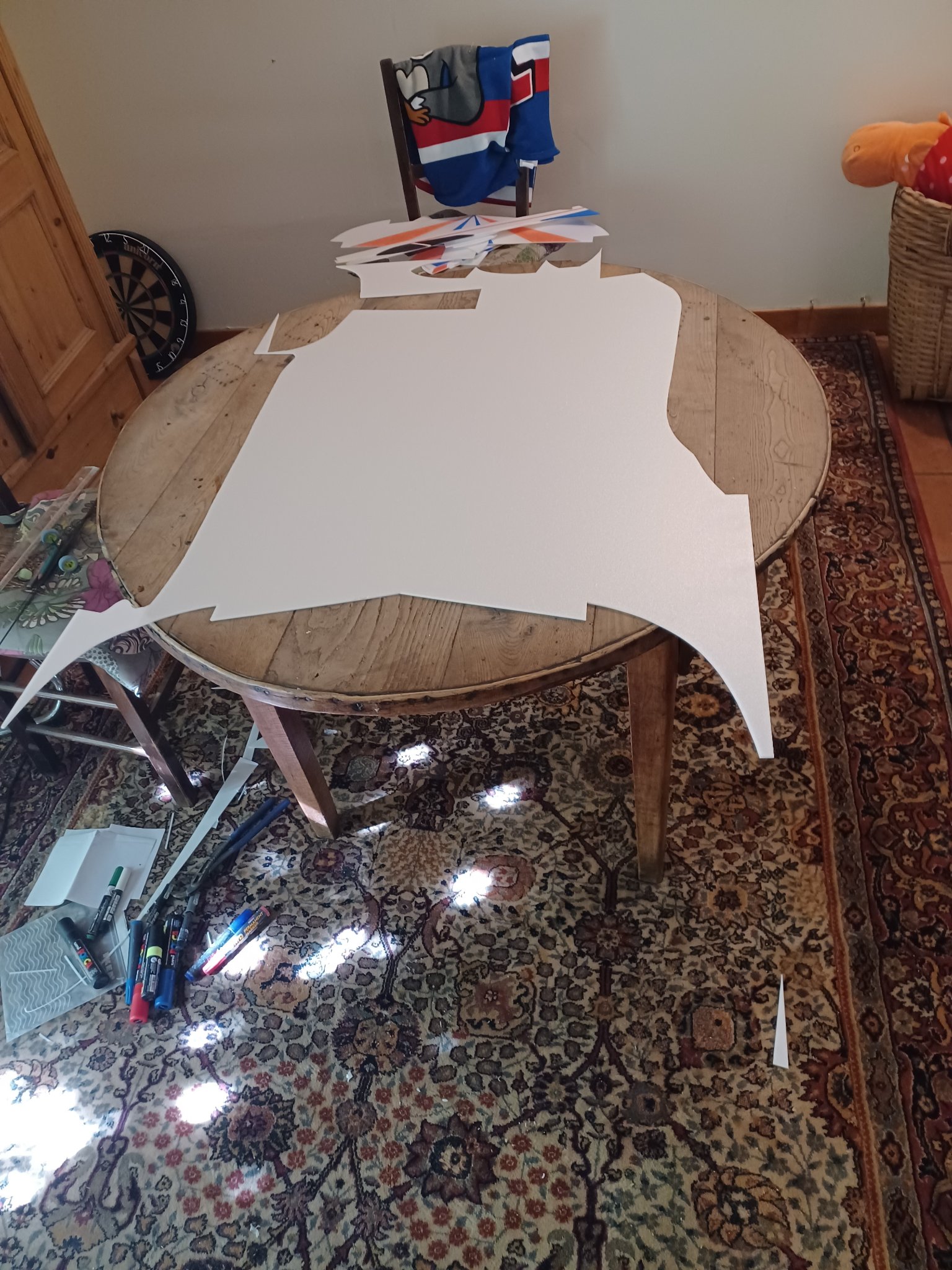

Message non lu par fabien » 17 sept. 2025, 16:19
plaque depron apres decoupe.jpg (531.5 Kio) Consulté 65 fois
Certes cela ressemble à une découpe à la hussarde
Une plaque depron possède un sens de travail pour avoir plus ou moins de rigidité(c'est relatif)

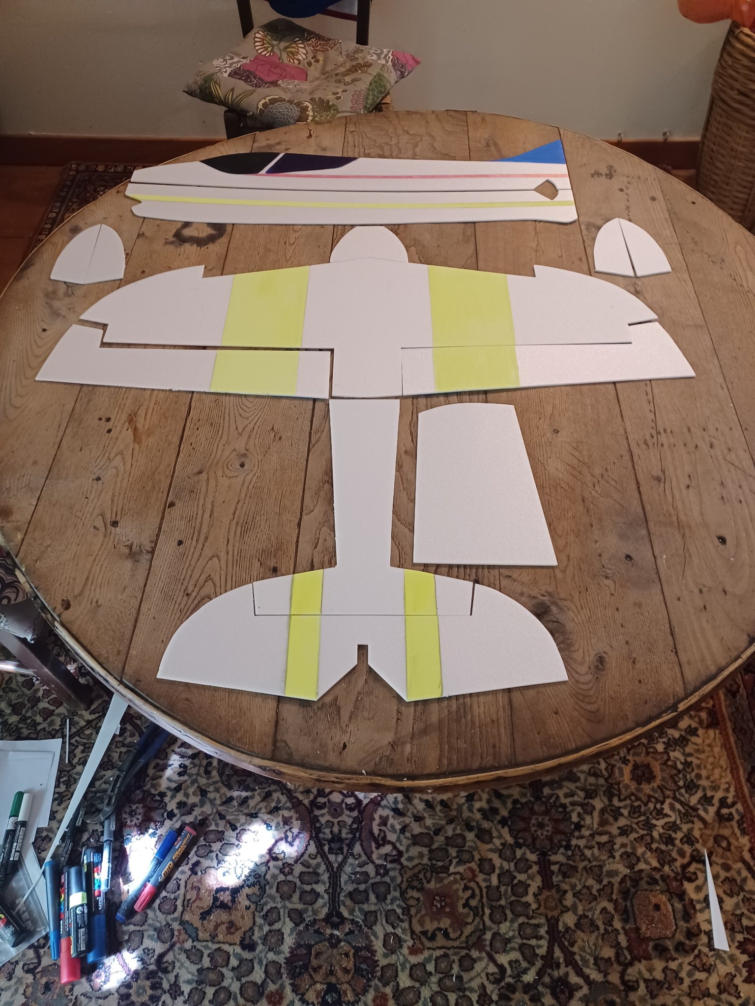

Message non lu par fabien » 17 sept. 2025, 16:21
decoupe depron dessous.jpg (500.23 Kio) Consulté 56 fois
decoupe dessus.jpg (483.76 Kio) Consulté 56 fois
Faire la deco juste pares la découpe avant collage

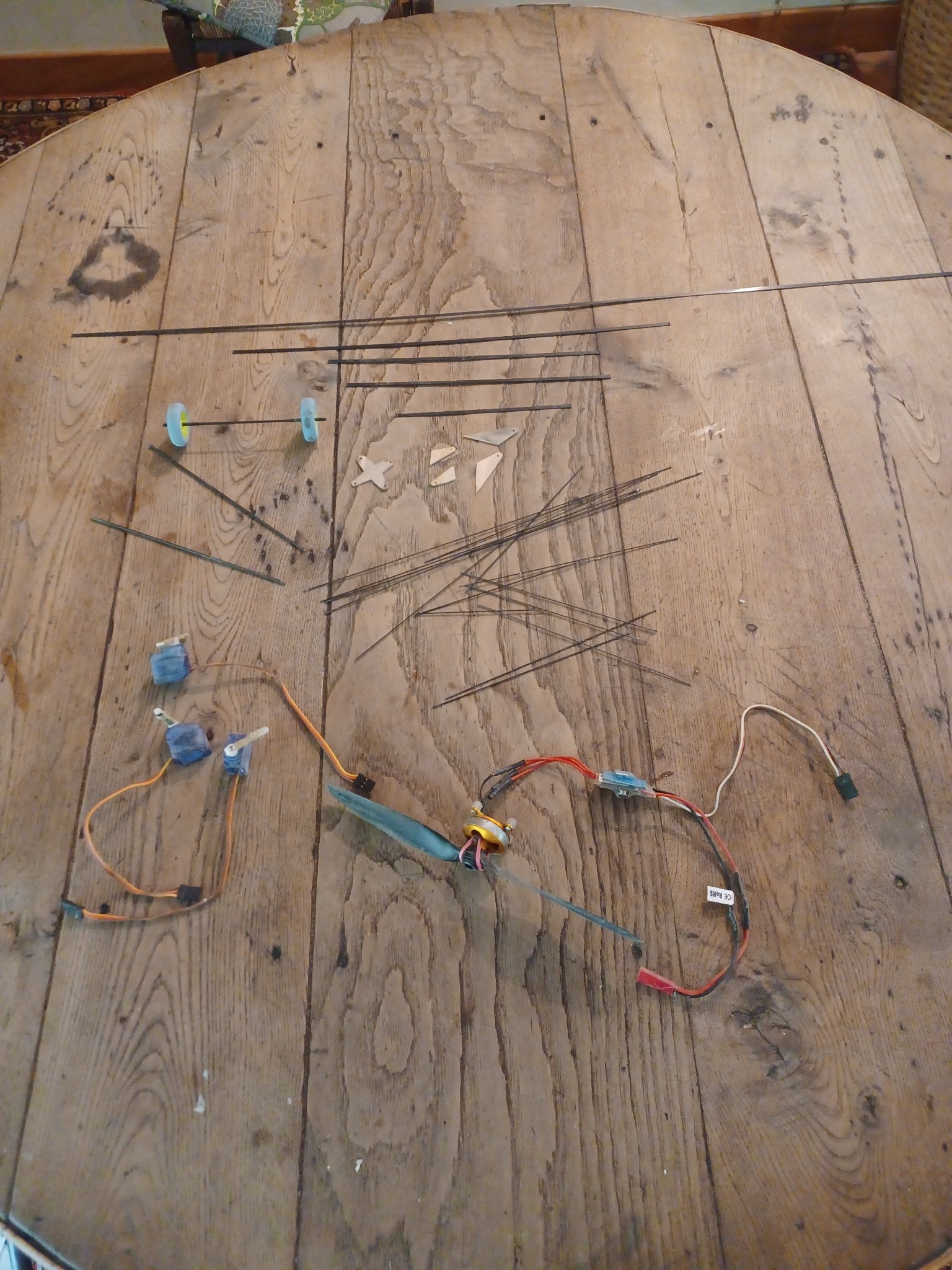

Messages : 1232
Message non lu par fabien » 17 sept. 2025, 16:24
plat carbone ,joncs,servos,moteur et controleur.jpg (564.54 Kio) Consulté 51 fois
On peut mettre toute sorte de matériel radio,nous ne sommes pas encore dans un modèle de compétition,on s'en rapproche dejà

Message non lu par fabien » 17 sept. 2025, 16:26
Sur les photos apparait l'extaze et bien non
C'est XTAZE que l'on trouve en plan sur internet facilement

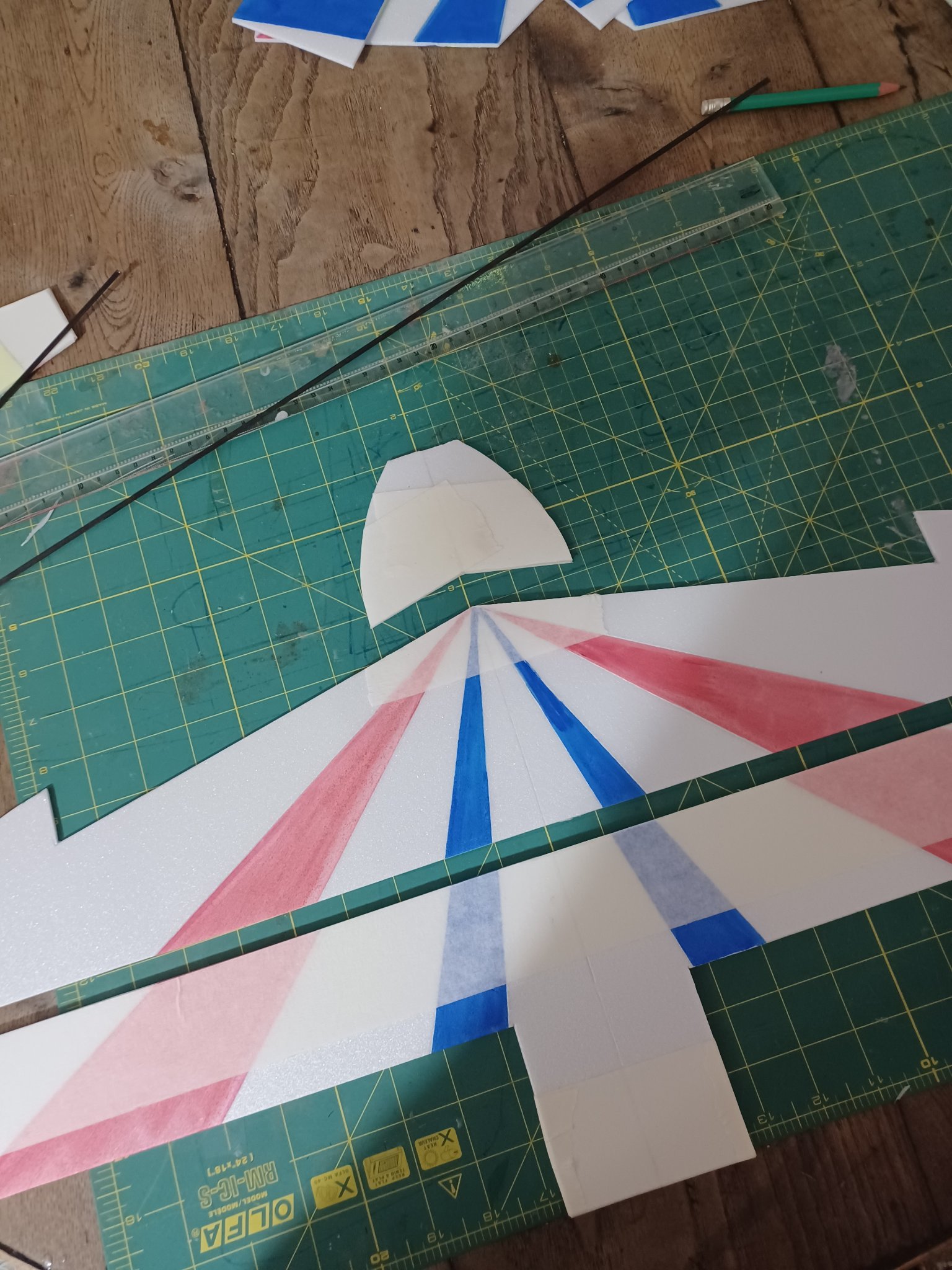

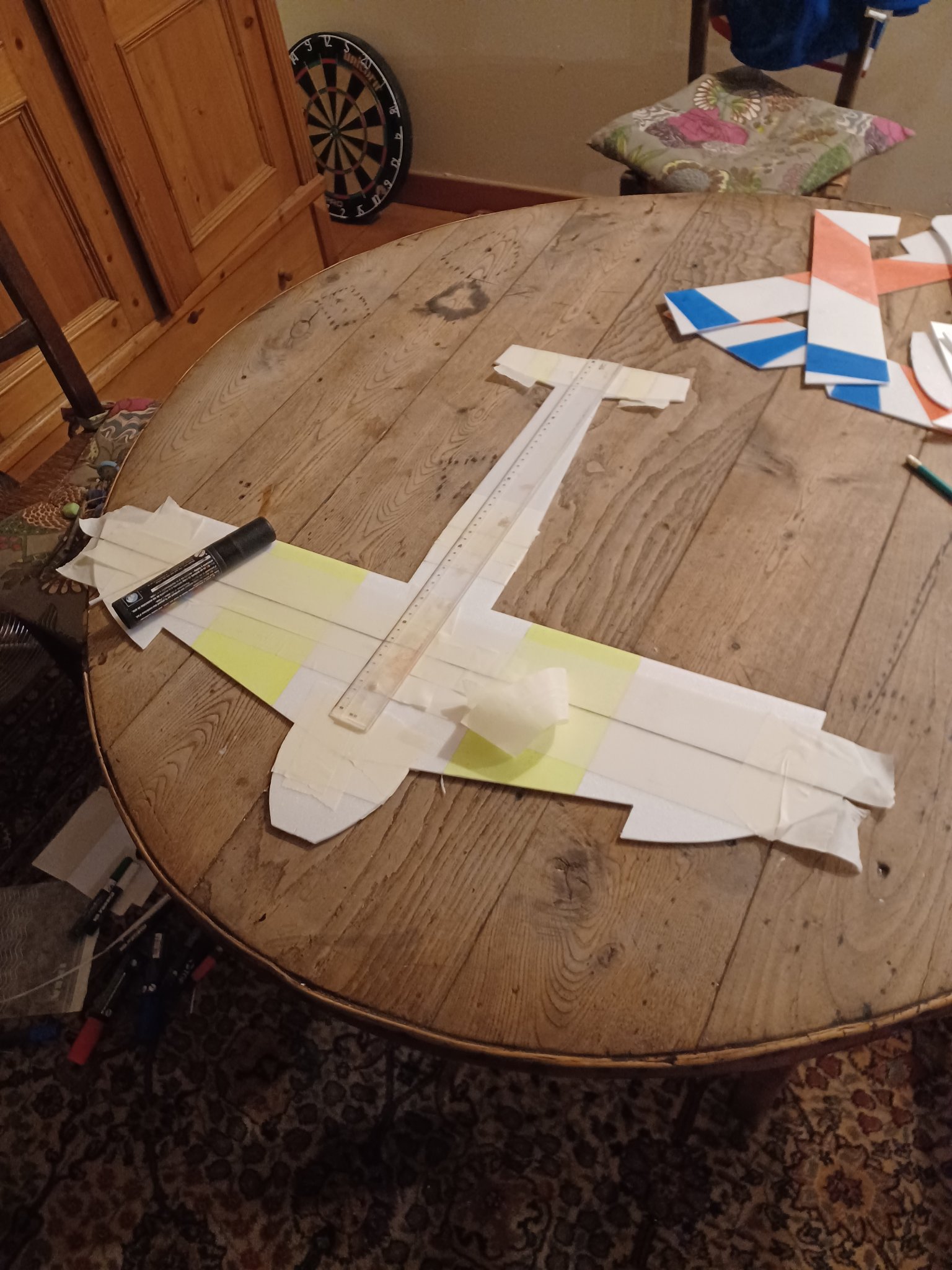

Message non lu par fabien » 17 sept. 2025, 17:06
protection du modele pour le collage.jpg (454.96 Kio) Consulté 42 fois
La protection est nécessaire pour faire un travail propre lors du collage des pièces (depron et carbone plat 3mm)
Le collage se fait avec de la colle araldite lente après nettoyage des plats carbone avec de l'acétone pour une meilleure accroche

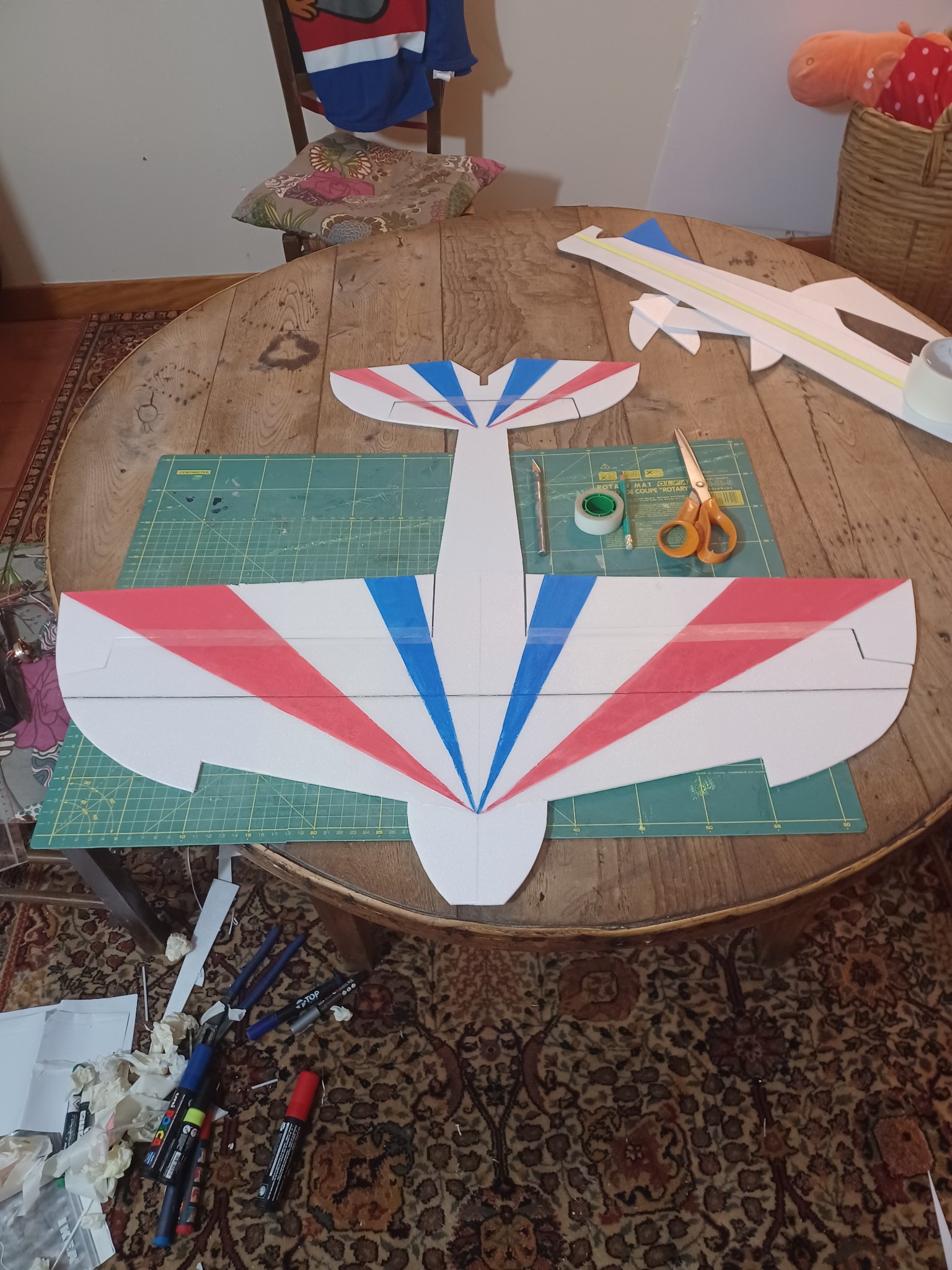

Message non lu par fabien » 18 sept. 2025, 07:23
collage du plan horizontal (araldite lente) avec positionnement verticalement des plats carbone empennage et aile
ensuite protection du collage pour la propreté
mettre le plan bien à l horizontale
collage plan horizontal.jpg (382.66 Kio) Consulté 16 fois

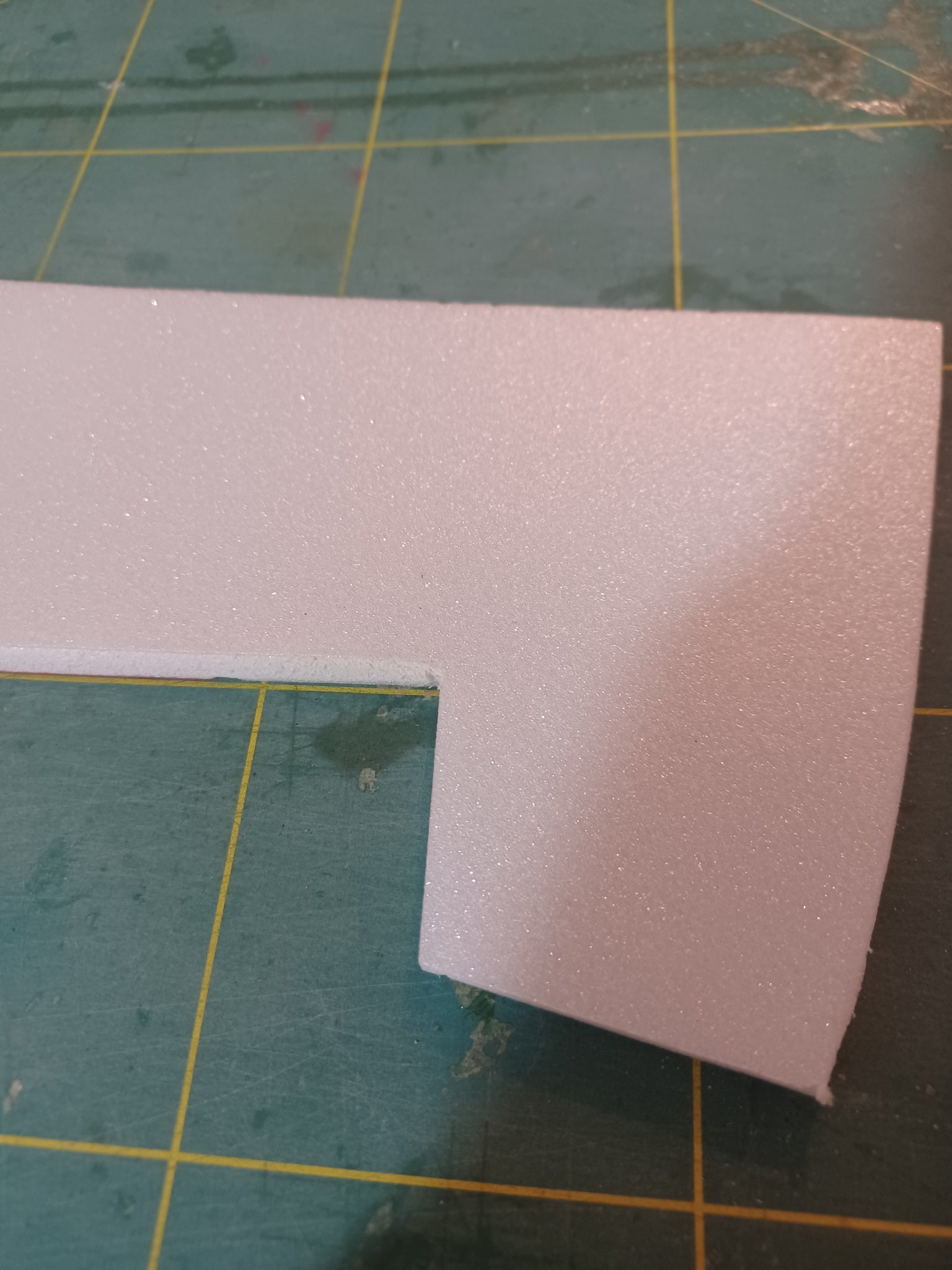

Message non lu par fabien » 18 sept. 2025, 08:34
preparation des volets de commandes d'ailerons et de profondeur
Ponçage sur le droit d'une table ou decoupe au cutter en biais avec l'aide d'une regle
ponçage du biais des ailerons .jpg (345 Kio) Consulté 12 fois
ponçage biais de l'ailerons.jpg (317.53 Kio) Consulté 12 fois
