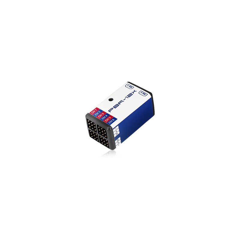

Ca semble être exactement ce que je cherche:
pbr-12x-12-voies-powerbox (1).jpg (17.94 Kio) Consulté 9824 fois
J'y rentre du lipo en 2S avec des servos qui acceptent du 8 volts, un ou deux récepteurs X8R qui peuvent recevoir jusqu'à 10 volts et j'ai un montage des plus simple.
Une lipo 2S en 4000mah est surement conseillée pour une douzaine de servos (et surtout pour le centrage...)

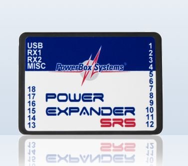

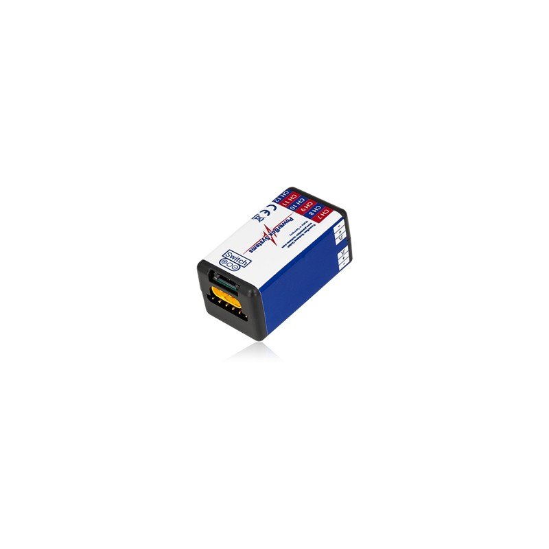

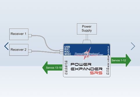

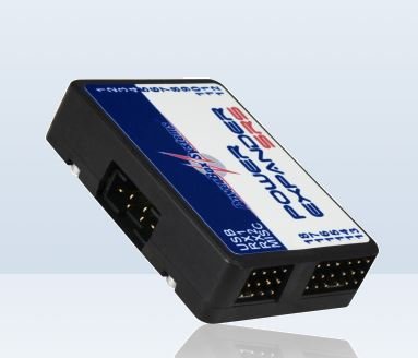

Il existe la même chose en plus grand, pour un prix mini:
power expander SRS 1.JPG (21.76 Kio) Consulté 9824 fois
power expander SRS 2.JPG (21.59 Kio) Consulté 9824 fois
power expander SRS.JPG (24.68 Kio) Consulté 9824 fois

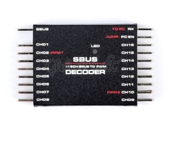

SBUS decoder Aliexpress avec récepteur frsky X8R: 13+30€
https://fr.aliexpress.com/item/10050017 ... pt=glo2fra
SBus decoder chinois.JPG (21.86 Kio) Consulté 9709 fois
Pour les profanes, comme moi, les ruraux, quoi, le Sbus, (si j'ai bien tout compris) permet de sortir les ordres des servos d'un récepteur via une seule prise depuis ce dernier, plutôt que d'avoir 12 ou 16 prises physiques sur le récepteur.
Ce qu'on appelle en automobile, le multiplexage, le récepteur envoie un train de données pour tous les servos via un seul câble. Chaque 18 milli seconde, un ordre est donnée pour un servo, 18 millisecondes après, c'est pour le servos suivant, etc.
Donc, par exemple, si t'as 10 servos sur ta sortie SBus, chaque servo recevra un ordre de rafraichissement de positionnement 5.5 fois par seconde, ce qui est suffisant par rapport à la dextérité de la majorité de nos doigts.
Inconvénients de mon point de vue de paysant binaire:
Il faut des servos capables de travailler et décoder en Sbus, c'est plus cher.
Un seul cable passe de servo en servo. Si jamais il casse à un endroit, tu perds tous tes servos à la fois.
Qui qu'en veut?
