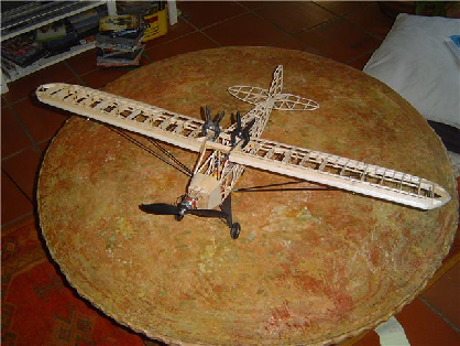

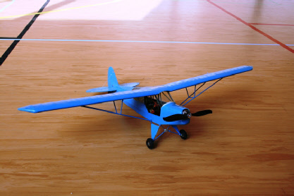

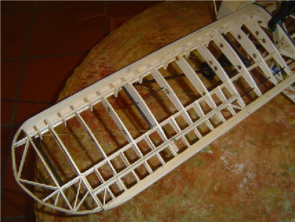

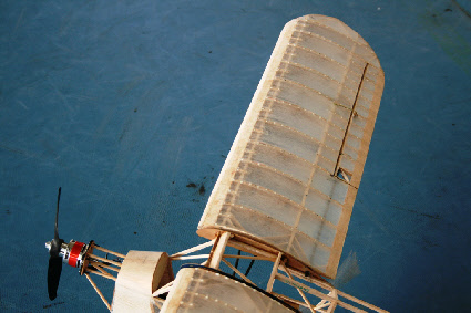

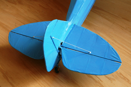

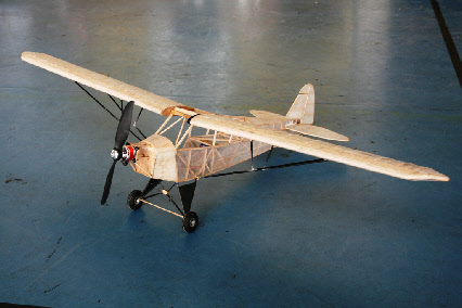

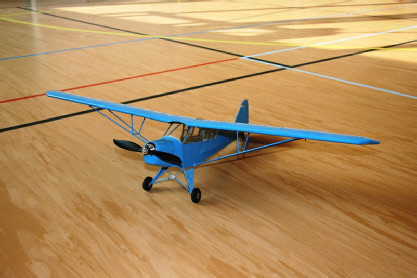

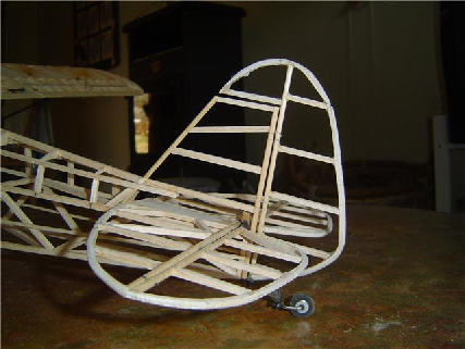

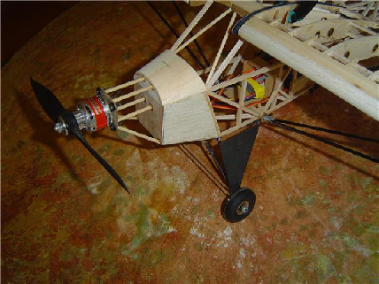

Voici la presentation du Piper J3 indoor de Fabien. La construction est en balsa (1.0, 1.5, 3.0mm), avec un peu de carbone pour les haubans et le train d'atterrissage. Il a reproduit les raidisseurs dans l'aile, le train est fonctionnel (direction et amortissement). Pour l'aile les chapeaux de nervures sont fait en balsa 1mm. Il sagit d'une maquette dont le plan est tiré de WING et agrandi. Dommage de recouvrir l'ensemble de papier Japon (tension à l'eau et à l'enduit nitrocellulosique). Je regarde sur AIRLINERS pour choisir une décoration autre que le jaune piper. J'espère le faire voler dans le gymnase rapidement mais c'est relativement long de faire les details.
