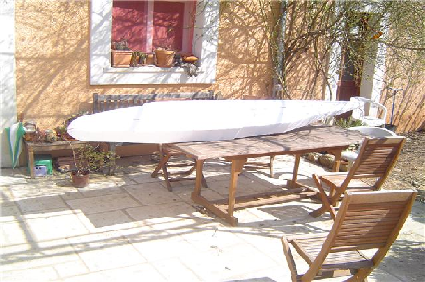

Voilà des photos de la construction de l'hydravion hexamoteur Latécoere 631 :

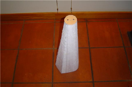

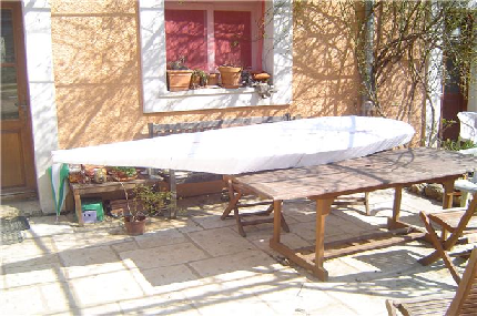

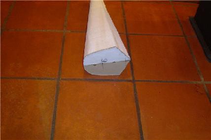

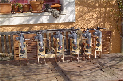

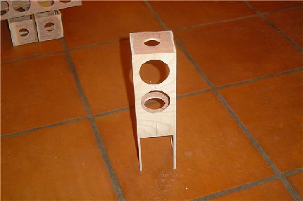

Le polystyrene de chantier 150mm pour le fuselage avec ligne de cote(non visible sur photo) et gabarit de découpe de couple(en chute de ctp récupéré sur des meubles à la dechetterie), l'ensemble sera stratifié avec du tissu de verre 163gr/m² en quatre couches sans renforts particulier.Pour les nacelles, ctp 5mm ajourés,réservoirs de 370cc, moteur de 8.47cc, support moteur réglable ,servo 2kg, soit 5.100gr de nacelles,une paille!!!sans la finition. Les ailes seront faites en polystyrene (l'emplanture fait quand même 150mm d'epaisseur), coffrage en 1.5mm et tissu de verre 50gr /m², envergure 4.04m, poids estimé entre 16 et 20kg, cylindrée globale 50.82cc .
