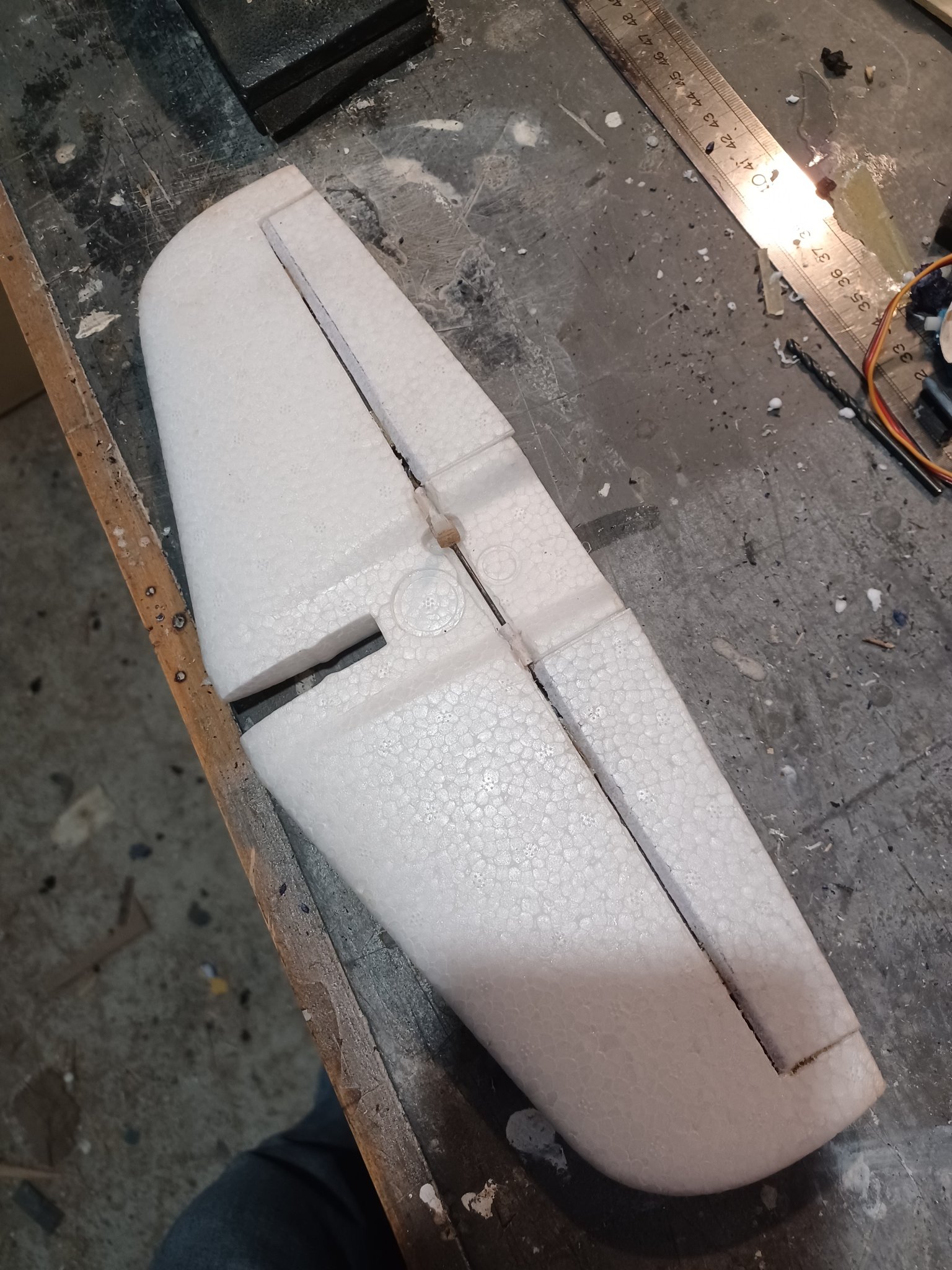

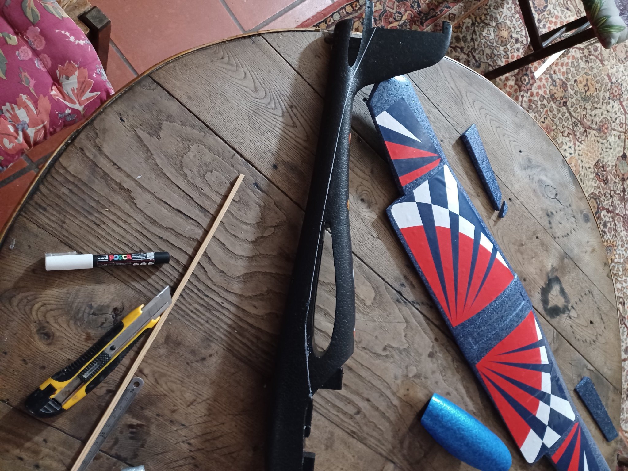

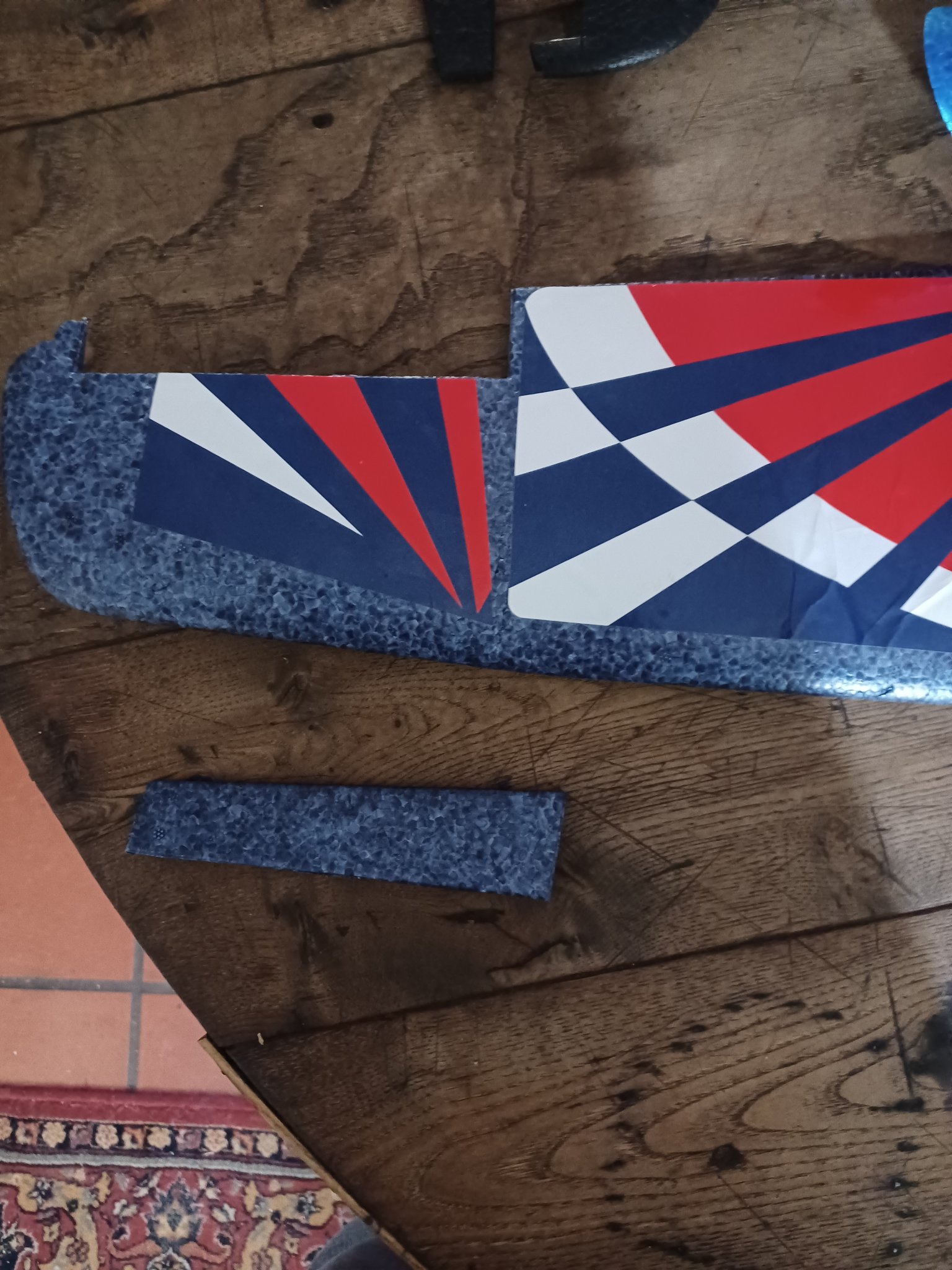

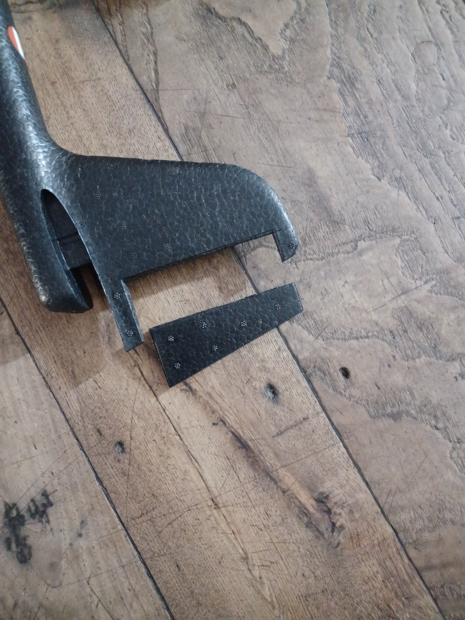

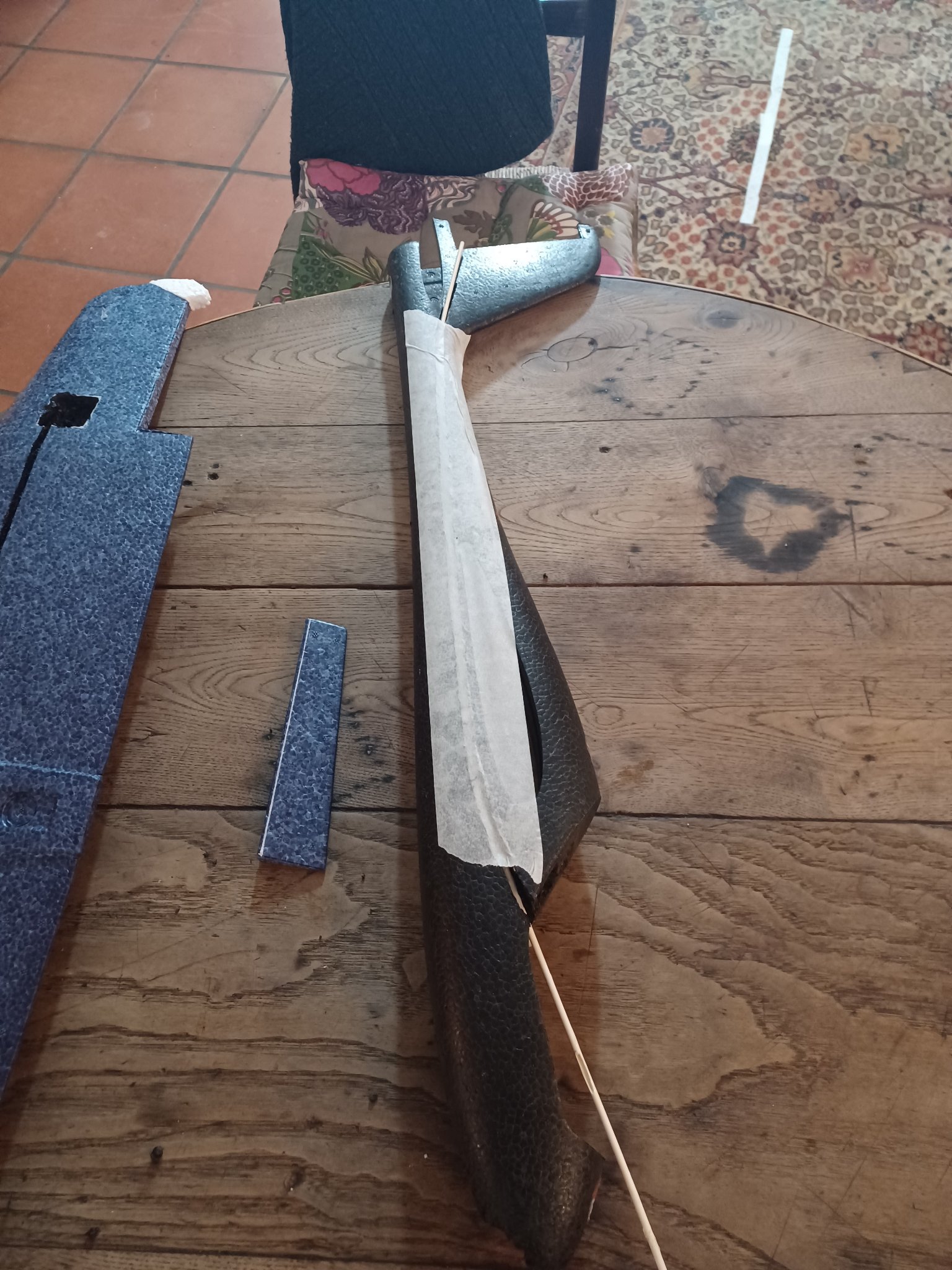

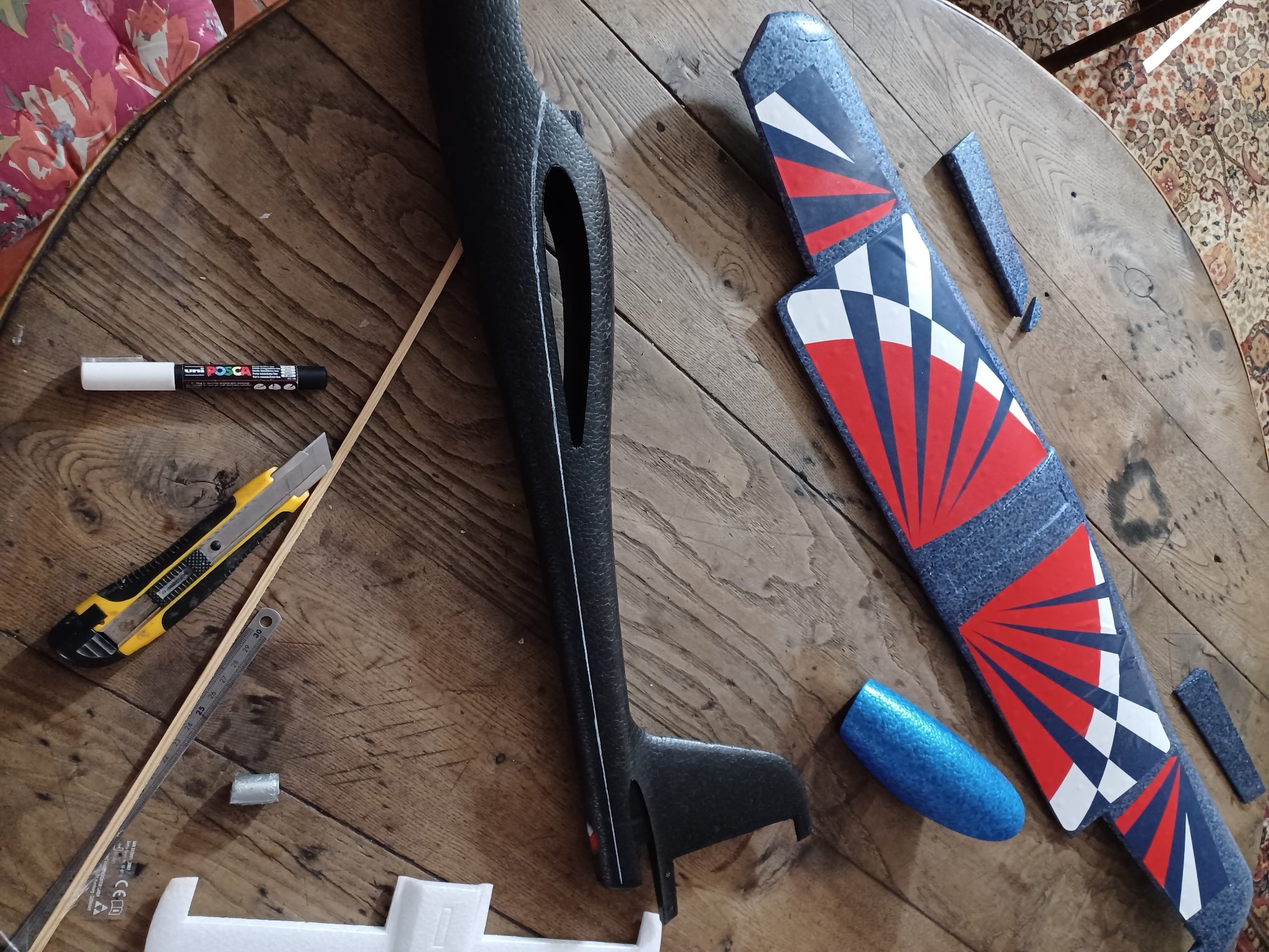

On commence la découpe des gouvernes
decoupe gouverne ailerons.jpg (680.24 Kio) Consulté 7904 fois
decoupe gouverne profondeur.jpg (510.29 Kio) Consulté 7904 fois
decoupe gouverne ailerons 2.jpg (416.28 Kio) Consulté 7904 fois
decoupe gouverne de direction.jpg (635.03 Kio) Consulté 7904 fois

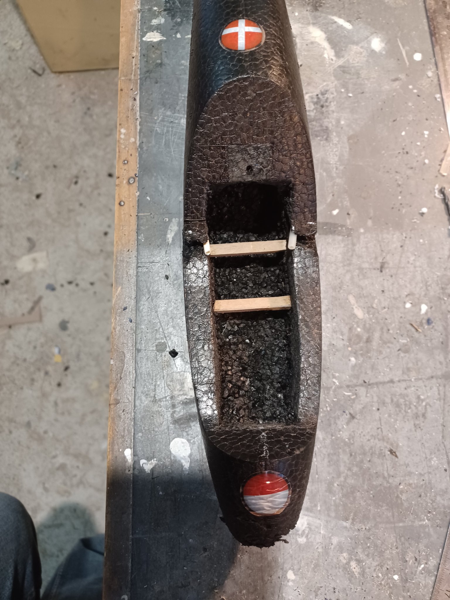

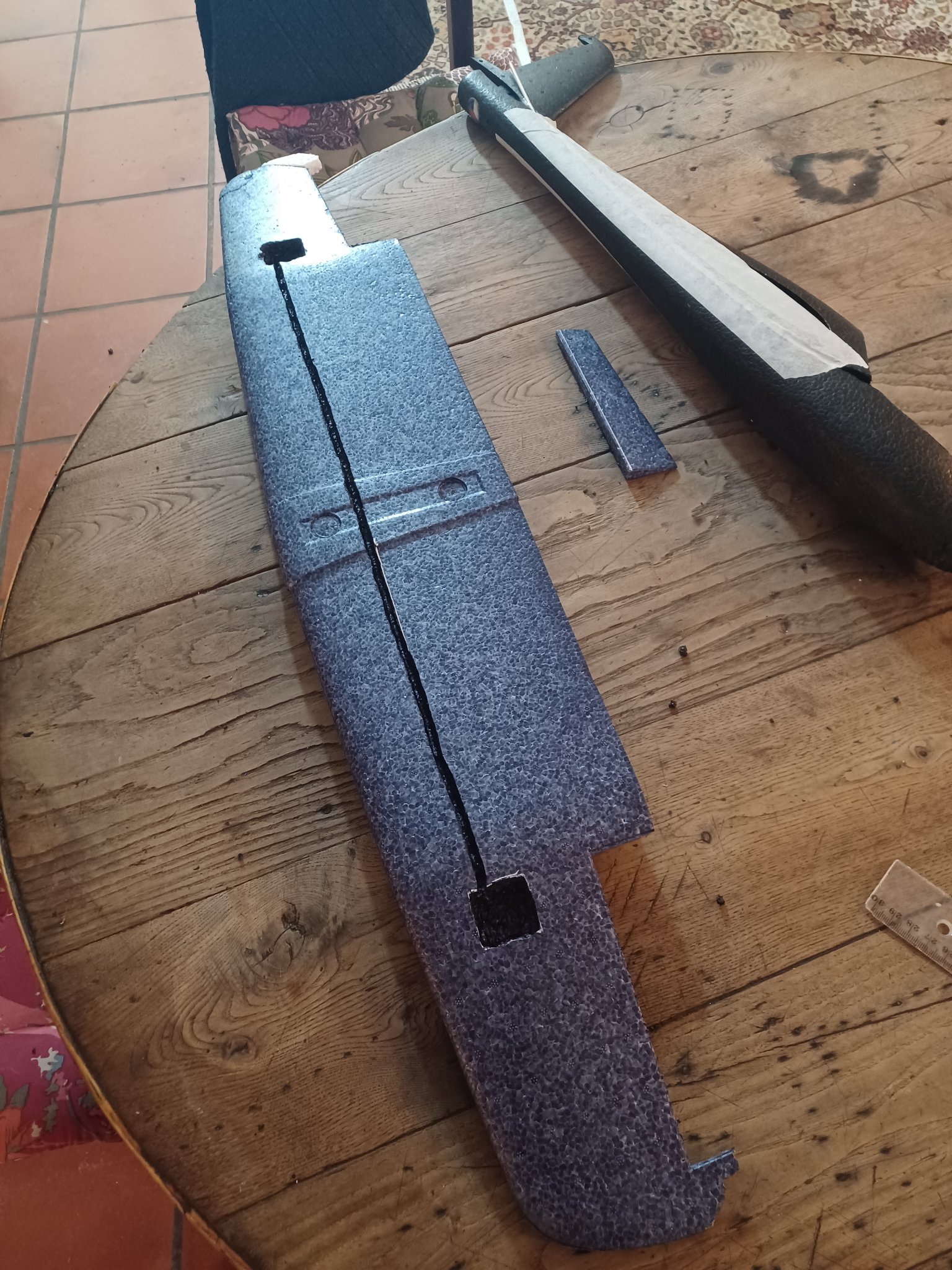

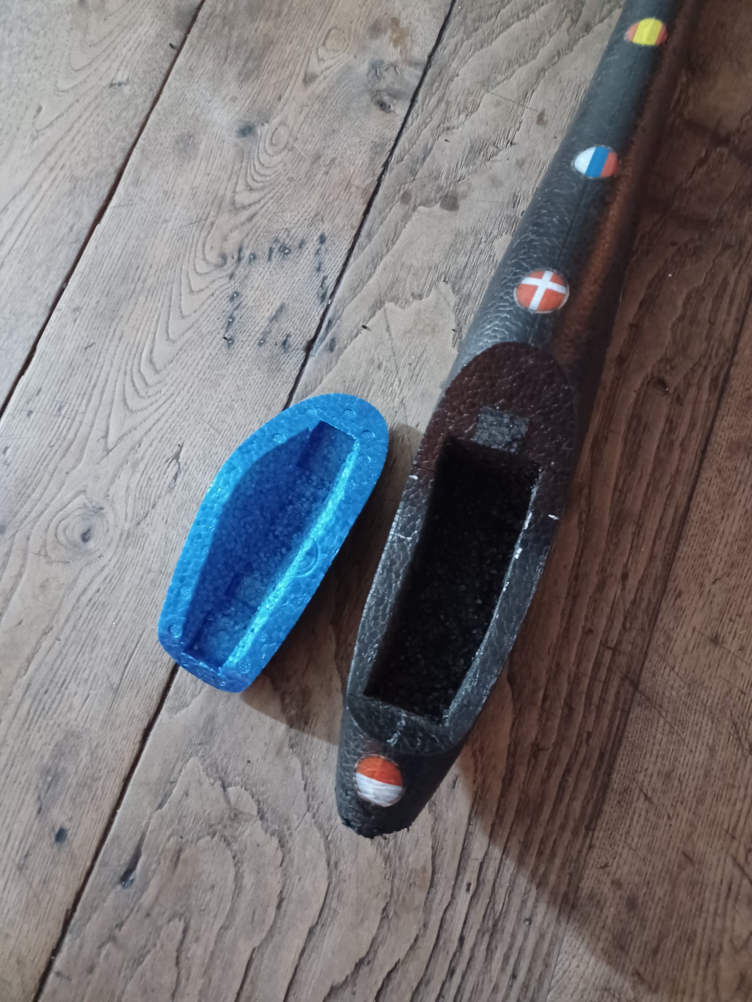

préparation de commande dans le fuselage et les ailes
evidement fuselage et cokpit.jpg (439.72 Kio) Consulté 7899 fois
trace de commande direction.jpg (579.86 Kio) Consulté 7899 fois
trace commande profondeur.jpg (603.7 Kio) Consulté 7899 fois

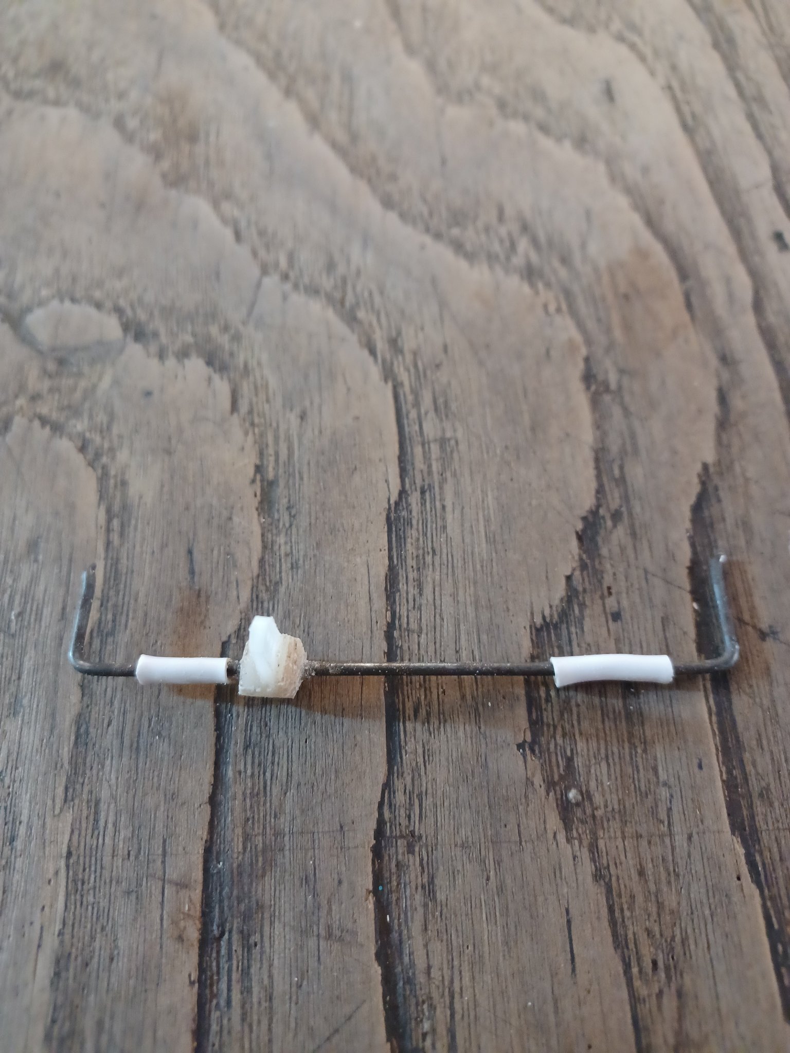

collages des commandes (tubes et fil acier)
protection fuselage lors du collage.jpg (497.4 Kio) Consulté 7894 fois
evidement cablage ailerons et collage gaine de commande .jpg (607.76 Kio) Consulté 7894 fois
commande de direction.jpg (403.09 Kio) Consulté 7894 fois
commande de direction 2.jpg (434.55 Kio) Consulté 7894 fois

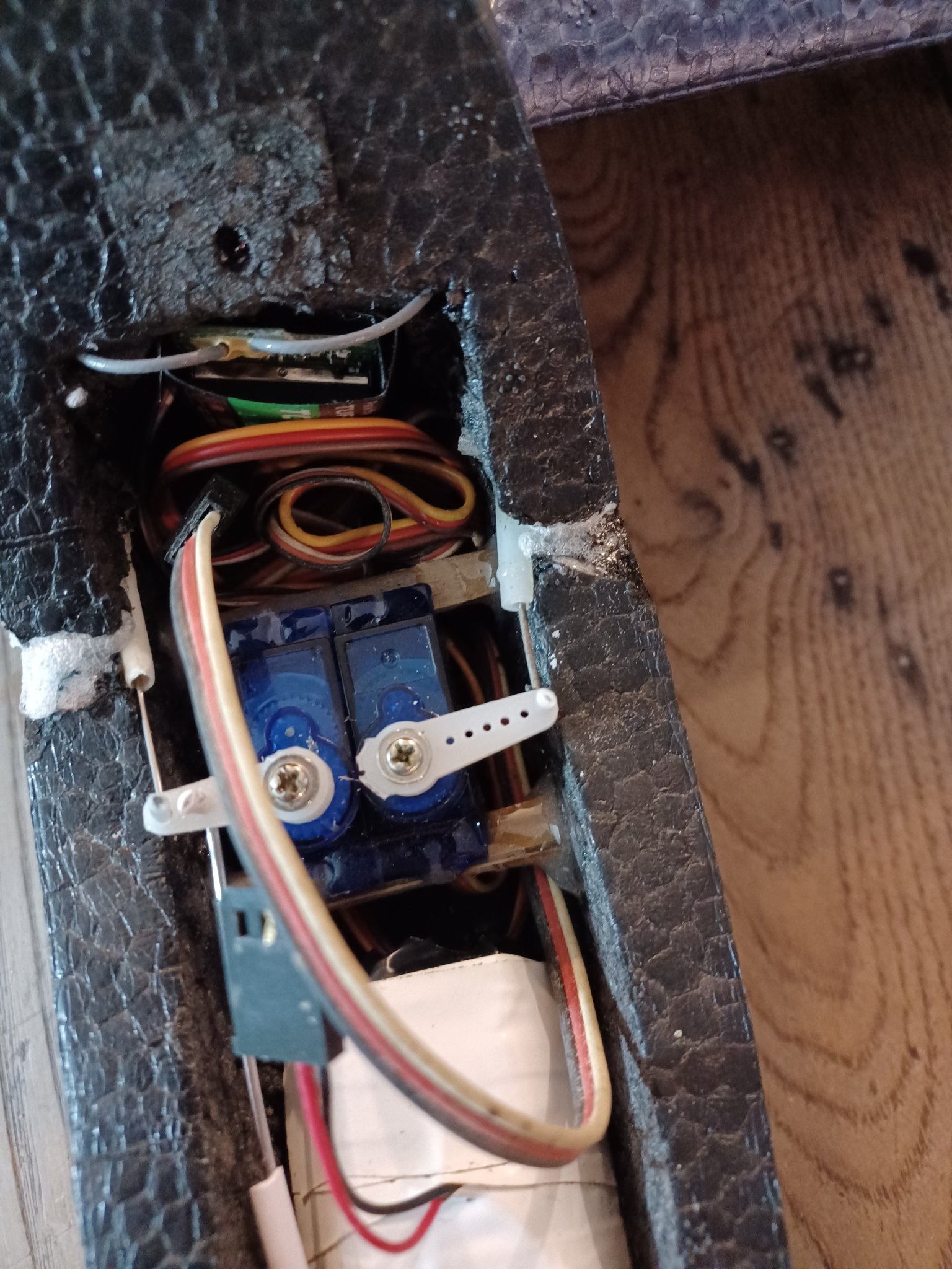

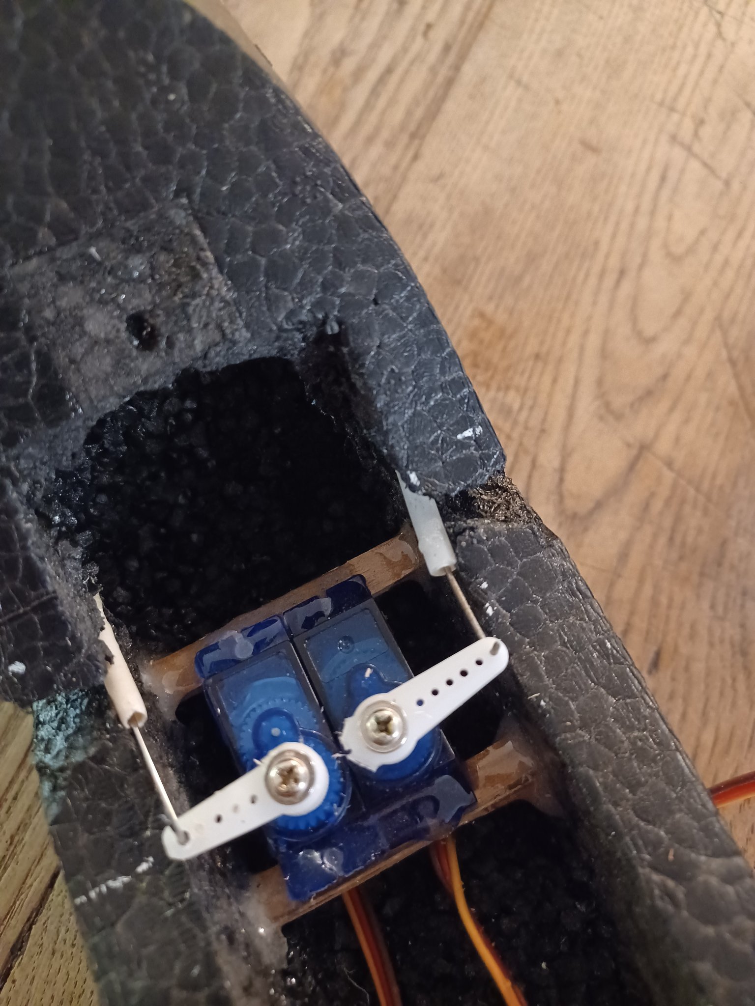

Pose des servos de direction et de profondeurs
servos et commandes.jpg (365.96 Kio) Consulté 7892 fois
support servo direction et profondeur.jpg (456.42 Kio) Consulté 7892 fois
commandes aux servos.jpg (365.96 Kio) Consulté 7892 fois

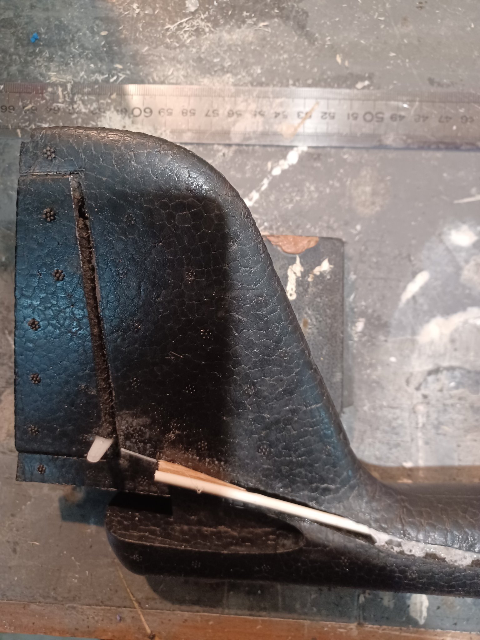

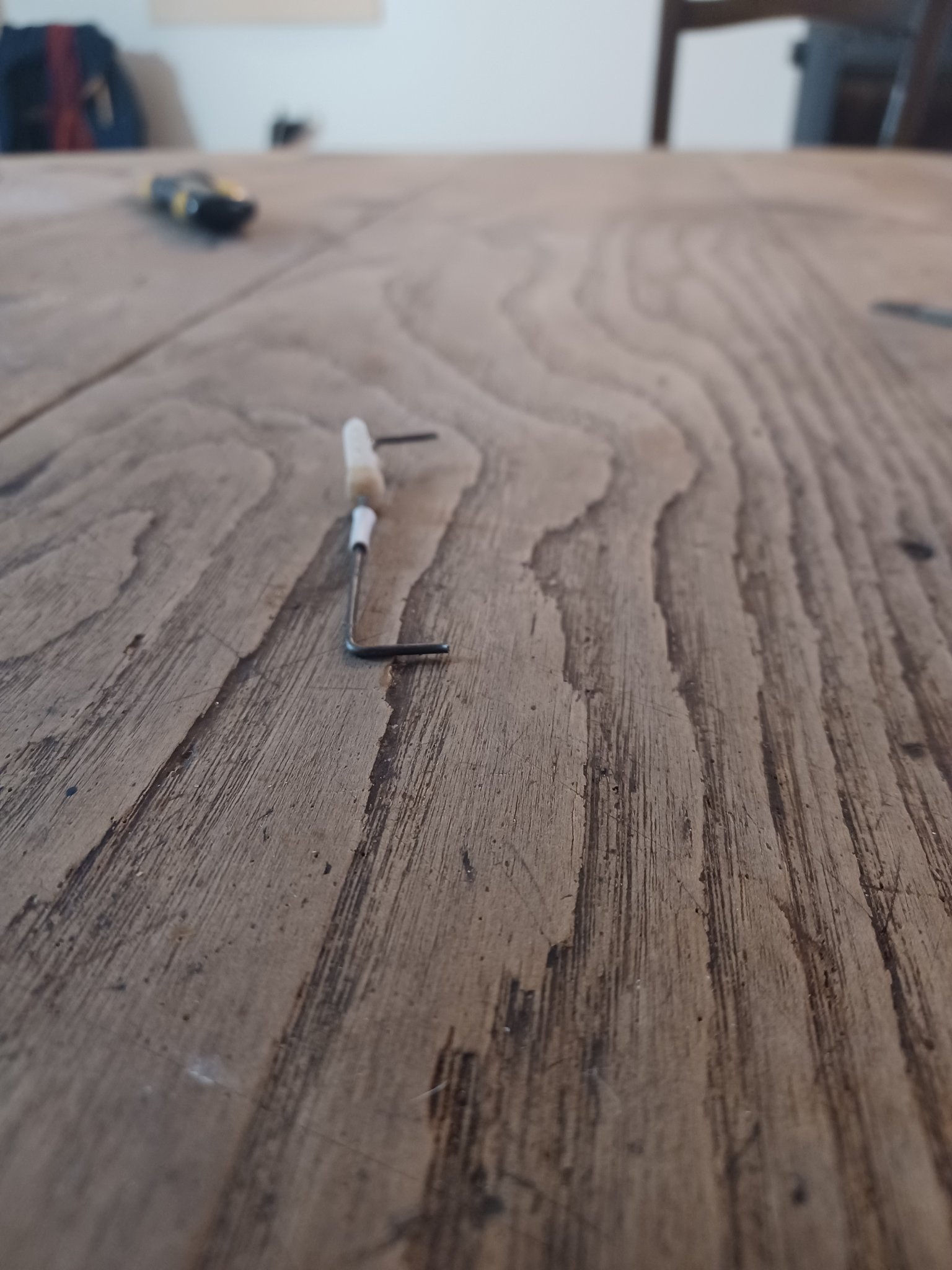

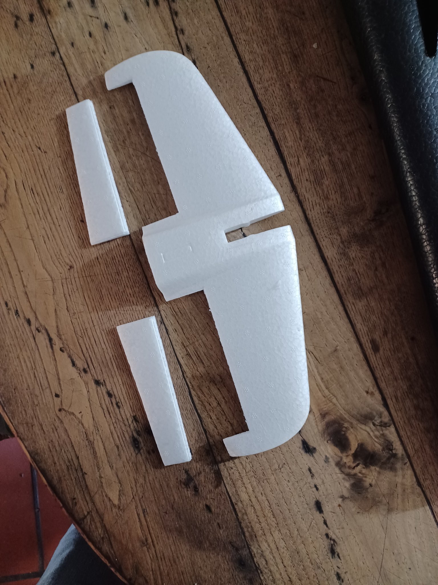

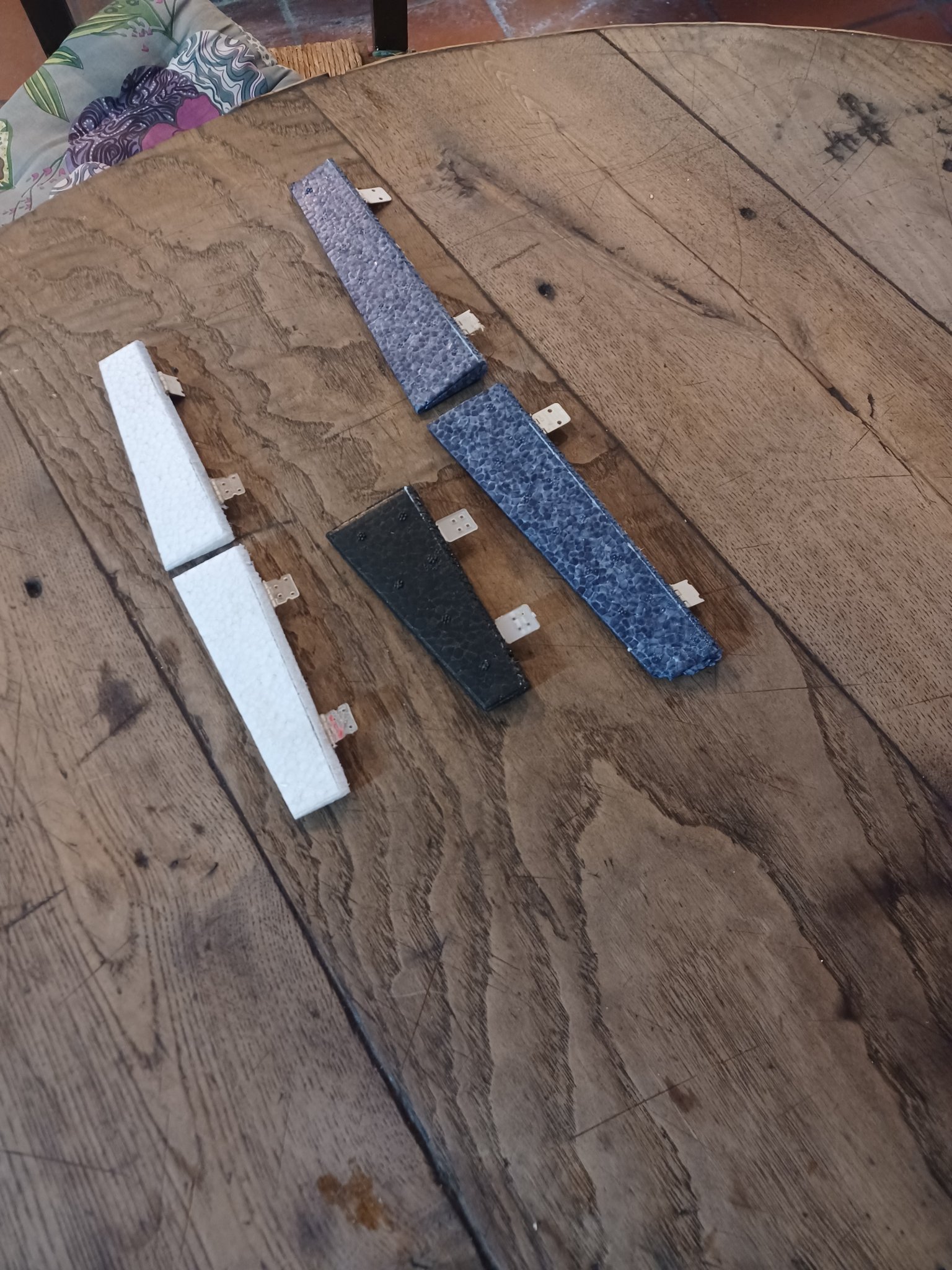

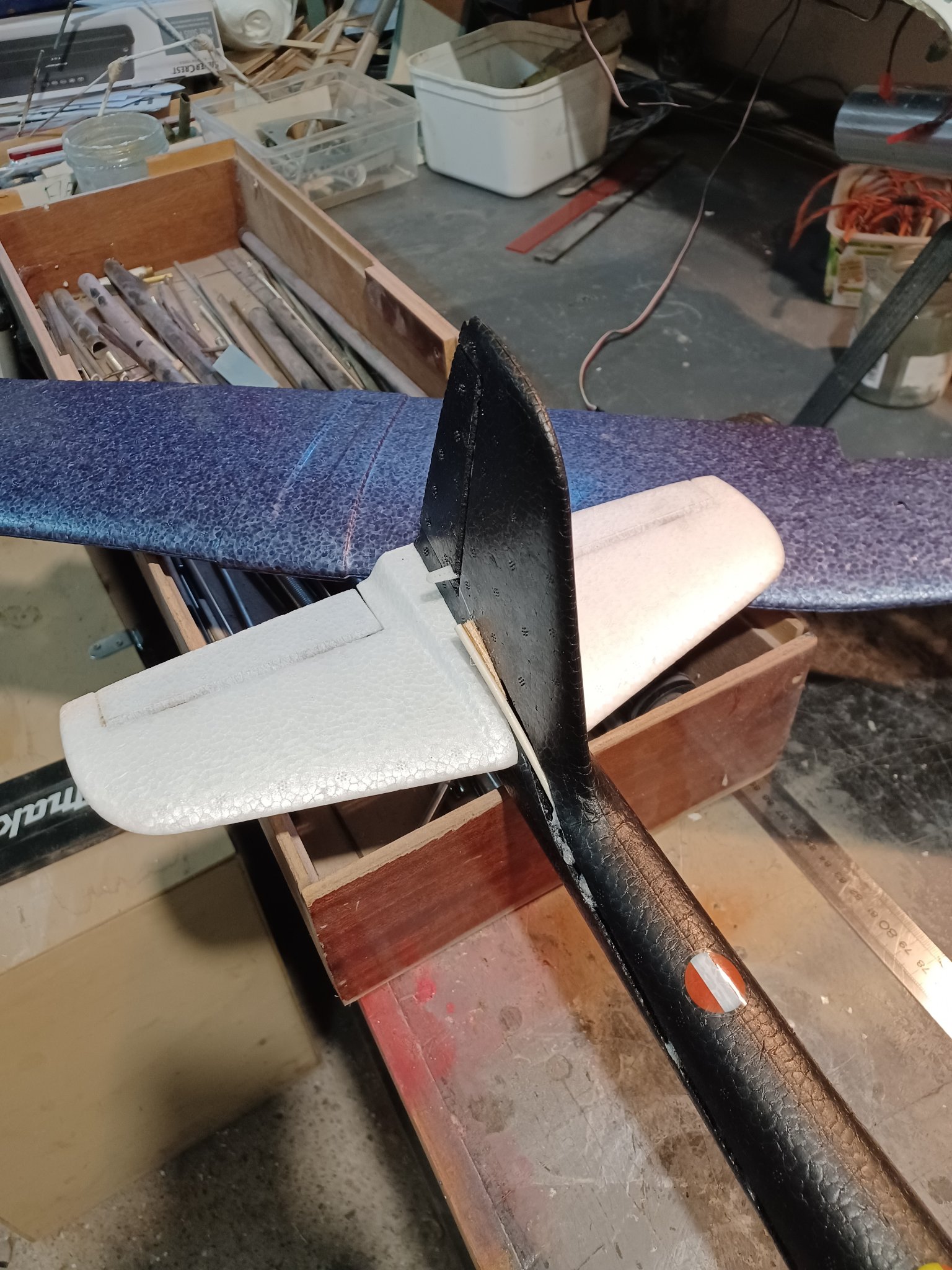

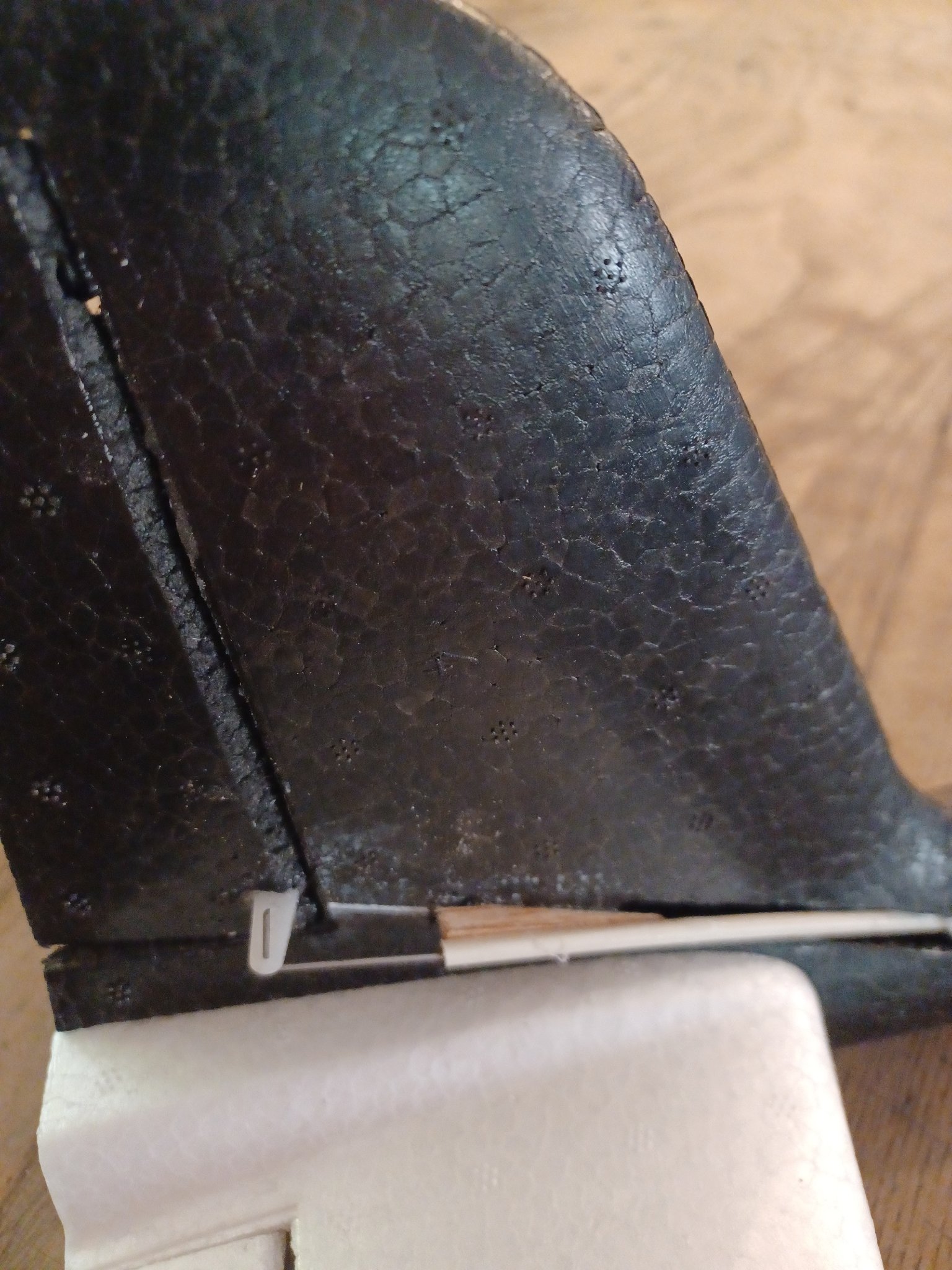

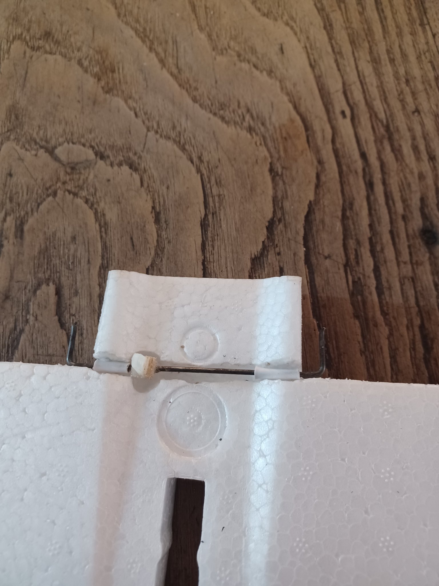

realisation de l'empennage
empennage 2.jpg (482.92 Kio) Consulté 7886 fois
crochet de remorquage.jpg (504.57 Kio) Consulté 7886 fois
commande de profondeur 3.jpg (218.57 Kio) Consulté 7886 fois
commande de direction 2.jpg (434.55 Kio) Consulté 7886 fois
commande de gouverne de profondeur 2.jpg (313.45 Kio) Consulté 7886 fois
commande de gouverne de profondeur 2 - Copie (2).jpg (313.45 Kio) Consulté 7886 fois

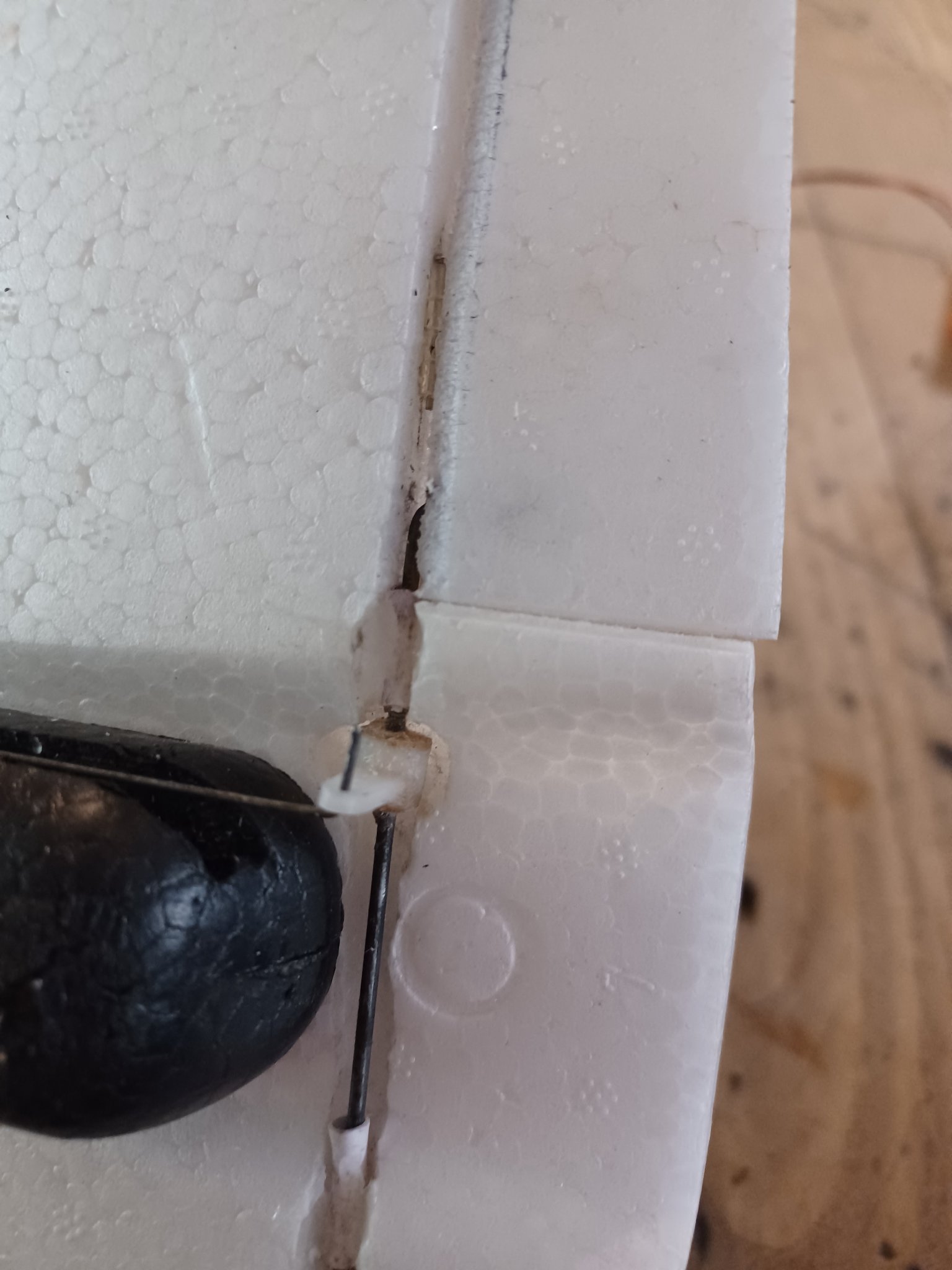

collage charniere de gouverne.jpg (539.17 Kio) Consulté 7886 fois
collage commande de profondeur.jpg (308.09 Kio) Consulté 7886 fois
axe de commande profondeur.jpg (400.68 Kio) Consulté 7886 fois

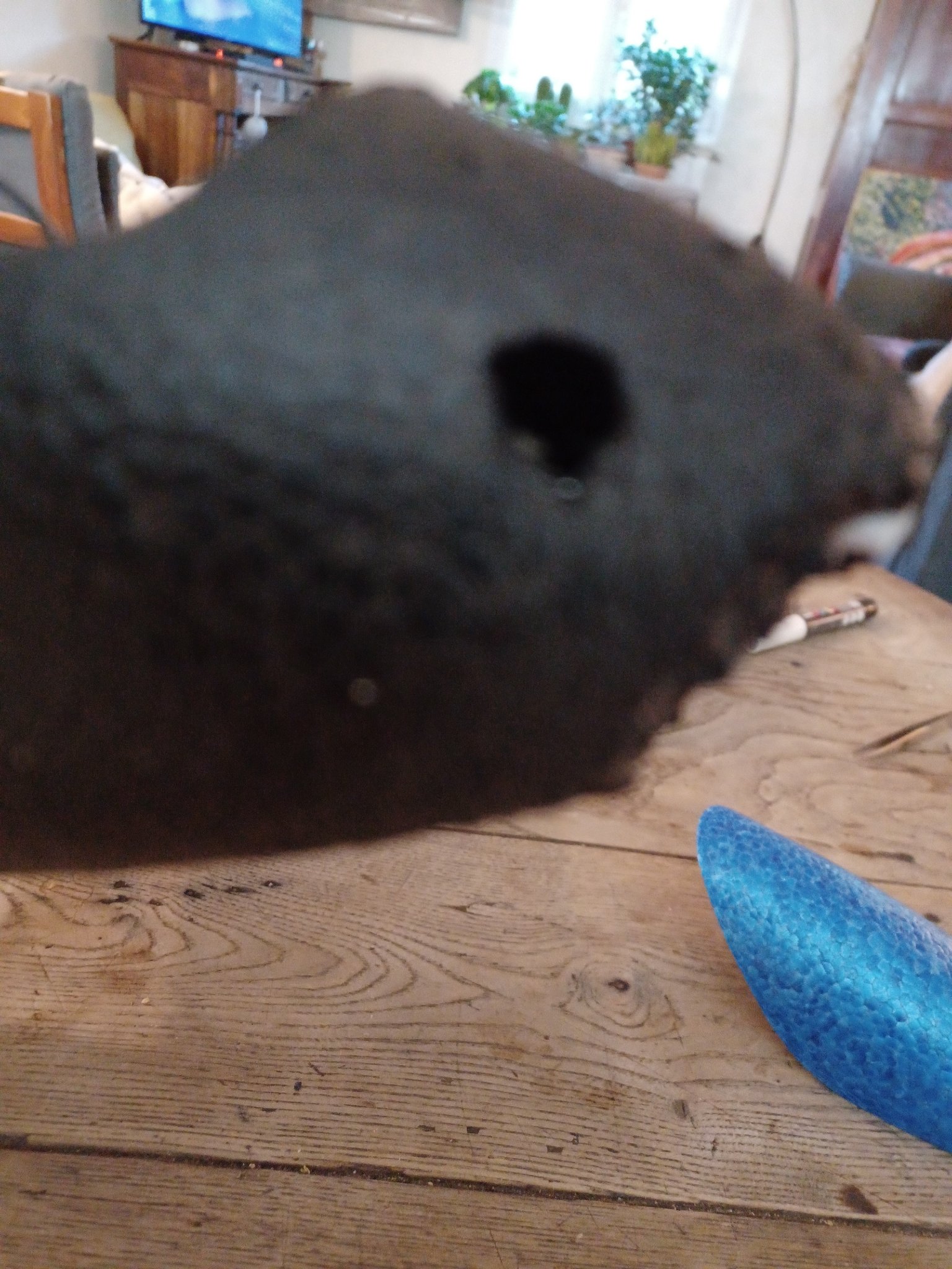

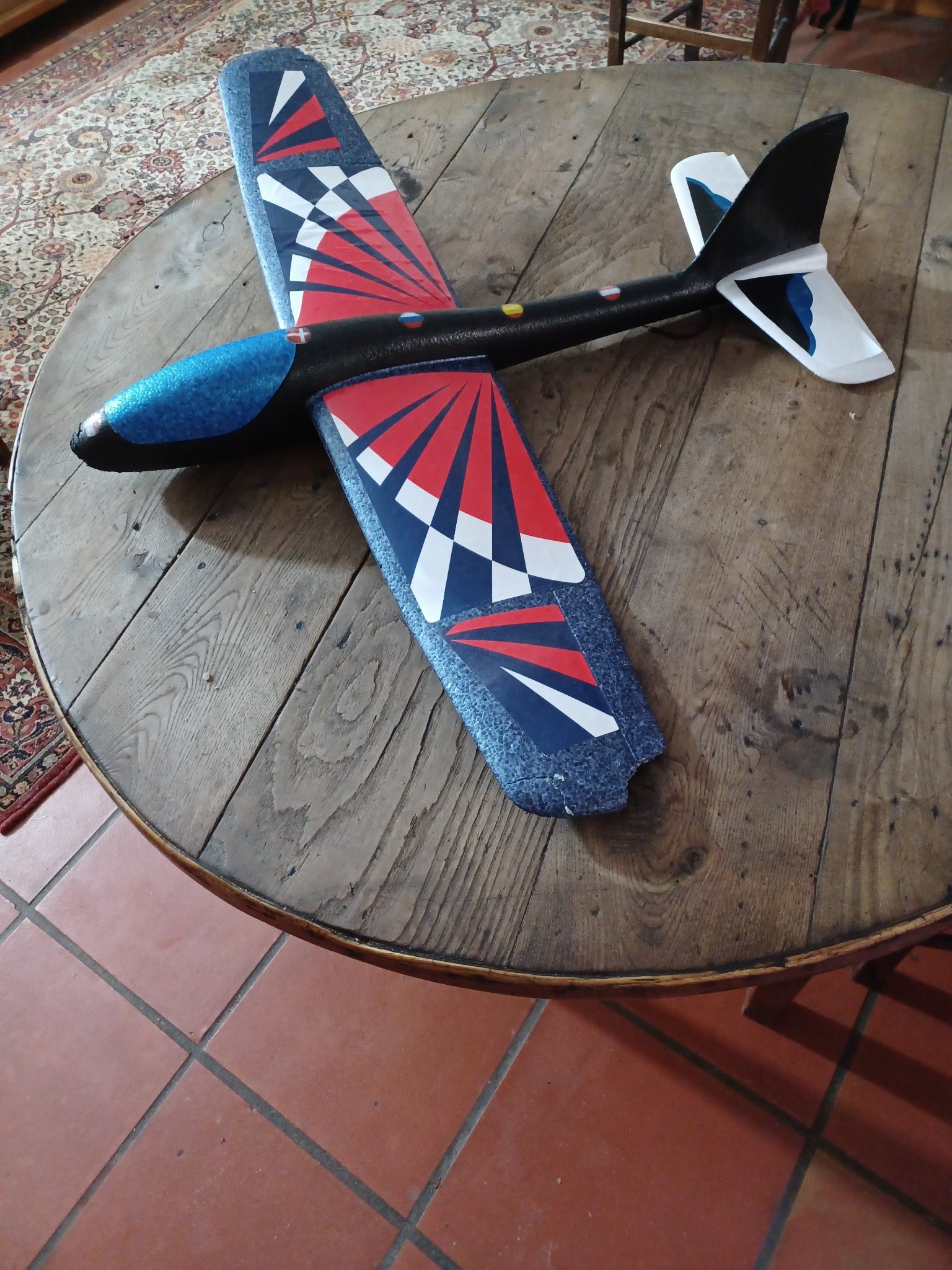

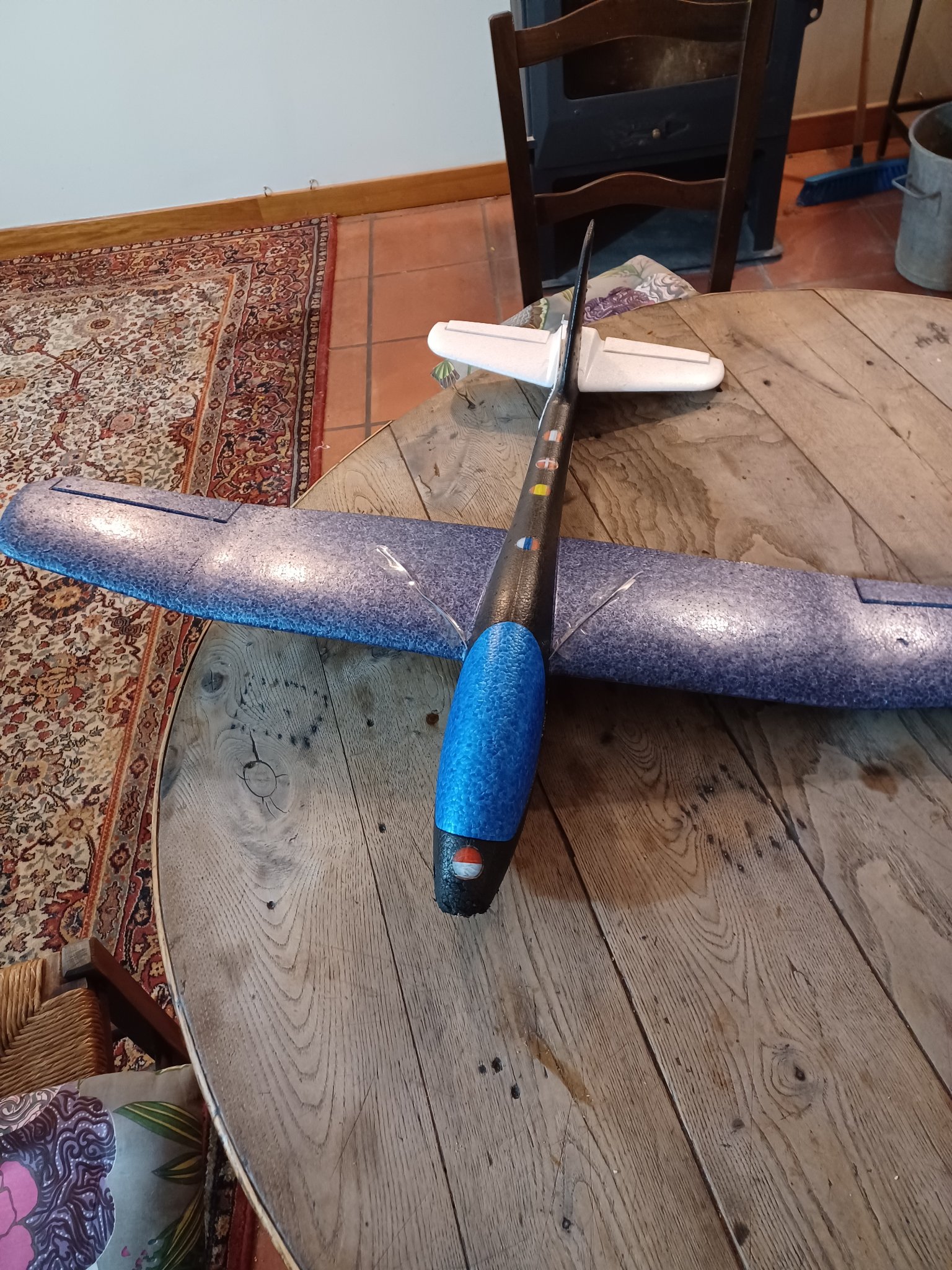

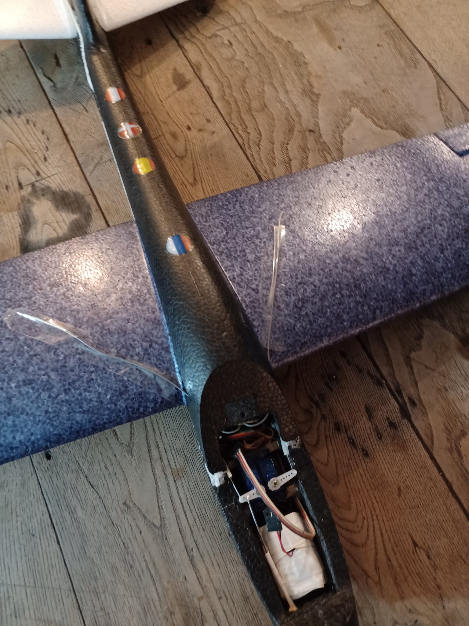

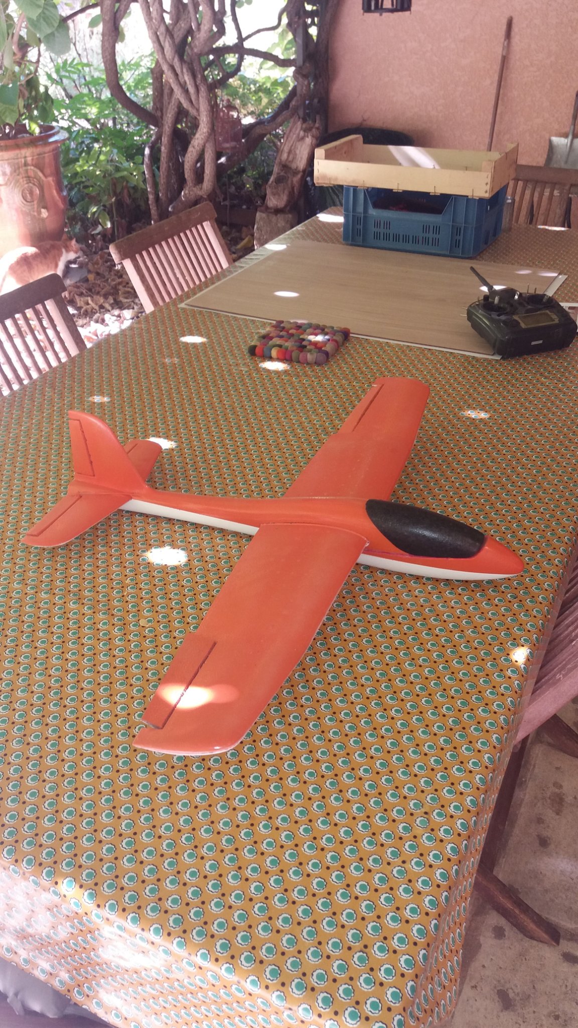

Les servos sont de très petits modèles
Quatre au total
modele fini.jpg (680.99 Kio) Consulté 7886 fois
empennage complet.jpg (478.02 Kio) Consulté 7886 fois
cokpit lidl.jpg (502.55 Kio) Consulté 7886 fois
cokpit 3.jpg (449.08 Kio) Consulté 7886 fois
