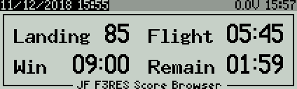

Une page qui pourra intéresser les possesseurs de Taranis sous open TX pour les disciplines Fxx. Je l'ai testée au mas, ça fonctionne pour le F3res
sans problème. C'est une aide au pilotage, un programme pour progresser et pour faire des concours entre amis éventuellement. Hélas il ne permet pas de devenir un super pilote instantanément.
Désolé Antoine, c'est en Anglais, contrairement à ce que j'ai pu dire après deux picons ce soir.
https://github.com/jfrickmann/SoarOTX/wiki ----> Choisir la discipline (f5j - f3k....)
Ce script est assez génial, il évite de passer des heures à programmer sa radio.Ceux qui sont déjà à l'aise avec open TX passez votre chemin. A quoi ça sert ?
-- Prise en charge des AF et compensation profondeur facile.
-- Commandes et interrupteurs facilement personnalisables.
-- Tout, y compris l'affectation des canaux, les directions d'asservissement, le centrage, les points finaux, les mixages, peuvent être configurés facilement dans le menu du script.
-- Pointage pour les concours F3RES. Les scores enregistrés sur la carte SD et peuvent être rappelés ultérieurement. (Il faut entrer la distance d'atterrissage à la cible et le script calcule et enregistre les points cumulés avec le temps prévu.

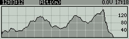

-- Représentation graphique des données du journal de télémétrie. Vous pouvez afficher la tension de la batterie du récepteur, la force du signal RSSI et, si vous avez un altimètre, l’altitude et la vitesse verticale.

Inter pour enregistrer la courbe de vol comme sur l'altis V4 (mais consultable en direct sur la taranis)
Inter qui fait bip bip quand ça monte et bop bop quand ça descend. Bof mais utile pour les sourds.
Au final, on peut s'en passer mais les passionnés vont adorer. Surtout la courbe de vol instantanée qui permet d'analyser le vol à chaud, c'est précieux.

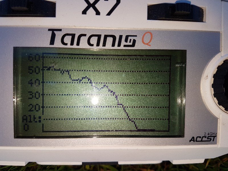

Pour un script de courbe seule voir la page de lapin fou :
https://github.com/LapinFou/AltGra
Testé ce midi au mas, c'est simple et suffisant, j'ai enlevé le script du post au dessus, trop complexe pour mon usage de loisir.
