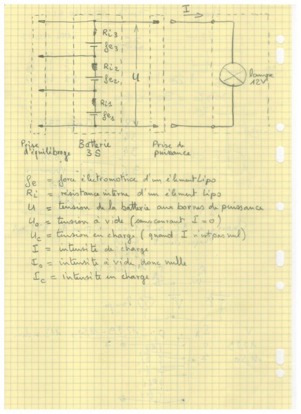

C'est une 3 éléments, donc son schéma est le suivant

Pour chaque élément Lipo, nous avons une force électromotrice fe et une résistance interne Ri.
Les 3 éléments sont en série, la tension U aux bornes des connecteurs de puissance est la partie exploitable.
Sur la prise d'équilibrage, chaque élément est visible avec chacun sa tension fe et sa résistance interne Ri.

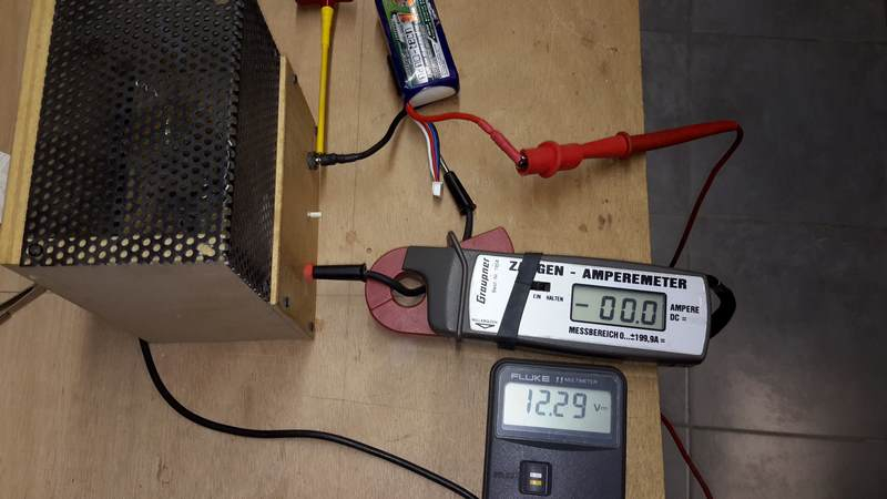

Une autre solution simple de tester sa batterie est de mettre une charge résistive comme une ampoule de phare de voiture, voir mon montage.
Photo avec la batterie débranchée, donc tension à vide , pas de courant.

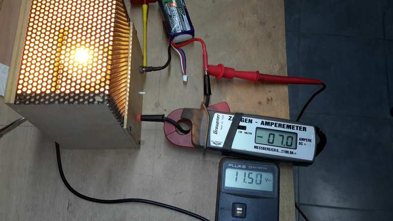

Photo batterie branchée, tension en charge pour un courant de 7A

Ainsi on peut déduire la résistance interne totale de la batterie
Ri=( U0 - Uc ) / Ic
où U0 est 12,29V
Uc est 11,5V
Ri= (12,29 - 11,5 ) / 7 = 0,113 ohm ou 113 m-ohms.
Aux erreurs de mesures près du chargeur, de l'ampèremètre et du voltmètre, nous obtenons des valeurs similaires entre les 96m-ohm du chargeur et les 113m-ohm du montage de test.
