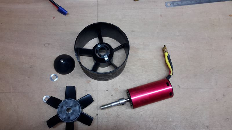

Dans le lot, nous avons aussi récupéré une turbine et son ESC 75A.
J'ai fait un test avec une batterie 6S, à 20A tout c'est arrêté, ESC mort ou moteur HS ?
20181222_221811 (Copier).jpg (178.17 Kio) Consulté 7368 fois
Démontage pour comprendre le truc,le moteur est peut être en court circuit, des fils me semblent mal placé contre la cage.
J'ai installé le HACKER B50-16L et testé avec mon ESC 70A
A mis gaz, cela tire déjà pas mal dans un bruit d'enfer. Je pense que la turbine n'est pas de première qualité, il y a beaucoup de vibration.
Je ne ferai pas plus d'essai.
J'ai vu et entendu des turbines électriques plus efficace dans un beau miaulement, mais ce n'est pas le même prix !

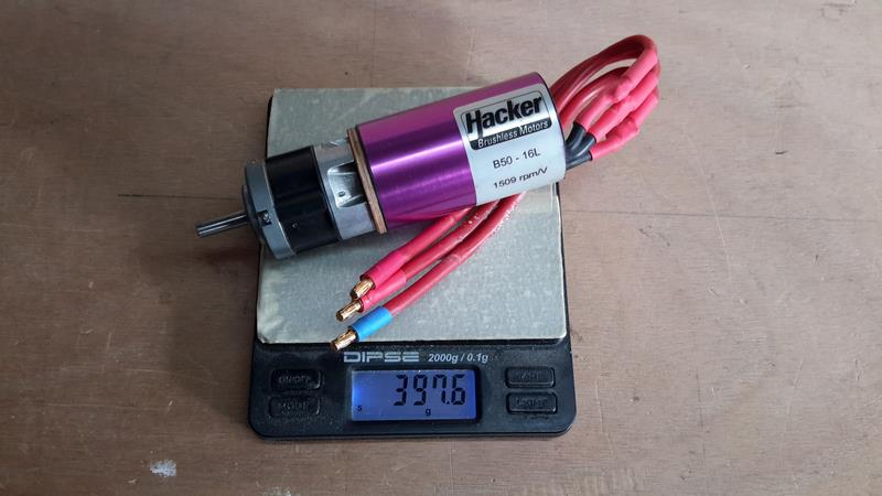

une dernière chose quel est le poid de l'ensemble sans batterie
merci antoine
Messages : 2088
Re: Moteur Hacker B50-16L
Message non lu par Michel Jugie » 27 déc. 2018, 14:18
Le moteur est donné pour 305gr nu.
Sur notre exemple, j'ai laissé les rallonges de fils, 20cm, installé 3 fiches 3.5mm et le réducteur pour mes tests.
On peut gagner en puissance et poids en installant les fiches sur les fils originaux du moteur.
Pour un réducteur plus approprié, on peut regarder chez Reisenauer par exemple :
https://www.reisenauer.de/kid-42-Reisen ... Chief.html
