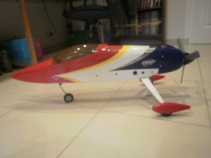

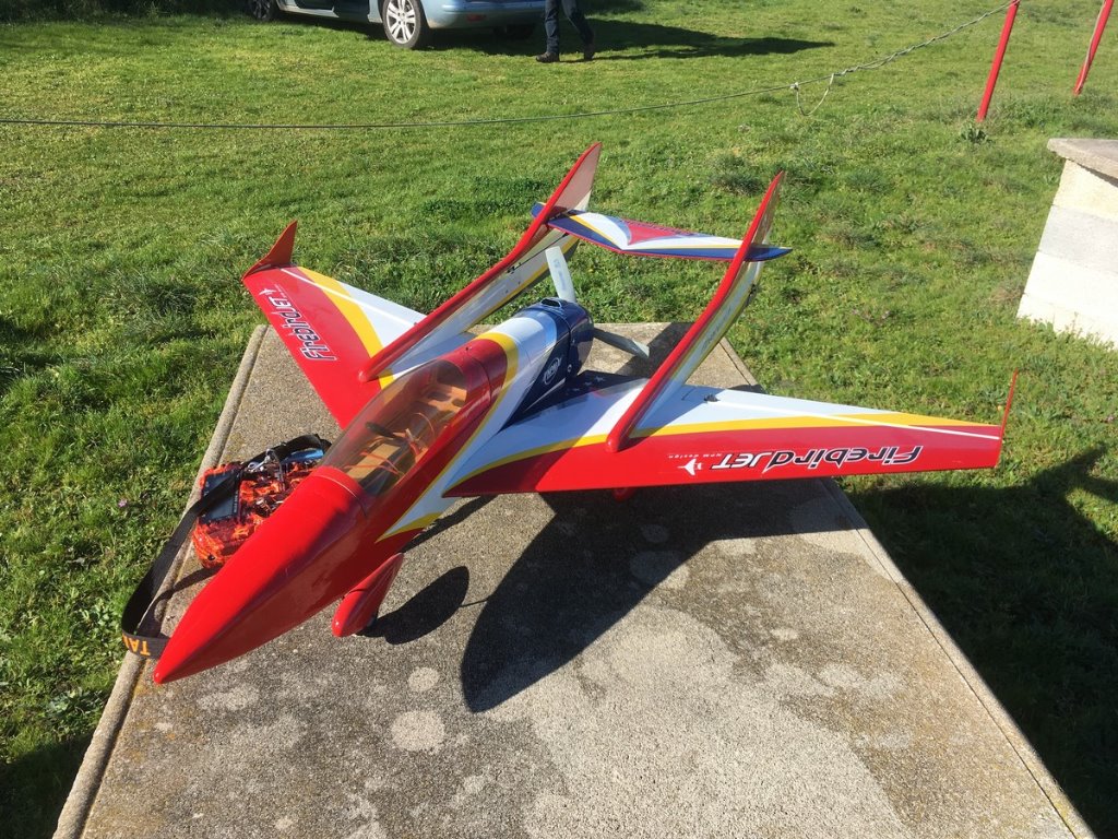

Message non lu par Chamy34 » 03 mai 2018, 20:15

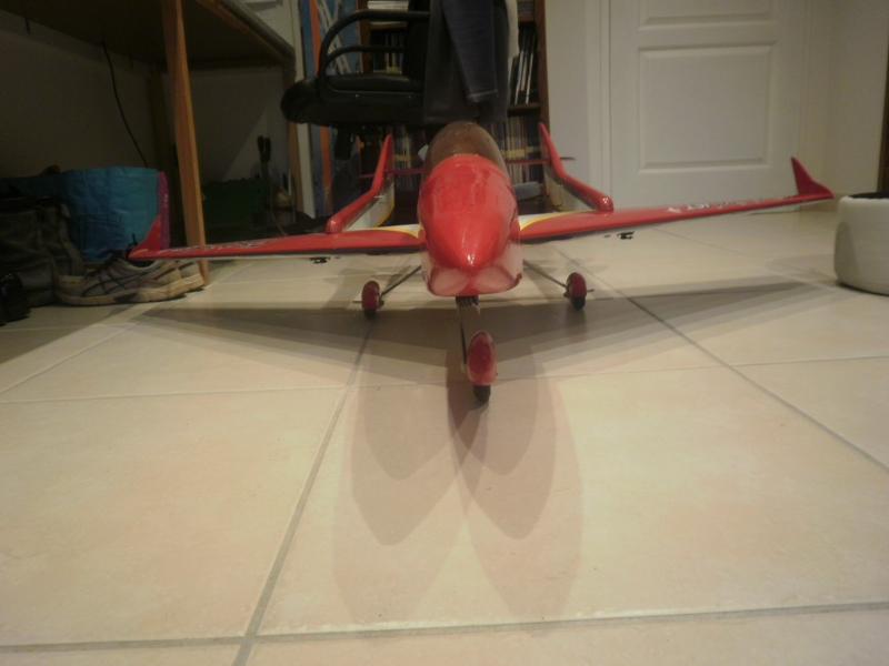

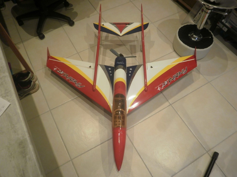

En réfection d'un modèle donné au club par un ancien modéliste. Merci à lui.
Ca va tracer!
Je ne dit pas le modèle pour l'instant, mais ça vient d'un fameux CPLR...

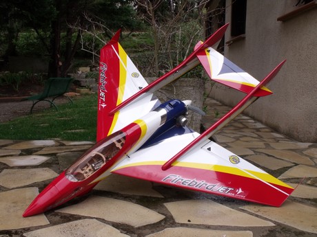

il faudrait d'autre morceau pour mieux voir la chose
c'est un modèle de Christophe PAYSANT-LE ROUX ?
bingo!!!! je pense
Firebird "Jet" mis au point par Benoît PAYSANT-LE-ROUX. Envergure : 1.30 Longueur : 1.40 Poids : 2.5 kg Motorisé par : OS 61 FSR

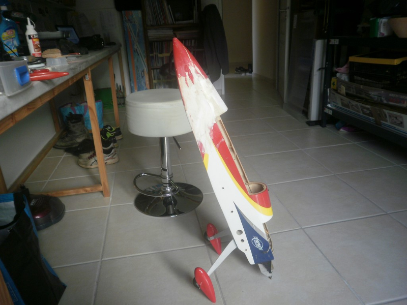

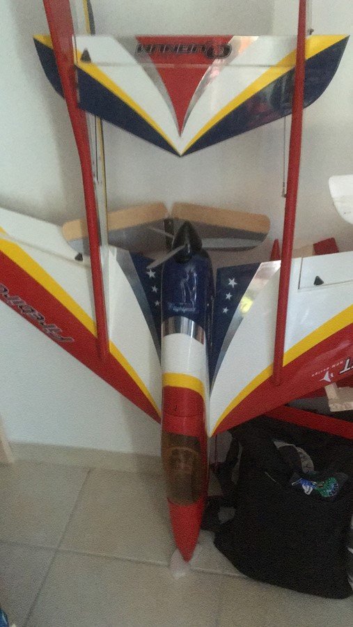

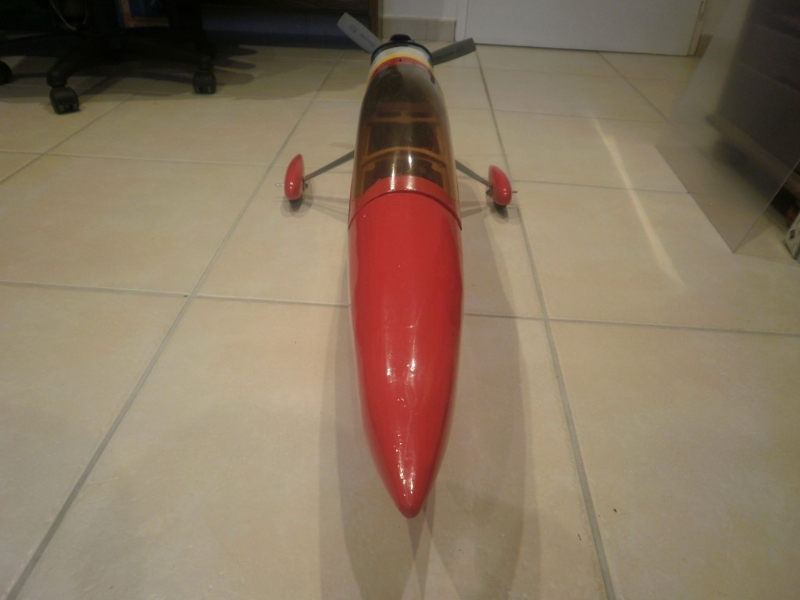

Message non lu par Chamy34 » 04 mai 2018, 19:38
Toujours sur le fuseau.

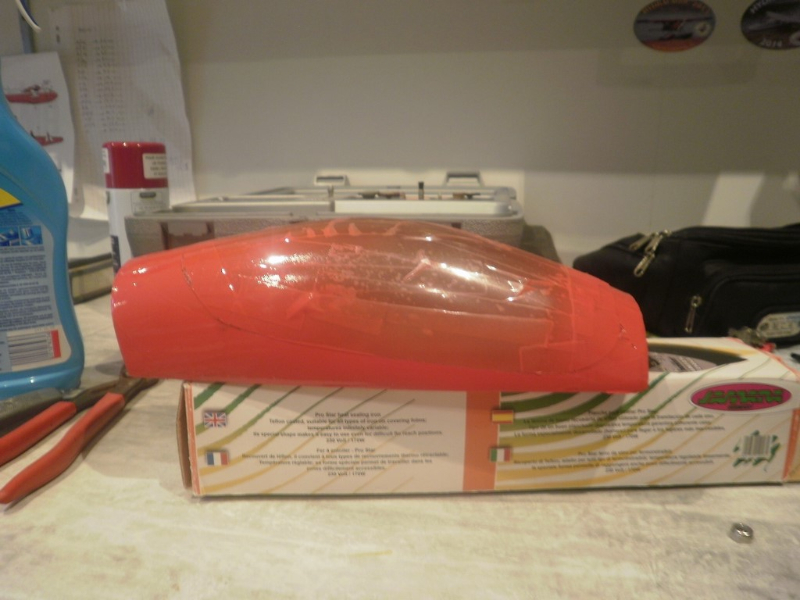

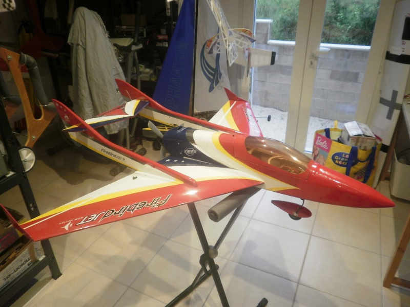

Rafistoler la verrière, donc la repeindre. Il faut maintenant l'ajuster.
P5021041 (Copier).JPG (374.54 Kio) Consulté 24200 fois

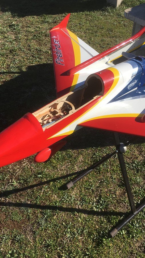

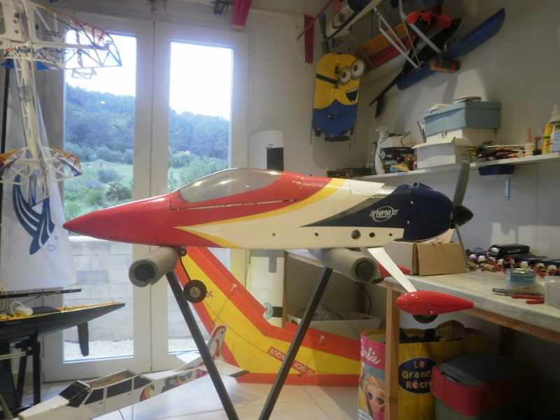

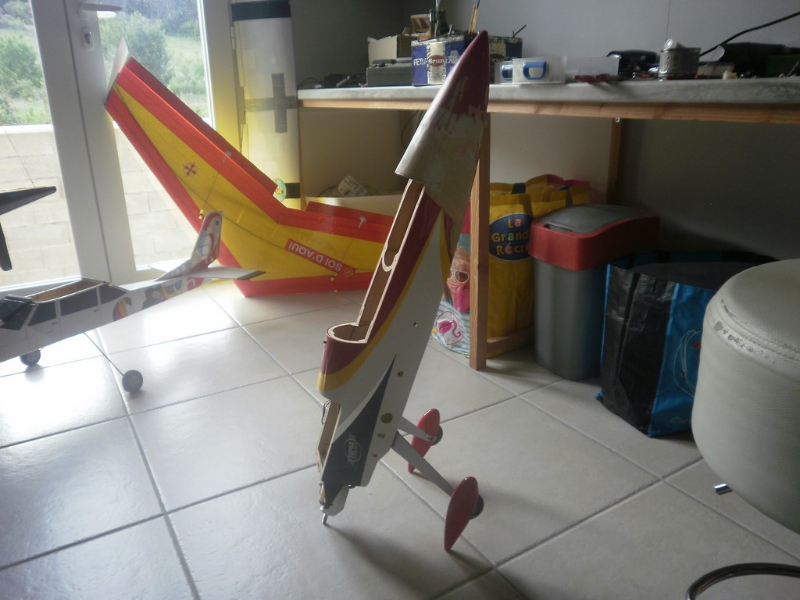

Le nez fut réparé, mastiqué et entoilé. La déco, bé comme j'ai pu. Le couple support du train avant renforcé. Le servo pour la roulette de direction changé car 2 fixations étaient cassée. Il a du prendre un bon crash.
P5021042 (Copier).JPG (305.24 Kio) Consulté 24200 fois
P5021045 (Copier).JPG (449.72 Kio) Consulté 24200 fois
P5021046 (Copier).JPG (435.32 Kio) Consulté 24200 fois
Belle ligne. Je vais faire des runs dans la rue!

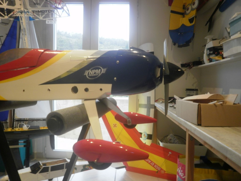

Le cul fut agrémenté d'un cône pour tripale avec un sacré ajustement.
P5021044 (Copier).JPG (403.32 Kio) Consulté 24200 fois

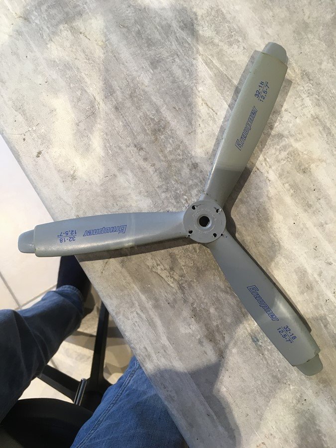

J'ai essayé plusieurs hélices et c'est celle là qui, équilibrée, car rognée aux entournures, donne le mieux:
sous 5S, 18.5volts, 37A donc660W. C'est ce que le bouilleur peut donner en max continu, j'ai retrouvé la notice complète.
La poussée est de 2.6kg au peson. Le poids en état de vol est de 2.9kg, lipo 5S de 4400mah comprise.
Petite appréhension car la motorisation d'origine est l'OS61FSR qui développait 1.8ch, soit 800w.

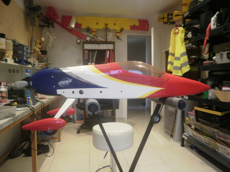

Message non lu par Chamy34 » 07 mai 2018, 19:15

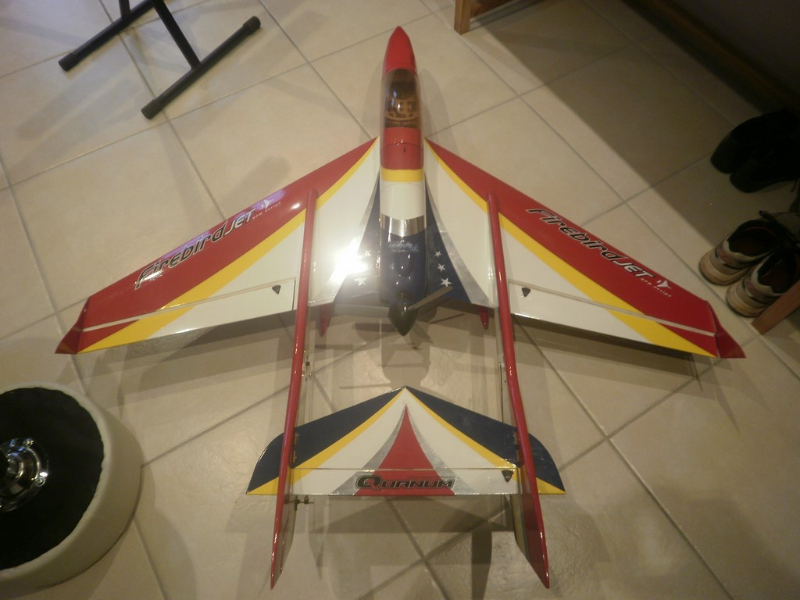

Fin du montage. La direction fut installée car elle n'était pas montée??
Le tout semble rigide.
Reste la programmation de l'ESC et de la radio.
Voir aussi le centrage.
Puis, GAZ!!!!!!!!!!!!!!!! Si les roues ne sont pas trop petites pour notre piste...

Je réessayu le bazar il y a 2 semaines avec le nouveau contrôleur. Bé, ce fut le moteur qui se révéla pas assez puissant pour prendre assez de vitesse.
Corne d'auroch, c'est trop fort, reste à changer le moteur. Pourtant, dans le sens descendant de la piste...
Le cyclon fait 600watts avec un kv 600 et une tripale rabotée 12.5 X 7 de 26cm de diamètre! Bref, c'est couru d'avance, ça a le potentiel d'envol d'une galinette du Larzac. Puisque d'origine, avec un 10cm cube, ça développe 800 watts.

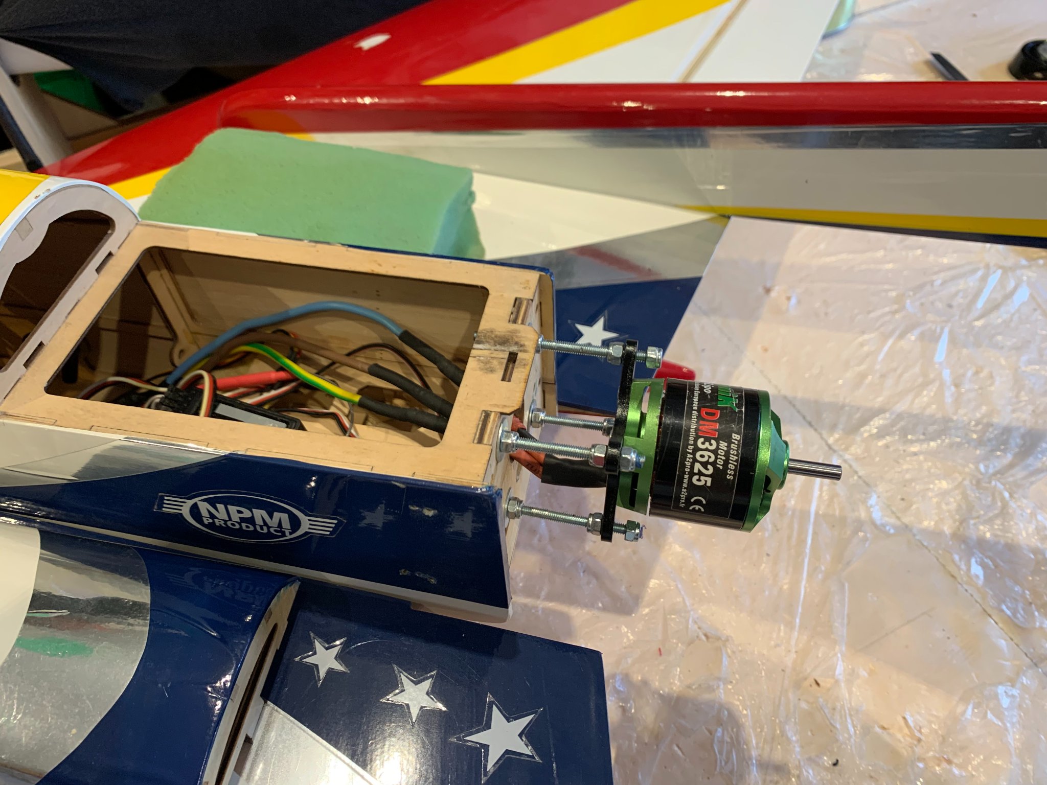

Donc, en cherchant dans mes tiroirs, je redécouvris un 3625 Protronik de 800kv de 850watts que mon pierrot avait dépucelé sur son Alpina avant de le ravager aux proches alentours de notre merveilleuse piste. Je m'en souviens encore, un bourrin dans le champ d'à côté, a failli se retrouver avec un fuseau mythique enfoncé jusqu'aux clés dans le fondement!
Bref, une tripale de 12X8 devrait rendre vie à ce vecteur.

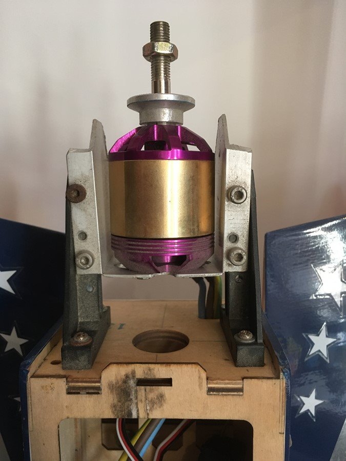

Message non lu par Chamy34 » 03 mars 2020, 17:38

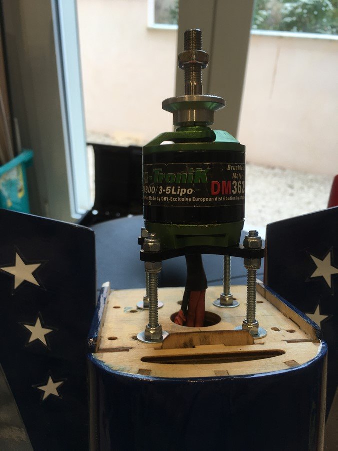

J'ai enlevé l'ancien bouilleur de 600kv et de 600 watts
IMG_1158 (Copier).JPG (93.49 Kio) Consulté 22757 fois
et remplacé par un autre de 850 watts et 850kv.

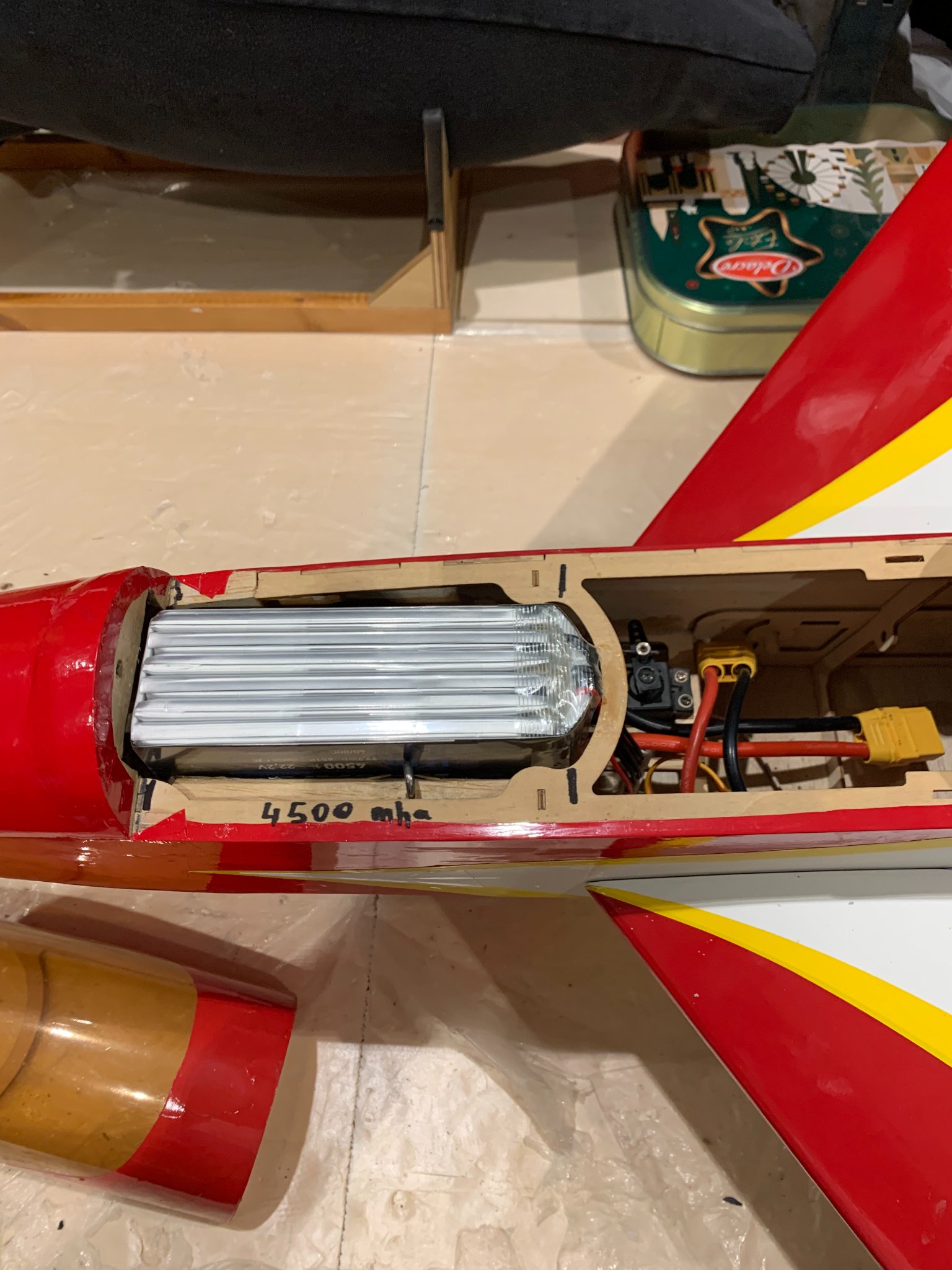

Message non lu par Chamy34 » 23 févr. 2022, 20:21
Je l'avais essayé une fois au mas et ça "volait", mais violent et rapide, trajectoires au couteau et le cœur du pilote au rupteur.
Bref, vol subit.
Ce jour, j'ai intimé l'ordre, à la descendance, de bien vouloir prendre les commandes du bidule.
Pas d'hésitation, "bien papa".
Bé là, ça semble fluide, rapide, nerveux, et contrôlé.
J'arrive pas à m'expliquer pourquoi.
Tom a tellement aimé, qu'il a bouffé les 3 lipos 5S en stock.
La cadence est de 3 tonneaux/seconde et il a réussi en serrant les boucles un max à faire "caviter" l'hélice et déclencher le piège en vrille une paire de fois. "ouais, c'est marrant"
Le seul truc qui a pas changé, c'est que j'ai toujours la pompe en zone rouge.
La lipo passe en 5min ses 4400mah. Après tu t'en aperçois très vite, le contrôleur régule et la puissance arrive en sinusoïdal et faut poser la bête, chose qui ne semble pas être un soucis vu que c'est aussi propre que les posés du Bidule.

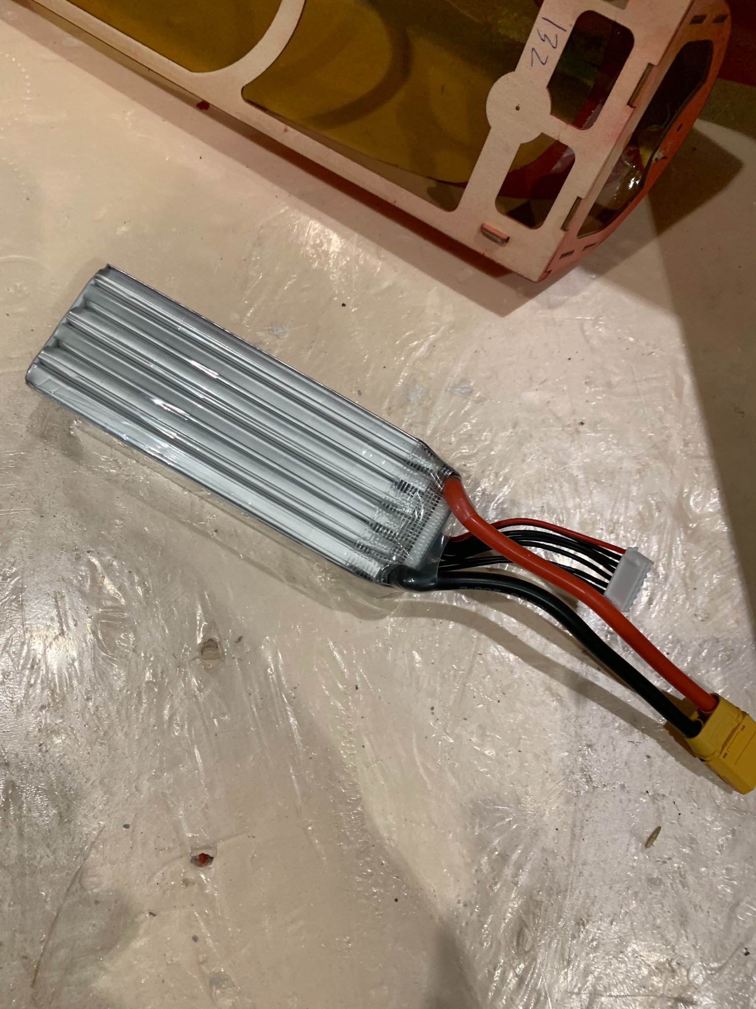

Message non lu par Chamy34 » 30 oct. 2025, 18:57
Bé aujourd'hui, les 3 lipos 5S qui restaient se sont mises à genoux d'entrée de jeux.
Normal, elles dataient de 2009!
En calculant avec Ecalc (je peux le faire pour vous, je suis abonné pour 1 an) il apparait:
Moteur Protronik DM 3625 avec un kv de 800, il faut une lipo en 4S et passer sur une tripale de 11X8
A suivre.

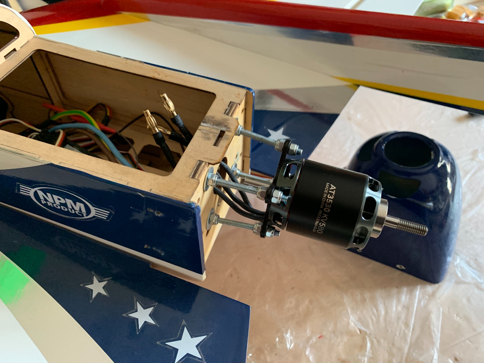

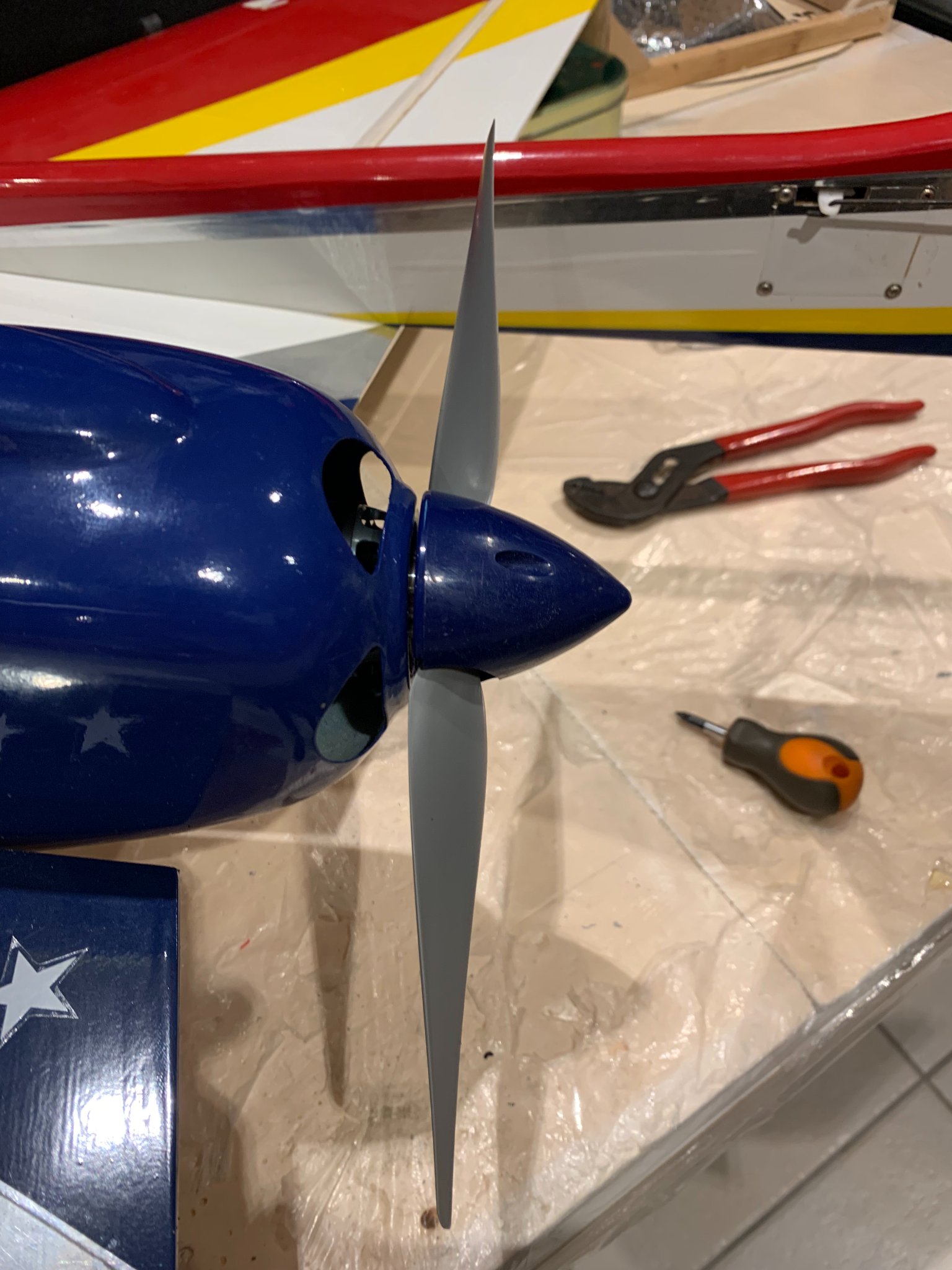

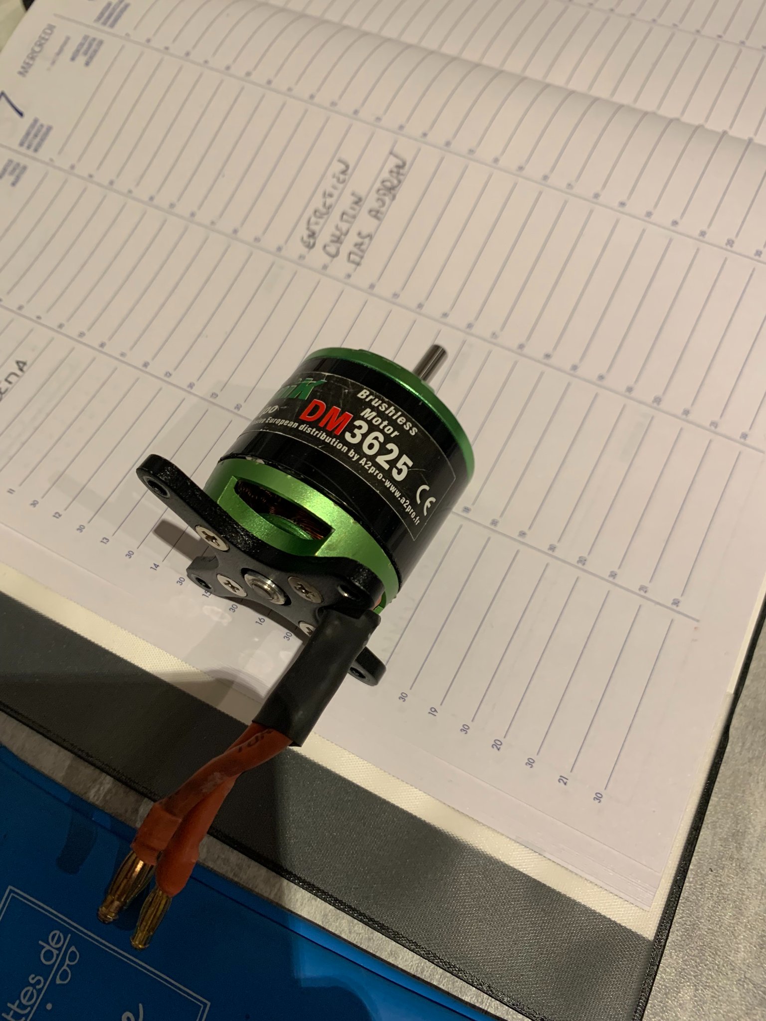

Message non lu par Chamy34 » 08 janv. 2026, 18:44
Bof, je peux pas tirer plus de ce moteur. 750watts maxi.
On change.
Un T-motor AT3530 avec un kv de 580 et sous 6S: 1300 watts
Moteur plus lourd de 40gr. Lipo plus lourde de 40gr aussi, bref ça va s'équilibrer à la vista de naz.
une tripale 11X8= 1320w et 143km/h
une bipale de 11X10= 1230wet181km/h
Une bipale de 12X12, rognée en 11X12 donne 1407wet 213km/h
Mais je suis vraiment limite avec les ampères. Faudra pas pousser à fond trop longtemps
Il me reste le Protronik 3625 kv de 800, si quelqu'un est intéressé...

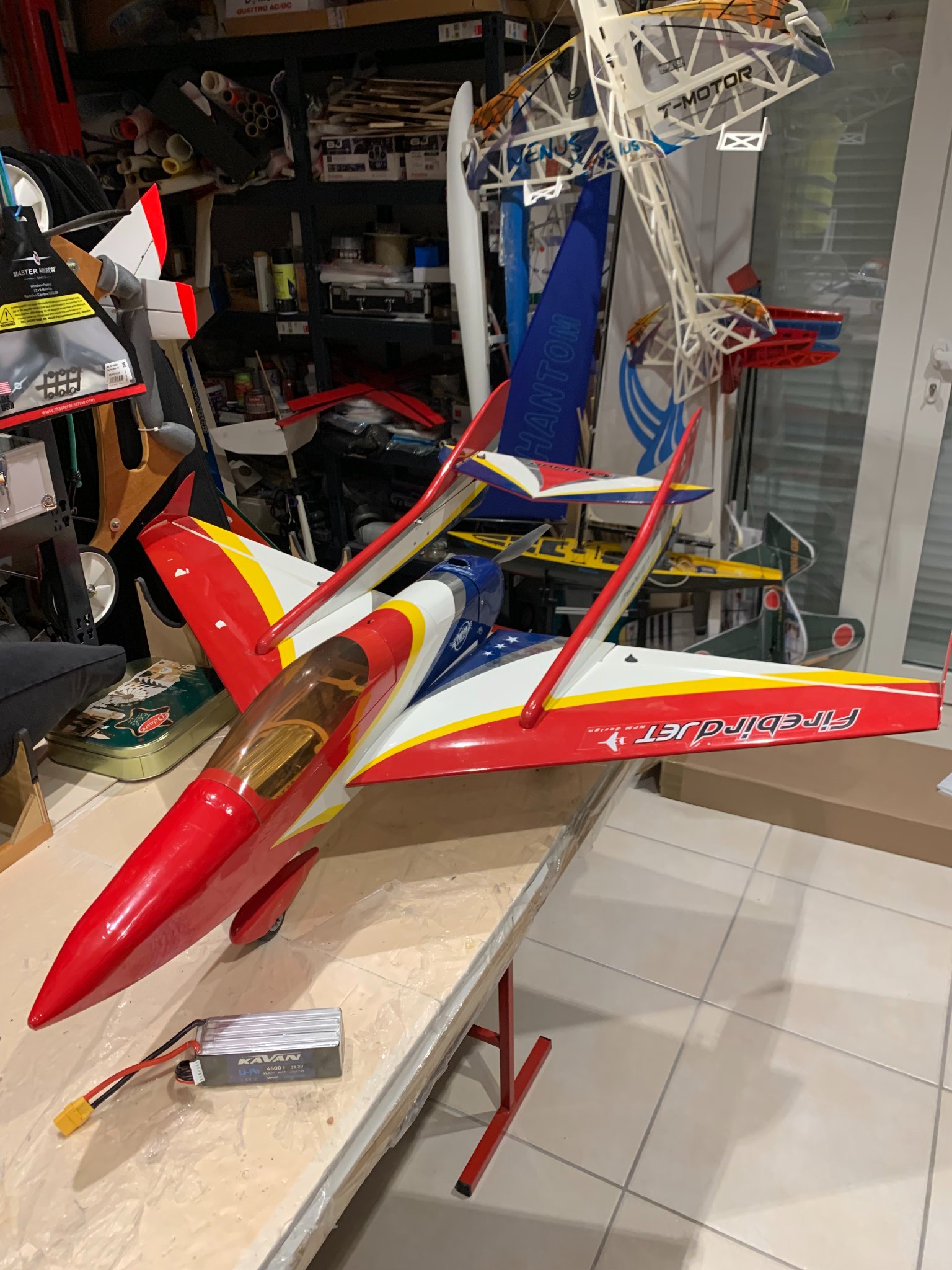

Re: Truc pointu
Message non lu par Chamy34 » 19 mai 2026, 21:15
Testé ce soir, c'est parfait. Ca pulse deux fois plus!
Mais tops radio. Donc changement du récepteur Turnigy 8X par un Frsky X8R
