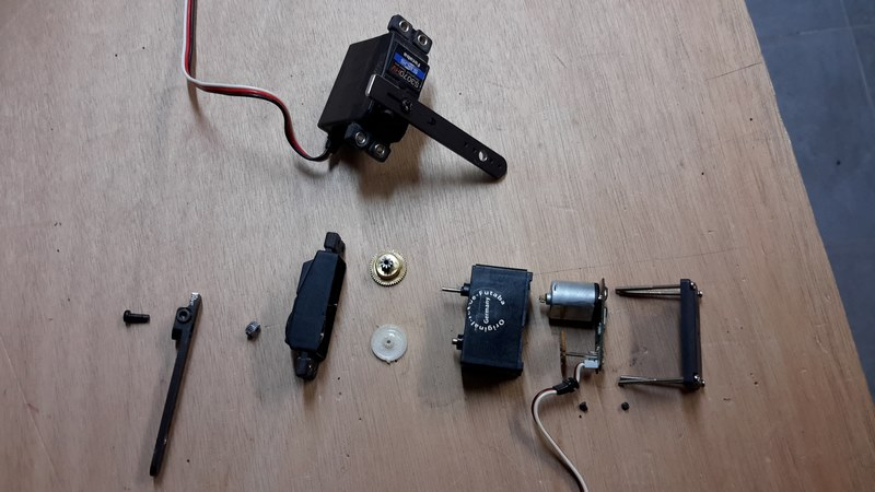

Démontage des 2 servos Futaba S3070 qui manœuvrent le train.
Ils sont fusillés, l'un d'eux est complètement bloqué, moteur grippé ( celui qui est démonté dans la photo ), le pignon plastique n'a presque plus de dent !

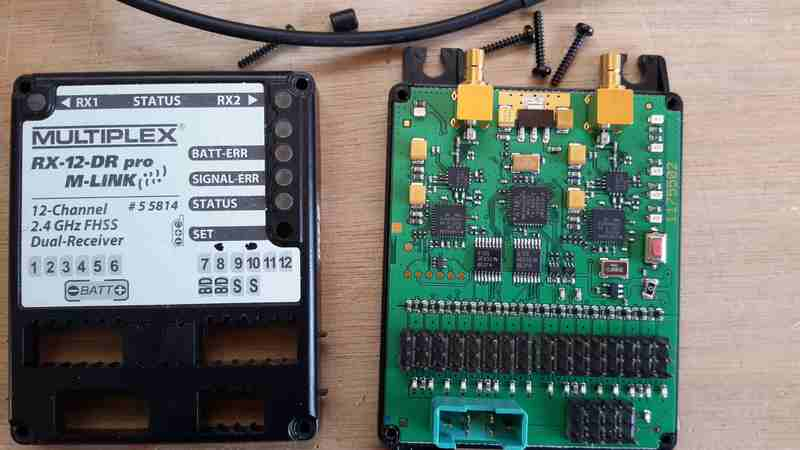

Sur la photo, les fusibles sont la rangée de composant du bas entre les lignes de connecteurs.
Testés à l’ohmmètre, j'ai trouvé les fusibles hors service.

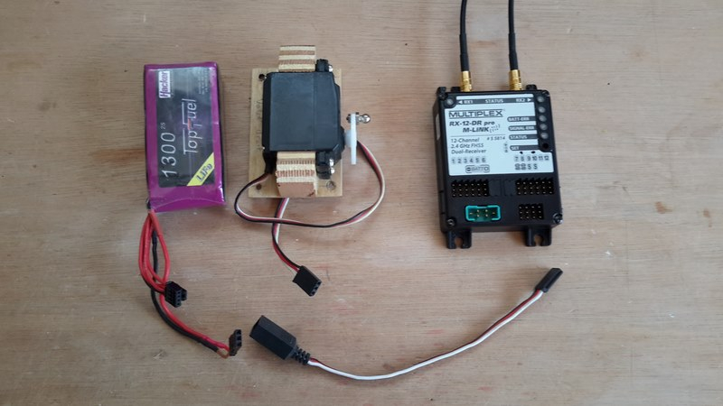

Si l'alimentation de ces voies 8 et 10 est morte, fusibles brulés, ces voies sont toujours opérationnelles en signal si on alimente les servos par une autre batterie externe.
Voici le montage avec un servo, un cordon Y ( avec le fil rouge démonté) et une batterie externe qui m'a permis de vérifier le fonctionnement des voies 8 et 10.

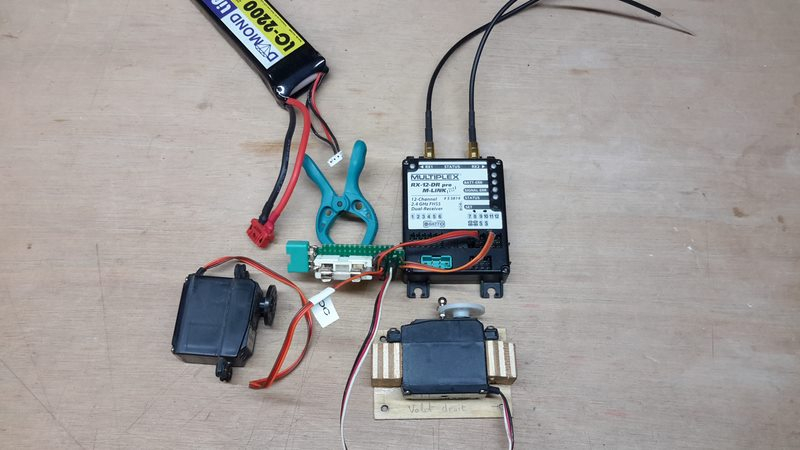

Dans le LAK, j'ai une double alimentation avec 2 batteries Lipo 2S2200.
Je vais réserver une des batterie pour les servos du train sans passer par le récepteur en utilisant ces voies 8 et 10 blessées mais fonctionnelles.
Et je mets un fusible sur cette batterie "puissance" en cas de soucis...
J'ai fait un petit montage sur un bout de circuit imprimé pour mes 2 servos de trains.
Deux servos neufs sont commandés, mais je vais en profiter pour modifier le train, simplifier avec un seul servo par exemple.
