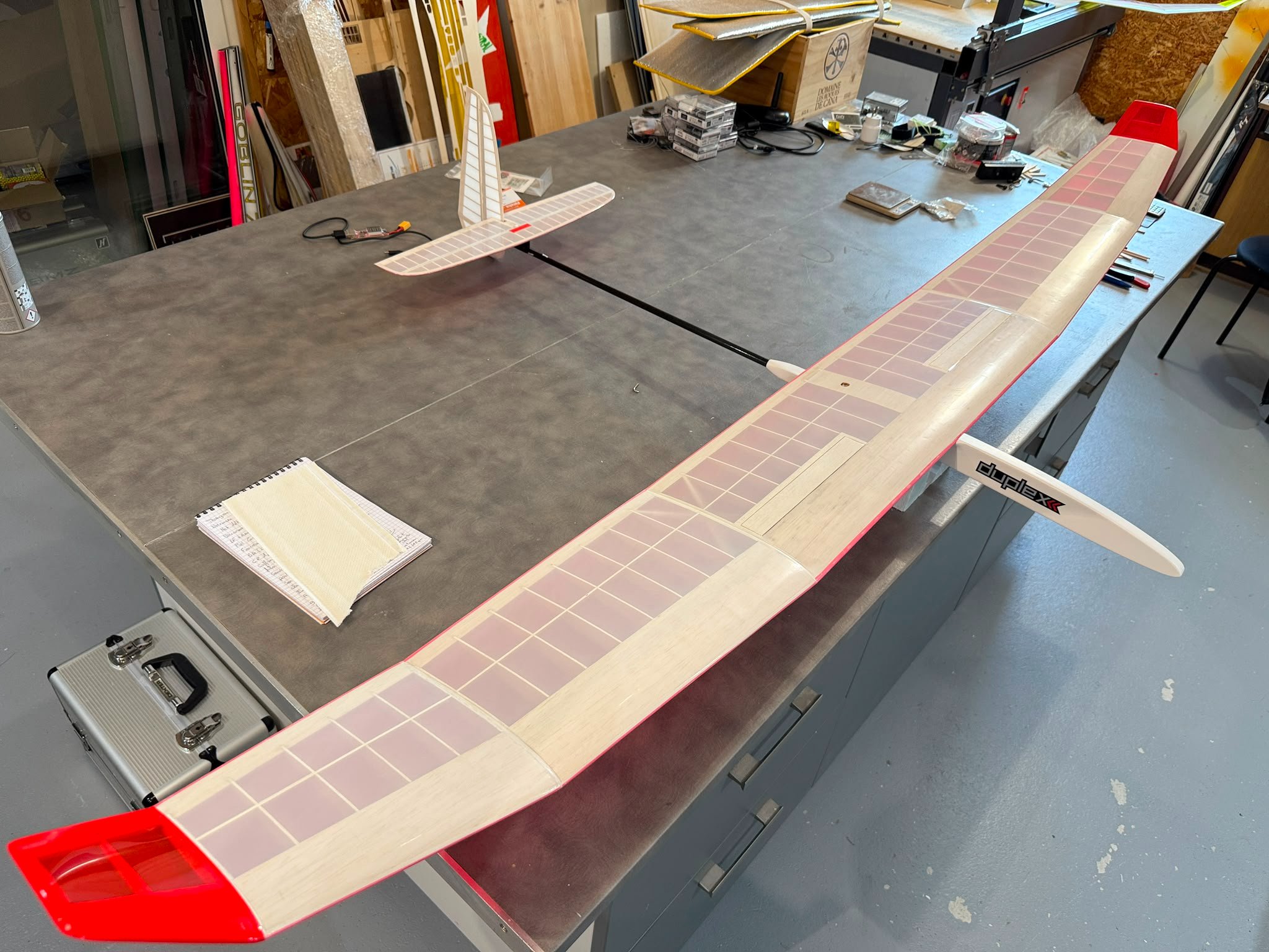

Voilà encore une construction perso d'un ami de Cahors. J'en dirai plus dans la journée avec mon ordi plus confortable que le téléphone portable.

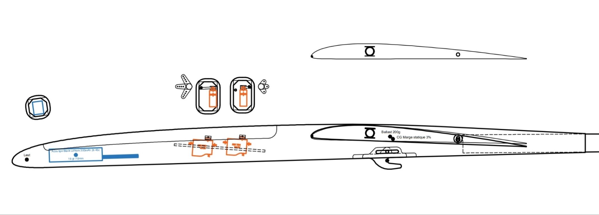

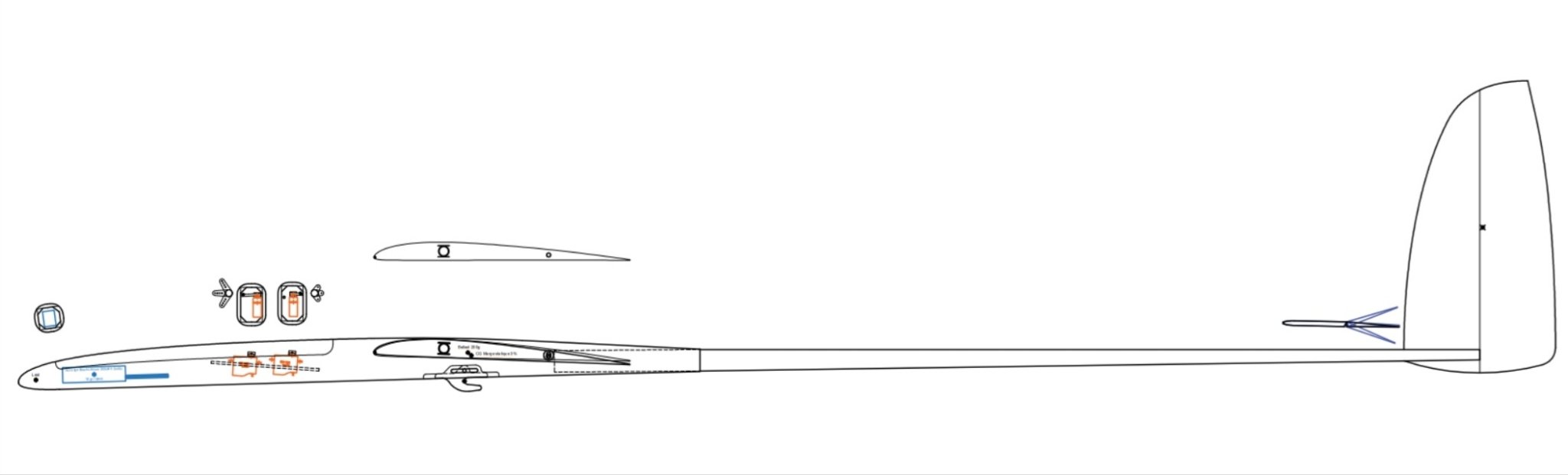

Salut !
Je suis aussi sur le téléphone, j'essaye de vous poser l'avancée (je ferai mieux ce soir).
J'ai repris un agencement classique avec les servos sur l'avant pour plus de souplesse (j'explorerai l'autre solution plus tard, avec stab pendulaire pour tirer parti des palonniers longs).
Le fuso est construit en caisse autour des servos KST, orientés au mieux pour les commandes.
Ne faites pas attention au crochet et à la trappe, c'est en cours de réflexion.

J'ai l'impression que tu as raccourci le nez; je me trompe? Ça serait dommage d'être obligé de mettre du plomb.
Je trouve la forme de la dérive particulièrement réussie, très esthétique, et avec la discrète sous-dérive qui va bien!
Ton fuso est vraiment mini mini; aïe aïe aïe! Pour ce qui est de l'implantation du matériel, je trouve qu'il est particulièrement intéressant de pouvoir loger le récepteur à la hauteur du BA de l'aile (bon, il faut pas vouloir y mettre un 8 voies). Cette conformation libère de l'espace et donne de la clarté sous l'ouverture de la cabine. J'ai appliqué cette modification dans les fusos de mes Ideal en reculant également la platine des servos. J'utilise des 4 voies Futaba T-FHSS montés d'origine sous une gaine thermo, ils sont minuscules. Ça permet d'y voir plus clair et de mettre des accus "assez gros" dans le nez.

Au sujet du planeur en photo ci-dessus, c'est un modèle perso, prévu pour le très petit temps, 38,5 dm2, je n'en connais pas le profil mais il a une forte épaisseur maxi. J'essaierai d'en avoir plus.

Non, je n'ai pas changé le bras de levier avant. Peut-être une impression avec la dérive qui a reculé derrière le stab.
Le dessin de dérive, c'est la même formule géométrique que l'aile et le stab: elliptique, tronqué au saumon pour ne pas avoir une corde ridicule aux Re problématiques (et une petite courbe pour l'attrait de l'œil).
Je vais peut-être la descendre et augmenter un poil la sous-dérive.
Le fuso je vais encore y toucher pour y faire un peu plus de place, il me faut effectivement implanter récepteur et câblage et refaire ma répartition des masses.

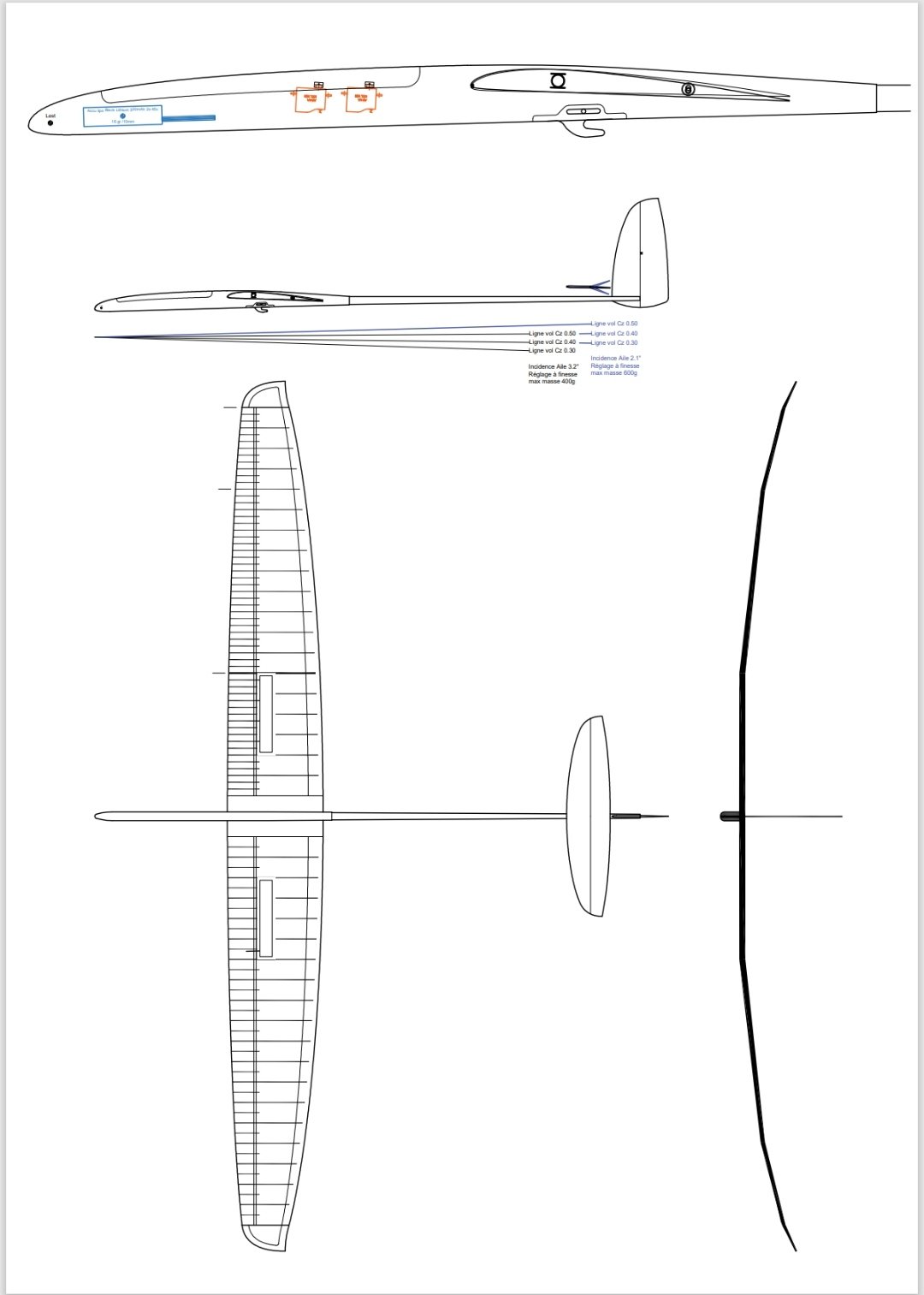

Bonsoir,
Petit avancement, j'ai augmenté la hauteur du fuso pour donner de la place aux servos et accus. L'aile est remontée aussi, pas plus mal avec la position du BF si je veux tester la clé d'aile à incidence réglable.
Je vais pouvoir attaquer le détail des pièces, je réfléchis à limiter la variété des matériaux au maximum dans l'optique de limiter le coût.
