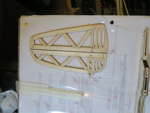

de mon coté premier montage à blanc de l'ensemble fuselage, stab et dérive :
le plan est l'aile est posé :

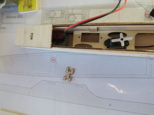

Je me pose la question du passage pratique des fils de servos aérofreins entre ailes et fuselage.
Si R27 est collé, cela va être sport pour passer les fils à chaque montage du planeur !
Il y a des solutions, à voir laquelle sera la plus judicieuse: agrandir la trappe du ballast, connecteurs fixés dans les cadres rectangulaires existant sur le flan du fuselage, ...

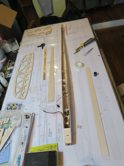

J'ai commencé à étudier l'aile, le niveau augmente un peu ;)
Pour les pièces F2 et F2a, faut faire attention au sens car le plan n'indique pas les encoches, ils auraient pu les dessiner en pointillé.

mes poids:
derive:5gr
Stab:8gr
clé d aile 25gr....
fuselage avec aimants gaines et corde ap :92gr
ailes 175gr
total 306gr (avec clé d aile metal, gaines, corde a piano, vis, manque af)

Je suis en cours de montage de l'aile gauche.
Sur l'étape 103, je ne suis pas tres partisant de relever le coffrage nervure par nervure pour le coller sur les nervures et F5.
C'est de cette maniėre que l'on obtient un bord d'attaque ondulé.
J'ai du reprendre tous les collages aprės avoir installé une baguette rigide pour aligner le coffrage d'intrados.
Autre solution, introduire par l'avant une fine baguette, 1mm ?, entre le plan de travail et le coffrage pour plaquer ce coffrage sur F5 et les nervures.

J'ai reçu les servos et l'entoilage. J'ai monté les servos dans le fuselage :
