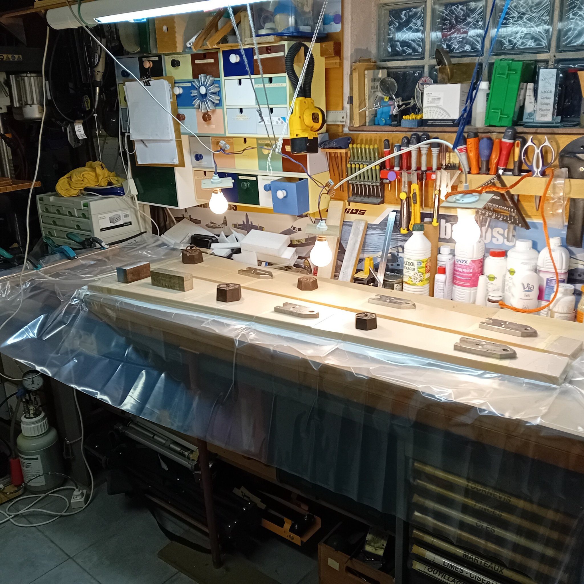

Reprise du chantier de ces nouvelles ailes.
Depuis septembre j'avais bien avancé.
J'ai refait une paire de noyaux complets car le fuselage n'est pas à l'échelle exacte, les cordes d'emplanture ne correspondaient pas ! :x
Les foureaux de clé sont installés et collés sur les longerons, le tout collé dans les noyaux.
Découpes du coffrage dans des planches de samba 1mm enduites de bouche pore coté interne.
Découpes des tissus de verre 80gr/m2 pour le renfort du coffrage.
Et enfin, la météo est propice ce lundi 23 février 2026, les températures sont remontées, l'atelier est en bonne condition pour le collage des coffrages avec la résine époxy.
J'utilise la résine SICOMIN SR5550 et le durcisseur SD5502 permettant une "pot life" d'environ 1h30, laissant le temps de bien faire l'encollage sans stress.
Le tout est mis sous vide ( -0,5 bar ) pendant 24h avec une température d'environ 21°C pour une polymérisation réussie ( d'où les lampes à incandescence ).
Nota, un dé-humidificateur est présent dans l'atelier pour réduire l'hydrométrie généreuse de ces derniers jours !

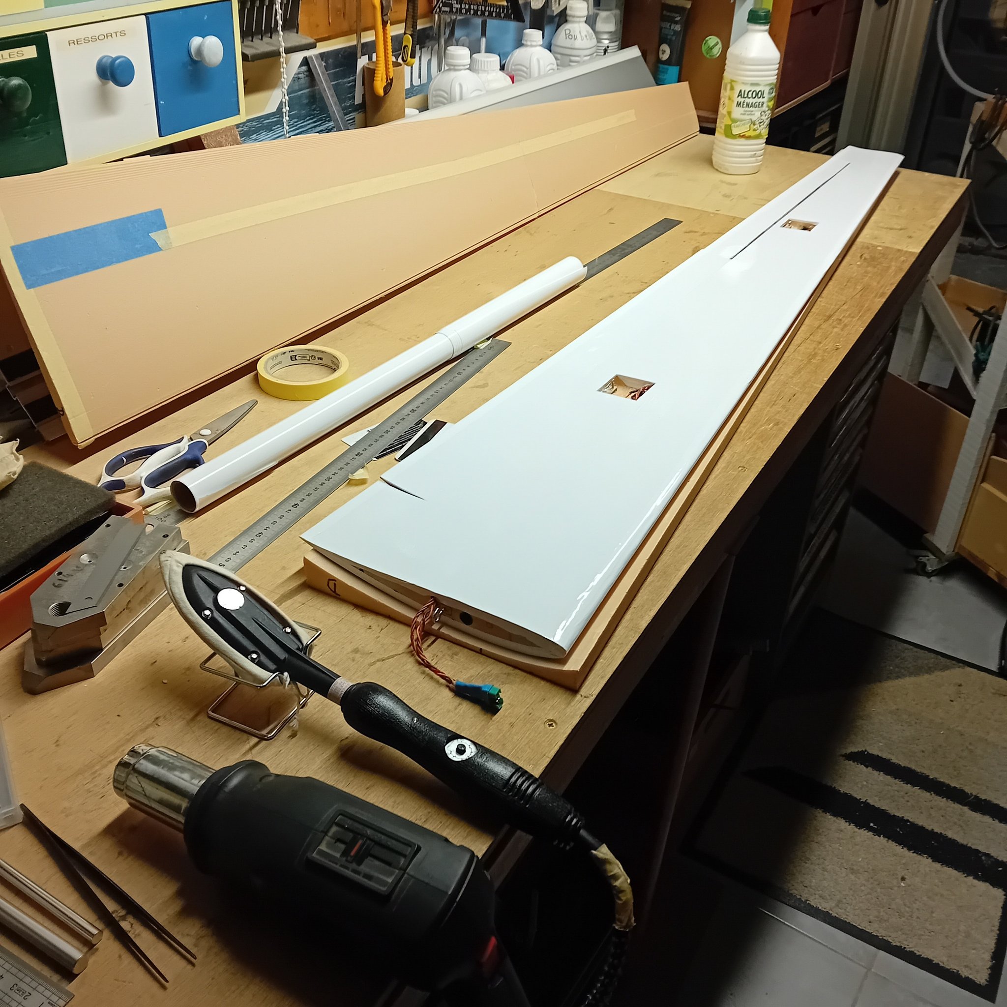

Début de marouflage des ailes avec du Kavan blanc.
Je galère car je ne suis pas, mais pas du tout , un as du film thermo-plastique.
Il y a quelques plis, des soucis de chauffe trop importante,...
Bref c'est pas beau !
Et j'ai un problème de souplesse avec les charnières en tissus d'arrachage.

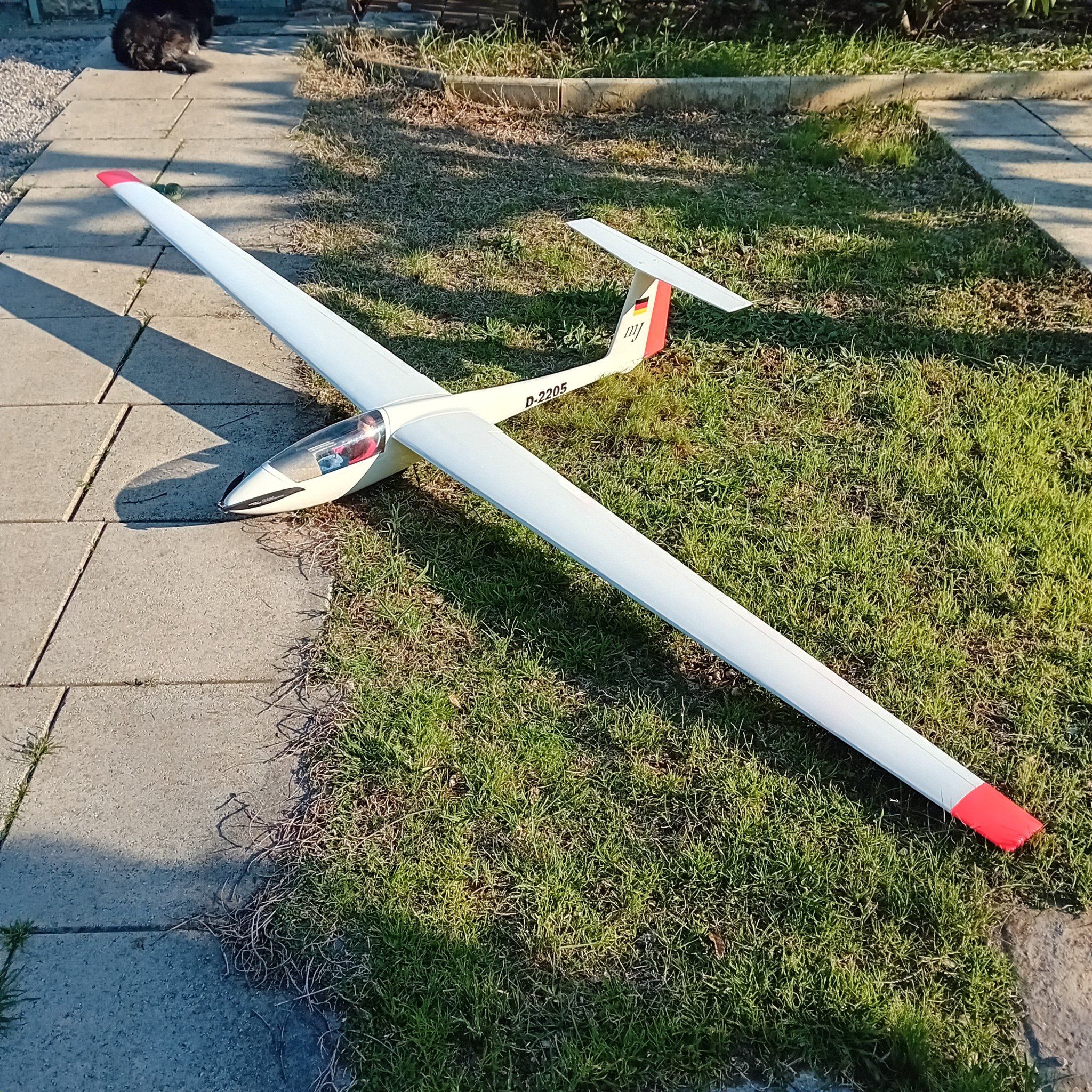

Et voilà, les ailes sont finies, petit controle général des débattements avant un essai à faire au Mas ou au Vissou.
Le centrage a été vérifié mais sera à affiner avec ce profil très différent, on passe du NACA2414, profil pour les avions, à un Eppler 214 typiquement pour les planeurs lents et gratteurs.
Re: SZD-51-1 Junior
Message non lu par Chamy34 » 23 mars 2026, 20:55
donc demain au mas...
Re: SZD-51-1 Junior
Message non lu par Michel Jugie » 24 mars 2026, 21:19
Et bien il a volé ce mardi 24 mars au Mas.
Lancé franc de notre ami Olivier, l'engin part tout droit, seul une correction du trim de profondeur à cabrer permettra un vol plus agréable.
https://studio.youtube.com/video/DEqRkG_pbos/edit
Le centrage semble bon, un peu avant.
Le vol est beaucoup plus "safe" qu'avec les ailes d'origine, pas de tendance à plonger en virage, vol bien guidé par la dérive, prise de badin saine.
La descente "plein volets sortis" est saine, il se pose en quelques mètres.
Je suis satisfait de cette modification majeure des ailes.
